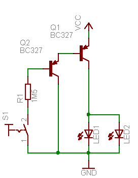

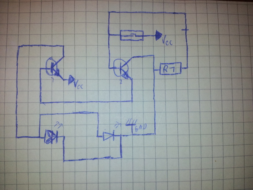

Hallo Leute, hab heute ne alte Schaltung mit Reed-Schalter, die mal eine Lampe im Keller angeschaltet hat gefunden. (ist nicht selbst gebaut, war vom Baumarkt oder so :D ). Bei aktiviertem Reed-Schalter schalten sich die LED's aus (Tür zu), ich würde nun gerne wissen wie das funktioniert. Mit Schaltungen hab ich eigentlich eher weniger Probleme, aber ich frage mich, wie bei dieser der Strom unterbrochen wird. Reed, R1 und T2 (der rechte Transistor) negieren ja offensichtlich das Signal, dass am Reed anliegt. Für eine kurze Erklärung wäre ich dankbar. Mfg, Alex P.S.: R1 ist 150M, Transis sind beide S8550.
@ Alexander Wind (axl32) > 20121029_220857.jpg > 2,7 MB, 36 Downloads Grrrrr, falsche Bildformate am Morgen bringt Kummer und Sorgen. >Für eine kurze Erklärung wäre ich dankbar. Wir auch. Die Schaltung ergibt so keinen Sinn. Ist sicher falsch abgezeichnet. >P.S.: R1 ist 150M, Transis sind beide S8550. 150 MEGA Ohm? Kaum zu glauben.

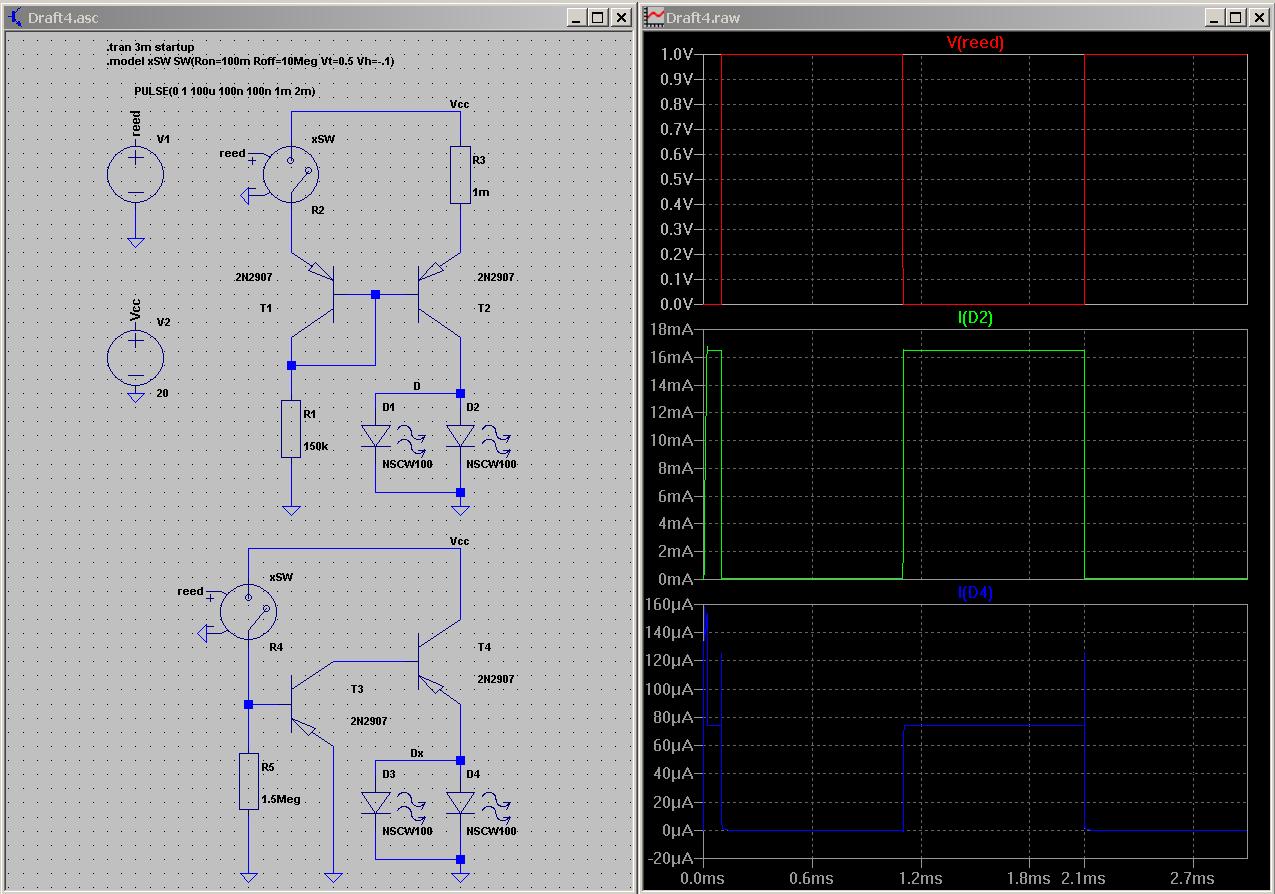

Abgesehen von Bildformate ist deine Schaltung vœlliger Blœdsinn. Mit etwas Fantasie könnte man einen vermurksten Stromspiegel darin sehen, wobei R2 und R3 fehlen und R1 eher bei 150k liegen sollte - hätte dann die beschriebene Funktionalität (zumindest in der Simulation). http://www.mikrocontroller.net/articles/Konstantstromquelle#Stromspiegel_als_Konstantstromquelle
So gibt noch nen Nachtrag. Bei den Transistoren hab ich Emitter und Collecor vertauscht.. Sry ^^ R beträgt 1.5M (nachgemessen, strichcode war falsch. Sonst stimmt alles. Naja mit dem Bildformat weiß ich nicht dachte jpg wäre ok, nächstes mal anders :)

@ Alexander Wind (axl32) >Bei den Transistoren hab ich Emitter und Collecor vertauscht.. Sry ^^ >R beträgt 1.5M (nachgemessen, strichcode war falsch. >Sonst stimmt alles. Dann ist es wohl eine einfache Darlingtonschaltung mit zwei PNPs. Ist aber mit 1,5 M SEHR hochohmig angesteuert, sowas macht man nur, wenn es sein muss.

Also ich bleib dabei - die Zeichnung ist Murx.
Bei T3 als PNP gibt's, abhängig von der Betriebsspannung, einen
EB-Durchbruch, während ein NPN vom unbegrenzten Basisstrom gebraten
wird.
Was steht denn auf den Transistoren drauf und wie hoch ist Vcc?

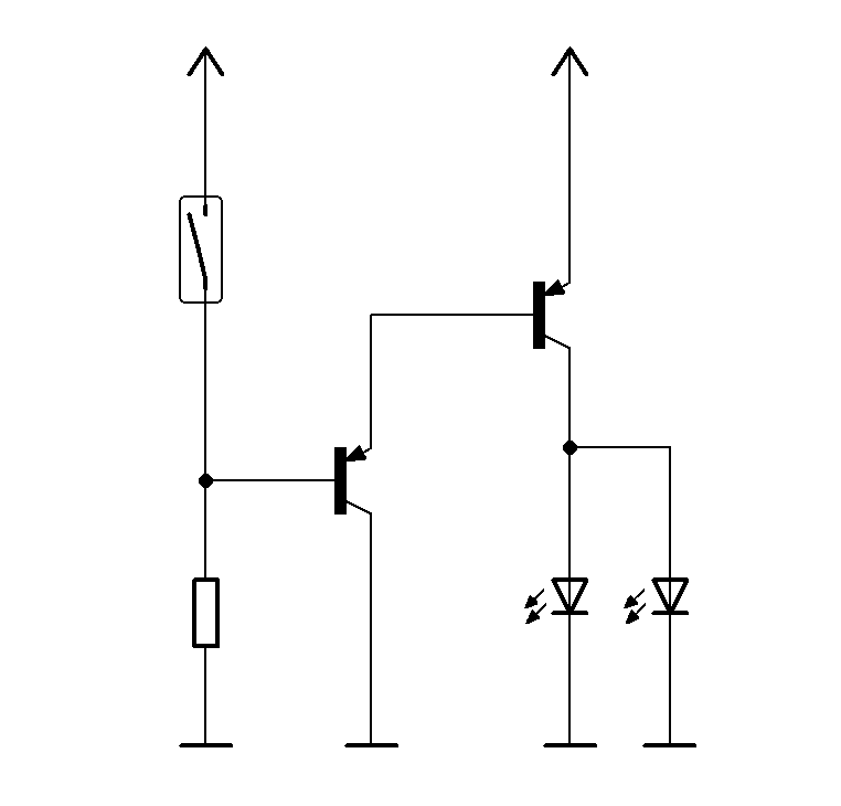

Ok also wie ich das versteh liegt hier ein TTL-Inverter vor, der über den aktiven Reed ausgeschaltet wird. Richtig? Also an alle Kritiker die Schaltung ist richtig und entspricht dem Reed-Schaltervon John Bauer. Transistor ist ein S8550 PNP(beide)..
@ Alexander Wind (axl32) >Ok also wie ich das versteh liegt hier ein TTL-Inverter vor, der über >den aktiven Reed ausgeschaltet wird. Richtig? Nö. Das ist ein nicht ganz normaler PNP Darlington.

Der Strom durch T4 hängt in erster Näherung nur von der Stromverstärkung der Transistoren ab.
1 | |
Wobei hFE einen positiven Temperaturkoeffizienten hat. Es ist mir daher immer noch nicht klar, wie man damit einen halbwegs konstanten Strom durch die LED erreichen will. Besonders wenn man bedenkt, dass ein TO-92 einen Rth(j-a) von ca. 200 K/W hat. Auch bei geringer Verlustleistung wird sich die Sperrschichttemperatur und damit hFE stark ändern - eine sich in den eigenen Schwanz beißende Katze. d.h. die Schaltung ist unorthodox und für den beabsichtigten Zweck nicht geeignet, so das gewisse Zweifel an der Zeichnung durchaus angebracht sind. Kann es sein, dass die eigentliche Strombegrenzung durch den Innenwiderstand von Vcc erfolgt und die Tansistoren somit weit entfernt vom o.a. Arbeitspunkt, also noch in der Sättigung, betrieben werden? Das würde einiges erklären und sogar funktionieren. Als Beispiel ein NXP BCP69, da das Datenblatt dafür auch die Temperaturabhängigkeit von hFE angibt. Grün - nur T4 ändert sich = Effekt durch Eigenerwärmung Blau - T3 und T4 ändern sich = Effekt durch Umgebungstemperaturänderungen

Alexander Wind schrieb: > Ok also wie ich das versteh liegt hier ein TTL-Inverter vor, der über > den aktiven Reed ausgeschaltet wird. Richtig? So koennte man das ausdruecken: Stromfluss durch den Reedkontakt sperrt die Transistoren und schaltet die LED dunkel. Der 1.5MOhm Widerstand ist deshalb so gross, da dies ja wohl die "Ruhelage" ist und dann fliesst eben nur geringer Strom ueber den Reedkontakt und seeeeehr geringer Strom durch die gesperrten Transistoren. -> Kúehlschrankbeleuchtung ;-) Gruss Michael
Netiquette schrieb: > Waas für Umstände, dafür, daß der TO nicht mal einen gescheiten > Schaltplan lieferte. Habe schon schlimmere gesehen und inzwischen ist doch dank John Bauers detektivischer Faehigkeiten der Schaltplan klar und Alexander hat die Funktion verstanden..... und darum geht es uns dioch hier, oder? Gruss Michael
