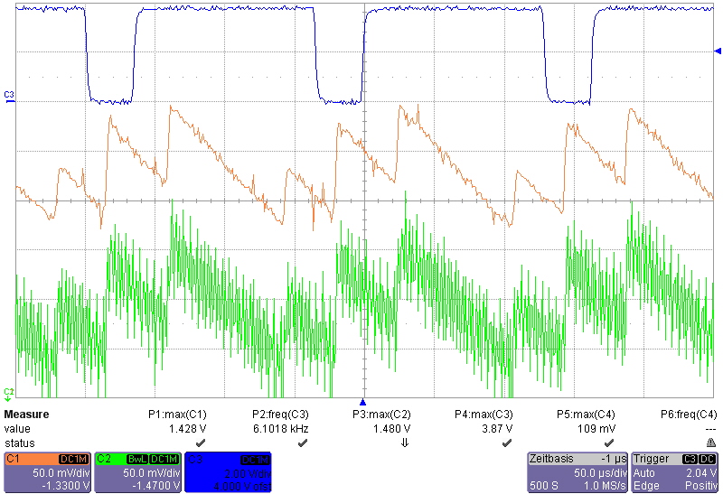

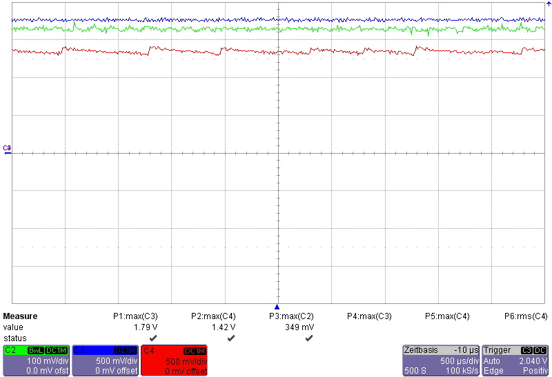

Im oszilloskopen Bild (bild9) seht ihr die Wandlung der Frequnz(C3) zu
der Spannung (C1). Bitte Offset der Kanäle beachten.
Hoffe ihr versteht was ich meine und danke für eure Zeit=)
Da sehe ich zuallererst mal jede Menge uninterpretierbaren Mist.

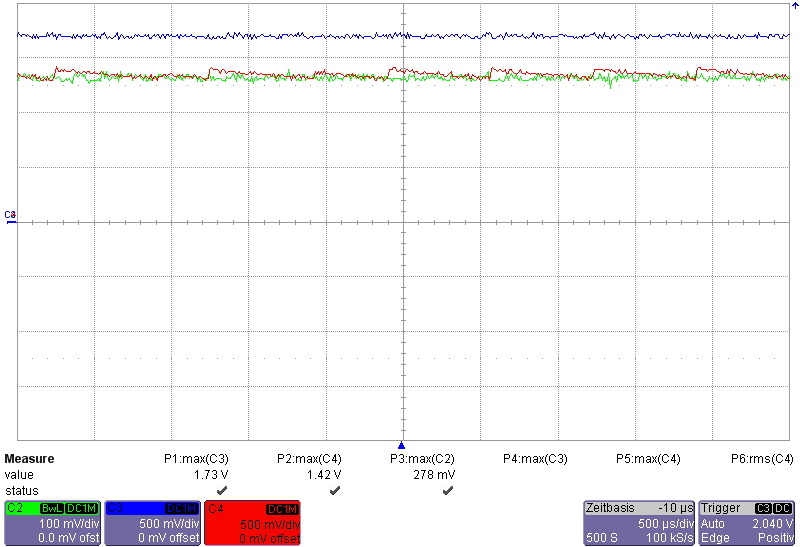

Was schalgt ihr vor? Impedanzwandler raus? Es entsteht ein lustiger
Effekt mit dem Ausgangsignal des IC7.2 wenn ich die Referenz verstellte.
Ich mal skope Bilder und poste sie gleich.

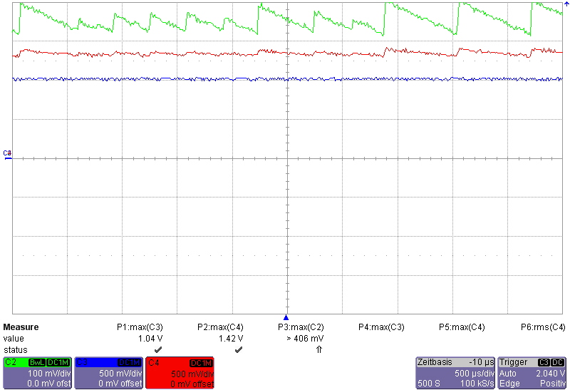

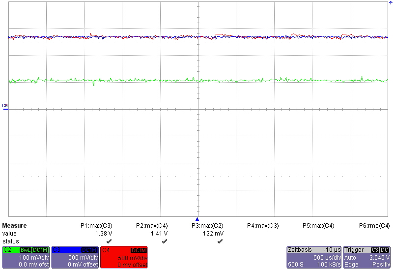

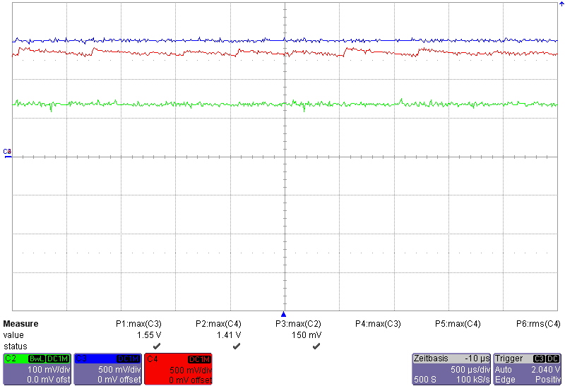

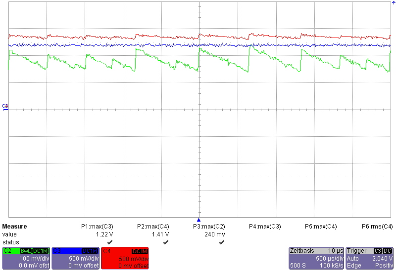

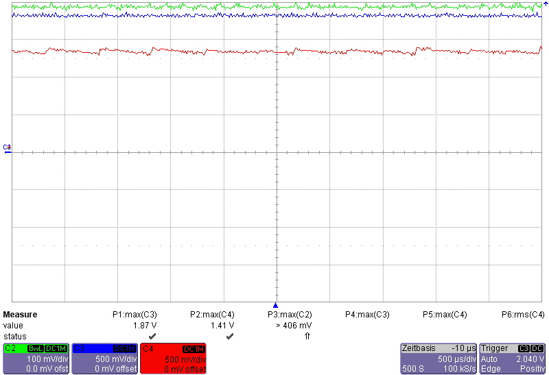

von Abschlussprojekt (Gast)
Hier mal die Bilder
Bitte beachtet:
Die Messpanung (Blau C3)
Die Referenzspannung (Grün C2)
Die Ausgangsspannung IC7.2 (Rot C4)
Bilderfolge: Bild19, Bild18, Bild17, Bild16, Bild10; Bild11, Bild12,
Bild13, Bild14, Bild15
Ich habe nur die Referenspannung von Oben nach unten gestellt. Das
Resultat seht ihr ja in Grün
Abschlussprojekt schrieb:
> Bitte beachtet:
Wo sind diese Spannungen im Schaltplan zu finden?
> Das Resultat seht ihr ja in Grün
Ja, da schwingt was...
Aber warum sollte die "Referenzspannung" schwingen? Da tut eigentlich
nichts das, was es soll. Ich bin auf das Foto vom Aufbau gespannt...
Wie wäre es, wenn du erst mal nur 1 einzigen OP misst, und nicht alle 3
zusammen?
Im Schaltplan zufinden sind
C1(Schaltplan) entspricht Rot(C4 skope)
IC7.2 Ausgang entspricht Grün(C2 skope)
P1 Pin3 entspricht Blau(C3 skope)
Die Referensspannung schwingt nicht. Wenn dan eher die Messpanmung.
Hab eben die Messpanug und den IC7.1 rausgenommen dadurch lässt sich die
Spannung am Ausgang auf 0 einstellen aber sobald ich das IC wieder
einbaue treten wieder diese Effekte auf.

Hast du an irgendeinem der verwendeten ICs einen Stützkondensator an den
Versorgungsanschlüssen angebracht?
Der LM2907 zappelt ja völlig planlos herum, und der LM358 schwingt.
Für welche Versorgungsspannung ist der LM2907 überhaupt gemacht? Im
Datenblatt kann ich nur die Obergrenze (28V) finden, aber auf der
Webseite ist ein Bereich von 6V bis 28V angegeben:
  http://www.ti.com/product/lm2907-n
Du solltest also erst einmal dafür sorgen, dass jedes IC eine saubere
Versorgungsspannung innerhalb des zulässigen Bereichs bekommt. Auch die
Versorgungsspannung kannst du mit dem Oszi überprüfen. Solange sie
noch deutliche Zacken, Schwingungen und sonstigen Unrat enthält,
brauchst du gar nicht weiter nach Fehlern zu suchen.
Jedes IC hat Stüzkondensaoren Direkt an den Pins (100nF). Die
Versorgungsspannung ist in Ordnung hab ich alles schon vorher
überprüfut. Sry hätte das mit aufführen sollen.
