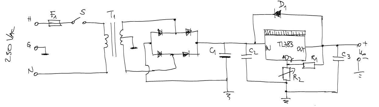

von marta (Gast)
zunaechst, vielen Dank fuer alle Antworte! Ich hatte keine moeglichkeit
mich in den letzten Wochen mit dem Projekt zu beschaeftigen, doch jetzt
moechte ich die Schaltung fertigstellen und moechte Euch nochmal um
Hilfe bitten.
Im Anhang befindet sich dass, was ich gezeichnet habe(leider per Hand,
aber ich hoffe es ist lesbar). Die Sache ist, ich moechte da noch
Spannung und Strom messen koennen.
Ich waere wirklich dankbar wenn jemand mir sagen koennte was da falsch
und was richtig ist.
Beste Gruesse,
Marta
von Jobst M. (jobstens-de)
marta schrieb:
Besonders gefällt mir die um PE herum brummende Masse ...
Nimm mal die Mittelanzapfung weg.
Jobst
von marta (Gast)
Danke fuer die Anmerkung, koenntest du mir aber erklaeren warum es
falsch ist?
http://www.datasheetcatalog.org/datasheet/texasinstruments/tl783.pdf
Und sonst, sieht die Schaltung sinvoll aus?
Beste Gruesse
von oszi40 (Gast)
DB:Output Adjustable From 1.25 V to 125 V
von oszi40 (Gast)
1.>DB:Output Adjustable From 1.25 V to 125 V
Da werden ca. 50W verheizt mit einem TO220!Sollte das so sein???
2.Warum liegt bei diesem Trafo die Mitte an Masse? Ist das ein
besonderer Clou?
http://www.elektronik-kompendium.de/sites/slt/0201071.htm
3:Motoren arbeiten gelegentlich auch als Generator oder haben eine böse
Abschaltspannung. Da wäre eine zusätzliche Schutzdiode wohl nützlich?
von Christoph Z. (rayelec)
Eher nicht! Die Schaltung ist Murks und produziert hauptsächlich Wärme.
So einen riesen Spannungshub bei auch nur ein bisschen Leistung linear
machen zu wollen ist in 90% der Fälle eine schlechte Lösung! Als
Labornetzteil vielleicht, zum Betrieb eines Motors, nein!
Oh, ja, ich spreche da aus Erfahrung! Ich habe in jugendlichem Alter mal
genau so ein Netzteil (mit LM317 und nur bis 30V) zum Betrieb eines
kleinen DC-Motors genutzt. Dann mal schnell die drehende Achse
festgehalten und "PÄNG" hat sich der LM317 eines Teils seines Gehäuses
entledigt...!
> besonderer Clou?
du hast recht, es sollte nicht so sein.
Ich habe mit einem profesor aus meiner Uni geredet und der meinte die
Schaltung sehe ok aus. Ein Radiator sollte auch nicht noetig sein. Ich
denke daran noch einen Resistor hinzufuegen damit die Spannung 70V nicht
ueberschreitet. Angeblich sollte eine Zener-Diode reichen um die
Spannung auf 0V runterzukriegen. Was haelt Ihr davon?
Beste Gruesse

von oszi40 (Gast)
Was sollen wir davon halten?
50W ohne Kühlkörper? Mein Lötkolben hat 20W und schmilzt Zinn.
Wo bei welcher Schaltung? Skizze?
Wo?
von marta (Gast)

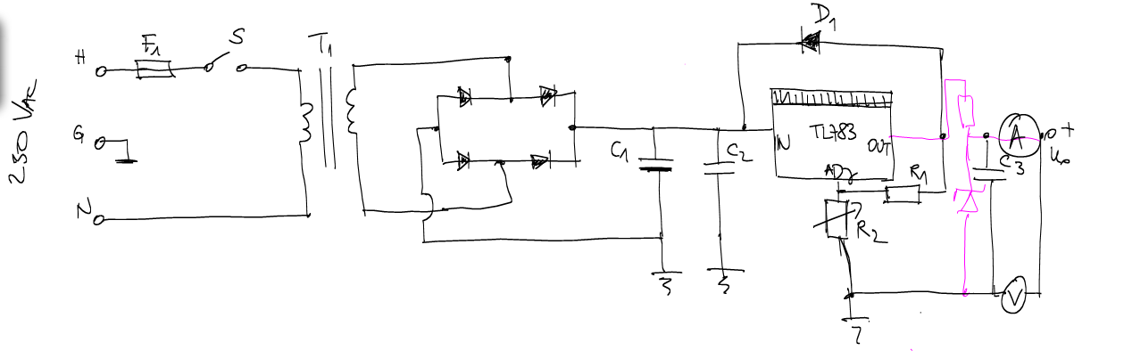

Tut mir leid, aber im Moment kann ich keine Skizze hochladen. Ich dachte
den zusaetzlichen Resistor mit dem R2 in Reihe zu schalten und die
Z-Diode vor dem Kondensator C3. Ung. so, wie hier:
http://www.ustudy.in/node/3110. Sagt Euch das was?
von Helmut S. (helmuts)
Wenn du wirklich bis auf 0V kommen willst, dann brauchst du mindestens
-1,27V. Wen es genau sein soll, dann muss diese geregelt sein. Beachte
das "-" (negative Spannung).

von oszi40 (Gast)
Deine rosa Schaltung wird Dir so nicht helfen. R2 ist der Ansatzpunkt.
Davon lebt der Regler.
von marta (Gast)
ja ich weiss, aber Uout=U_R1*(1+R2/R1), und die ist bei dem Regler
1,25V-125V..also da muss man wohl die Spannung hinter dem Regler
runterkriegen, oder irre ich mich?

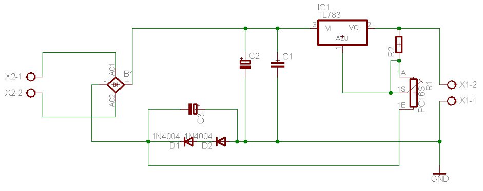

von Paul B. (paul_baumann)
@Marta
Ich habe Dir mal eine Schaltung angehangen. Schön ist das so nicht,
müßte aber funktionieren. VORSICHT: Ich habe sie nicht ausprobiert!
Wirkungsweise: Im Massezweig liegen 2 Dioden, an denen bei Last am
Ausgang ca. 1,4 Volt abfallen. Da die Masse nun nicht mehr direkt
an der Gleichrichterbrücke "entnommen" wird, sondern erst nach den
Dioden, hat man nun eine Spannung von ca. -1,4 Volt zwischen der Masse
und der Kathode von D1. Damit kann man nun die 1,25 Volt Referenz-
spannung des Reglers ausgleichen und kommt so auf 0 Volt am Ausgang.
Wie gesagt: Das dient eigentlich nur dazu den Betreuer zufrieden
zu machen. In Natura würde ich nicht herumalbern und mich mit den
minimal
1,25 Volt arrangieren.
MfG Paul
von oszi40 (Gast)
Du mußt den Fühler "belügen" damit er hinten weniger Spannung rauslässt.
Wenn R2 auf -1,25V statt Masse liegt, sollTen hinten 0V ankommen.
