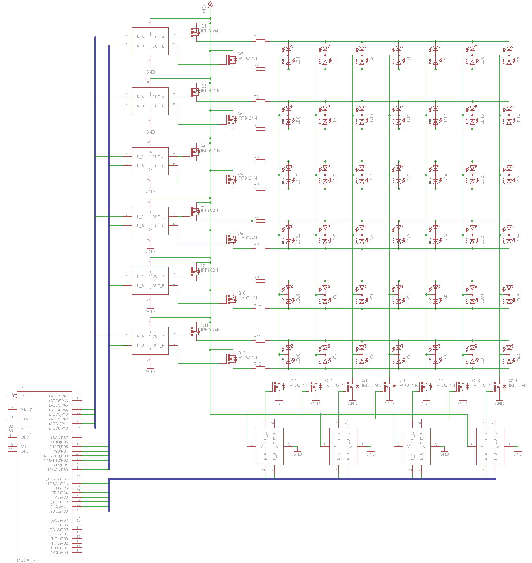

Entwurf-Schaltplan LED Matrix, bitte prüfen
OP #2896514
Ja ich weiß, schon wieder LED-Matrix.... sorry ;)
Da das mein erstes Projekt mit Mikrocontroller und Mosfets ist, will ich
auf Nummer sicher gehn ob das so funktioniert, bevor ich Teile umsonst
bestelle.
Vielleicht macht sich ja einer die Mühe mal drüber zu schaun.
Soll das Spiel 4 Gewinnt werden, Spieler gegen Spieler. Eingabe mit
Tastern unter den Spalten(Fehlen noch im Plan)
Die Mosfet-Treiber sind übrigens ICL7667
Meine Überlegungen
Warum Mosfets?
weil die Pulsströme über 1A liegen werden.
Warum 16V für die LEDs?
weil grün 13V und rot 11V brauchen werden. Somit hab ich Reserve für
Spg-Abfall an Vorwiderständen etc... ja die Rv's muss ich noch
berechnen...
Passen die Mosfets und ist die Verschaltung so in Ordnung?
Reihen: IRFU9024N
Spalten: IRLU024N
Vielen Dank schonmal für Antworten :)

Gast #2896829
Standart-NPN?
Was bedeutet Standart in dem Zusammenhang? :-O  Für 0.9A müssen die NPNs
wohl stehen? Auf ne besonderne Art oder wie?? hääää!?!?.
Standardmäßig würd ich ja zu SMD mosfets greifen und gut ist. :-O
Gast #2896865
> Bei 30mA Dauerstrom leuchtet ein Spielstein hell genug.
Also 3.75mA pro paraölel LED die 20mA vertragen würde
> darum komm ich auf Ispl=30mA*6*7 = 1,26 A
Kommt hin, für die Spalten-MOSFETs.
Die Zeilen müssten bloss 210mA liefern können.
Also etwas überdimensioniert, würde aber funktionieren.
Du kannst deine LEDs auch andersrum verschalten, Zeilen nach Masse,
Spalten nach Plus.
Verwendest du für die 210mA (von denen auch nur entweder rot oder grün
eingeschaltet ist) 2 ULN2803, hast du 16 nach Masse schaltende Zeilen
(mit jeweils einem Vorwiderstand, je nach Farbe) und müsstest nur noch 7
mal mit MOSFETs die Plusleitung schalten, also 4 ICL7667. Das wäre
einfacher und billiger und ausreichend.
Verwendest du für die Plus-Leitung gar ULN2003 und PNP-Transistoren wie
BD236, dann ist es noch billiger
                +12V
              220R |
               |   |E
               +--|< BD236
               |   |         LEDs
              47R  +---...---|>|--...--+
uC--|ULN2003|--+                       R
uC--|ULN2803|--------------------------+

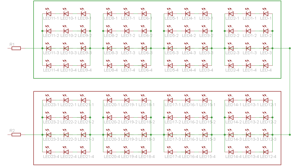

#2896954
@  Tom N. (newtschi)
>Also pro Spielstein wird eine dieser "LED-Matrixen" verwendet,
>die wie im Schaltplan verschaltet werden sollen. (eine LED im Schaltplan
>sind in Wirklichkeit also 3 LEDs, diese sind aber bereits intern schon
>in reihe geschaltet)
Warum zeichnest du dann nicht einfach DREI LEDs ein. Dieses Kauderwelsch
bringt nur Verwirrung! Und schon mal über das Problem der DIREKTEN
Parallelschaltung von LEDs nachgedacht?
>rot braucht also 2*5,5V = 11V
>grün braucht 2*6,5V = 13 V
Sieht wohl so aus. Steht alles im Artikel LED-Matrix, den du ja
scheinbar schon kennst.  Nur dass deine LEDs damit massiv unterfordert
sind, weil sich 8 LEDs die 30mA teilen. Ergo könnte man mit weniger LEDs
auskommen.
OP #2897276
> Spalten nach Plus.
Vielen Dank dafür. Habs mal neu gezeichnet. So ok?
Ja sorry, seh ich ein kommt nichmehr vor ;)
ja hab ich, du meinst wegen Exemplarstreuungen und den Folgen. Ich denk
mir halt, da ich die LEDs weit unter dem angegebenen Nennstrom betreibe,
werden sich die Toleranzen nicht stark bemerkbar machen. oder seh ich
das falsch?
Leichte Helligkeitsunterschiede nehm ich in Kauf
> auskommen.
Das ist mir bewusst. Da es sich aber um ein Schulprojekt handelt, haben
wir die Vorgabe bekommen dieses LEDs zu verwenden.
Wir könnten höchstens noch die 12 Leds in den Ecken der Spielsteine
nicht mit anklemmen, dann würde es evtl "runder" aussehen ;-)
Gast #2897285
Ja, passt, es täte auch 2 x ULN2003 wie mir auffällt.
Der ICL7667 hält nur 15V aus.

Ein Widerstand in jeder der 8 parallelen LED-Reihen ist dir offenbar zu
mühsam.
OP #2897368
> mühsam.
42 Spielsteine x 2 Farben x 8 Widerstände = 672 Vorwiderstände
Schon mühsam wie ich finde, vorallem weil ich die Led Matrixen mit
Flachbandkabel verdrahten wollte.
Ne einfachere Lösung gibts wohl nicht?

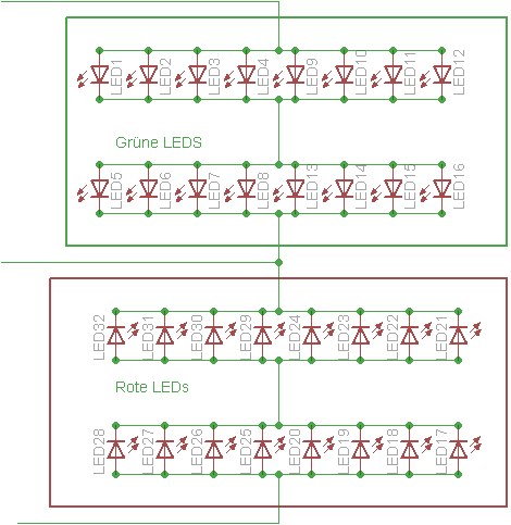

OP #2897475
> Die LEDs alle in Reihe schalten, macht dann aber 13x8V=104V+ plus
> Spannung für die Vorwiderstände. Nicht empfehlenswert.
Darf ich eh nich, soll unter 42V bleiben.
Vorallem wüsste ich auch nicht wie, da ja jeweils 12 LEDs pro Farbe eine
gemeinsame Anode haben. oder bin ich jetz ganz doof?
Ne andre Möglichkeit wäre wie im Bild gezeigt. Ist das jetz besser, oder
macht das auch keinen Unterschied? Nach dem Motto, wenn schon falsch,
dann wenigstens nicht ganz so schlimm?
Spannung verdoppelt sich das klar.
26V grün
22V Rot
Gast #2897510
Da braucht man dann nur noch halb so viele Stromverteilungswiderstände,
dafür Treiber mit hjöherer Spannung.
