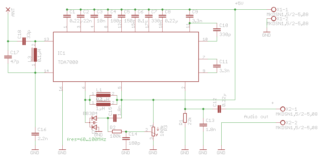

ich bin mit meinem Latein am Ende. Habe dieses und viele andere Foren
nach Lösungen durchforstet und die mir möglichen Quellen erfolglos
abgegrast.
Nun, ich habe meine Schaltung in veränderter Version von hier
übernommen:
http://www.circuitstoday.com/single-chip-fm-radio-circuit
Da ich auf selbstgewickelte Spulen nach Möglichkeit verzichten wollte,
habe ich 2 Induktivitäten parallel geschaltet. Die Resonanzfrequenz des
Schwingkreises sollte theoretisch bei 90,9nH und 28..78pF um die
60..100MHz liegen was mir auch reicht.
Leider läuft es, gelinde gesagt, furchtbar. Wenn ich mal für 1 Sekunde
einen Sender höre dann nur sehr sehr leise und mit starkem Echo.
Maßnahmen bisher getroffen:
1. Induktivität getauscht durch Luftspule von 2 bis 10 Windungen (D=5mm,
l=10mm)
2. Varicap durch Trimmpoti 5..20pf und 6..30pF ersetzt (Poti dabei
natürlich entfernt)
3. Induktivität L3 ersetzt durch Luftspule, wie 1.
4. C17 und L3 komplett entfernt
5. Spannungsquellen verwendet: mal Printtrafo mit LM317, mal PC-PSU
(nicht hauen bitte)
6. Spannungen an den Pins überprüft laut folgender Liste:
http://www.radiomuseum.org/forum/lcelec_l108_ukw_mini_empfaenger_erfahrungsbericht.html
Trotzdem immer das Selbe. Nur Rauschen, ab und zu mal ein Knacken und
ganz ganz selten und auch nur ganz ganz kurz "Empfang".
Die Platine ist gefertigt worden. Ich kann gerne ein Bild nachliefern
wenn gewünscht.
Grüße
Ben
Gast #2896756
Ist schon 25 Jahre her, als ich mit dem TDA7000 ein Radio bastelte:
folgendes fällt mir dennoch auf:
- die BB304 Doppeldiode hast du sehr merkwürdig angeschlossen: normaler
weise werden Doppel-Varicaps über den 100k-Widerstand in der "Mitte"
gesteuert und die beiden Enden, hier die Anoden, in den Schwingkeis als
C geschaltet. Dabei sollten die Anoden DC-mäßig auf Masse liegen.
- die Kapazität einer Diode BB304 ist mit rund 50pF zu groß. Deshalb
zwingend beide Einzeldioden in Serie schalten.
- Besser keine Spulen parallel schalten. Eine selbstgewickelte Luftspule
ist ok, Anleitungen gibts genug im Netz. Bei 5Wdg mit 5mm Duchmesser und
10mm Länge bekommst du etwa 50nH.
- L3 ist bei dir mit 0,1u fast doppelt so groß wie in der Anleitung mit
56nH.
- schon mal daran gedacht, dass der TDA hinüber ist? Nimm einen Neuen,
wenn die o.g. Punkte abgehakt sind.
Generell habe ich den TDA7000 nicht als besonders zickig oder
empfindlich in Erinerung, aber besonders toll, insbesondere vom Klang,
war er auch nicht.

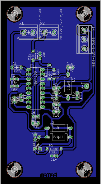

Gast #2901980
Ok, ich hab jetzt einmal eine BB329 so angeschlossen wie empfohlen
wurde, den IC habe ich getauscht und L3 endgültig durch eine Luftspule
ersetzt. Leider ohne Erfolg.
Aber ich habe da so eine Vorahnung. Ich habe ein Bild beigefügt wo man
es sehen kann: und zwar, ist es möglich dass die HF auf die Massefläche
überspringt? Doofe Frage, ich weis. Ist mein erstes Projekt in der
Richtung. Und die machen ja bekanntlich auch die meisten Probleme :)
(Firma: matzetronics) #2902613
Philips empfiehlt im Datenblatt Fig.1 den Drehko einseitig auf Masse zu
legen, und das solltest du mit der Kapadiode auch tun:
      TDA7000
|           Pin6           |
-------------o--------------
             o--------
         1n ---      |
            ---      S|
Utun         |       S| Spule
o-|===|------o       S|
   22k-100k  |       |
    Varicap / \      |
GND          |       |
-------------o-------o-----
Etwaige parallele Cs für den richtigen Oszillatorbereich hab ich jetzt
mal weggelassen.
> überspringt?
Eigentlich nicht, da du den ANT Anschluss ja recht kurz zum IC führst.
Allerdings würde ich die Abblock-Cs alle so dicht wie möglich ans IC
ransetzen und, wenn möglich, eine GND Fläche rund ums IC setzen, wo die
Abblock-Cs alle direkt drauf sitzen.
