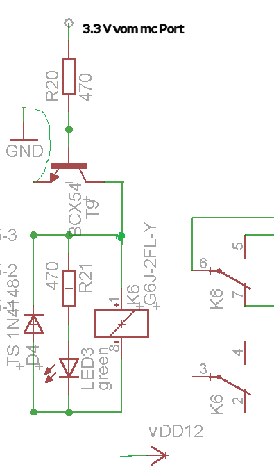

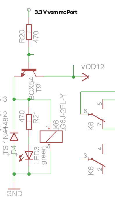

Es soll ein Relais geschaltet werden. Beide Schaltungen im Anhang
funktionieren nicht.
Den Artikel http://www.mikrocontroller.net/articles/Basiswiderstand hab
ich mir schon angesehen und versucht die Widerstände zu berechnen,
allerdings komm ich zu keinem Ergebniss.
Überbrücke ich E und C zieht das Relais an, heisst für mich das die
Versorgungsspannung iO ist.
Kann mir jemand auf die Sprünge helfen an was es liegt.

MaWin schrieb:
> Transistor und Relais müssen (mit ihren Bauteilen) ihre Position
> tauschen.
Und genau das versteh ich nicht. Eine LED ist zwar kein Relais aber was
macht den Unterschied aus?
> http://www.mikrocontroller.net/articles/Relais_mit_Logik_ansteuern
Hab ich mir angesehen. Aber ich habe auch Schaltungen gesehen welche den
Verbraucher so wie ich es gemacht habe angeordnet haben.
Gerry L. schrieb:
> Warum nicht? Ich dachte es ist egal ob der Verbraucher vorm Emitter
> liegt oder vorm Collector.
Nein. Da du deinen Transistor in Kollektorschaltung betreibst wird die
Spannung am Emitter -also auch über deinem Relais- gleich der
Basispannung-0,7V sein (Emitterfolger). Deshalb stehen in deinem Fall
nur rund 2,6V für das 12V-Relais zur Verfügung, was natürlich nicht
langt um das Relais zum schalten zu bringen.
Du hast 2 Möglichkeiten:
Du kannst es so machen, wie es funktioniert,
oder du kannst es so machen, wie du es dir in den
Kopf gesetzt hast obwohl du es nicht verstehst.
> Eine LED ist zwar kein Relais aber was macht den Unterschied aus?
Nichts.
Die LED wird mit dem Relais verschoben, bleibt parallel zum Relais.
Ein Transistor schaltet mit einer Spannung
IN BEZUG ZUR SPANNUG AM EMITTER,
und wenn der nicht an Masse liegt, dann eben nicht bei 3.3V.
Deine Schaltung (Emitterfolger) geht hier halt nicht.

Verdammt. Gemessen hab ich das auch nur verstanden hab ich es nicht. Ich
seh den Transistor in etwa wie einen Schalter.
Also hilft es nur das Relais gegen ein 3V Relais zu tauschen.
Vielen Dank für die Erklärung

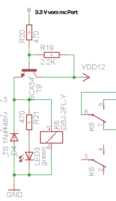

Also sollte das ganze zum Schluss so aussehen?
(Die Dioden müssen noch die Richtung wechseln.)
