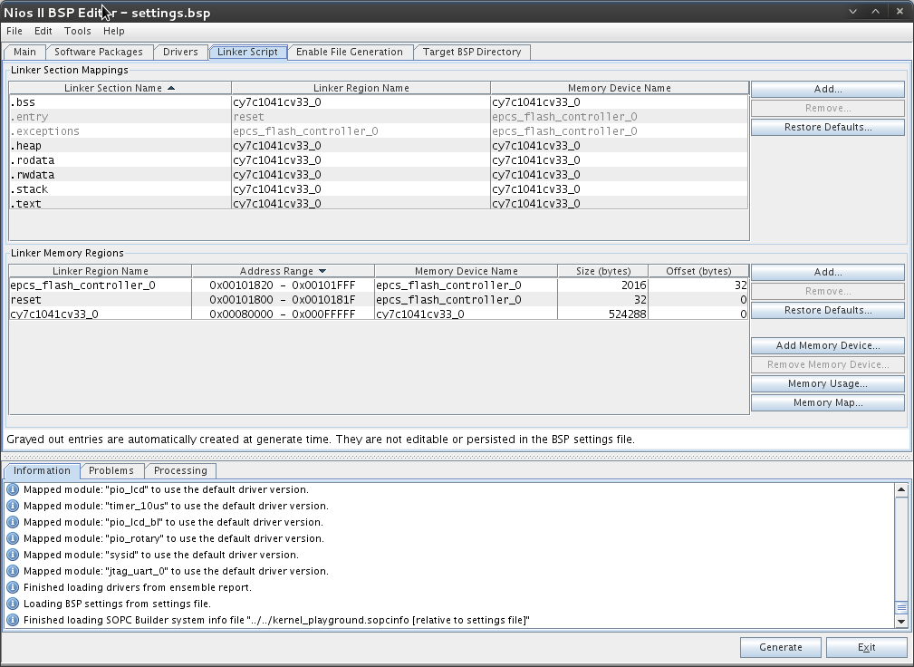

Der Reset Vector zeigt nun ins EPCS. Was mich wundert: im Linker Script
zeigen sämtliche Sections noch ins SRAM (siehe Anhang). Lege ich nun
.text dort mit uns EPCS, passt es nicht mehr mit rein, da mein EPCS
angeblich nur 2k Speicher hat?
Wo liegt mein Verständnisfehler? ;-)

Ich mache es folgendermaßen: reset-Vector wird auf EPCS gesetzt (im QSYS
bei NIOS Reset Vector). Die Firmware läuft dann aber aus dem DDR2
Speicher. Nach dem Booten sorgt also ein Teil im EPCS Controller dafür,
dass alles in den DDR2 Speicher umkopiert wird (bei Dir also ins SRAM).
Deine Sections sehen erstmal richtig aus. Ich habe allerdings noch einen
kleinen "Trick" gemacht: ich habe noch zusätzlich einen ONCHIP_RAM für
"exceptions". Ob es daran liegt, weiß ich leider nicht.
