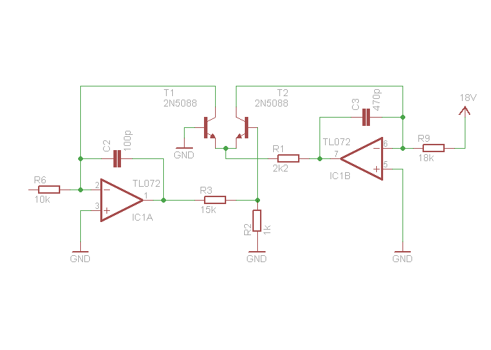

ich habe Tage mal etwas mit der Logarithmierer-Schaltung aus dem Anhang
herum experimentiert. Das Ganze funktioniert soweit auch ganz
gut...knapp 60dB Dynamikumfang schafft die Schaltung so wie sie jetzt
ist (Auf dem Steckbrett aufgebaut). Das reicht für meine Anwendung dicke
aus. Ich weiß, dass man sowas für hohe Genauigkeiten normal mit einem
Transistor-Päärchen wie dem SSM2212 aufbaut aber ich bin auf der Suche
nach einer günstigen Ausführung.
Was ich allerdings festgestellt habe, ist dass die Schaltung mit z.B.
BC550C Transistoren nicht annähernd so gut funktioniert. Mit den BC550C
erhielt ich immer eine Offset Spannung  von etwa 2V am Ausgang. Ich habe
auch mehrere BC550C ausprobiert (ca. 20 Stück) um ein möglichst gutes
"Päärchen" zu finden aber der Offset blieb immer bei etwa 2V.
Mit den 2N5088 funktioniert es jedoch perfekt. die Offset Spannung liegt
jetzt nur noch im mV Bereich. Auch mit verschiedenen 2N5088 ändert sich
nicht viel.
Kann mir jemand sagen warum das so ist. Auf welche Transistor-Parameter
kommt es hier eigentlich drauf an? Oder liegt es am TL072?
Vielen Dank schon mal.
MfG,
Thomas
von Kai K. (klaas)
Dürfte der Sättigungsstrom Is sein. Nimm einen CA3046 oder CA3086, dann
klappt es.
Zusätzlich mußt du die Schaltung mittels R9 natürlich richtig
abgleichen.

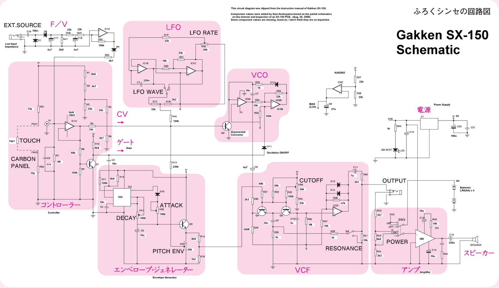

von Achim M. (minifloat)
Naja, Spezialbauteile halt...
Im angehängten Schaltplan vom Gakken SX-150 Synth it ein Exponential
Converter drin. Geht irgendwie mit einem Transistor, zwei OPV und einer
Diode. Angehängt.
mfg mf

von Kai K. (klaas)
Spezialbauteile? Der 3046 ist ein Billig-Transistorarray:

von Kai K. (klaas)
>-wo mit heizen/messen?
Die Heizerei kann man sich sparen, wenn man den einen
verstärkungsbestimmenden Widerstand duch einen PT1000-Element ersetzt.
Hier ist das gut erklärt:
Beitrag "Re: VU-Meter Schaltung"
von Thomas (Gast)
Hallo nochmal,
ich möchte mich zuerst ein mal bei Allen für die ganzen Antworten
bedanken!
Das bringt mich jetzt schon weiter. Der CA3046 scheint ja als LM3046
noch hergestellt zu werden und auch einigermaßen gut (und günstig)
verfügbar zu sein.
Per µC zu logarithmieren wäre natürlich auch eine Möglichkeit, ich
möchte allerdings nicht extra einen Controller in die Schaltung mit
einfügen.
> klappt es.
Danke, das war eigentlich was ich ursprünglich wissen wollte. Das heist
also die BC550 unterscheiden sich einfach zu sehr in ihrem
Sättigungsstrom?

von Kai K. (klaas)
>Sättigungsstrom?
Sie unterscheiden sich in allen relevanten physikalischen
Transistorparametern, nicht nur dem Sättigungsstrom.
Auf Seite 5 von diesem Link ist das recht gut erklärt:
http://www.ti.com/lit/ds/symlink/log100.pdf
Nicht nur die Is sind bei den Transistoren gewöhnlich verschieden,
sondern auch die VT. Nur bei Transistoren, die "identisch" hergestellt
sind, also auf dem gleichen Chip, mit gleichen Dotierungen und gleichen
Geometrien, hat man ähnliche Verhältnisse, sodaß sich der Einfluß von Is
und seinem starken Temperaturgang (!) oft von selbst weghebt und der
Einfluß von VT sich zumindest in erster Näherung mit einem zusätzlichen
Thermistor kompensieren läßt.
