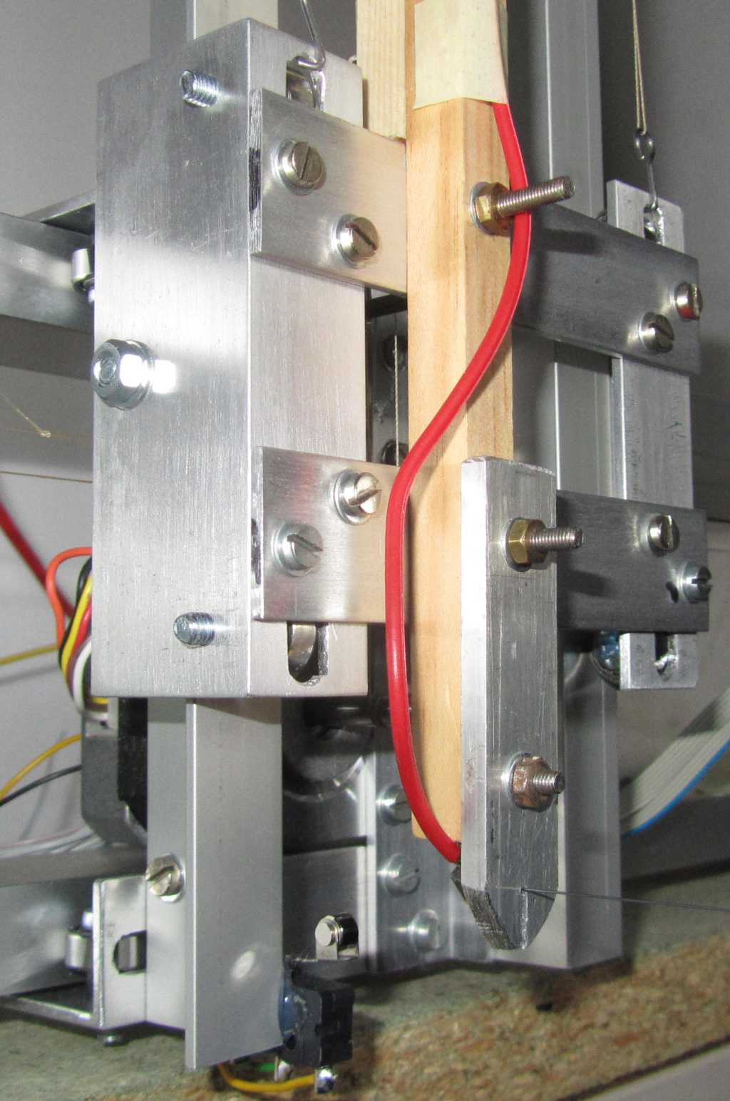

es geht um die Vorstellung einer low-cost Linearführung.
Da ich im Internet keine Billiglösung für eine beliebig lange
Linearführung gefunden habe, bin ich auf die Idee mit den Aluprofilen
gekommen:
Meine low-cost Linearführung besteht weitgehends aus U- und L-
Aluprofilen aus dem Baumarkt (ca. 5€/m) und ist eher für kleine
mechanische Belastungen geeignet.

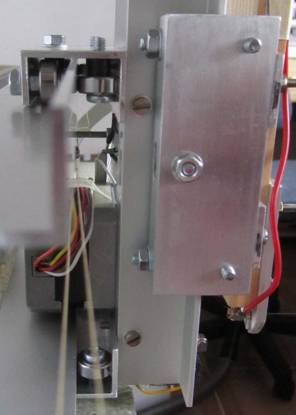

Neben den Aluprofilen und Schrauben benötigt man pro Fahrachse noch 10
Kugellager vom Typ 624 (ca. 20,-€/50Stk ebay).
Eine Fahrachse besteht aus zwei Führungswagen (U-Profil) welche jeweils
ein L-Profil umfassen und darauf 'fahren'.
Die L-Profile können in einem beliebigen Abstand voneinander angeordnet
werden.
Mit meiner 'normalen' Ausrüstung (Meßschieber, Anreißnadel, Körner,
Handbohrmaschine in Bohrständer, entsprechende Bohrer und
Gewindeschneider)
konnte ich die meisten Löcher genau genug bohren. Da der
Schraubendurchmesser kleiner als die Kugellagerbohrung ist, ist
normalerweise genügend Spielraum zur Justage vorhanden, nur ein Gewinde
musste ich dann doch durch eine größere Bohrung ersetzen um die zwei
oberen Kugellager eines Führungswagens auf gleiche Höhe zu justieren.

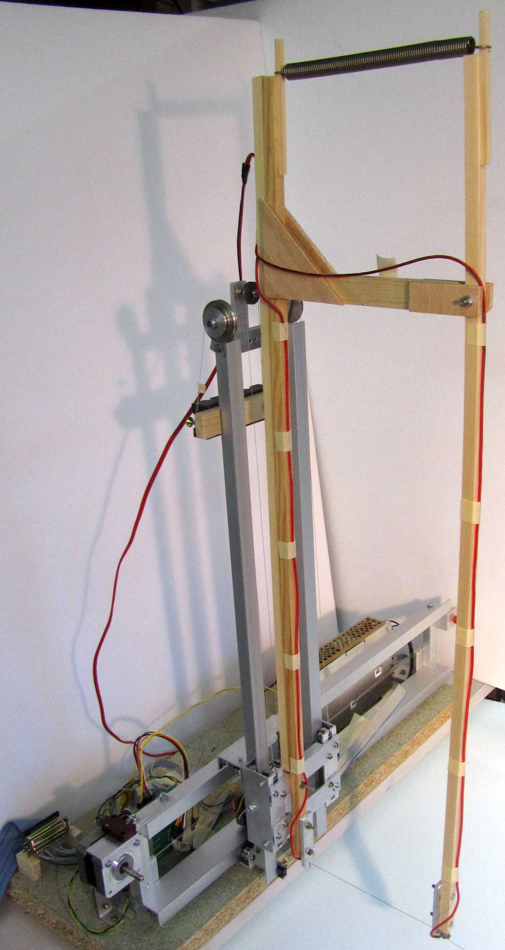

Als Anwendung habe ich eine kleine CNC Heißdrahtschneidemaschine gebaut,
mit Seilantrieb statt Gewindestange damit es schneller läuft.
Mit 3A Schneidstrom komme ich in 6mm Selitron auf 600mm/min. Für genaue
Arbeiten sollten aber besser 2A bei 200mm/min verwendet werden.
Wegen halbierter 1m-Profile beträgt die derzeitige Arbeitsfläche ca.
400mm * 400mm. Aber wegen des nötigen Gegengewichts auf der Y-Achse
reduziert sich der Verfahrweg dort auf 320mm.
Die einzige Freeware Steuersoftware die unter Win2000 bzw. Win XP (ja,
ja, ich weiß, unter DOS ist alles sicherer) bei mir einigermaßen
funktioniert ist NC-FRS (Referenzfahrt klappt irgendwie nicht, obwohl
die Endschalter erkannt werden).
Anscheinend kann FRS nur ganzzahligen Vorschub pro Umdrehung
verarbeiten, so dass ich für meinen Seilantrieb den Schrittmotor mit 390
Steps/Umdrehung (statt 400 - Steuerung mit Halbschritt) konfigurieren
musste (bei einer 'Steigung' von 15,7mm wg. 5mm Achsendurchmesser).
Die folgenden Programme geben bei mir keinen Muks von sich - evtl. hilft
es ja anderen:
KCam, MasterCNC, NC-Start, Jedicut
Die Steuerdaten kann man z.B. mit Inkscape erstellen und als DXF oder
HPLG (muss dann in PLT umbenannt werden) speichern um sie in NC-FRS
öffnen zu können.
Nette Vorlagen findet man unter dem Suchbegriff 'Vector clip art'.
Ich denke die Bilder sagen mehr als 1000 Worte...
Sven

Leider nicht besonders haltbar.
Hatte einen Plotter mit Aluschienen gebaut. Nach so etwa 10 Zeichnungen
war die eloxierte Schicht durchgescheuert. Dann kamen ziemlich schnell
tiefe Riefen.
Für 50 mal Styroporschnitte sichere eine gute Sache, hat aber seine
Gründe, dass man teure Aluprofile mit Stahlschienen nimmt.

Das Problem dürfte die punktuelle (bzw. punktlinienförmige) Belastung
der Eloxalschicht und des Aluminiums sein. Damit drückt man die
natürlich bei größerer Belastung weg.
Da dürften gute Gleitlager (z.B. von Igus) dauerhaft bessere Ergebnisse
bringen. Dann kann man auch einfache Aluschienen nehmen.

Das ist eine sehr schlechte Idee, weil es die Steifigkeit der Maschine
drastisch reduziert.
(Außerdem wäre der Schrumpfschlauchverschleiß wohl auch enorm.)
Wenn Du das Einlaufverhalten verbessern willst, nimm Stahl als
Lauffläche, vorzugsweise gehärtet. Sonst halt (unterstützte)
Silberstahlwellen.
