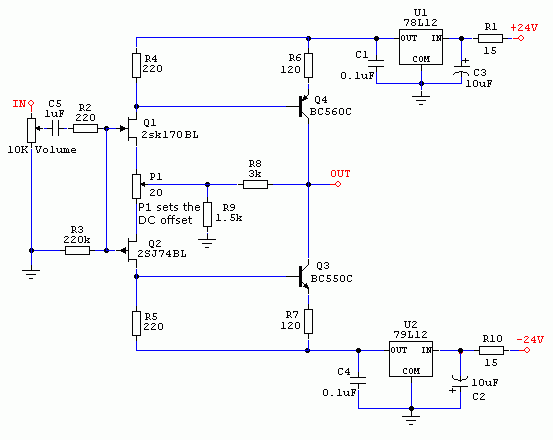

ich habe eine Frage zum Thema 12V-Festspannungsregler:
Für einen Audio-Vorverstärker benötige ich +-12V gegen Masse.
Die 16V DC kommen aus einem 12V-Ringkerntrafo mit 2 Sekundärwicklungen,
welche jeweils ihren eigenen Brückengleichrichter und 12000µF
Kondensatoren zur Glättung haben.
Danach kämen die beiden Festspannungsregler, welche ich auch schon OHNE
mein Eigenbaunetzteil getestet habe.
Und sie haben alle das gleiche Problem (habe von jedem Typ 10 Stk.
gekauft: 1A, TO220 Gehäuse):
Die 7812 bringen zwischen 11.88 und 11.92V, die 7912 allesamt zwischen
12.23 und 12.34V.
Meine Schaltung ist aber auf eine relativ präzise Spannungsversorgung
angewiesen, und die Recherche nach "Präzisionsspannungsregler" brachte
mich leider auch nicht wirklich weiter...
Gibt es irgendwo genauere Spannungsregler?
Vielen Dank für eure Infos!
Matthias

von Matthias (Gast)
@magnus:
wegen dem DC-offset am ausgang des vorverstärkers.
hier die schaltung:
http://www.diyaudio.com/forums/attachments/pass-labs/122197d1229784116-preamp-ideas-f5-pre4f5-sch.gif
man kann zwar den DC-offset mittels poti leicht verstellen, aber 400mV
gleicht man damit unmöglich aus- leider... :(
grüsse,
matthias

von Matthias (Gast)
hmm, die jungs aus dem diy-forum haben da anscheinend keine probleme.
ich finde zumindest nichts explizit darüber.
hier das foto noch als anhang!
viele grüsse und danke!
matthias

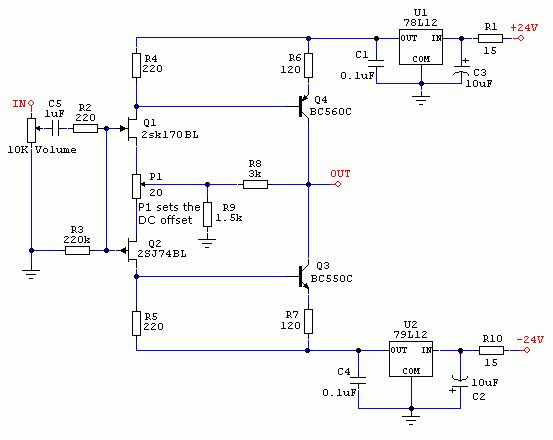

von Matthias (Gast)
hab das foto rauskopiert und als anhang hier reingesetzt, jetzt sollte
mans sehen ;)

von MaWin (Gast)
> allesamt zwischen 12.23 und 12.34V.
1. Überprüfe mal, ob an beiden eine Mindestlast von zumindest 2400 Ohm
hängt für zumindest 5mA und miss noch mal.
2. Überprüfe (mit einem Oszilloskop bei voller Belastung (wirklich 1A
oder für einen Vorverstärker doch nur 100mA ?) und niedrigster
Netzeingangsspannung von 230V-10% = 207V~), ob die Eingangsspannung auch
in den Pausen der 100Hz gleichgerichteten und gesiebten Spannung am Elko
niemals unterhalb der drop out Spannung sinkt (bei 1A wären das 14.5V,
bei 100mA tun es auch 14V)
Meine Kenntnis sagt mir nämlich, daß dein 12V Trafo keinesfalls
ausreicht um einen 12V Regler zu versorgen.
http://www.dse-faq.elektronik-kompendium.de/dse-faq.htm#F.9
Mein Spice sagt zu der Schaltung (allerdings mit anderen JFETs):
Total Harmonic Distortion: 3.228724%
> meine gebauten endstufen gemacht wurde. (nelson pass' F5)
Oh je, HiFi Voodoo.
Sei beruhigt, normale 7812/7912 Regler an einem 16V~ Trafo tun es für
jeden Vorverstärker.
Wenn der damit ein Problem hat, ist der Vorverstärker das Problem, nicht
das Netzteil.

Wenn es genauer als der 78/7912 sein soll nimm den LM2941/LM2991. Ist
einstellbar, benötigt wenig Bauteile und ist dem schnöden 78/7912 in
einigen Punkten überlegen, da neuer.
von Branko G. (branko)
Poti ist NICHT wegen Spannungstoleranz eingebaut, sonder wegen
risige Fertigungsstruung bei JFET-s prinzipiell:
Drain current Idds(6~12mA) für 2SK170,BL-Klassifizierung, siehe
Datenblatt.
von B e r n d W. (smiley46)
@Matthias
R3 sagt den JFets, daß sie sich am GND orientieren sollten. Vermutlich
sind es Differenzen zwischen Q1 und Q2, welche zur Asymetrie führen.
Falls Du mehrere davon hast, probier eine andere Kombination aus. Was
passiert, wenn Du einen der JFets mit dem Lötkolben heiß machst, driftet
der Offset weg?
Andere Lösung:
Das Poti an den Sourcen durch zwei Festwiderstände 10 Ohm ersetzen.
Eine Reihenschaltung aus 100k, Poti 10k und 100k zwischen +12V und -12V
einbauen. Vom Schleifer des Potis einen 1µF gegen GND schalten. Auch den
R3 mit 220k nicht auf GND, sondern auf den Schleifer legen.
Aufwändigere Möglichkeit:
Aktive Nullung durch einen OPV zwischen Ausgang und Eingang, wodurch
sich der Offset automatisch auf 2-3mV einstellt.
