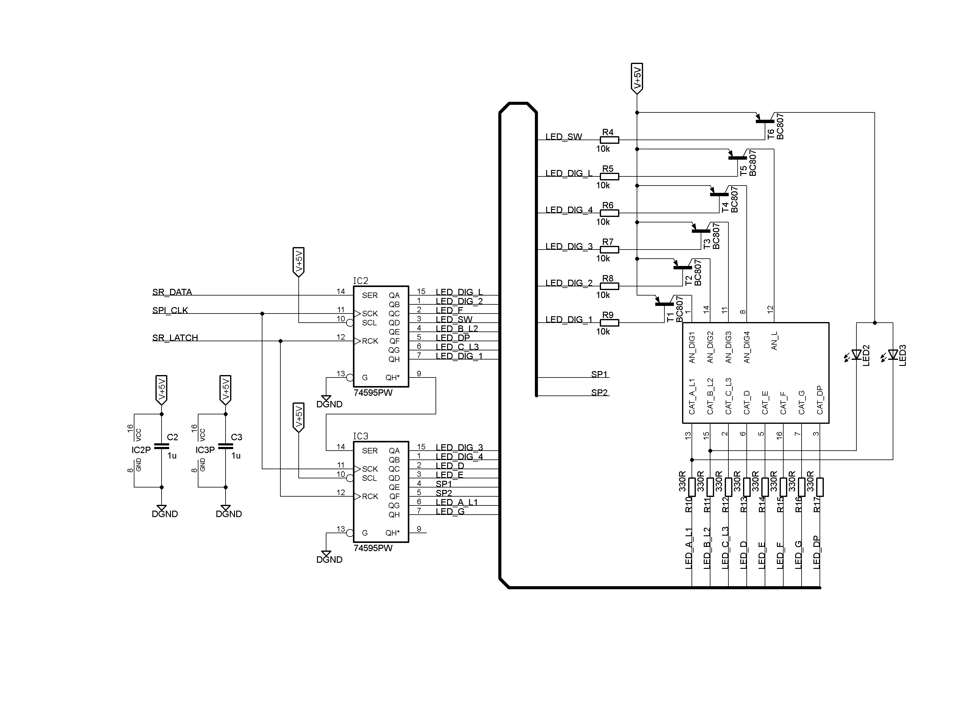

Hallo Leute!
Ich habe ein kleines Problemchen.
Im angehängten Bild seht ihr meine Schaltung. Das selbst erstellte
Bauteil ist eine 4x 7-Segment-Anzeige, welche gemultiplext wird. Dazu
kommen noch zwei LEDs und zwei Ausgänge. Die Ausgänge sind egal. Problem
habe ich hauptsächlich mit den LEDs.
Die Anzeige und die LEDs werden 1/6 gemultiplext. 1/6, weil die Anzeige
vier Stellen hat und dazu noch extra Punkte, welche z.B. ein °
darstellen können. Die Anzeige hat also insgesamt 5 Anoden, dazu noch
die Anoden der LEDs.
Also schalte ich nacheinander durch: Stelle 1, 2, 3, 4, Punkte, LEDs.
Das Problem ist jetzt, dass die LEDs leicht mitzuleuchten scheinen. Das
tun sie aber nur, wenn eben auch das entsprechende Segment, mit denen
sie sich die Kathode teilen, an ist. Zeitgleich sind die Anoden aber
nicht an! Es scheint vielmehr so, als wenn das umschalten der Anoden und
Kathoden nicht zeitgleich erfolgt.
Vermutung: Segment (Kathode Stelle und LED) war bei Stelle an, jetzt
wird auf LED umgeschaltet und die Anode der LED ist schon an, während
die Kathode noch nicht vollständig umgeschaltet ist. Oder andersherum:
Kathoden sind schon umgeschaltet, aber der Transistor schaltet nicht
schnell genug aus.
Ähnlich ist es auch mit den Punkten, da aber nicht so stark.
Weiß jemand, ob es daran liegen könnte?
Gast #2907280
Alles mit einem Oszi prüfen.
Um ein Ausschalten der Transistoren sicher zu stellen noch zusätzlich
eine Widerstand (10k) von den Basen gegen 5V einbauen.
Joe
#2907282
Das wird auch nie zeitgleich erfolgen.
Der Trick besteht darin, dass du im Multiplexcode als allererstes erst
mal eine Anzeigestelle dunkel schaltest, in dem du alle
Anodentransistoren sperrst.
Danach tust du alles was du brauchst um das Muster für das nächste
Segment zu bestimmen und an die Kathoden auszugeben.
Und erst dann aktivierst du diese Stelle durch einschalten des richtigen
Anoden Transistors.
Es liegt in deiner Programmierung. Es ist ein reines
Reihenfolgenproblem, in welcher Reihenfolge du welche Aktionen machst
und welche Aktionen du vermeintlich glaubtest einsparen zu können.

Gast #2907300
Die Transistoren schalten zu langsam ab, das ist richtig.
Probiere doch mal den Spannungsteiler mit 10k gegen +5V. Das reduziert
auch die verbleibende Ladung auf der Basis und führt zu einem
schnelleren Abschalten.
Joe
#2907301
Ersan schrieb:
> OK, das kann ich natürlich machen. Heißt bei mir aber, dass ich extra
> nochmal 16 Bit reintakten muss, nur um die Anzeigen dunkel zu schalten.
> Sollte ich dass dann stets vor dem neuen Ausgeben der Daten machen? Also
> quasi stets 32 bit hinschicken?
Darauf läufts bei deinem Hardwrae aufbau hinaus.
> Das wäre natürlich prima, wenn es dadurch zu beheben ist.
Da habe ich jetzt allerdings dein Oszi Bild noch nicht gesehen. Die
fallenden Flanken sind in der Tat sehr lang.

Gast #2907426
Karl Heinz Buchegger schrieb:
> Aber hör auf Peter. Der hat von Hardware mehr Ahnung als ich.
Ja, ich nehme mir das auf jeden Fall auch zu Herzen. Kann mir denn dann
nochmal jemand das hier erklären:
Ersan schrieb:
> OK, einen Basiswiderstand brauche ich dann nicht? Stellt der Strom
> dadurch dann automatisch ein? Dann hätte ich ca. 4,3V am Emitter
> anliegen, richtig? Ist der Basisstrom dann automatisch genau so hoch,
> wie der Strom im Kollektor-Emitter-Zweig / Verstärkungsfaktor?

#2907723
Ersan schrieb:
> Hat jemand von euch vielleicht die Nerven, mir kurz zu erklären, warum
> das so ist? Also weshalb NPN und PNP sich so anders verhalten?
Das liegt vielleicht daran, dass in Kollektorschaltung der Transistor
nicht in die Sättigung kommt, in Emitterschaltung aber schon.
Wenn das Scopebild also nicht den "echten" Betrieb darstellt, hat es
auch keinerlei Aussagekraft. Wahrscheinlich war auch keins der Segmente
von der anderen Seite angesteuert? Wie soll sich da die parasitäre
Kapazität entladen?
Wer misst, misst Mist, so auch hier.
