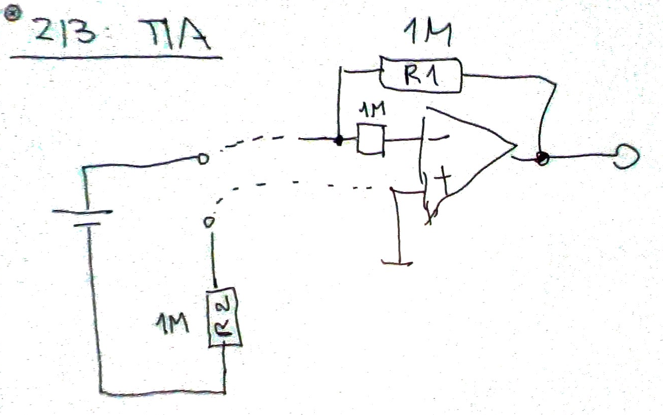

In einem Beitrag [1] im Markt-Forum, wurde zum Messen kleiner Ströme
(+/- 10 µA) ein Transimpedanzverstärker empfohlen.
Das scheint nicht zu funktionieren, da diese Verstärker nur mit in sich
abgeschlossenen Stromquellen arbeiten, wobei der Strom durch den
Widerstand zwischen Eingang und Ausgang fließt.
Liege ich da richtig?

Nein. Es muss klar sein, dass Messobjekt und Verstärker aus
unterschiedlichen Stromkreisen versorgt werden. Der OPV muss
ausgangsseitig den zu messenden(!) Strom liefern können und eine
vernünftige Dimensionierung wird ebenfalls vorausgesetzt.

Der TIA sorgt dafür, dass in deiner Schaltung ein Masseanschluß durch
einen virtuellen Masseanschluß ersetzt wird. Der OP liefert dir gratis
am Ausgang eine Spannung, die proportional zum fließenden Strom ist und
die du mit irgendeinem Spannungsmesser messen kannst.

Die Außenbeschaltung, um einen OPV zum Transimpedanzverstärker werden zu
lassen, besteht exakt in einem einzigen Widerstand, der Transimpedanz
(Ausgangsspannung/Eingangsstrom).

Wenn du einen allgemein verwendbaren Strommesser suchst, dann ist der
Transimpedanzverstärker die falsche Wahl.
Dafür nimmt man einfach einen Widerstand und misst den Spannungsabfall.
Beispiel: 100mV Spannungsabfall bei 10uA.
R = 0,1V/10uA = 10kOhm
Jetzt brauchst du noch einen Verstärker. Wenn das Messgerät mit einer
Batterie versorgt wird (isoliert), dann reicht ein normaler Verstärker
mit hochohmigem Eingang. Ansonsten nimmst du einen
Instrumentenverstärker.

Mich interessiert das Thema an einer anderen Anwendung - ich habe eine
Leiterschleife über die ein kleiner Strom magnetisch eingekoppelt wird.
Diese Einkopplung soll I/V gewandelt werden. KHz-Bereich. Der
Transimpedanzverstärker mit einem VFA aufgebaut muss auch noch
Single-Supply laufen. Mein Ansatz - nicht-invertierender Eingang auf
virtual ground (im wesentlichen 1:1 Spannungsteiler an 10V Supply und
etwas C gegen Masse, VGND damit auf 5V); das eine Ende des Leiters auf
invertierend, das andere ebenfalls auf vgnd - also niederohmig und
erdfrei kurzgeschlossen; neg. Supply auf Masse. Geht das überhaupt?
Theoretisch müsste ich auf jedem Eingang ja damit etwa die VGND-Spannung
messen. Zum einen ist das nicht so (der OP regelt das irgendwo an die
Supplygrenzen) und zum anderen kommt auch nix gescheites bei
Stromeinkopplung raus. OP war ein LT1886. Da der gern schwingt wenn er
nicht nach Datenblatt betrieben wird, musste der mit ein paar nF
zwischen den Eingängen festgeschnürt werden.
Hab das zwar inzwischen komplett anders gelöst, vielleicht hat jemand
trotzdem 'ne Idee dazu?

@  Robert (Gast)
> ich habe eine
Spannung. Strom entsteht erst, wenn die Spannung an einem Widerstand
anliegt.
1kHZ? 100kHz? Egal. Ein einfacher AC-gekoppelter Verstärker mit X Stufen
löst das Problem, keine Notwendigkeit, einen TIA zu nutzen.
Ja.
Tja, dann stimmt halt irgendwo was nicht.
Rettungsanker, der das Problem kaschiert aber nicht löst.
