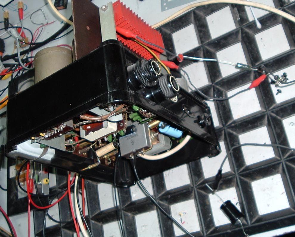

Ein kleines Bakelitgerät 20cm hoch, 24cm breit und 18cm tief - ein
Ungetüm?
Vielleicht ist es ein anderes Gerät?!? Meiner hat leider einen
Selengleichrichter (defekt) und keine UF21. ???

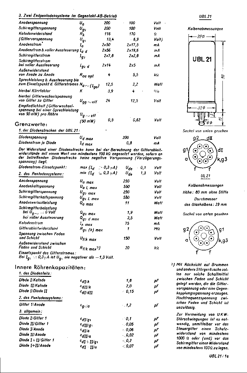

Laut Röhrendokumenten macht die UBL21 (=UBL71)
http://www.radiomuseum.org/tubes/tube_ubl71.html
bei 200V 12W bei 4% Klirr ohne Gegenkopplung.
Siehe Bild unter: 3. Zwei Endpentodensysteme im Gegentakt-AB-Betrieb

> Ja und?
http://www.mikrocontroller.net/attachment/160578/UBL21_ABPP_Roehren-Dokumente.png
Was spricht gegen die 15W Sprechleistung bei 250V Betriebsspannung?

> Timm Thaler schrieb:
>> Ja und?
> http://www.mikrocontroller.net/attachment/160578/U...
Weitere Röhrendaten zur UBL21 findet Ihr dort:
http://frank.pocnet.net/index.html
Also jetzt mal ganz on Topic Leute!
http://www.mikrocontroller.net/attachment/160531/Lorenz_LVAB15A_schema.png
Warum soll er die nicht bringen können?

von oldeurope (Gast)
Wie Ihr im Bild sehen könnt, ich habe "Landshuter" mal angetestet.
Der Elko hinter dem Selengleichrichter hat kaum noch Kapazität und der
Selengleichrichter ist zu hochohmig geworden.
Da musste ich Nachhelfen mit 47uF sowie einer RGP30M mit 47R
Serienwiderstand.
Dann bringt er am 15R Ausgang tatsächlich die versprochenen 15W.
Er könnte noch mehr, ist aber durch die Anpassung und die unüberbrückten
80R Widerstände in der Katodenleitung "gedrosselt". Das sind die
Widerstände R30 und R31.
Also was Erwin da schreibt, stimmt nicht.
Das genügt für Heute. LG

oldeurope schrieb:
> Dann ist da noch ein im Schaltbild nicht eingezeichneter 50R Widerstand
Das ist eine Halbautomatische Vorspannungserzeugung für die UCH.
LG
oldeurope schrieb:
> Die beiden Widerstände R30 und R31.
Stromgegenkopplung. Kann man sich leisten, jetzt wo der Ladekondensator
korrekt angeklemmt ist. ;-)
Macht sonnst auch zu viel Verstärkung.
Der Selengleichrichter ist vermutlich auch ok. Hatte den Kondensator
wegen des in der Zeichung fehlenden 50R falsch angeklemmt.
Dann ist alles im Lot.

Zum Glück haben das Andere schon vor mir getan. Deshalb habe ich Euch
das Datenblatt gescannt.
> Ich bin mir ziemlich sicher das Du nicht mal den fraglichen Amp mit 200V
> betrieben hast
Schau mal in das Schaltbild, Holm. Auch das Schaltbild habe ich für Euch
gescannt, Spannung steht dran.
Das genügt schon um Erwins Aussage zu wiederlegen.

Inzwischen repariere ich nebenbei meinen Lorenz LVAB15A. Macht Spaß. :-)

Im Datenblatt sind auch Angaben für 100V
oldeurope schrieb:
> Der Verstärker hat eine höhere Betriebsspannung und wird dann wohl auch
> halten was er verspricht. (Beachtet dazu auch den Leistungssprung von
> 100V auf 200V.)
und im Schaltbild ist auch die Spannungsumschaltung eingezeichnet.
Das schon lange bevor Du hier aufgetaucht bist!

Bitte Schaue in das Datenblatt und die Schaltung.
heiner h. schrieb:
> Du meinst halt es besser zu wissen als der Hersteller.
Ich bestätige die Angabe(n) des Herstellers und des Datenblattes zur
Röhre.

Wie oft soll ich denn noch in Dein Datenblatt gucken?
Bei 100 Volt Anodenspannung 2,2 Watt. Eh klar...
Hätte Lorenz geschrieben, der Verstärker bringt nur bei 220 Volt
ordentlich Leistung, rund 15 Watt, ja dann...
So bringt er halt bei 110 Volt fast nix, oder bist Du da elementar
anderer Meinung?
