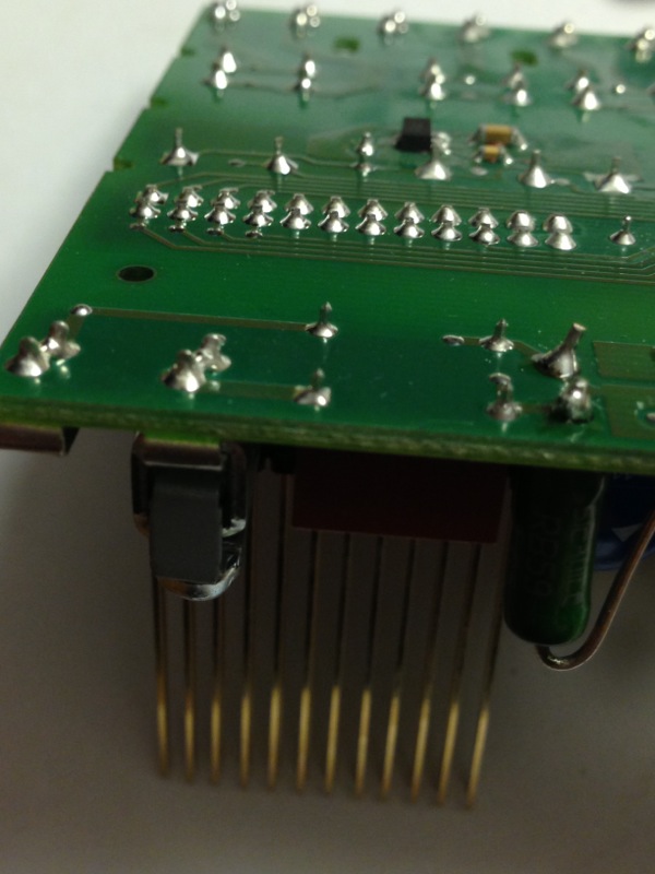

Als ich in der Unterverteilung messen wollte und einen Kurzschluss
zwischen N und L1 verusrsachte ging zwar die Sicherung aus dummerweise
verschmorte auch die N Klemme an welcher die Unterverteilung (Aktor
inside) im Hauptverteiler angeschlossen ist.

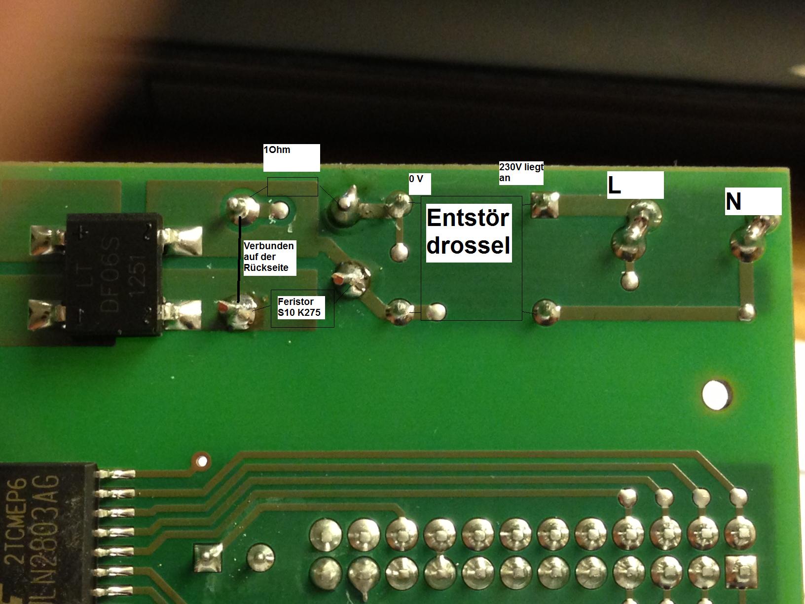

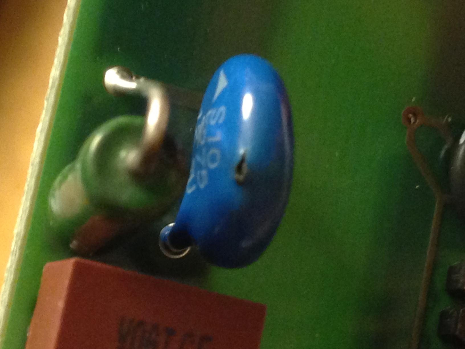

Ich erneuerte das Kabel, die Klemme und schaltete die Sicherung des
Aktors wieder ein.
Millisekunden später hörte man im Aktor wie etwas in Rauch aufging.
Feristor nach Netzanschluss oben aufgeplatzt (Bild) und Widerstand
angesenkt.
Feristor getauscht, Widerstand ausgelötet und überprüft alles ok.

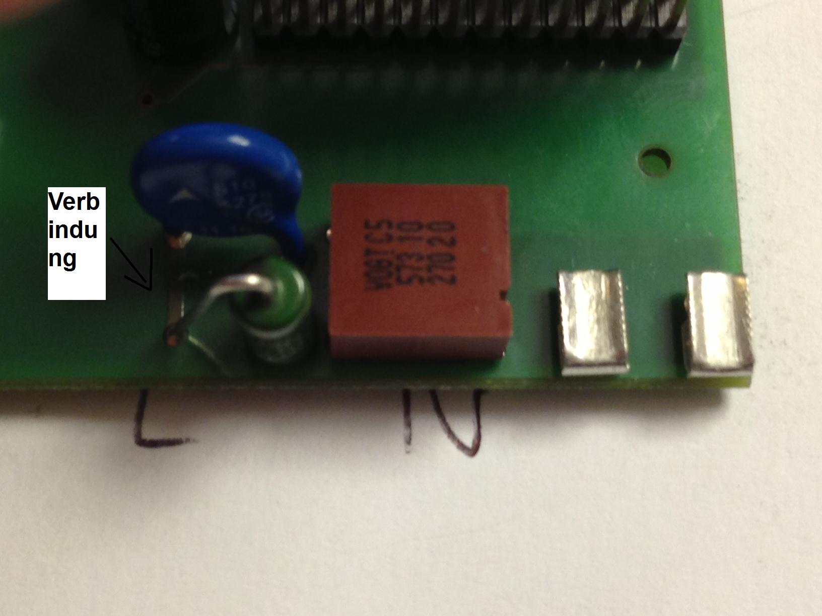

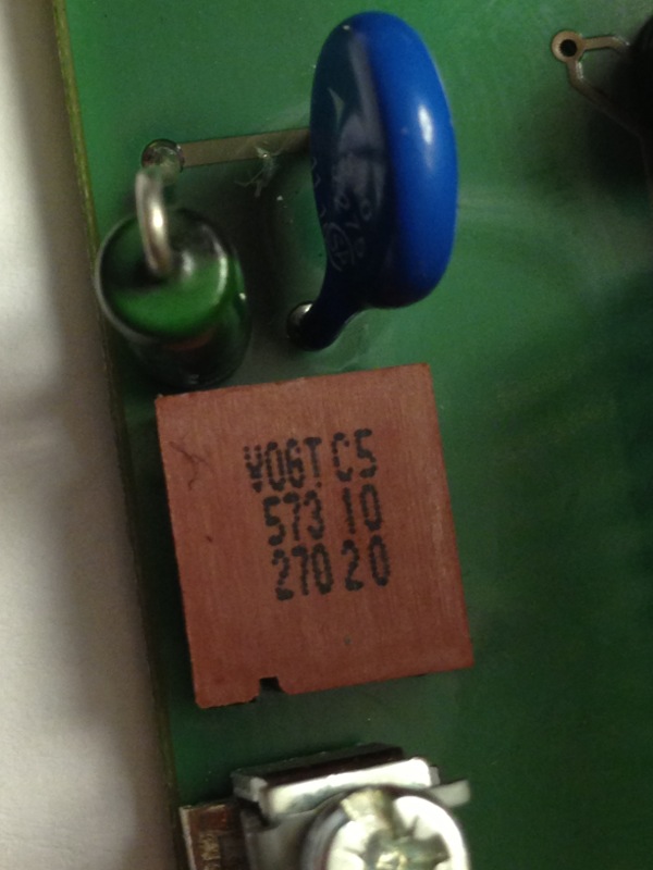

Nun ist direkt hinter dem Netzanschluss ein Braunes Viereckiges Bauteil
welches ich nicht identifizieren kann. (Bild)
Bezeichnung: Vogt C5 // 573 10 // 270 20

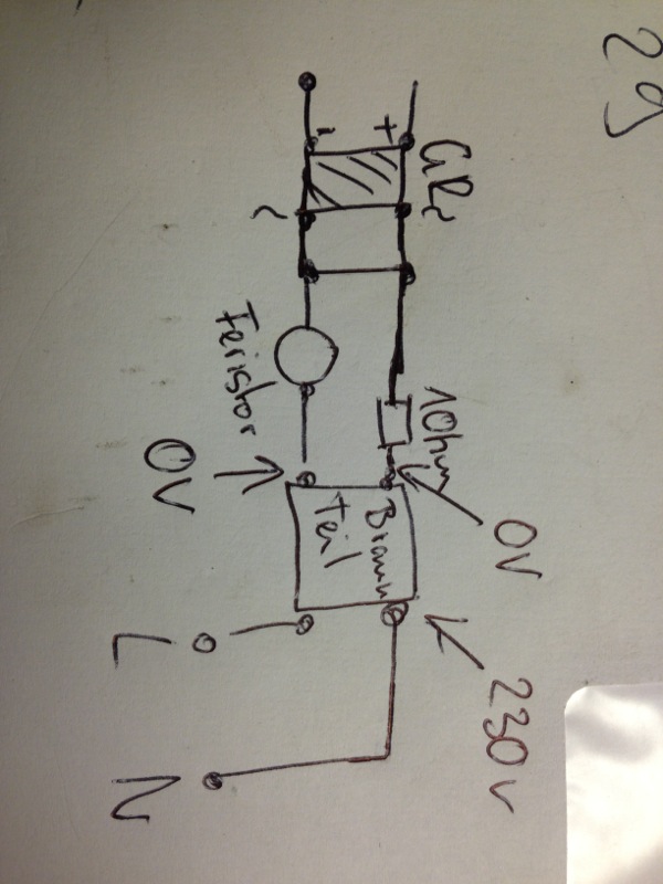

Im Anhang habe ich versucht die Schaltung bis zum Gleichrichter zu
zeichnen da ich da den Fehler vermute. Direkt hinter dem Netzanschluss
am Braunen viereck (4 Polig) liegt 230V an und danach kommt gar nichts
mehr was mich vermuten lässt das es defekt sein muss.
Wer kann mir helfen und sagen welches Bauteil es ist und gegen welches
ich es tauschen kann.
Das danach eine Spannung anliegen muss ist richtig oder? (vermute ich
wegen dem nachgelagerten Gleichrichter)

von Dieter W. (dds5)
Das sieht stark nach einer stromkompensierten Drossel aus, gelegentlich
auch Gleichtaktdrossel genannt.
Die beiden Strompfade der Drossel sollten (auf dem Plan senkrecht)
Durchgang haben und natürlich L gegen N isoliert sein.
Die Schaltung scheint auch nicht ganz zu stimmen. Nach Aufdruck handelt
es sich um einen Varistor, aber der kann nur zwischen N und L liegen -
nicht in Reihe.
von Magnus M. (magnetus) Benutzerseite
Auf jeden Fall eine Entstördrossel. Tippe auf 2x 27mH.
Hersteller:
http://www.sumida-eu.com/de/produkte/2/21/5.html
Eine Drossel mit 2x 15mH:
http://www.rutronik.com/webgate/stock.php?artnr=IND8673
von Marc K. (areshb)
Hi und danke für die schnellen Antworten.
Eine Entstördrossel (Gleichtaktdrossel) bringt mich schon viel weiter.
Wenn ich das Internet welches darüber nicht viel her gibt richtig
verstehe sind das 2 Identische Spulen.
Ich habe versucht die Drossel auf Durchgang zu messen und an keiner
einzigen Pin Kombination ist Durchgang zu messen.
Verstehe ich das Richtig und müsste nicht an den beiden Ausgängen der
Drossel auch die Netzspannung wieder anliegen wenn an den Eingängen 230V
anliegt?
Da keine Spannung an den Ausgängen und auch kein Druchgang zu messen ist
kann ich davon ausgehen das diese defekt ist?

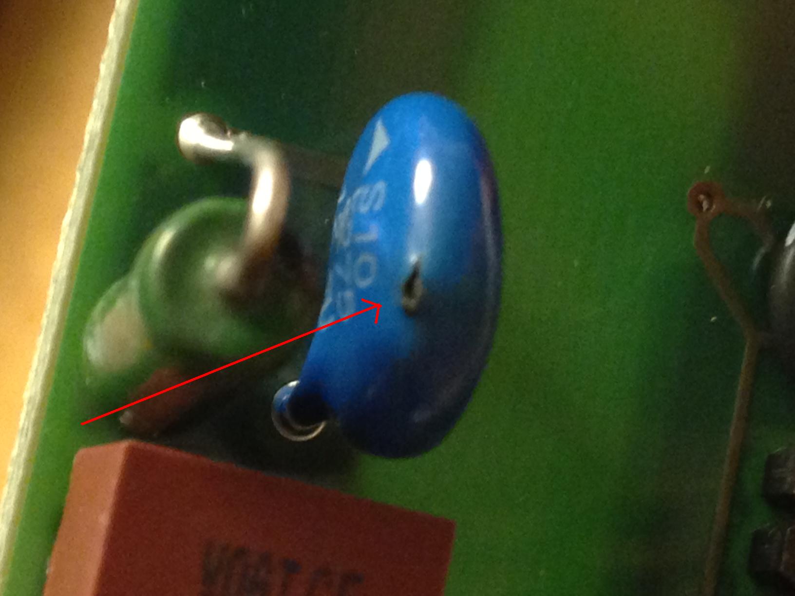

Zu dem Varistor und der Schaltung habe ich noch mal Fotos gemacht. Das
Original Bauteil war S10 K275 welchen ich gegen einen identischen
getauscht habe.

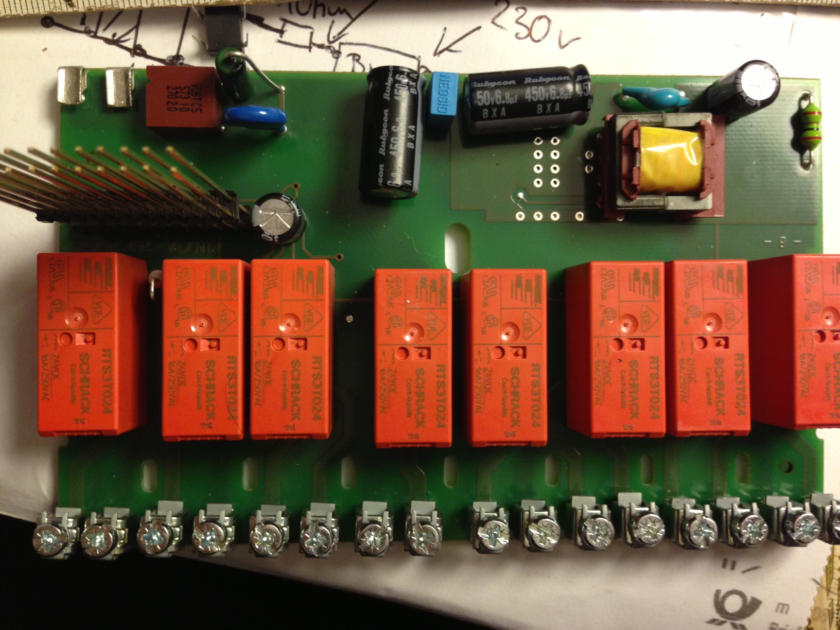

von Stefan W. (xerox)
Um Dir die Suche etwas zu vereinfachen könntest Du mal schauen um was
für einen Schaltregler es sich bei dem SNT handelt. Kurz ins Datenblatt
geschaut und Du findest entsprechende Schaltbeispiele für so ein SNT. In
der Regel übernehmen die Hersteller von Endgeräten diese Applikationen
und siehe da, Du weisst um was für eine Entstördrossel es sich da
handelt.

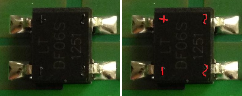

Den Gleichrichter kann man mit einem Multimeter in Ohmbereich
durchmessen, der Bereich ist idR mit einer Diode gekennzeichnet. In
Sperrrichtung misst man viel Widerstand und in Durchlassrichtung um die
400 Ohm herum. Mach das bei allen Dioden deines Gleichrichters, und wenn
sich alle Dioden so verhalten wie beschrieben, ist er ok.
An dem Gleichrichter ist nichts bezeichnet :) der ist auch so klein das
er kaum zu packen ist.
In meinem Vorpost ist der Gleichrichter in Bild 1 zu sehen.

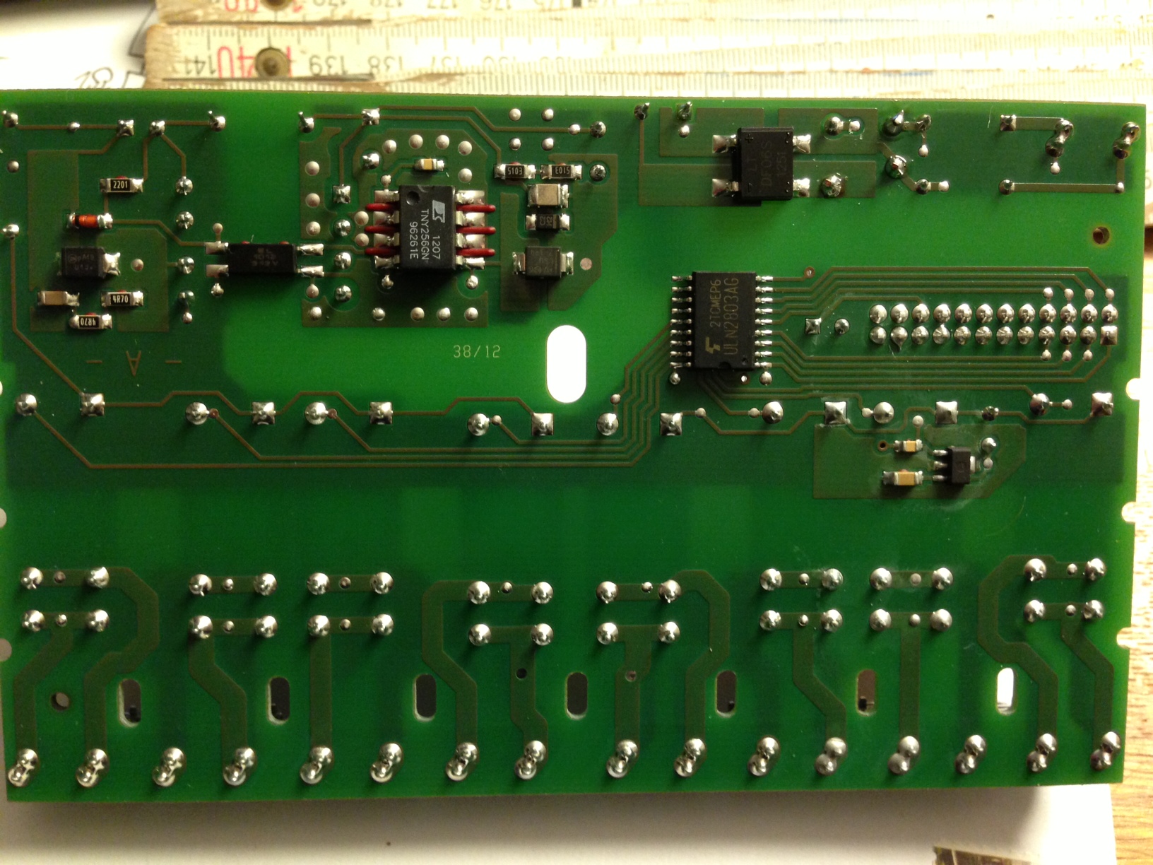

Welchen Schaltregler meinst du? Ich habe mal Bilder von oben und unten
gemacht evtl. kannst du mich ja anweisen wo ich zu suchen habe :)
Danke euch allen für die lehrreiche Hilfestellung!
Offensichtlich den TNY256 auf der Unterseite.
Guten morgen,
So also erstmal zum Gleichrichter.
Messgerätanschluss + auf Wechsel ~ an + muss Durchgang sein?
Niedriger Ohm Bereich oder (habe eine Funktion wo es piept wenn
Durchgang ist)
Messgerätanschluss - auf Wechsel ~ an - muss Durchgang sein.

Wenn du den Gleichrichter auf Funktion prüfen möchtest, dann musst du
dein Multimeter auf Diodendurchgang stellen.
Mit schwarz(COM) auf (-)  des Brückengleichrichters und mit rot auf
jeweils einen der (~) des Brückengleichrichters sollte jeweils etwas um
0,7V anzeigen und bei Vertauschen der Prüfspitzen nichts.
Umgekehrt sollte die rote Prüfspitze auf (+) und die schwarze dann
jeweils auf (~) zu 0,7V führen und beim Vertauschen wieder nichts.
Bei Widerstandsmessung sollte kein Bein zum anderen auf Durchgang sei,
bzw vom Multimeter jenseits des 1MOhm interpretiert werden!

von Nathan der Stromlose (Gast)
Schau Dir Dein Foto 2 genauer an. Das blaue Teil schein ein kaputter
Varistor zu sein, der Deine Entstördrossel hat rauchen lassen.

Hast du noch mehr als den Varistor und die Drossel getauscht? Und
vorallem es wieder ans fliegen bekommen?
Marc ( Namensvetter )
von nilsh (Gast)
ich hatte das gleiche Problem bei drei Gira Geräten nachdem
versehentlich durch einen Kurzschluß 400V an der Versorgungsspannung der
Geräte angelegen ist.
bei zwei Geräten musste ich den Varistor (S10 K275 gibt's bei großen C
oder ebay) und die Drossel (Vogt C5 // 573 10 // 270 20 hab ich eine
ähnliche mit 30mH bei ebay gefunden, musste allerdings angepasst werden
da die Lötanschlüsse nicht gepasst haben) tauschen,
bei einem lediglich den Widerstand (1Ohm)
sonst musste ich nichts tauschen
Gruß Nils

Hast du schon was gefunden?
von hinz (Gast)
Andy K. schrieb:
> sondern Vogt F0
> Was ist denn da der Unterschied?
Nero schrieb:
> VOGT D1
Das sind nur verschiedene Fertigungschargen.
von Nero (Gast)
Danke Hinz,
kann ich die Teile irgendwo bestellen?
von hinz (Gast)
Schlechte Karten.
Beitrag "Was für eine Drossel ist das?"
Man könnte natürlich was größeres rein basteln.

von Bart (Gast)
Hallo, hier auch ein null fehler und 2 actoren im eimer. Drossel,
controller, varistor schon ausgetauscht. Functioniert immer noch nicht.
Verdachtige jetz die beide dioden. Leider liefert die component aufdruck
kein ergebnis uber welche dioden es sich handelt. Hat jemandem ein tip/
partnumber fur mich?
Freundliche grussen aus holland.
von hinz (Gast)
Dann zeig doch mal den Aufdruck.
von Bart (Gast)
Hallo Hinz,
Aufdruck der Grosse diode:
ST E
B4
Z921
Aufdruck der Kleine diode:
W9
H2
Bild angehangt.
Wenn ich im datablad von der Tiny switch II schau, geht es bei der
grosse diode um ein Rectifier diode 1A 600V und ein forward voltage von
1.0V ich denk da lasst sich was finden.
Aber die kleine, keine ahnung, und auch die funtionalitat kan ich nicht
erklaren. Vielleicht ein zehner?
Freundliche grussen aus Holland.
von hinz (Gast)
Bart schrieb:
> ST E
> B4
> Z921
SMBYT01
> W9
> H2
Sicherlich eine unidirketionale TVS-Diode.
Da komm ich bestimmt noch drauf.
von hinz (Gast)
hinz schrieb:
>> W9
>> H2
BZD27C200

von SewUlf (Gast)
das scheint nicht nur so, das ist ein Varisator! Und der hat
durchgeschlagen! Sofern die Folgeelektronik nichts abgekriegt hat,
sollte ein Tausch den Fehler beseitigen. Wenn doch, wegschmeißen das
Teil und neues kaufen. Folgeschaden in Umgebungselektronik kann vieles
zerstört haben, so einfach das ausgesprochen und beantwortet werden
kann, ohne irgenwelche Prognosen und auseinanderpflücken des Themas
nötig sind.
von hinz (Gast)
Was nun schon seit 8 Jahren bekannt ist...
