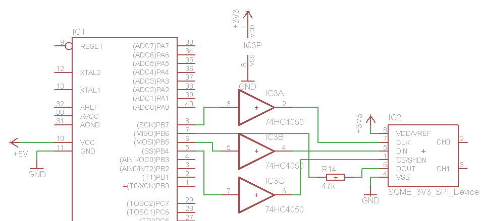

Pegelwandlung ist kein Hexenwerk und ein alter Hut, erst recht mit dem
74HC4050. Du musst nur vom AVR die AUSGÄNGE runter auf 3,3V wandeln. Ein
Blick in das Datenblatt des mega16 verrät dir die minimale
Schaltschwelle VIH, also ab wann für den AVR ein Pegel HI ist. In deinem
Fall ist VIH=0,6*VCC=0,6*5,0V=3V. Der AVR kann also die 3,3V-Ausgänge
des Gyro-ICs direkt auf seinen Eingängen entgegen nehmen.
Ich hab mal oben was zusammengefummelt, an dem du dich für eine 5V-3,3V
SPI-Kommunikation orientieren kannst. VSS=GND. Nur beispielhafte
beschaltung, Abblockkondensatoren usw fehlen natürlich.
Der 47k kann eigentlich raus (Tauschen gegen Kurzschluss), aber wenn dir
während der Entwicklung mal ein Fehler passiert, stehen die Chancen
besser, dass der Gyro-IC überlebt.

von Blackbird (Gast)
>> "The 74HC4050 is a high-speed Si-gate CMOS device and is pin compatible
>> with the “4050” of the “4000B” series."
in Deutsch:
Der 74HC4050 ist pinkompatibel mit dem 4050 der 4000B-Serie.
und nicht datenkompatibel!
Blackbird

Eingänge mit PullUp.
Wenn du den Baustein mit dem AVR verschaltest liegen ja vom AVR
definierte Zustände an den Eingängen des 4050 und somit auch an den
Ausgängen.
von Florian K. (f-kae)
Super, vielen Dank, du hast recht, mit angeschlossenem AVR ist alles
bestens! :)
Als übervorsichtiger Bastler versuche ich immer erst alle Spannungen zu
überprüfen bevor ich etwas anschließe... :/
von René B. (reneb)
Das Verhalten ist normal und sollte nicht weiter stören. Beschalte doch
einfach mal alles wie oben beschrieben und lass nur den Gyro-IC weg.
Beachte die ungenutzen Ein/Ausgänge einfach nicht weiter.
Wenn dir dann das beobachtete Verhalten gefällt, kannst du ja mal den IC
dranhängen.
Ah...wohl gleichzeitig getippt... Na dann viel Erfolgt!
