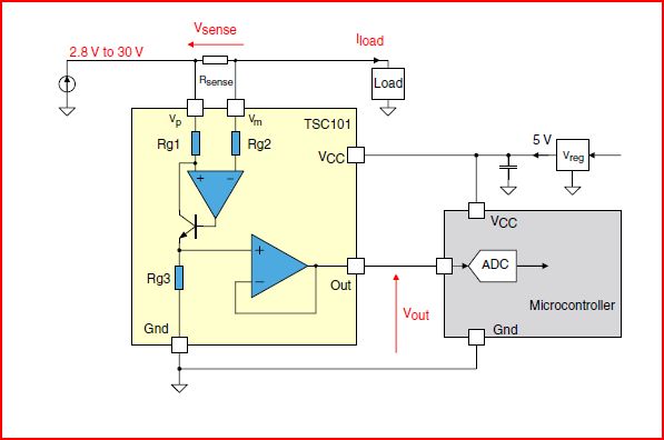

Ich glaube, ich brauche mal ein wenig Unterstützung...
Ich würde gerne die Stromregelung verstehen, wie sie in Messumformern
mit einem Ausgangssignal zwischen 0-20mA geschieht. Also quasi ein Gerät
a la 3-Leiter-Technik, bei dem der Stromausgang aktiv ist. Der Strom
muss also High-Side gemessen und geregelt werden. Bei einer 4-20mA
Variante habe ich keinerlei Probleme mit der RRegelung, aber hier schon.
Ich habe im Anhang mal ein Bild mitgeschickt, was aus dem Datenblatt
eines fertigen ICs stammt. Nur das scheint mir ja sehr vereinfacht zu
sein.
Problem momentan bei mir: Der OP, der den Strom über dem Shunt misst,
bekommt ja quasi die volle Betriebsspannung ab, wird aber lediglich mit
5V o.ä. gespeist. Spannungsteiler verfälschen ja wieder das Ergebnis, da
durch sie auch ein Strom fließt. Ähnlich sieht es in dem Beispielbild
hier aus...Der Strom, der durch RG1 und RG3 fließt - macht der nicht
auch einen Fehler?
Hat jemand von euch eine erprobte Schaltung, die funktioniert und an der
ich mir das Prinzip mal abgucken könnte? Oder evtl. eine gute Erklärung?
Wäre für jeden Tipp sehr dankbar!
Gruß, Dennis
> wird aber lediglich mit 5V o.ä. gespeist.
Na ja, dann hat man es halt falsch gebaut.
Normale OpAmpe wie uA741, LM324 können nur bis ca.
3V an die positive Versorgung heran messen.
Rail-To-Rail OpAmps wie TS912 können bis an die
Positive Versorgung heran messen.
Beyond The Rail OpAmps wie TLV2401 (5V), OPA2340
(0.5V, TI), INA117 (200V, TI),
LT1490/LT1491/LT1638/LT1639 (44V, Linear),
OP191/291/491 (20Vpp) können Spannungen über der
Betriebsspannung messen.
