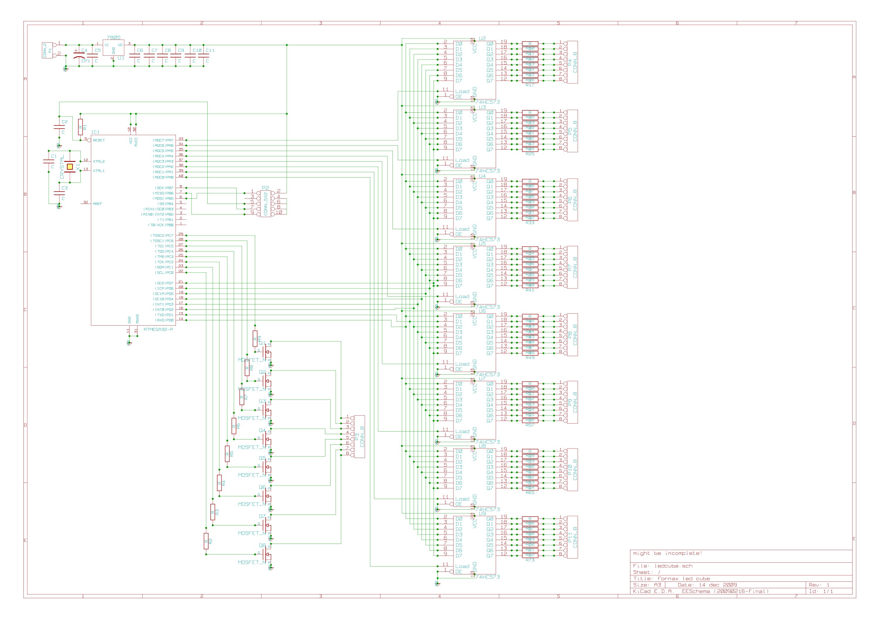

Will einen Transistor mit einem atmega 32 beschalten kenne aber den Wert
des Vorwiderstandes nicht? IRLZ34N
Ich werde aus dem Datenblatt mit den Englischen Bezeichnungen nicht
schlau!
Kann mir wer Helfen?

Hallo Georg,
sowas steht auch nicht direkt im Datenblatt. Gatekapazität aus dem
Datenblatt suchen, maximalen Strom vom Portpin beachten, Vorwiderstand
ausrechnen.
von Electronics'nStuff (Gast)
Input Capacitance: 880pF (Einganskapazität der MOSFET's)
In den Absolute Maximum Ratings im Datenblatt des Mega32 steht etwas von
40mA per Pin, also würde ich vllt. die Hälfte nehmen also sagen wir 20mA
kommen aus deinem Pin.

von Ben _. (burning_silicon)
Schnelles Schalten wie zB. für Schaltregler nötig kannst Du ohne ohne
zusätzlichen Gate-Treiber sowieso vergessen, das schafft der AVR-Pin
nicht. Wenn Du 220 Ohm nimmst kann eigentlich nichts passieren.
Vielleicht magst Du ja mal erzählen was Du da schalten willst und wie
oft...
von georg georg (Gast)
ja, ein led cube 8x8x8!
http://www.mikrocontroller.net/articles/LED_cube
ich muß mit den 20mA vom AVR die 880pF ereichen!?
Ist da bei den MOSFETs auch eine vorgegebene Spannung oder Strom an
Basis im vergleich zu den Bipolaren?

Wieso verwendest Du für ein paar LEDs einen so dicken Leistungs-FET??
Darüber würde ich nochmal nachdenken und evtl. was nehmen, was der AVR
doch direkt treiben kann. 8x8x8 LEDs heißt Multiplexing ohne Ende und
dafür muß man schon schnell schalten. Aber da braucht man keine 30A oder
was der IRLZ34N schafft.
der IRLZ34N hat jetzt eine UGS(th)/V = 2,5V wo er dann durchschaltet!
da ich am µC 5v anliegen habe reich das ich im auf 3V Spannungsteile?
Was ist mit dem Strom! Egal?

von Peter R. (pnu)
Für eine Cube braucht man gar keinen Vorwioderstand vor dem Gate des
Leistungs-FET.
Der macht einen Sinn bei Schaltnetzteilen. Dort kann sich am FET
zusammen mit den parasitären Induktivitäten und Kapazitäten eine
Oszillatorschaltung jenseits der MHz bilden. Die wird durch einen
10...22-Ohm-Widerstand am Schwingen gehindert.
So 100 bis 220 Ohm "Angstwiderstand" zwischen Pin und Gate schadet
nichts, wirkt sich bei irgendwelchen Defekten aber positiv auf das
Weiterleben des Kontrollers aus.

von Peter R. (pnu)
Die 220pF und 1nF Eingangskapazität eines FET bilden eine Zeitkonstante
von etwa 0,2 usec. Also, grob geschätzt, eine Schaltflanke von 0,5 usec.
Bei 125 kHz würde das meiner Meinung nach schon passen. Etwas langsamere
Schaltfolge wäre aber da schon überlegenswert. Denn jeder
Umschaltvorgang bringt Verluste, also sollte man die Schaltfrequenz
möglichst tief halten.
schaltplan
von troll (Gast)
Warum gibt es Leute die an jeden, aber auch wirklich jeden Pin eine
Junction setzen?
> des Leistungs-FET.
Wieso? Haben FETs bei Cubes keine Gate-Kapazität?
Der Vorwiderstand dient auch zur Entlastung des Treibers, der bei FETs
das Gate pro Takt zweimal komplett umladen muß. Da können bei höheren
Frequenzen durchaus einige Watt zusammenkommen, die der Treiber
verheizen muß.
Das Gate eines FET verhält sich für den Treiber wie ein Kondensator. Ein
ungeladener Kondensator verhält sich im ersten Moment wie ein
Kurzschluß, ein geladener Kondensator wie eine recht impulsstarke
Stromquelle. Du mutest dem AVR also pro Sekunde mehrere tausend
Kurzschlüsse nach Masse und von +5V ausgehend zu wenn Du keinen
Gate-Widerstand verwendest. Gleich an mehreren Pins... Erstens gibt das
unschöne Impulse in Richtung Vcc und zweitens wenn ich ein AVR wäre,
würde ich Dir dafür umgehend meinen Deckel ins Gesicht schmeißen...
Und was die Schwingneigung schnell schaltender FETs angeht hast Du auch
die gleichen Probleme wie im Schaltnetzteil, nur daß es nicht ganz so
schnell auffällt weil die Ströme geringer sind und durch die
LED-Beschaltung wirksam begrenzt werden...

von Peter R. (pnu)
Nochmals, um das Durcheinander etwas zu sortieren:
Direkt angeschlossenen Pins können nur langsam den MOSFET umschalten.
Bei nicht allzu hohen  Schaltraten vertragen die Leistungs-MOSFETs die
dadurch entstehenden Verluste ohne weiteres.
Dumm sind nur die Verluste in den Ausgangs-Treibertransistoren der Pins.
Die haben einige -zig Ohm Bahnwiderstand. Ohne zusätzlichen
Zwischenwiderstand kriegen sie die ganzen Verluste beim Umladen der
Gate-Kapazität ab weil sie allein den Ladestrom begrenzen.
Ein Zwischenwiderstand verringert, wenn er 100 oder mehr Ohm hat,
deutlich die Verluste in den internen Treibertransistoren denn dann
verlagern sich ja die Verluste in richtung externe Widerstände. Mehr als
220 Ohm ist aber auch schlecht, weil dann die angeschlossenen MOSFETS zu
langsam umschalten.
Also: Bei geringer Taktrate kann man durchaus Pin und MOSFET direkt
verbinden. Bei den meisten Kontrollern vertragen die Ausgänge diese
Misshandlung.
Sanfter geht man mit dem Kontroller um, wenn  man den Pins 100 bis 220
Ohm in Reihe schaltet.
Wenn man sehr schnell umschalten will muss man auf extra Treiber
übergehen, aber das ist ein anderes Kapitel. (dort braucht man dann die
10...22O Ohm zum Schwingschutz)
HI,
danke für die ganzen tips! hab jetzt wenigsten einige Eckdaten.
Hab 100 Ohms jetzt verlötet, mal schauen obs dann geht....
