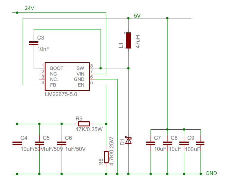

Moin Leute,
für eine Anwendung mit mehreren Sensoren habe ich eine Eingangsspannung
von 24V, die ich mittels eines LM22675-5.0 auf der Platine zu 5V
runterbreche.
Das Ganze hat auch eine weile lang ganz gut funktioniert, bis es auf
einmal einen Kurzschluss gab.
Ich habe mich jetzt auf die Suche nach dem Fehler begeben, und gefunden
dass der Kurzschluss sowohl vor, als auch nach dem Spannungsregler
besteht.
Daher hier meine Frage: Welcher Widerstand wird normalerweise im LM22675
zwischen Vin und FB (Vout) gemessen ?
Bin ich richtig in der Annahme dass, wenn dazwischen 0 Ohm sind, der
Spannungsregler zerstört ist ?
Ist die Beschaltung im Anhang überhaupt richtig ? Auf einer anderen
Platine ist mir nähmlich die Spule verraucht (!)
Danke schonmal für die Antworten !
Lenny
#2939426
Falsche Diode, zu langsam oder defekt, dann macht die Induktivität
Überspannung und der Schalttransistor ist hinüber.
Genaue Bauteilbezeichnungen wären hilfreich... (am Besten
Hersteller-Nummern oder wenigstens Bestellnummern bekannter Distris)
Eine Widerstandsmessung ist hier eher nicht zielführend,
weil hier keine ohmschen Widerstände vorliegen.
Wenn es wirklich 0 Ohm sind, ist die Wahrscheinlichkeit dafür gross.
AQllerdings ist es ziemlich schwierig, einen Widerstand von 0 Ohm
zu messen. :-(
Gruss
Harald

Danke für die Antworten.
Bei der Diode handelt es sich um folgende :
http://de.farnell.com/diodes-inc/b140hb-13-f/diode-gleichr-schottky-40v-1a-smb/dp/1858643
Die Diode habe ich auch nochmal nachgemessen, funktioniert einwandfrei.
Ich kann mir schon denken dass eine Widerstandsmessung hier nicht das
optimalste ist. Wenn ich jedoch z.B zwischen BOOT und EN messe, bekomme
ich einen Widerstand von ca. 1 Ohm, also immerhin etwas.
Wie könnte ich das besser messen ?
