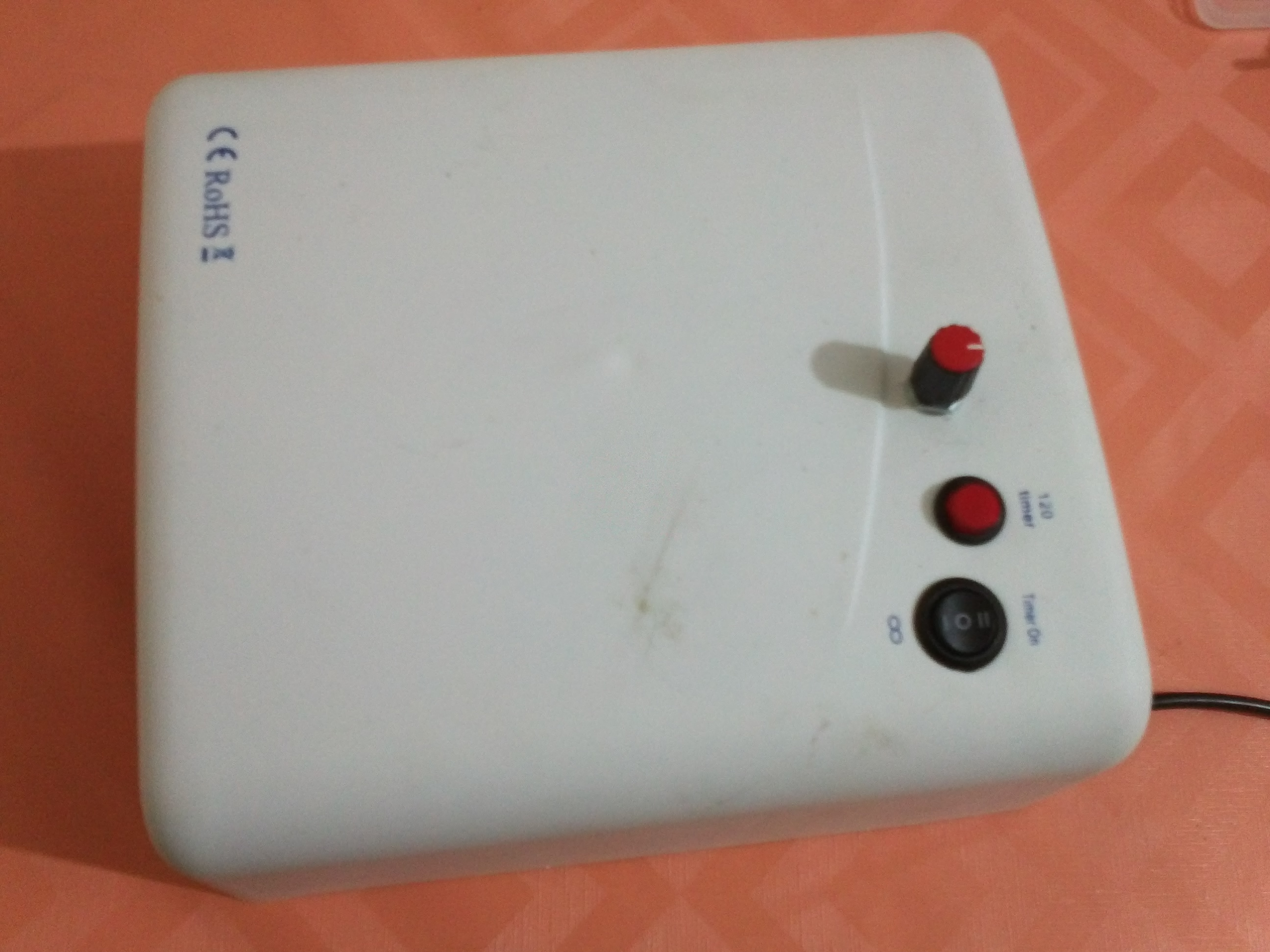

Hallo Freunde!
Heute habe ich Nagellack UV-Härter (oder auch Tussi Belichter)  zum
Belichten ausprobiert.
Hatte das hier schon mal angesprochen und seit einiger Zeit liegt das
Teil bei mir zu Hause.
Europaformat passt so gerade noch da rein. Vier Röhren und einen 120
Sekunden Timer hat das Teil.
Als ich mich mit der Platinenherstellung anfing zu befassen und mir auch
Belichtungsgeräte ansah, stellte ich fest, dass diese Teile alle
gewünschten Werte erfüllen. Also wollte ich das ausprobieren, doch
zunächst fragte ich hier im Forum. Nachdem mir einige von euch sagten,
dass das grundsätzlich nach den Werten klappen müsste, bestellte ich mir
so ein Teil.
Bei Ebay gibt es die Dinger um die 14 Euro.

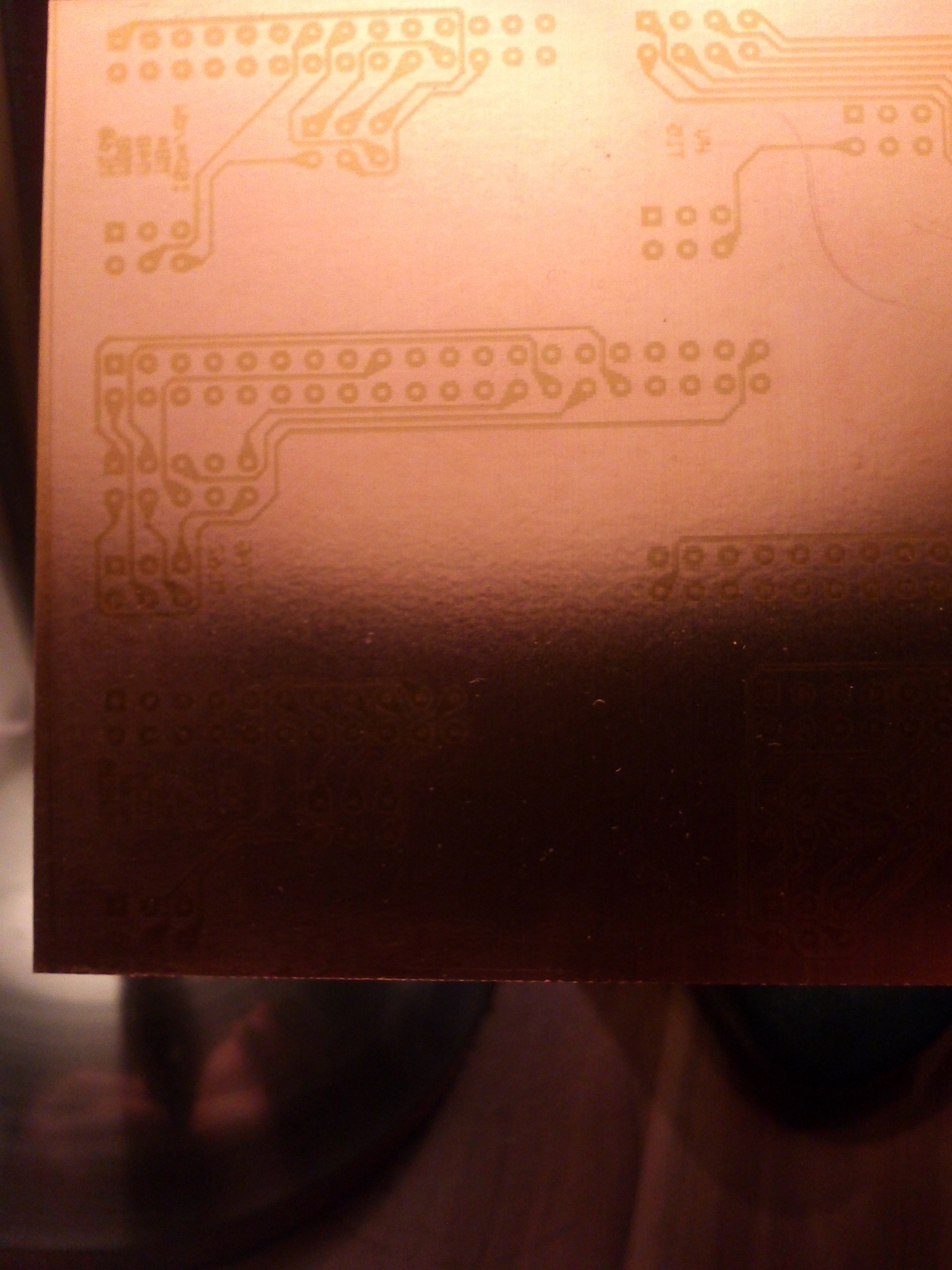

Für heute nicht mehr und hab die bis jetzt auch nur belichtet und
entwickelt.
Da ich noch keine richtige Erfahrung habe, die Platinen mit der
schwarzen Beschichtung (und dem schlecht gedruckten Layout) schlecht
geworden sind, will ich das erst komplettieren, wenn ich Ätzmittel hier
habe und eine fertige Platine vorweisen kann.
Nur so viel, das Belichten selbst hat mit den 120 Sekunden sehr gut
geklappt. Die Platine mit der blauen Schutzfolie sieht nach dem
Belichten und Entwickeln schon richtig gut aus. Wie gesagt, ich kenne
mich noch gar nicht aus. Die Platine hat nach dem Entwickeln so
bronzefarbige Leiterbahnen, während die anderen solche schwarzen Bahnen
haben, die schwarzen sind aber recht unterschiedlich stark zu sehen, was
nicht als akzeptables Ergebnis zählt.
Wichtig finde ich ja hierbei, ob die Lichtintensität ausreicht das
ordentlich zu belichten. Und das sieht auf jeden Fall so aus.

Übrigens: Auf Deinem Foto sieht es so aus, als ob der Fotolack im
unteren Bereich nicht vollständig entfernt wäre.

Das mit dem Foto täuscht, das ist schäg unter einer Lampe. Sicher ist
das nicht billiger.

Zu dem Belichter stehe ich allerdings. Der Preisunterschied zu einem
"echten" Belichter ist zu groß und da ich ja noch gar nicht weiß wie
viele Platinen ich in der Zukunft herstellen werde (außerdem sind die
Mittel beschränkt nach Scheidung und all dem was damit zusammen hängt),
ist das ein richtig günstiger Versuch. Es wird ja sicher nicht jemand
für seine erste SMD-Platine einen Reflow Ofen für 2000 Euro kaufen. So
ist es auch bei mir.

Wieso? Ist doch erste Sahne! Das Ergebnis ist gut, soweit ich das Bild
beurteilen kann. :-)

Hier bin ich der Putzteufel, da mein Sohn nur unter Waffengewalt
mithilft.
>> Gestern war dann der Impuls das mit dem Belichter zu probieren doch so
>> groß, dass ich dann zum Rohrreiniger griff.
> Gut! Spontane Aktionen sind die coolsten und machen am meisten Spaß.
> Wenn dann Rohrreiniger da ist und es klappt, sehe ich nicht, wo das
> Problem ist.
>> Nicht mal den Rohrreiniger hatte ich gewogen und die
>> empfohlene Menge benutzt.
> Als es mit den Abgewogenen Mengen nicht klappte, weil der Rohrreiniger
> nach Jahren im Schrank schon nass war, habe ich auch herumprobiert.
> Reproduzieren kann ich das nicht mehr. Wozu auch? Die Flasche hält seit
> Jahren, da ich immer nur ein paar ml und eine zur Platinengröße passende
> Schale (das kann schon mal eine Schraubenpackung sein) nehme. Wenn sie
> mal leer ist, mache ich neue Mischung, und verdünne die, bis es passt,
> und gebe noch etwas Wasser dazu, um gemütlicher entwickeln zu können.
>> Hab jetzt mal fast zwei Wochen fast nichts mit Elektronik gemacht und da
>> konnte ich nicht widerstehen. Man möge mir diesen Spieltrieb verzeihen.
>> Und ich gelobe Besserung.:-)
> Ich weiß nicht, was Du verbessern willst, aber bitte nicht Deine
> Arbeitsweise!
> Scheinbar gibt es Leute, die meinen, dass NaOH eine Erfindung von
> Bungard ist. (Mit Natrium-S11 Körnchen.) Die meinen oft auch, dass ein
> Belichter 200€ kosten muss, um funktionieren zu können und dass die
> ganzen Sprühdosen mit Positiv-Entwickler nur einmal gekauft, ausprobiert
> und weggeschmissen werden, weil das ja auch nicht funktionieren kann, da
> es nicht von Bungard ist.
> Mit Sprühresist auf Platinenverschnitt-Restposten, belichtet mit einem
> Asigrill oder Tussi Belichter aus der Bucht und entwickelt in
> Rohrreiniger macht man genauso feine Platinen wie mit dem ganzen
> Nobelscheiß. Unterhalb von 5 mil wird es auch bei den Bungard-Edelbonzen
> eng, da irgendwann die Vorlage nicht mehr ausreichend auflöst.
Ich werde die ganze Sache noch mal mit meiner Freundin besprechen, da
ich von Chemie gar keine Ahnung habe und auch nicht haben will. Diese
komischen Formeln sind für mich "Weltraumsprache" von Außerirdischen.
Wenn sie mir sagt, dass der Rohrreiniger das gleiche Zeug ist wie das
von Reichelt (also gleiche Konzentration) und sie das andere Zeug auch
besorgen kann, dann werde ich da nicht zu viel für ausgeben. Aber die
knapp 11 Euro für einen "sicheren Einstieg" mit Anleitung, die gebe ich
wohl aus dafür.
Aber danke fürs Mut machen! Das mit dem Belichter war ja schon mal eine
gute und unglaublich günstige Idee.

Du hingegen kannst Spaß dabei haben, die Lichtverteilung auf der
Arbeitsfläche des Tussi-Belichters (ich meine übrigens, mal einen
anderen Namen dafür gelesen zu haben) durch kleine verteile
Probebelichtungen oder möglicherweise durch eine BPX65 (Fotodiode,
10µA/350...1100nm, UVA=315-380 nm) von Reichelt zu erfassen, und hier zu
berichten, wie gleichmäßig das Teil die Fläche beleuchtet.

Platinen belichtet. Ich muss sagen, dass man mit dem Teil sogar locker 8
mil leiterbeahnen hinkriegt.
Zum belichten habe ich eine Transparentfolie für den Tintenstrahldrucker
benutzt.
Damit die bedruckte Folie auch richtig gut an die Platine angepresst
wird, habe ich die Bodenplate, die man da reausuiehen kann, mit einem
Plexiglas versehen. Das Plexiglas wird über vier Flügelmutter an den
Ecken festgemacht, sa das die Folie unter dem Plexigals schön eben auf
der Platine aufliegt. Zusätztlich habe die Bodenpalte mit einem 0.5 cm
dicken Schaumstof versehen.
Die zwei Seitlichen Röhren habe ich ausgebaut, um das Überbelichten an
dem seiten zu vermeiden. Damit ergab sich eine Belichtungszeit von ca. 3
min 50 sec
Nach dem Belichten wurde normal entwickelt und in einer sebstgemachten
Küvette geätzt.
Das einezige Problem, das ich mit dem Belichter hatte, war die
Beschränkung der Platinengröße. Sehr gute ergebnisse habe ich nur bei
einer Platinengröße von unter 10*10 cm bekommen. Sonst waren die Ecken
und Render nicht ausreichend belichtet.
Darum habe ich mir zum Geburtstag den Helo Belichtergekauft:
http://www.helo-shop.de/_py-ToShowQQImageList/catQQ29-30-69-0-0/ArticleIDQQ684.html
Mit dem Ding bin ich jetzt sehr zufrieden.
Wie man bei uns so schön sagt. "Ein gazkragen zahlt zwei Mal".(ich meine
mich)

Ich hab das Teil seit mehr als einem Jahr fürs Platinenbelichten.
Belichtungszeit mit allen Röhren = zwei Timer Zyklen (also 4 Minuten).
Hab null Probleme damit, außer dass es für manche Projekte (größer
Euroformat) doch etwas zu klein ist.
Da das Plastikgehäuse nicht gerade stabil ist, habe ich auf dem
"Einschub" ein Edelstahlblech montiert. Darauf liegt dann eine dünne
Schaumstofffolie und die Platine samt Layoutfolie und wird von einer 4mm
dicken Acrylglasscheibe durch sechs Schrauben auf das Blech gedrückt.
Der Nachteil der geringen Belichtungsfläche ist gleichzeitig ein
Vorteil, da das Gerät insgesamt doch sehr kompakt ist, spart es Platz in
der sowieso zu kleinen Bude.

Das mit der Größe ist so eine Sache. Größe und Stärke der Lichtquelle,
Belichtungsdauer, Abstand zwischen Lichtquelle und Belichtungsfläche,
Bildschärfe, die Größe der Belichtungsfläche und die Gleichmäßigkeit der
Ausleuchtung Belichtungsfläche sind Sachen, die zusammenhängen.
Je weniger Licht von der Seite auf die Belichtungsfläche kommt, desto
schärfer ist der Schatten der Leiterzüge auf und im Lack.
Darauf folgt:
- Je kleiner die Lichtquelle und je größer die Entfernung zwischen
Belichtungsfläche und Lichtquelle, desto schärfer die Kanten und Ränder.
- Je größer die Fläche der Lichtquelle desto gleichmäßiger die
Ausleuchtung und desto unschärfer die Ränder und Kanten.
- Je kleiner der Abstand zwischen Lichtquelle und Belichtungsfläche,
desto ungleichmäßiger die Ausleuchtung und desto unschärfer die Kanten
und Ränder.
- Je größer der Abstand zwischen Lichtquelle und Belichtungsfläche,
desto länger die Belichtungszeit. Bei einer punktförmigen Lichtquelle
stiege die Belichtungszeit quadratisch zur Entfernung, bei flächigen
Lichtquellen wird diese Abhängigkeit mit zunehmender Größe linearer.
Folgende Ansätze/Vorschläge:
Der Nageltrockner hat den Vorteil, dass er eine kleine Lichtquelle
bildet.
Man müsste den oberen Teil abtrennen und in eine Vorrichtung
unterbringen, die ihn mit etwas Abstand über der Belichtungsfläche hält.
Ein altes Vergrößerungsgerät (Fotolabor) wäre geeignet, aber auch
gebraucht viel zu teuer und es wäre schade drum. Stattdessen könnte man
ein Rundprofil aus Holz in ein Brett stecken, und oben ein dickeres
kleines Brett, mit Bohrung im Durchmesser des Rundprofils + 1mm und den
Nageltrockner daran befestigt, draufschieben, was dann wie eine
Schraubzwinge durch Verklemmen halten würde, so dass man eine
Höhenverstellung hätte.
Das ganze ist beliebig erweiterbar, z.B. mit einem Belichtungsmesser aus
4 BPX65 an den verstellbaren Ecken und einer in der Mitte, um
Gleichmäßigkeit der Ausleuchtung durch die Höhe einzustellen und die
korrekte Belichtungszeit zu ermitteln. (Natürlich mit µC.)
Wenn ich mir die Belichtungszeiten in anderen Threads anschaue, scheint
mir, dass ein Nageltrockner ausreichend Lichtleistung hat. - Etwas
weniger als ein Gesichtsbräuner, aber dafür mit flächenmäßig kleinerer
Lichtquelle.
Das ganze hätte gegenüber dem kommerziellen Gerät den Vorteil, dass man
die Belichtungszeit abhängig von der Platinengröße optimieren könnte und
auch sehr große oder viele Platinen gleichzeitig mit entsprechend
längerer Belichtungszeit belichten könnte.

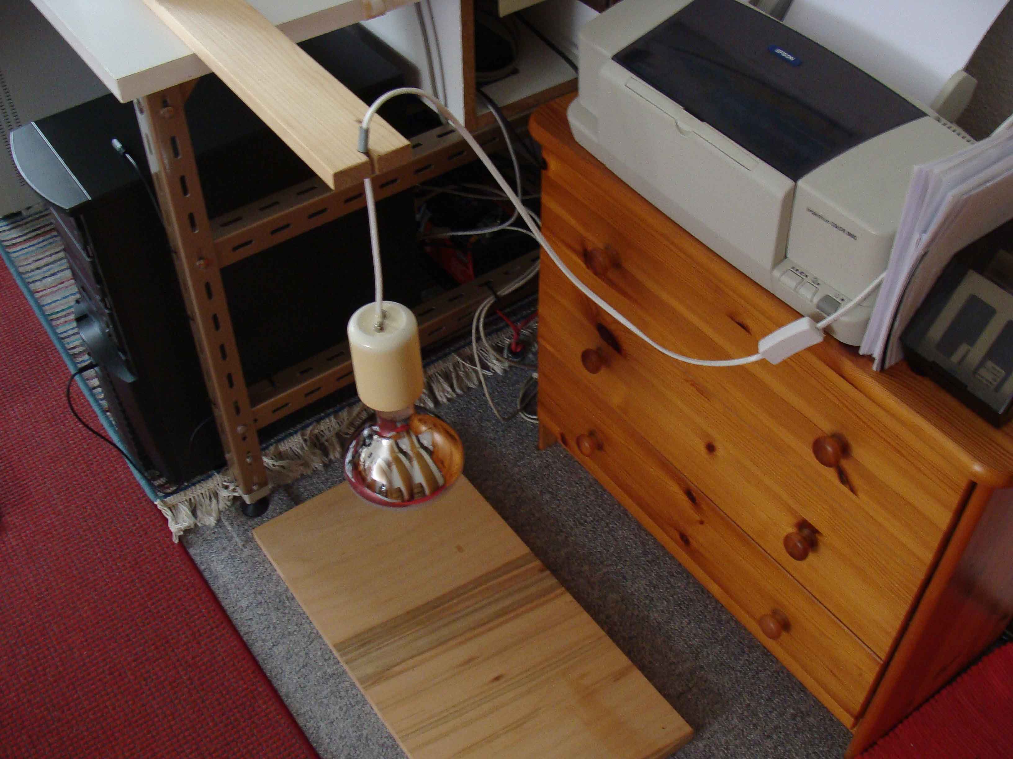

Hier mein Flachbrettbelichter der Marke "Ikea".Tut was es soll und das
schon seit Jahren.Lampe ist eine Osram Vitalux 300.Es ist schon ein
großer Vorteil wenn die zu belichtende Seite oben ist.Außerdem freut
sich auch meine Palme über ein gelegendliches Sonnenbad...;-)
Gast #2945518
herbert schrieb:
> Außerdem freut
Aus
Beitrag "Re: Rezept zur Herstellung eigener Leiterplatten"
"Als reines Pflanzlicht wohl kaum, da Pflanzen mit UV-Licht etwa
so viel anfangen können, wie mein Gaumen mit Padmaschinenkaffee."
Vitalux ist für Viechers, nicht für Pflanzen.
Aber sonst ein optimaler Aufbau! spartanisch, praktisch, billig, fexibel
bezüglich der Platinengröße.

Der Tussi-Belichter hat nun eine Erweiterung erfahren.
Da da eine recht ordentliche und, Gott sei Dank, bedrahtete Platine mit
einem NE555 drauf war, hab ich dem jetzt ein 470KOhm Poti spendiert
(wäre sicher auch kleiner gegangen, aber ich hatte nun nur mal dieses)
und nun kann man die Zeit selbst vorgeben und ist nicht von den 2
Minuten des Timers abhängig
Werde gleich noch mal in den Baumarkt fahren und gucken, ob ich da ein
bisschen Material für einen Rahmen bekomme, damit die Platinen und
Layout richtig zusammen gepresst werden.

Fakt ist, das Belichten klappt gut mit dem Teil. Bei dem letzten Preis
den ich sah, stellt das eine gute Alternative zu den richtigen
Belichtern da.
Ein rahmenloser Bilderrahmen (doofe Bezeichnung) eignet sich sehr gut
für die Vorlagen. Da einfach den Belichter drauf stellen (der Boden
lässt sich rausziehen) und los gehts.
Wenn also jemand mit dem Gedanken spielt, auch ohne Umbau ist der völlig
tauglich. Muss man dann halt zwei bis drei Mal auf den Taster drücken.
Ich hab das nur umgebaut, weil ich sehen wollte, ob ich das hin kriege.
