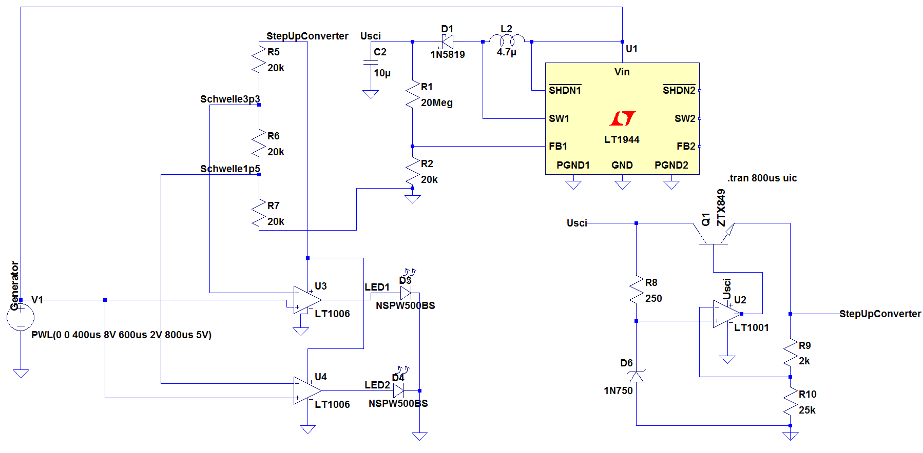

OK, ich werde dann eine Schaltung mal in LTSpice simmulieren, und zwar denke ich mir das so das ich die konstante Spannung für einen Spannungsteiler verwende, und die Variable Spannung dann mit diesem Spannungsteiler vergleiche und dadurch dann die LEDs gezielt schalte. Schalten soll er im bereich von 2V, da hier die LEDs erst zu leuchten beginnen, und 12V. Ist das möglich?

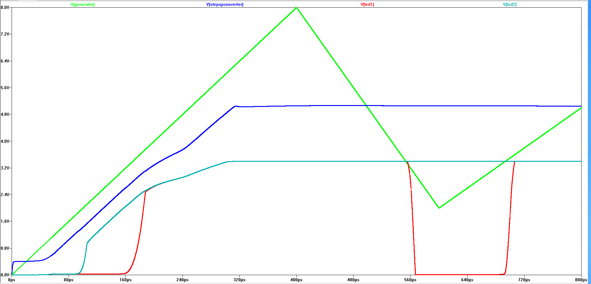

Ich bin Österreicher und besuche kein Studium sondern gehe in eine HTL, Fachgebiet Computer und Netzwerktechnik. Ich erwarte hier auch nicht das ihr mein Maturaprojekt entwickelt, ich hatte nur ein paar Fragen zum Step-Up-Converter und finde es ziemlich unschön wie ich hier von manchen niedergemacht werde, aber die ignoriere ich mal gekonnt. Hab jetzt schnell mal so eine Testschaltung simmuliert. Sieht zwar nicht schön aus, tut jedoch das was es soll. Danke für eure Hilfe!
