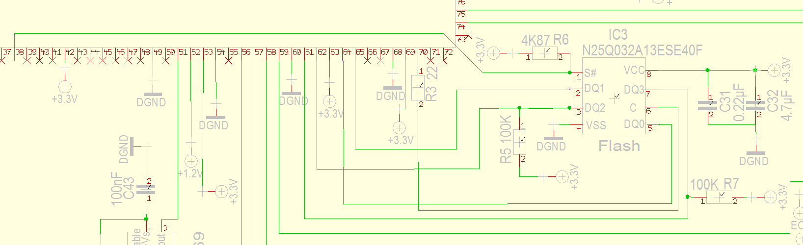

Hallo an alle, mir ist es gelungen mein FPGA mit JTAG zu programmieren. Da dieses jedoch nach Deaktivierung der Spannung seine Programmierung verliert, habe ich ein Flash dazugebaut. Leider scheitert die Programmierung dieses. Was ich verwende: - Spartan 6 XC6SLX9 TQG144 ( ab Seite 28 http://www.xilinx.com/support/documentation/user_guides/ug385.pdf ) - N25Q032A13ESE40F ( https://www.micron.com/~/media/Documents/Products/Data%20Sheet/NOR%20Flash/Serial%20NOR/N25Q/n25q_32mb_3v_65nm.pdf ) - ISE Project Navigator 14.2 - Beschaltung als Bild beigefügt Vorgehensweise: 1.) ISE Impact -> Create PROM File 2.) Configure Single FPGA, Storage Device: 32M, Format: MCS, Add-Non Configuration Data Files: No 3.) Bit-File ausgewählt, Add Another Device: No 4.) Rechtsklick: Generate File, Generate Succeeded 5.) Unter Boundary Scan: Add Xilinx-Device, ADD SPI/BPI, .mcs-File ausgewählt 6.) SPI PROM, N25Q32, Data Width: 1 7.) Programmierverusch: Program Failed, auch ein Erase failed Fehlermeldung: INFO:iMPACT - Current time: 05.12.2012 11:17:26 PROGRESS_START - Starting Operation. Maximum TCK operating frequency for this device chain: 25000000. Validating chain... Boundary-scan chain validated successfully. '1': IDCODE is '000000' (in hex). '1': ID Check failed. INFO:iMPACT:2488 - The operation did not complete successfully. INFO:iMPACT - SPI Device not found. INFO:iMPACT:2488 - The operation did not complete successfully. PROGRESS_END - End Operation. Elapsed time = 0 sec. Könnt ihr mit weiterhelfen?

Du mußt in der Chain das FPGA sehen und das PROM. Aber ich blicke grade nicht deinen Schaltplan. Kannst du mal schematisch aufzeichen wie du was verbunden hast ?

Das Bild im Anhang zeigt wie das bei mir vor dem Programmierversuch aussieht. Verbindungen Flash nach FPGA: 1 -> 38 2 -> 65 3 -> 62 4 an DGND 5 -> 64 6 -> 70 über 22 Ohm 7 -> 61 8 an 3,3 V Die Aussagen von Christian R. und User(Gast) widersprechen sich. Müssen vielleicht bestimmte Einstellungen gemacht werden, die ich oben nicht gemacht habe, damit es geht?

Was sagt dein Logikanalysator?
[quote]Was sagt dein Logikanalysator?[/quote] Während der Programmierung mit ISE Project Navigator 14.2 tat sich an den Pins des Flashs das Folgende: Pin1 von 1,8 V auf 3,3 V kurzzeitig Pin2 bleibt bei 0 V Pin3 von 0,0 V auf 3,3 V kurzzeitig Pin4 bleibt bei 0,0 V Pin5 bleibt bei 0,0 V Pin6 bleibt bei 0,0 V Pin7 bleibt bei 0,0 V Pin7 bleibt bei 3,3 V Mit kurrzeitig ist gemeint, dass der Pegel für etwa eine drittel Sekunde auf 3,3 V geht und dann wieder auf den Ursprungspegel zurück.
Hm, an CCLK sollte schon ein Takt zu sehen sein, und Chip Selct des Flash muss auf Low gehen. Mit der 14.1 gehts bei mir bei allen Spartan 6 problemlos (aber sehr langsam, das fetzt einfach nicht, gerade beim LX150 wartet man ja ewig). Ganz sicher alles korrekt verdrahtet? Was passiert beim Power On Boot? Versucht der Spartan da was aus dem Flash zu lesen, wenn du auf Master SPI stellst? Da müsste ein normaler Lese-Zugriff stattfinden...

Eventuell hilft es (vorausgesetzt alles ist korrekt verkabelt), die Umgebungsvariable XIL_IMPACT_SKIPIDCODECHECK auf 1 zu setzen. Dann umgeht Impact den ID Check und programmiert den SPI Flash auch wenn der nicht in der Liste auftaucht bzw. die ID nicht stimmt.
So ich habe es nun hinbekommen mit einem anderen Flash-Baustein. Wer damit auch Probleme hat: Mit dem Baustein M25P80 und der ISE Design Suite 13.3 klappt es. Die neueren haben einen Bug ( http://www.xilinx.com/support/answers/52567.htm ).
