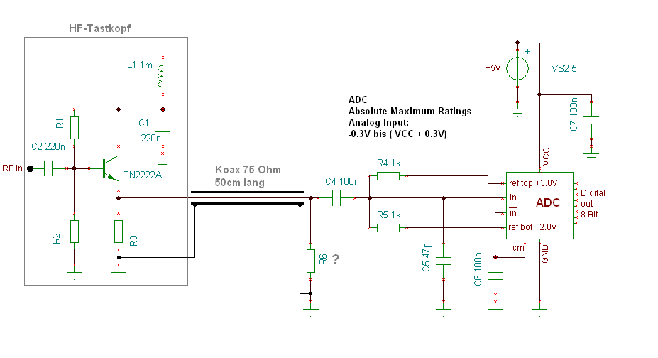

Gast #2950417
Ansonsten hier mal eine schematische Skizze meines Bastelvorhabens.
Es soll eine Art "Wellenformmonitor" für Frequenzen bis max. 50MHz sein.
(das Wort Speicheroszilloskop wäre wahrscheinlich zu "hoch" gegriffen)
Als Tastkopf soll versuchsweise erst mal eine Kollektorschaltung zum
Einsatz kommen.
Mir ist allerdings nicht ganz klar, wie der Ausgangswiderstand
dimensioniert werden muss.
Wenn er 75 Ohm beträgt und der Abschlusswiderstand R6 ebenfalls im
Bereich von 75 Ohm liegt, müsste Theoretisch eine optimale Lastanpassung
vorliegen!?!
Ein Nebenproblem ist übrigens, das der Analog-Digital-Konverter-Eingang
folgende "Absolute Maximum Ratings" hat:
Analog Input:
-0.3V bis ( VCC + 0.3V)
Bin mir nicht ganz sicher, ob die Kollektorschaltung genug Schutz
bietet.
Gast #2951611
> Eventuell könnte man auch R3 weglassen, der Emitter und das Koaxkabel
> wären dann über R6 abgeschlossen!?
Nein. Die Ausgangsimpedanz des PN2222 hängt vor allem von der
Quellimpedanz an RFin ab. Außerdem schwingt der Emitterfolger bei
kapazitiver Last gern mal. Der Emitterfolger ist daher für sowas nicht
gut geeignet.
Viel besser ist da die normale Emitterschaltung bei der der
Kollektorwiderstand gleich dem gewünschten Ausgangswiderstand gewählt
wird. Damit kann man gleich noch die durch die Anpassung halbierte
Verstärkung ausgleichen, hat eine vom Eingang unabhängige
Ausgangsimpedanz und keine Schwingneigung. Der PN2222 ist dann aber
nicht geeignet, seine Kapazitäten sind zu groß. Nimm den 2N3904 oder
einen richtigen HF-Transistor.
Gast #2952794
Danke für den ausführlichen Tipp!
Wollte ohnehin später noch einen FET vor den Bipo klemmen.
Die Eingangssignale bedürfen allerdings eher einer Abschwächung als
einer Verstärkung.
Vielleicht kann man dann zwischen den FET und den Bipo noch einen
Spannungsteiler einfügen bzw. den Source-Widerstand des FETs mit
jumperbaren "Widerstands-Anzapfungen" versehen?!!
Bei HF-Ts würde ich auf einen 2N708 oder eine BF199 zurückgreifen.
