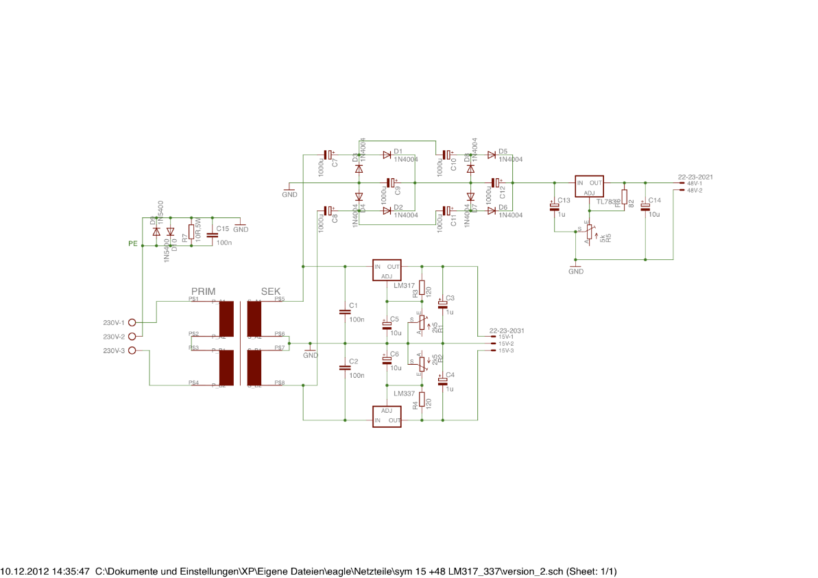

von Hagaaar H. (hagaaar)
Erstmal vielen Dank für alle Antworten!
Den Begriff "virtuelle Masse" habe ich aus dem Skript meines Professors
zu Operationsverstärkern... wusste nicht, dass der hier nicht passt...
Ich habe in den Anhang meine geplante Schaltung gepackt, nochmals vielen
Dank an Joachim, die Schaltung mit dem PE Leiter kannte ich noch nicht,
hätte vermutet dass es eher Probleme gibt wenn man den mit der
Schaltungsmasse verbindet.
Wäre die Schaltung so brauchbar? In wiefern kann ich denn das Rauschen
der Phantomspannung minimieren? Das mit den 6k8 Widerständen ist klar.
Bei einer Sache bin ich mir noch unsicher, und zwar hat der Trafo ja
sekundärseitig 2x18V (laut Datenblatt 2x 21,2 im Leerlauf), also weiß
ich im Moment noch nicht wirklich ob die zweite Kaskadenstufe überhaupt
notwendig ist, oder ob ich nicht doch auch schon vorher auf die 48V
kommen würde... Aber das werde ich dann einfach ausprobieren wenn der
Trafo hier ist.
Ich hatte in meiner Schaltung natürlich den gleichrichter IC für den
+/-15V Teil vergessen...
@MaWin
Spricht etwas dagegen einen fertigen Gleichrichter B80C1500 einzusetzen
oder welchen Vorteil hat die Gleichrichtung deiner Schaltung?
Wenn ich die Schaltung richtig lese, nimmst du doch auch beide
Sekundärwicklungen für den 48V Teil!?
Ich verstehe leider noch nicht so ganz, nach welchem Prinzip die
Spannung vervielfacht wird... (Scheint mir weder Villard, Delon noch
Greinacher zu sein). Habe deine Schaltung auch simuliert und scheint ja
zu funktionieren, nur verstehe ich eben nicht ganz wie... Ausserdem bin
ich mir nicht ganz über die dimensionierung der Elkos C4 und C3 deiner
Schaltung im klaren. Hätte jetzt einfach 1000u vermutet aber bin da ja
auch vielleicht auf dem Holzweg...
Für eine kurze Erklärung oder ein paar Stichwörter wäre ich sehr
dankbar.

von MaWin (Gast)
Das ist schon Villard, bezogen auf die ganze Trafowicklung.
> Ausserdem bin ich mir nicht ganz über die dimensionierung der
> Elkos C4 und C3 deiner Schaltung im klaren.
Ich bin überzeugt, daß schon 100uF reichen, um nach dem LM317HV
ausreichend brummfrei zu sein, letztlich ist es aber eine Frage
der Anforderungen. Der TL483 rauscht mehr.

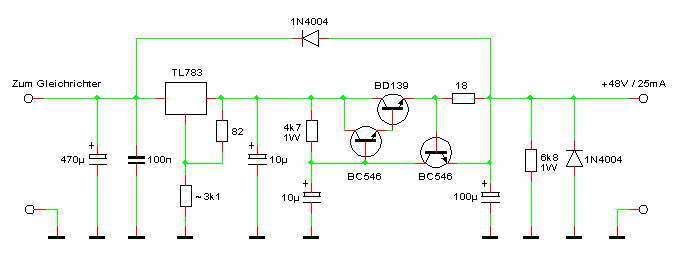

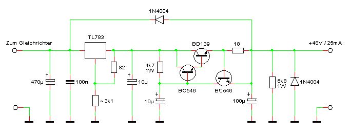

von Kai K. (klaas)
In dem du dem TL783 eine zusätzliche Siebstufe nachschaltest, so wie im
Anhang gezeigt. Das bewirkt eine ganz erhebliche Reduzierung des
Rauschens und Gleichrichterbrumms.
>Das kam von 470k-Widerständen an den Eingängen gegen Masse, die waren SMD
>0402. Die 48V "Hochspannung" produzieren da wohl schon mehr als reines
>Widerstandsrauschen.
Das waren wohl Dickfilmwiderstände, die hier absolut unbrauchbar sind.
Man vergewissere sich, daß man nur hochwertige Dünnfilmwiderstände
verbaut!
Da muß man aufpassen. Da diese Widerstände einen Pfad für
Gleichtaktstörungen nach Masse eröffnen, kann Unsymmetrie hier zu
drastischen Verschlechterungen der CMRR (common mode rejection ratio)
führen. Da hilft dann auch kein Übertrager mehr. Deswegen nur
engtolerierte 6k8 Widerstände verwenden. In Profimischpulten findet man
dazu 0,1%-ige Ausführungen.
Vielen Dank für die Antworten!
Muss ich wohl nochmal vergleichen um die Villard Schaltung zu
erkennen...
Dann werde ich deine Schaltung nehmen Kai, vielen Dank! Nur um nochmal
sicher zu gehen... Ich brauche trotzdem die beiden 6k8 Widerstände zum
einkoppeln, obwohl du schon einen 6k8 in der Schaltung verbaut hast,
richtig?
Ist es egal ob man bc546A oder bc546B nimmt?
von Kai K. (klaas)
>richtig?
Ja, ja, auf jeden. Das ist ja nur ein Grundlastwiderstand, um die
Regeleigenschaften zu verbessern.
Ich würde B-Typen nehmen.
Denke auch an die gute Kühlung des BD139 und TL783...
