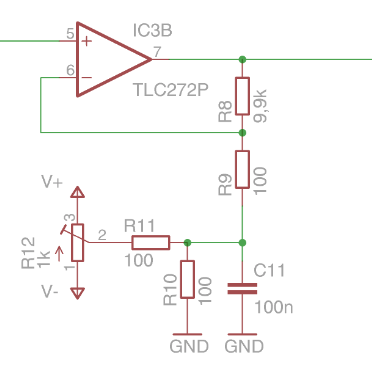

ich versuche gerade den angehäfteten Schaltungsausschnitt zu verstehen.
Er soll einen einstellbaren Spannungsoffset auf eine Spannung addieren.
Meiner Auffassung nach finden sich folgende Bestandteile wieder:
1) R12 bildet enen Spannungsteiler, der am Beinchen 2 des gleichen
Widerstandes eine Spannung zwischen +V und -V einstellt.
2) Der OPV IC3B bildet mit R8 und R9 einen nichtinvertierenden
Verstärker mit der Verstärkung 100.
3) nach der Erklärung aus dem OPV Bereich
(http://www.mikrocontroller.net/articles/Operationsverst%C3%A4rker-Grundschaltungen#Nichtinvertierender_Verst.C3.A4rker_mit_Offset)
bilden 1) und 2) zusammen einen Nichtinvertierender Verstärker mit
Offset
Sind meine Vermutungen richtig?
Und mir ist nicht klar, welche Funktion R10 und R11 haben?!
C11 dient doch lediglich der Spannungsglättung bei unstabielen
Spannungsquellen oder?
Vielen Dank!
Gast #2952813
R10 kannst Du als Gleichspannungsmäßig in Reihe zu R9 betrachten.
C11 verbiegt den Frequenzgang bzw. die Verstärkung. Liegt ja parallel zu
R10.
Mir R12 kannst Du die mittlere Ausgangsspannung kräftig durch die Gegend
schubsen.
Die Dimensionierung von R11 und R12 erscheint mir allerdings etwas
komisch. Sie dürfte allerdings einen recht großen Einfluss auf die
Verstärkung haben.
Schmeiß das Teil doch mal in den Simulator.

#2952842
Um zurück zum Thema zu kommen:
Ja
Die teilen die Spannung an Pin 2 des Potis nochmals herunter -> siehe
belasteter Spannungsteiler.
Nein. Wechselspannungsmässig bildet der Kondensator einen Kurzschluss.
Dies ist notwendig, da ansonsten das Poti und die beiden 100R
Widerstände die Verstärkung beeinflussen.
Bei deiner Schaltung werden Störungen auf der Betriebsspannung direkt in
das Ausgangssignal eingekoppelt (siehe mein Link weiter oben). Ob das in
deiner Anwendung stört oder nicht, kannst nur du beantworten. Wenn du
z.B. mit deiner Schaltung eine Endstufe ansteuerst und die Phasenlage
ungünstig ist, kann es passieren, dass die Schaltung beginnt zu
schwingen oder sich das Signal auslöscht (weil die Endstufe Störungen
mit der selben Frequenz wie das Nutzsignal auf die Betriebsspannung
prägen kann).

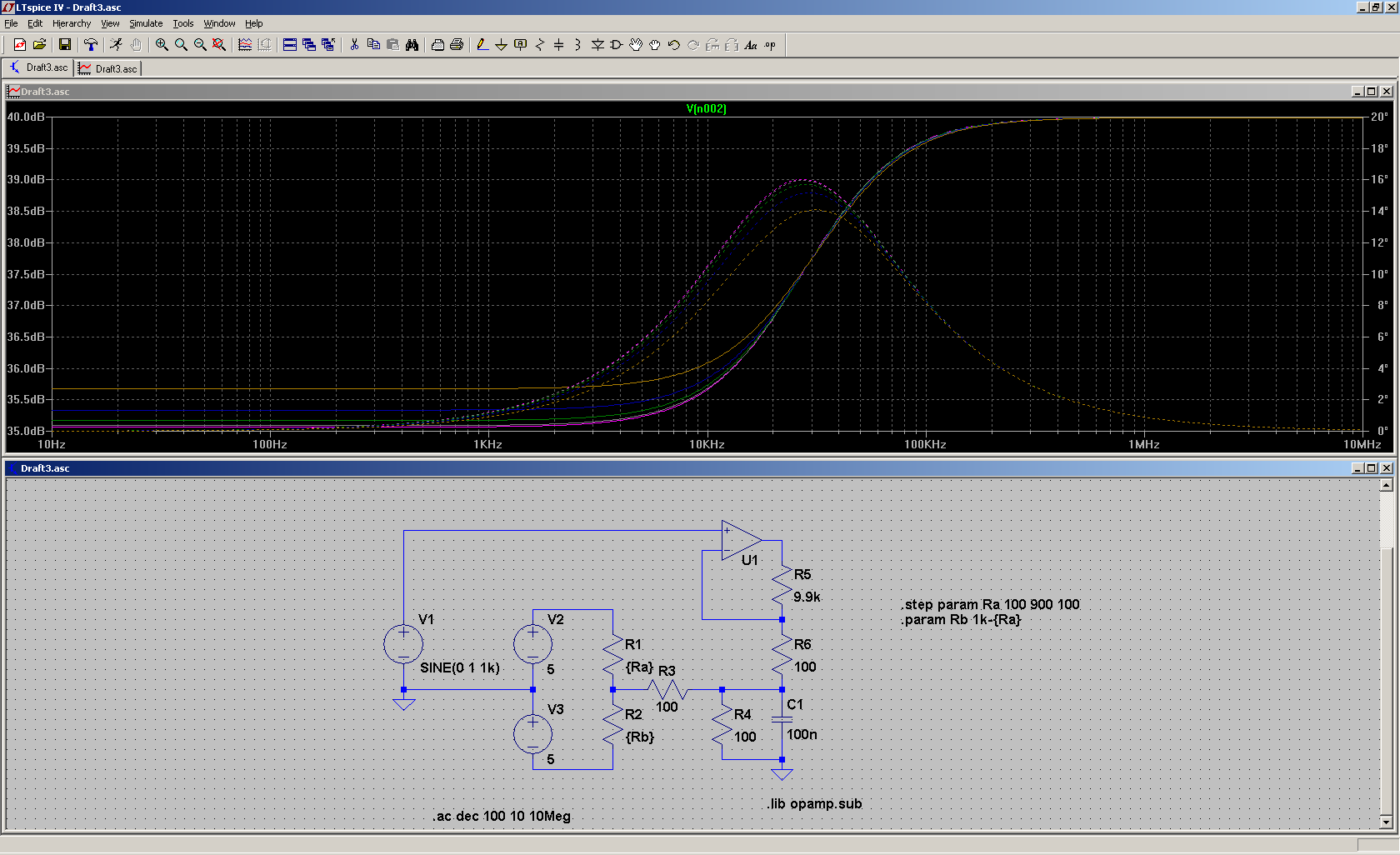

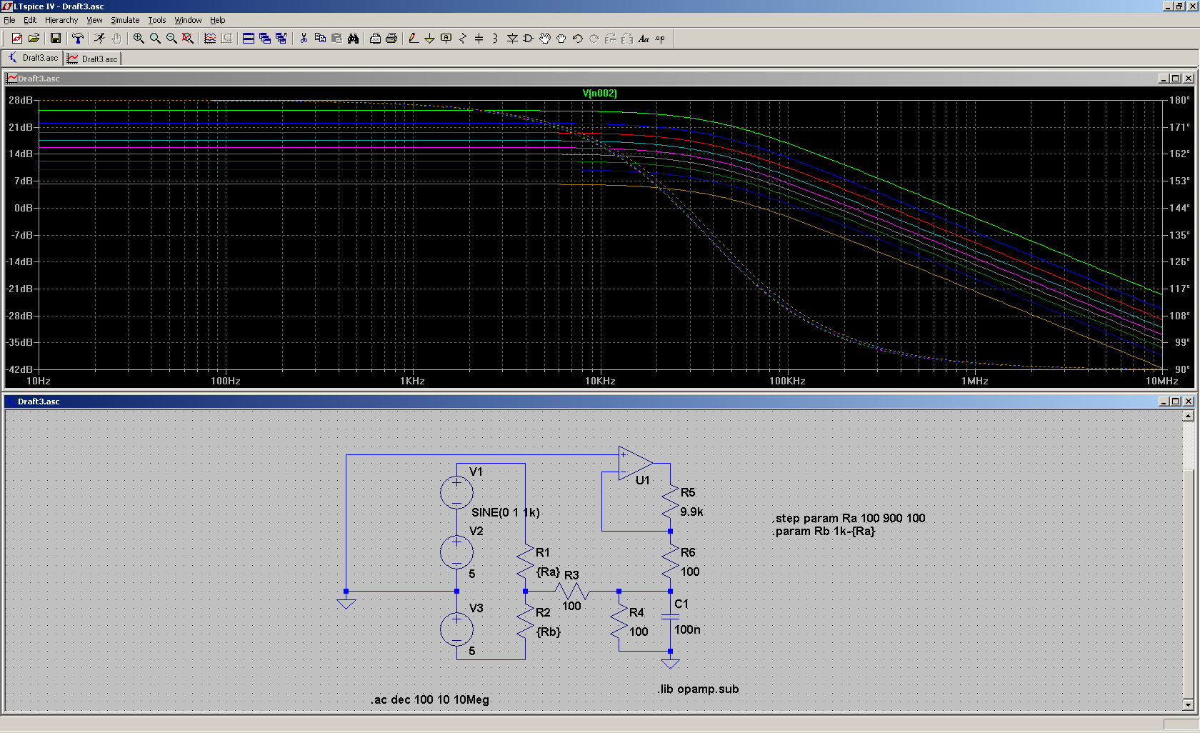

#2953410
amateur schrieb:
> Bei Mittenstellung des Poties ist das ganze ein Tiefpass mit 3,???kHz
> Grenzfrequenz.
Das liegt daran, dass du einen realen OPAMP verwendet hast. Ich hab die
Sache mal mit einem Idealen simuliert. In den Bildern ist der
Frequenzgang sowie die Auswirkungen von Störungen auf der
Betriebsspannung bei verschiedenen Potistellungen zu sehen.
EDIT:
Hellgrüne Kurve: Ra=100R, Rb=900R
Braune Kurve: Ra=900R, Rb=100R

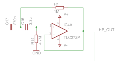

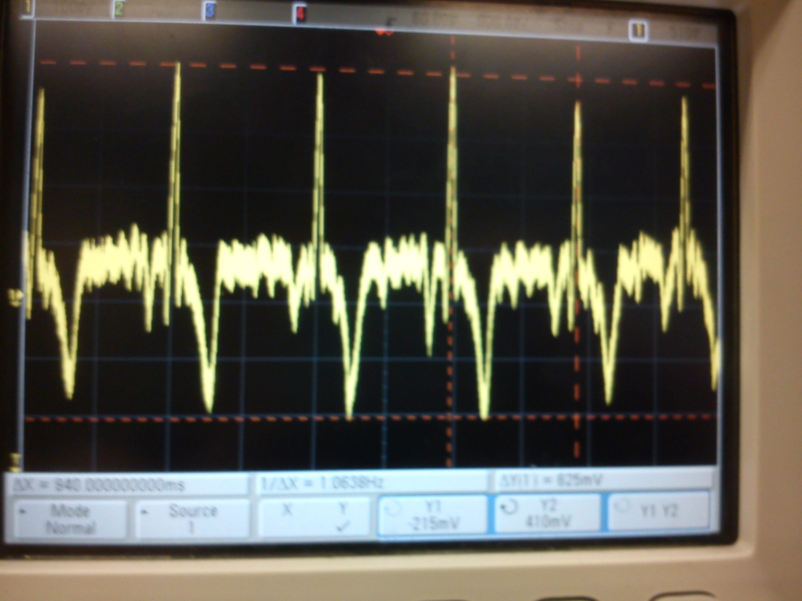

OP #2954002
Instr Verstärker und Hochpass
Verwendet wurde hier der INA114 (Datenblatt im Anhang).
Der Hochpass soll verhindern, das das Signal wegdriftet (den Offset,
welcher sich mit der Zeit ändert, entfernen).
Dieser Teil ist nicht aus der Zeitschrift.
Verwendet wurde ein Bessel-Hochpass 2. Ordnung mit Sallen-Key-Struktur.
Die Knickfrequenz ist bei 0,1Hz.
Das dieser Teil seine Arbeit bis hier hin macht, kann man schön am Oszi
sehen. Spannungsdrifts werden ausgeglichen und ein Bild vom
Ausgangssignal des Hochpasses ist im Anhang.
Das Signal bewegt sich in einem Bereich von ca. -200mV bis 400mV und bei
rund 1,2Hz.

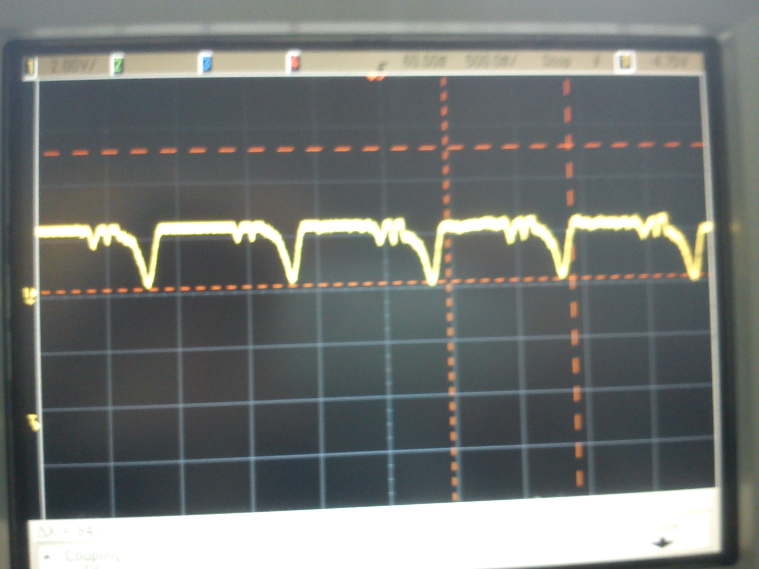

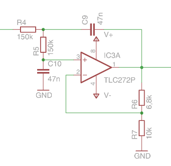

OP #2954004
Tiefpass
Der Tiefpass soll uns die Störungen z.B. durch das Stromnetz
rausfiltern.
Verwendet wurde hierzu ein Butterworth Tiefpass 2. Ordnung mit
Sallen-Key-Struktur. Die Knickfrequenz ist bei rund 25Hz.
Auch dieser Teil der Schaltung funktioniert gut und liefert das
erwartete Ergebnis.
Die 50Hz werden stark gedämpft. Im Anhang ist ein Bild von Messwerten
hinter dem Tiefpass.
Die untere Linie markiert 0V und die obere 5V. Da der Atmega 5V
verarbeten kann, soll das Signal im letzten Schritt noch entsprechend
verstärkt werden.

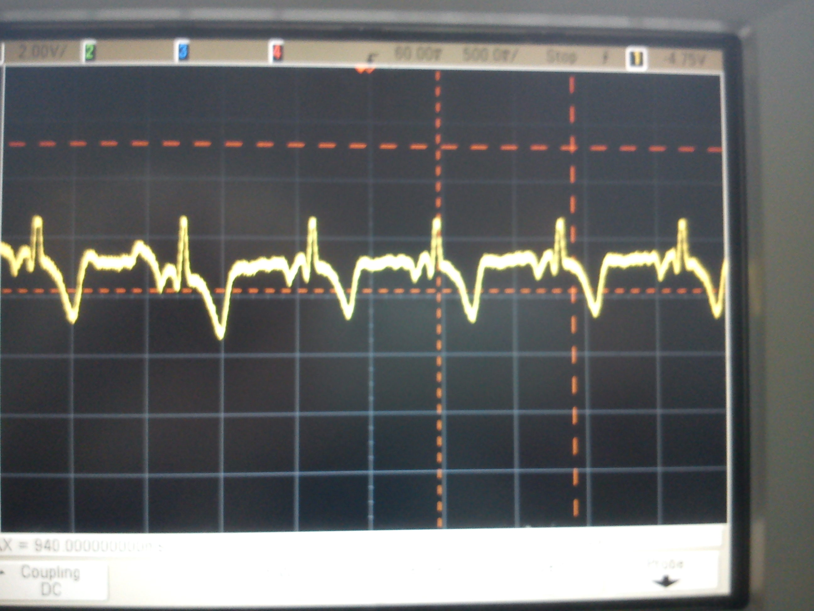

OP #2954009
Verstärker und Offset
Hier soll nun ein Offset derart auf das Signal gegeben werden, dass es
sich im Bereich zwischen ca. 0 und 5V bewegt.
Soweit ich die Schaltung verstanden habe, soll an dem Poti (R12) der
Offset eingestellt werden. Das funktioniert in gewissen grenzen auch
recht gut.
Im Bild ist wieder die 0 und 5V Grenze zu sehen. Der Offsetz ist nun so
eingestellt, dass das Signal positiv ist, wird jedoch bei ca. 1,8V
Abgeschnitten. Die OPV's arbeiten mit +/- 5V und dürften doch eigentlich
nicht schon dort abschneiten.
Verkleinere ich am Widerstand R8 die Verstärkung verkleinert sich auch
der Offset und das Signal rutscht wieder nach unten.
daher nun die Frage
Zum einen, ist an der Schaltung irgendwas falsch? Sie kommt aus dem
Magazin. Wie ist dieses Verhalten zu erklären (dass bereits bei 1,8V
abgeschnitten wird)? Wie könnte man das Problem umgehen (alternative
Schaltung oder wie diese geändert werden kann).
Erneut vielen Dank!
