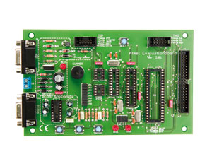

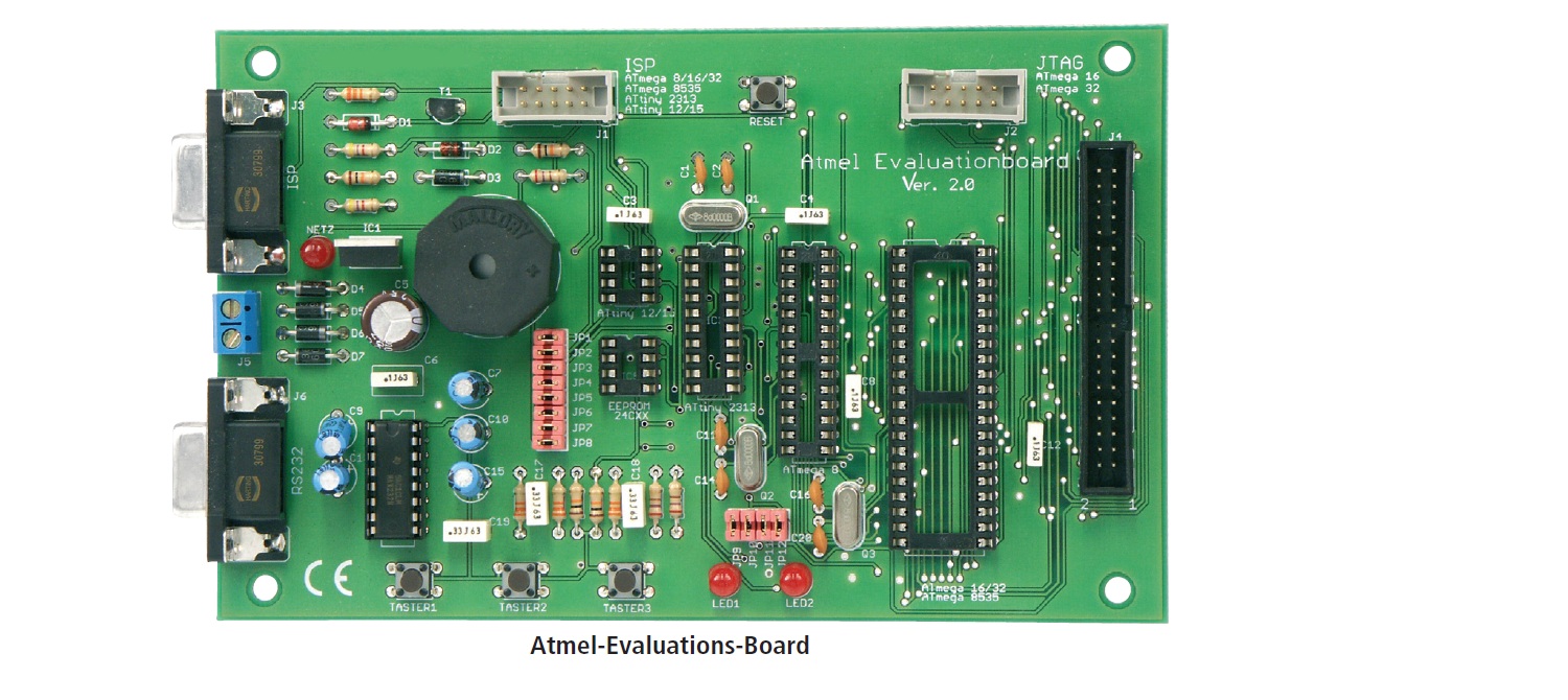

Verwenden wollte ich das ATMEL Evaluations-Board Version 2.0.1 und ATMEL
Addon-Board V1.0 von Pollin.

Wenn du wirklich das Board von Pollin verwenden magst (die Platine ist
von guter Qualität), dann geh als erstes her und löte nicht die
mitgelieferten Sockel ein, sondern tausche die gegen Sockel mit
gedrehten Fassungen ein oder, wenn du einen passenden findest, einen
Nullkraftsockel.
