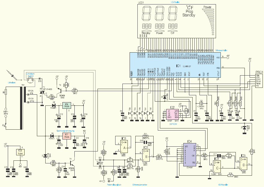

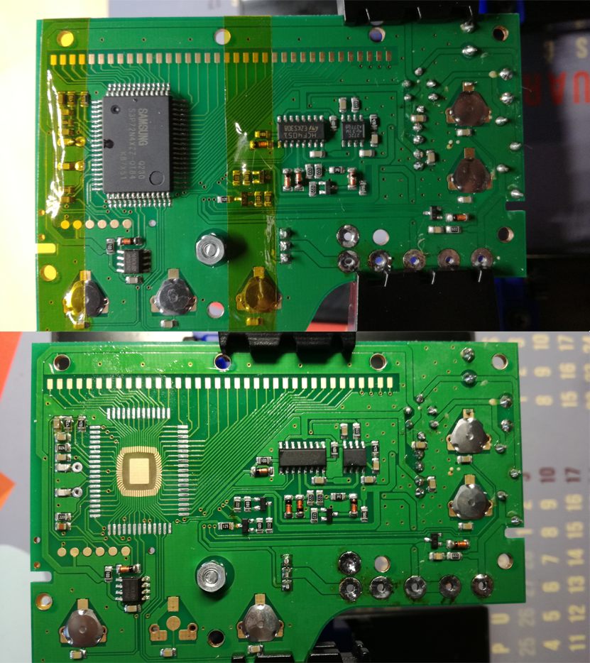

ich bin neu hier und habe ein Problem mit meiner Lötstation LS-50
Voltcraft/ELV. Leider habe ich vergessen die Lötstation auszuschalten
und sie hat mit ca. 400°C vor sich hin geheizt, daraufhin war sie
defekt.
Fehlerbeschreibung:
Keine Anzeige auf dem Display und Lötkolben wird nicht mehr geheizt.
Bisherige Maßnahmen:
Sicherung primärseitig vom Trafo geprüft. Diese ist heile.
Außerdem habe ich die Versorgungsspg +5V und -5V auf der Platine
gemessen, auch liegt die Versorgungspg am Microcontroller an (siehe
Schaltplan).
Hat jmd. eine Idee was ich noch überprüfen kann?
Bitte entschuldigt die schlechte Grafik des Schaltplans. Sollte jmd.
bereit sein mir zu helfen, sende ich gerne das Original als pdf zu.
Vielen Dank.
Volker

von Volker T. (volker84)
Der Widerstand des Heizkreises beträgt ca. 12 Ohm, bei einer
Betriebsspannung von 24V passt das auch zur Maximalleitung 48W des
Lötkolben. Widerstand des Temperaturmesspafades ist ca. 2,5 Ohm bei
Raumtemperatur, wird der Lötkolben mittels Heißluftföhn erhitze steigt
der Widerstand auf ca. 16,5 Ohm an (Endtemp. unbekannt). Der Triac,
sowie der vorgeschaltete Transistor werden nicht angesteuert
(Ausgang-Microcontroller 0V). Da das Display nichts anzeigt, vermute ich
das der Microcontroller nicht arbeite.
Den Schaltplan bekomme ich leider nicht in besserer Qualität, da er mir
nur als pdf vorliegt. Habe mehrfach versucht einen besseren Screenshot
zu erstellen.
Hat noch jmd. eine Idee woran es liegen könnte ?
Die Temperaturmessung des Lötkolbens erfolgt mittels Thermoelemnt. Also
bitte oben angegebene Widerstandswerte vergessen. Bei Erhitzung steigt
die Spannung des Thermoelements von 0 auf ca. 10mV an.
Über den Transistor T4 erfährt Mikrocontroller die Phasenlage der
Wechselspg. um dann den Triac im richtigen Moment zu zünden. Vlt. fehlt
dem Mikrocontroller diese Info.
Nur wie soll ich das mit nem Multimeter messen?
Und würde dann auch keine Ausgabe auf dem Display erfolgen?

Nun, wieder nüchtern... also, wenn die Spannungen in Ordnung sind und
die Anzeigen nichts anzeigt, der Controllerquarz schwingt, dann bleit
mit sehr hoher Wahrscheinlichkeit wohl nur noch ein defekter Controller.

von Paul Baumann (Gast)
Guck mal noch, bevor Du aufgibst, ob der Kondensator am RESET-Eingang
noch in Ordnung ist. Ich hatte in der letzten Zeit mehrere Geräte,
bei denen dieser Kondensator zum Teufel gegangen war und der Kontroller
im Reset-Zustand "festgeklemmt" war.
MfG Paul
Hallo Paul,
vielen Dank für deinen Tip !!
Habe den Kondensator ausgelötet und nun funktioniert sie wieder !!
Also vielen vielen Dank!

von danke (Gast)
Danke für diesen post, nach alles durchmessen und fast aufgeben bin ich
auf diesen thread gestossen. war genau der selbe fehler bei mir.
c1 an reset weg und alles läuft wieder wunderbar :-)

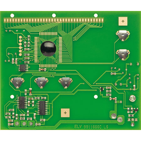

von RolandD (Gast)
Hallo zuammen
@Autor: danke (Gast):
Nur falls jemand Deinen Kommentar ließt und ebenfalls eine Reparatur
vornehmen möchte, C1 ist falsch!
Sofern ich die schlechte Kopie (Scan) richtig lesen kann handelt es sich
um C3, direkt am linken Ende des "blauen" µ-Prozessor (in diesem Bild)
zu sehen.
Roland

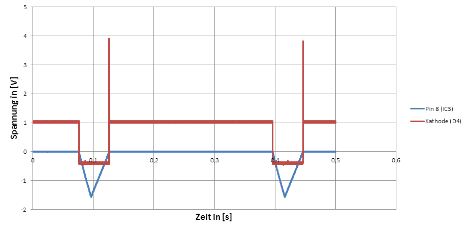

von Simon M. (2033)
Da noch einige ELV-Lötstationen kaputt gehen werden, habe ich mir mal
die Mühe gemacht zwei Signalverläufe aufzunehmen. Vielleicht helfen sie
jemanden bei der Fehlersuche. Der Signalverlauf ergibt sich bei einer
Lötkolbentemperatur von ca. 400 Grad.
Bei meiner Station war leider wirklich der Mikrocontroller defekt.
Anzeige und Temperatureinstellungen funktionierten zwar,
Temperaturregelung und Temperaturanzeige gingen jedoch nicht.

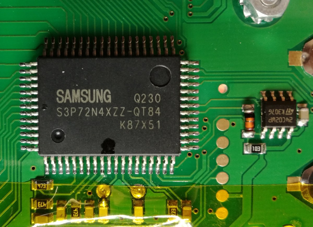

von Mirko B. (mikanb)
Also hier ist es!
Controller: Samsung S3P72N4XZZ-QT84
Speicher: Atmel 24C02 (256 Bytes I²C EEPROM)
andere ICs: HCF4051 (analoger Multiplexer), TI TLC2272 (Schiene zu
Schiene Operationsverstärker)
Triac: NXP BT137-600
Quarz: 4.194304MHz

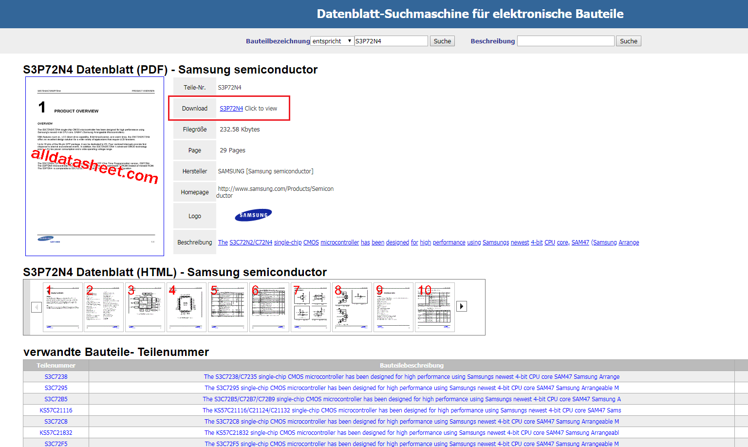

Das Datenblatt für den S3P72N4 Mikrocontroller finden Sie unter diesem
Link:
https://www.alldatasheet.com/datasheet-pdf/pdf/37760/SAMSUNG/S3P72N4.html?
von zyxw (Gast)

Mein LS50 Sodering Station PCB hat Chip-On-Board Mikrocontroller und
Footprint für einen normalen Prozessor (siehe Bild), so dass neue Chips
direkt an Board gelötet werden können.

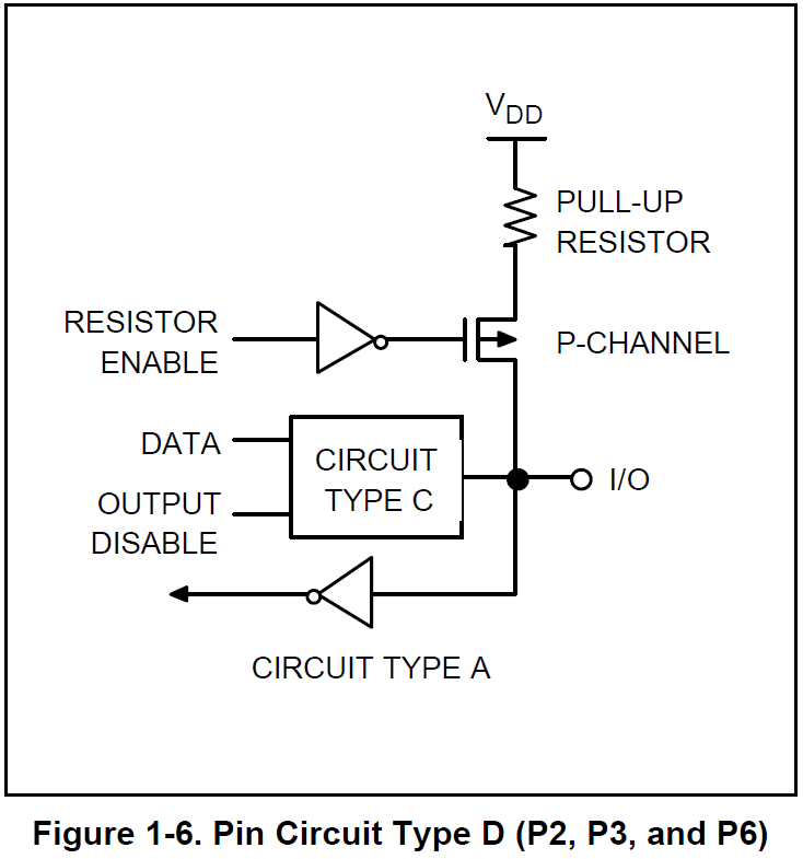

Gute Idee, Gerhard. Ich werde den P3.2 Pin messen und die Ergebnisse
hier posten.
Im Folgenden sehen Sie, wie der Pin aussieht, wenn er als Ausgabe
konfiguriert wird.

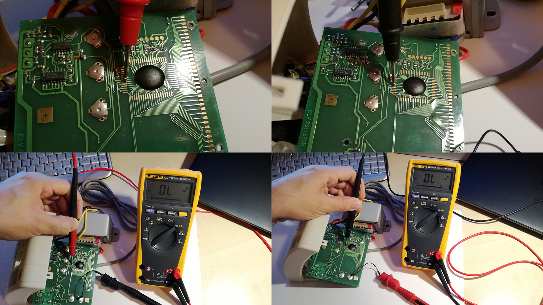

Ich habe eine Messung wie von Gehard vorgeschlagen durchgeführt und es
scheint, dass dieser Pin-Port (P3.2) fehlerhaft ist. Kein Anzeichen von
Millivolt in beiden Richtungen während der Diodentestmessung.
Ich fange jetzt an, nach der gleichen Lötstation zu suchen, von der ich
einen Chip verwenden kann.

von Gerhard O. (gerhard_)
Danke für die Messung. Hast Du auch einen "Guten Pin" zum Vergleich
gemessen? Das ist wichtig. Wenn es aber tatsächlich so ist, könnte es
sein, daß der interne Bonding Draht vom Silikon zur LP unterbrochen ist,
oder natürlich ein kaputter IO Pin. Auch wenn der Pin kaputt wäre,
sollten noch die CMOS Body Dioden vorhanden sein. Da vermute ich eher
ein Bonding Problem. Naja, das hilft jetzt alles nichts.
von otto (Gast)
normalerweise zeigt ein Diodentestmesskreis damit einen Kurzschluss an.
Prüf das erst mal indem Du die beiden Messspitzen aneinanderhältst. (Da
wäre das bei dem fluke anders als normal)
Dann sieht das doch eher nach einem Kurzschluss nach Masse aus, der
evtl. sich extern befindet. Such da erst einmal in diese Richtung
gründlich nach.
Leider nicht :(
Ich habe am Freitag die von ebay gekaufte ERSA Lötstation erhalten und
am nächsten Tag habe ich mit der Übertragung des Chips begonnen.
Bild 1) Zuerst habe ich mit der Heißluftpistole ein Samsung uC vom
Spenderboard entfernt. Das war ohne Probleme möglich
Bild 2) Dann habe ich den Chip von der Platine LS-50 entfernt, um den
Chip an die Platine anlöten zu können.
Nachdem ich den Chip übertragen habe, habe ich die Station eingeschaltet
und WOW! Es klappt! Lötkolben fing an zu heizen und das war vorher nicht
der Fall. Steigende Temperatur auf dem Display und alles gut.
Aber sobald es die Solltemperatur erreicht hatte, sah ich Überschießen.
Das ist normal für diese Art von Lötstationen und ich habe nicht viel
darauf geachtet. Ich beobachtete, wie es die Temperatur reguliert und es
war völlig instabil. Die Temperatur oszillierte um + - 20 ° C und wenn
ich etwas löten wollte, oszillierte es noch mehr.
Dann erkannte ich, dass der Unterschied zwischen den Lötkolben
entscheidend ist!
ERSA heizt mit der PTC-Heizung, dh es gibt keinen Temperatursensor. Die
Heizung ist gleichzeitig der Sensor. Der Regler arbeitet so, schaltet
die Heizung ein, wartet einige Zeit, schaltet die Heizung und misst die
Temperatur an den gleichen Drähten. ERSA Lötkolben hat nur zwei Drähte.
Der Lötkolben LS-50 hat eine separate Heizung und ein Thermoelement und
misst die Temperatur, ohne dass die PWM-Spannung ununterbrochen über die
Heizung fließt.
Ich setze den Mikrocontroller auf das ERSA-Board und bestelle einen
neuen RT80-Lötkolben, um ihn so verwenden zu können, wie er ist.
Der LS-50 wird mein zukünftiges Entwicklungssystem sein und vielleicht
werde ich versuchen mit dem uC und Display Controller ein komplett neues
Board zu entwickeln.
Hier ist das Schema für die Lötstation LS50
von Torsten B. (butterbrotstern)
