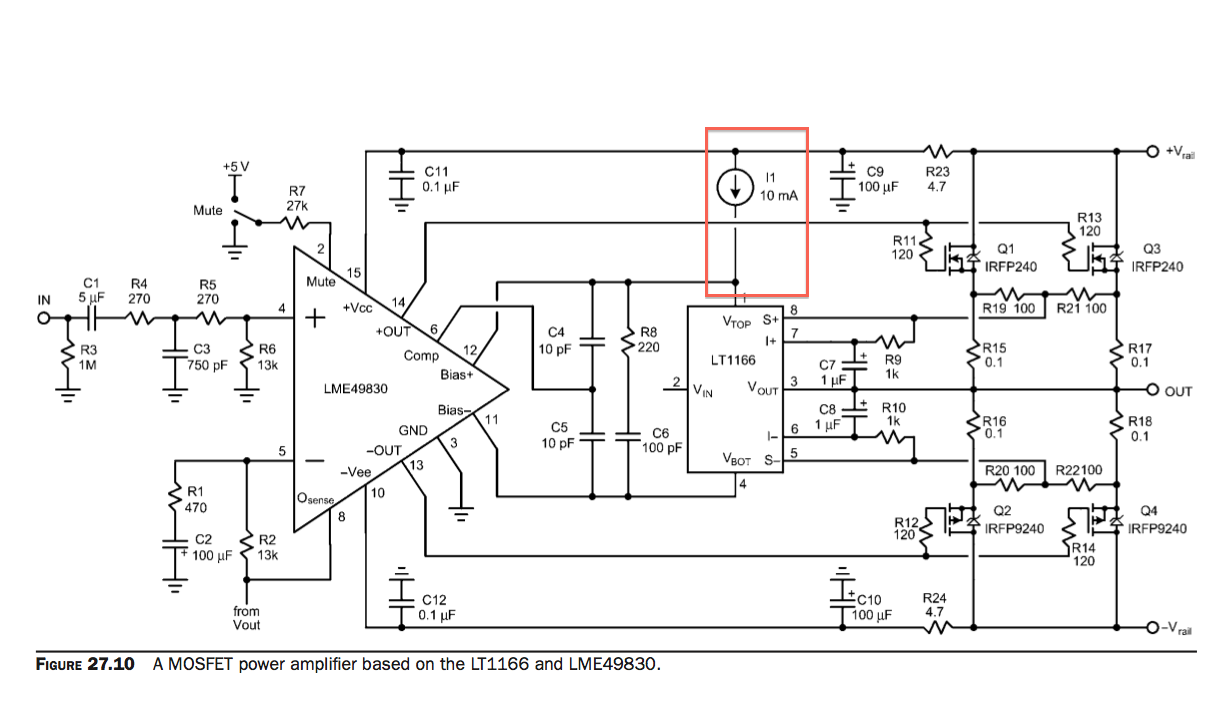

ich hab grad aus Bob Cordells Audio Book den LME49830 mit LT1166
nachgebaut aber irgendwie mag mich die Schaltung noch nicht so recht.
Das erste Problem war eine Schwingung an den Gates der Fets. Nachdem ich
C6 von 100n zu 180n getauscht hatte war das allerdings behoben.
Jetzt ist es so dass ein Sinus aus dem Generator am Oszi zwar schön
aussieht, aber wenn ich einen iPod und einen Lautsprecher dranklemm
klingt's sehr verzerrt und auch viel zu leise.
Meine Vermutung war dass die BIAS Spannung zu niedrig ist, also
Spannungen an den Gates gemessen. Am irfp240 liefen +1.7V an, am irfp920
nur -0.7V. Das ist doch nicht ok, oder?
Also hab ich C4 und C5 von 10pF nach 27pF getauscht. Hat allerdings
nichts geändert.
Was mich jetzt noch ein wenig wundert ist der rot markierte Teil, die
Stromquelle I1. Was ist damit  gemeint? Ich kann doch nicht einfach Pin1
des LT1166 mit V+ verbinden. Ich denke der LME49830 wird mir dabei
sicher um die Ohren fliegen…
Muss ich dort eine 10mA Konstantstromquelle einbauen?
Viele Grüße und danke fürs Helfen!
Dazu solltest Du Dir mal unbedingt das DB vom LT1166 anschauen, dann
sollte es Dir klar werden, was damit gemeint ist: Eine
Konstantstromquelle, die z.B. wie in den Figures 8 und 9 vom DB gezeigt
aufgebaut ist. Laut dem DB ist allerdings in allen Schaltungen Vbottom
(Pin 4 des LT1166) ebenfalls wieder via Konstantstromquelle mit -Vrail
verbunden. Auch in Büchern kann hin und wieder der Druckfehlerteufel
zuschlagen. DAS werde ich aber noch weiter eruieren, wenn ich mir das DB
vom LME... ausgiebig zu Gemüte geführt habe.

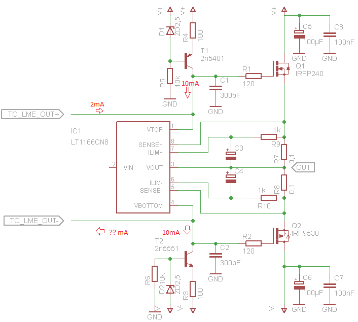

Übrigens hast Du die gleiche Anfrage bei diyAudio.com schon gestellt und
die zuletzt von Dir gepostete Schaltung, die Deiner Meinung nach eine
Konstantstromquelle darstellen soll, ist schlichtweg falsch!

So - habe jetzt mal das DB vom LME... (von TI) durchgelesen und ein paar
Sachen gefunden:
- Die Vbdg. vom Pin 4 des LT1166 zum Pin 11 des LME... scheint kein
Druckfehler zu sein - Bob hatte sich vmtl. was dabei gedacht. :-)

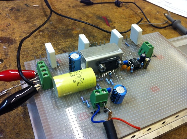

- Meine Vermutung bzgl. der Schwingneigung denke ich ist auf das
'schlechte' Layout mit der Lochrasterplatine zurückzuführen. Die
Abblockkondensatoren (C11, C12) und die Kompensationskondensatoren C4,
C5 sowie C6 sind möglicherweise viel zu weit vom LME... weg! Oder sind
diese Cs auf der Unterseite so dicht wie möglich am LME... angelötet?!?
Man kann's ja nicht sehen, da nur die Bestückungsseite von zwei Seiten
fotografiert wurde.
Mein Tipp wäre, sich mehr die erfolgreichen Aufbauten und vor allem die
PCB-Layouts der App.-Notes etc. anzuschauen und dann eine gescheite
Platine zu machen - das erspart einem hin und wieder die Instabilitäten
der Schaltung. Man möchte ja einen Verstärker und keinen Oszillator
bauen.

Habe mal testweise einen LM317 zur Konstantstromquelle umfunktioniert
und siehe da, es tut sich was. Ruhestrom liegt nun bei ca. 200mA je Fet.
Problem ist nun dass der LM317 nicht stabil genug arbeitet.
Ja hab ich mir grad auch gedacht... der Transistor steuert ja einfach
durch und begrenzt nicht. War wohl schon zu spät gestern.
Ja, sind unten sehr dicht verlötet, sieht deshalb mittlerweile auch
etwas abenteuerlich aus aber so funktioniert es am "besten".

Das hier ist der Demoaufbau für eine Platinenproduktion. Ich baue immer
erst auf Lochraster alles so lange bis es wirklich funktioniert. Hab das
früher anders gemacht und hatte dadurch viel Mist und Bastellei auf
fertigen Platinen :( Mittlerweile wird das Zeug ordentlich getestet,
auch wenn ich von diesem Amp 10 Stück auf Lochraster bauen muss bis er
ordentlich läuft - immer noch besser als die Theorie auf Platine ätzen
zu lassen.
Perfekt!

> Nochmal kurz zusammenfassend:
> Das aktuelle Problem ist dass der LT1166 eine exakte und stabile
> Stromquelle benötigt, da bin ich grad am tüfteln wie ich das realisiere.
Bei den App.-Schaltungen zum LT1166 sind einige Aufgeführt - z.B. die
bei Figure 19 mit dem LT1009-2.5, R11 (100 Ohm), R3 (nach GND schalten
und an Deine +Vrail anpassen) sowie dem 2N3906, die zusammen eine
Konstantstromquelle mit ca. 18mA darstellen. Für die 10mA ist es nötig
R11 auf etwa 180 Ohm zu vergrößern.
> Die Beispiele im Datenblatt sind leider nicht wirklich auf diese
> Schaltung übertragbar da der hier anders verwendet wird. Pin 1 und 4
> (Vtop und Vbottom) sind im Datenblatt eigentlich auch immer mit dem Gate
> der Fets verbunden. Die Gatesteuerung übernimmt hier ja der LME49830,
> der LT1166 ist ja nur für den Arbeitspunkt und die Temp. Kompensation
> zuständig.
Korrekt - und VIN (Pin 2) ist nicht beschaltet, da man ihn nur als
'Shunt Regulator' missbraucht, wie man auf Seite 7, 'Driving the Shunt
Regulator', auch nachlesen kann.
Sehe ich das richtig dass die Zener Diode mit 2,5V und dem 10k dafür
zuständig ist die Basis des Transistors auf einen stabilen, offenen
Zustand zu bringen? D.h. den R3 müsste ich in diesem Fall so
dimensionieren dass die Zener Diode bei meiner gewünschten Railspannung
sauber arbeitet, dann quasi mit R = (Uges - Uz) / Iges? Kann ich in
diesem Fall Iges. einfach pauschal mit 1mA angeben da ja nur die Basis
angesteuert wird?

Naja, in der von mir zitierten Schaltung (Figure 19) liegen über R3 25V
(=2*15V-2*2.5V), was folglich etwa 400 Ohm/V ergibt. Mit Deinen z.Z.
+30V würde ich R3 mit 11k dimensionieren - damit wäre der Strom durch R3
auf etwa 2.5mA festgesetzt. Damit gehen etwa 2,45mA durch die LT1009-2.5
und die restlichen 0.05mA durch die Basis, wenn man ein B von 200 für
den 2N3904 annimmt, bei einem zu erreichenden Kollektorstrom von 10mA.
R3 hat ein Pv von fast 70mW.
>>- Kontrolliere ob 'Osense' (Pin 8) auch mit dem Ausgang zum Lautsprecher
>>(OUT) verbunden ist.
> Ok, werd ich nochmal prüfen.
>>- Verwende für das Audiotestsignal eine Frequenz von unter 100Hz, dann
>>sollte auch (zu Testzwecken) der LM317 (noch) keine Probleme damit
>>haben.
> Alles klar, bisher waren es immer 1kHz Sinus.
>>- Wie hoch sind bei Dir eigentlich die ±Vrail-Spannungen?
> aktuell +/- 30V, soll aber später +/- 60V betragen.
Dann gilt es R3 anzupassen, um den Strom durch die LT1009-2.5 nicht
unnötig zu vergrößern. Er wäre dann zu 22k...24k zu wählen und würde
dann ca. 140mW 'verbraten'.

von ArnoR (Gast)
> Die Konstantstromquelle des LT1166 hab ich mit einem LM334 statt dem
> LM317 realisiert und auch nicht über die Railspannung sondern über
> eigens stabilisierte 12V (mittels Z-Diode)
Meinst du 12V gegen Masse? Das geht nicht, weil die Spannungen Vtop bzw.
Vbot auf der Ausgangsspannung "draufsitzen", also den vollen Hub
mitmachen müssen. Und natürlich braucht die Schaltung "oben und unten"
eine Stromquelle.
> Ausgangsspannung bei einer RailSpannung von +/-30V lag dann schon mal
> bei ca. 12VSS.
Mehr wirds auch nicht, wie eben erklärt.
> fängt er irgendwann ganz übel zu schwingen an
Ist doch klar. Der LM334 ist als Stromquelle nicht geeignet weil viel zu
langsam. Nicht umsonst sind im DB des LT1166 schnelle diskrete
Stromquellen drin.
von Borsty B. (mantabernd)
> eine Stromquelle.
Ja, mein ich. Es geht doch dabei nur um die Ansteuerung der Fets und
diese werden doch mit ca. 4V angesteuert, gut der LME macht max. 16V
Gatespannung aber höher als 16V braucht dann die Versorgung des LT1166
nicht zu sein, oder?
>> bei ca. 12VSS.
Ja, verständlich.
> Und natürlich braucht die Schaltung "oben und unten" eine Stromquelle.
Du meinst Vtop und Vbottom? Das Thema hatten wir weiter oben bereits und
der Kollege Rabe war der Meinung dass der Schaltplan von Bob Cordell
stimmen könnte und die Konstantstromquelle nur für Vtop benötigt wird.
> Stromquellen drin.
Eventuell doofe Frage aber was hat der Stromfluss mit der
Geschwindigkeit zu tun? Testfreuqenz war 100Hz, das sollte der LM334
locker können. Der Amp beginnt zu schwingen wenn ich die Amplitude
hochdreh.
Aber gut ok, werde das mit einer ähnlichen Stromquelle wie im DB
versuchen, hab leider nicht die passenden Bauteile zu Hause und werde
das mit BC xxx Transistoren versuchen.
Sehe ich anders.

von Raimund R. (corvuscorax)
> Die 4V liegen zwischen Gate und Source, aber die müssen mit der
> Ausgangsspannung mitlaufen. Beispiel: ist die Ausgangsspannung=0, dann
> ist die Gatespannung des oberen Mosfet=4V, ist Ua=50V, dann ist
> Ugoben=54V.
> Sehe ich anders.
Darfst Du auch gerne - wird aber vmtl. nichts an der Tatsache ändern,
das es von Bob so beabsichtigt war und auch von Ihm so getestet und für
zufriedenstellend befunden wurde.
In Verbindung mit dem LME... scheint es tatsächlich so funktionieren zu
können. Man muss halt mal komplett die DBs durchgehen und sich die
Innenbeschaltung der ICs anschauen.
>> was hat der Stromfluss mit der Geschwindigkeit zu tun? Testfreuqenz war
>> 100Hz, das sollte der LM334 locker können.
> Das hat mit der Signalfrequenz nichts zu tun, sondern mit der
> dynamischen Stabilität, d.h. mit den Phasendrehungen in der
> Rückkoppelschleife des Verstärkers. Der LM334 baut da einen zusätzlichen
> Tiefpass ein, der die Phasendrehung auf zu große Werte bringt und aus
> dem Verstärker einen Oszillator macht.
Dem wiederspricht die Tatsache, das in einer App. im DB vom LT1166 (z.B.
in Figure 9 und 14) der LT1004-2.5 verwendet wird. Dieser ist ähnlich
'schlecht' wie der LM334.
Na, wie auch immer - ich würde jedenfalls entweder was mit dem
LT1009-2.5 machen oder wie wie in Figure 1 & 8 vom DB des LT1166 gezeigt
(mit den zwei 2N2907).
Die Ursache der Schwingneigung wird vmtl. immer noch an der ungenügenden
Abblockung der Versorgungsspannung liegen.

Die oben gezeigte Schaltung mit nur einer Stromquelle ist ja nichts
anderes als die früher übliche Anordnung mit einer Treiberstufe und
zugehöriger Stromquelle. Nur in diesem Fall bin ich der Meinung, dass
der Transistor im LME nicht für den 6-fachen Strom (12mA anstelle 2mA)
gemacht ist. Rein funktionell geht das sicher.
Nein das widerspricht dem überhaupt nicht. Die LT1004 kommen in den
genannten Schaltungen nicht mit dem Signal in Berührung (nur über die
Rückwirkung der Stromquellentransistoren) und haben keinen Einfluss auf
den Phasengang im Verstärker.

Uffbasse: Die erwähnten 2mA werden von den internen Stromquellen im
LME... generiert (Figure 2 zeigt dies auf). Mit den 10mA von 'I1' aus
Bobs Schaltplan ergeben sich dann 12mA durch den LT1166.
An Nout bzw. Pout des LME... können bis zu 56mA 'getrieben' werden.
Bingo. Aber ich frage mich was 'mantabernd' noch so anders/falsch macht,
inbesondere was die Stromquelle 'I1' betrifft. Evtl. sollte er mal den
Schaltplan dsbzgl. ändern/erweitern, um genau zu wissen was er gerade
gemacht hat. ;-)
Die Ausgänge Nout und Pout sind hier doch gar nicht involviert. Es geht
um den Transistor unten im Bild 2. Der (und nicht die Ausgänge Nout oder
Pout) muss dann die 10mA (und bis zu 1W) zusätzlich aufnehmen.
Autsch. Du hast recht. An den hatte ich jetzt gar nicht gedacht.
Nach abermaligem Lesen des DBs bin ich auch nicht wirklich schlauer
geworden, was den max. zul. Strom über diesen Transistor und damit den
Strom der nach BiasM (Pin 11) hinein fließen darf.
Es gibt lediglich die Angabe, das Icc typ. so gut wie konstant ist und
etwa 20mA beträgt. Daraus läßt sich leider nur PDmax ausreichend genau
berechnen.

Das Ganze hier wird nun leider etwas unübersichtlich, ich fasse mal
zusammen dass wir uns nicht einig sind wie die Strombeschaltung des
LT1166 auszusehen hat.
Ich hab soeben in eagle einen Schaltplan erstellt mit Transistoren die
ich noch zu Hause habe, 2N5401 und 2N5551, passen meiner Meinung nach
ganz gut.
Ich müsste nur noch nachsehen ob ich auch die passenden ZD2,5 Dioden hab
dann kann ich das am Wochenende mal aufbauen.
Strompfeile hab ich mit Paint noch eingefügt, sieht nicht schön aus aber
man sollte was erkennen.
Was sagt ihr dazu?
EDIT: Lasst euch vom falschen N-Fet nicht täuschen, egal hatte keinen
IRFP9240 und ich hab vergessen die Bezeichnung zu ändern.
Hmmmmm. Jetzt geht's wieder drunter und drüber. ;-))
Wenn mit "TO_LME_OUT+" bzw. "TO_LME_OUT-" die "Pout"- und Nout"-Signale
(Pins 13 & 14) gemeint sind, so stimmt das ganze nicht mehr, denn was
soll dann mit den "BiasM"- und "BiasP"-Signalen (Pins 11 & 12)
passieren?!?
Du musst schon den kompletten Plan zeichnen, damit man weiß was genau Du
gemeint hast.
Die eingezeichneten (konstanten) 2mA kommen nur aus dem "BiasP"-Pin und
machen dann am Knotenpunkt von "VTOP" (LT1166, Pin 1), Kollektor T1 und
am Gate für die Ansteuerung des 'oberen' N-Channel-MOSFETs, keinen Sinn.
Der LT1166 muss schon irgendwie ausschließlich die "BiasM"- und
"BiasP"-Signale 'bedienen' und hat damit keinen direkten Kontakt mit den
Gates der MOSFETs.

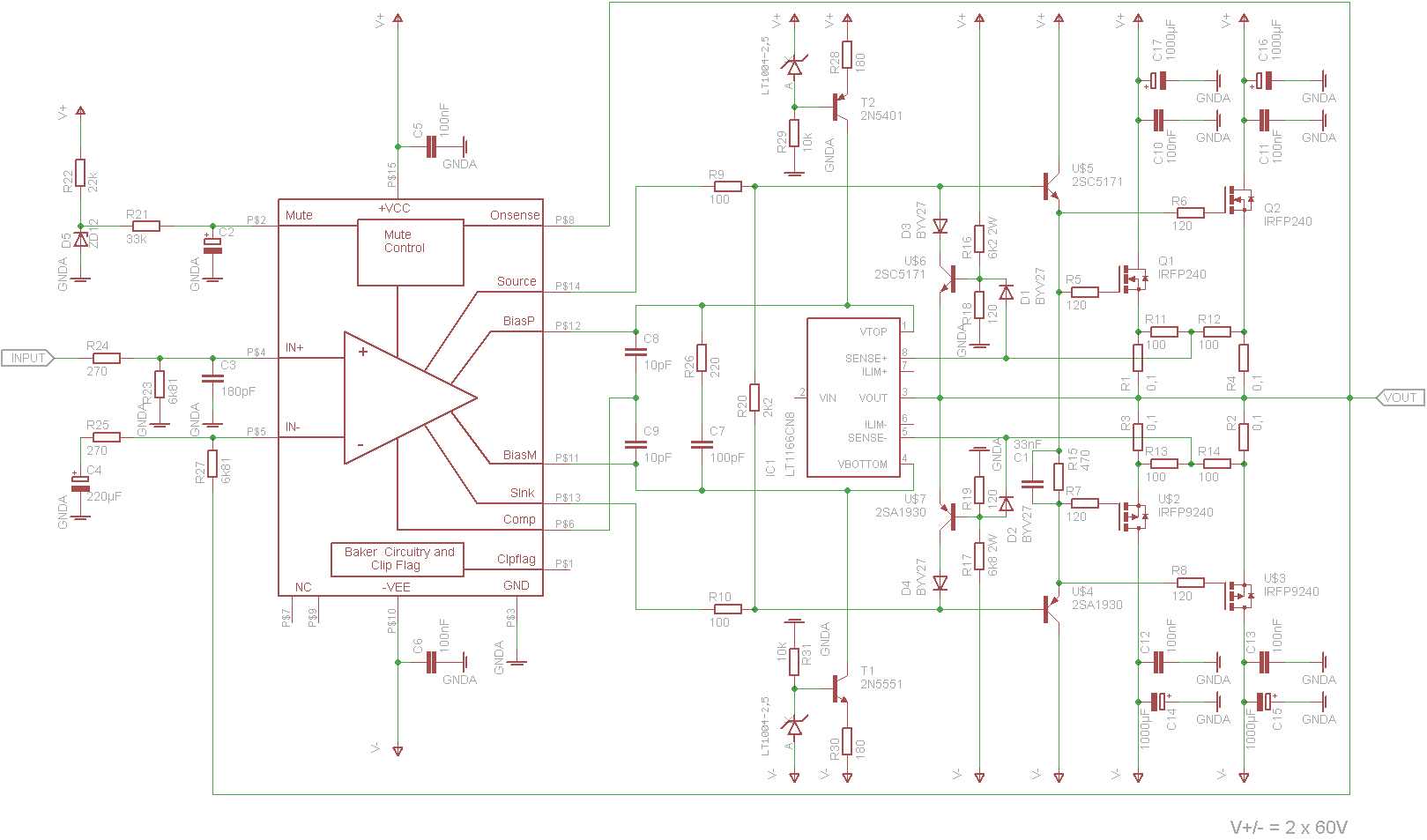

Mein Vorschlag wäre so wie ich den Originalschaltplan von Bob in
mühevoller nächtelanger Kleinarbeit geändert habe. ;-)
Ob und wie das funktioniert wäre zu erproben. Die beiden Stromquellen
kann man nach belieben wie in den App.-Schaltungen im DB zum LT1166
mehrfach aufgezeigt aufbauen. Als Ref.-Element würde ich ggf. statt der
LT1004-2.5 oder LT1009-2.5 evtl. sogar eine LED in beliebiger Farbe
einfallen (Widerstände entsprechend anpassen, damit die 10mA erreicht
werden). Sie sind als Z-Dioden-Ersatz gar nicht mal soooo schlecht.
Evtl. sogar noch mal mit einem JFET als Konstantstromquelle versorgt, um
die Vfd noch konstanter zu gestalten.
So nach ein paar Tagen Ruhe melde ich mich wieder zu Wort!
Raimund Rabe hatte Recht, man braucht auch am Pin 4 eine
Konstantstromquelle! Dann läuft die Kiste einwandfrei!! Dann auch
übrigens sehr stabil.
Ich werde nachher noch einen Schaltplan erstellen wie ich es nun
letztendlich zum laufen gebracht hab. Nach ein paar Tests mit div.

So - nun hab ich die Schaltung überarbeitet und mir mit meinem
Halbwissen eine Strombegrenzung überlegt. Da mir die Möglichkeiten einer
Simulation der kompletten Schaltung fehlt möchte ich euch bitten das mal
anzuschauen und zu prüfen ob das so funktionoieren könnte bevor ich es
aufbaue. Ein Testaufbau auf Lochraster ist relativ aufwendig und so
möchte ich erstmal die theoretische Sicherheit haben dass es auch
funktionieren könnte bevor ich alles zusammenlöte und mir die Schaltung
abraucht.
Schaltplan ist im png Format und als Eagle Datei beigefügt. Ich hoffe
die Auflsöung ist groß genug um alles zu erkennen.
Hier noch die Beschreibung der Schaltung:
Der LT1166 dient lediglich zur Überwachung des Ruhestromes, Pin 6 und 7
sind nicht angeschlossen da eine Limitierung des Stromes sowieso nicht
möglich ist. Dazu müsste der LT1166 auch die Mosfets ansteuern.
T1 und T2 bilden zusammen mit den LT1104-2,5 eine Konstantstromquelle
für ca. 15mA. Einmal jeweils für VTOP und VBOTTOM.
Das Transistorpärchen U$4 und U$5 (2SC5171 und 2SA1930) sind für die
Ansteuerung der IRFP's zuständig. Bei zwei Pärchen könnte man zwar auf
eine Stromverstärkung verzichten, es wäre mir aber trotzdem wichtig dass
der LME49830 "entlastet" wird und im Fehlerfalle sind die beiden
Transistoren auch schneller getauscht als der LME. Zwischen den beiden
Transistoren liegt noch ein 470 Ohm Widerstand und ein 33nF Kondensator.
Die Werte hab ich einfach aus anderen Schaltungen übernommen, ich weiß
nicht wie ich die berechnen soll/kann.
Das Transistorprächen U$6 und U$7 (ebenfalls 2SC5171 und 2SA1930) sind
für die Strombegrenzung zuständig. R16 und R18 bilden eine Vorspannung
von etwa 1V an der Basis der Transistoren sodass diese bereits im leicht
leitenden Zustand sind und die Strombegrenzung schneller eingreifen
kann. D1 verhindert dass diese Vorspannung von 1V die Sense Spannung am
LT1166 beeinflusst und somit den Ruhestrom verändern würde. (liege ich
da richtig?!) Das selbe Spiel passiert natürlich auch für die negative
Seite.
Der Rest sollte klar sein bzw. die Beschaltung des LME49830 ist Standard
und wurde aus dem Datenblatt übernommen bzw. auch schon getestet.
Ich bin kein Profi was Analoge Endstufen angeht so bitte habt Nachsicht!
Ich bin um Tipps und Tricks wirklich dankbar und hab das was ich hier
gezeichnet habe überlegt und auch soweit es mir möglich war berechnet.
Es ist für mich trotzdem ein Hobby und ich mache das nicht
hauptberuflich somit habe ich auch Elektronik nicht studiert und bring
mir nach- und nach alles selbst bei. Vielen Dank!
Der Fehlerteufel hat sich eingeschlichen!!
Die Konstantstromquelle hatte den Vout als Spannungsquelle, das ist
natürlich unsinn. Hier die korrigierte Version!
Betriebsspannung liegt übrigens bei 2 x 60V.
von ArnoR (Gast)
> Zwischen den beiden
Der Widerstand legt den Arbeitspunktstrom von U$4 und U$5 fest. Der
Strom ist etwa (UgsQ1+UgsU$2)/470R. Der Kondensator macht einen
Wechselspannungskurzschluss, um beide Seiten mit den Strömen von U$4/5
schnell ansteuern zu können.
Ok also ich hab die Schaltung aufgebaut und so wie sie oben gezeichnet
wurde funktioniert es nicht.
Problem 1:
R9 und R10 müssen schon mal weg, an denen fallen 5,6V ab, somit fließen
die vollen verfügbaren 56mA des LME's.
Problem 2:
Die Strombegrenzung um U$6/7 funktioniert überhaupt nicht, im Gegenteil
R18/19 fangen sogar ziemlich schnell Feuer! Im eingelöteten Zustand
haben R16/17 nur etwa 200Ohm!!
Zu Problem 1:
R9 und R10 bräuchte man glaube ich nur wenn man statt U$4 und U$5
Mosfets zur Ansteuerung der Fets verwenden würde. Btw… wäre das nicht
allgemein sinnvoller weil man die 0,7V nicht "verliert" und der LME ja
für die Ansteuerung von Fets konzipiert wurde?
Auf jeden Fall funktioniert es mit Transistoren wenn man R9/10
überbrückt.
Zu Problem 2:
Hier weiß ich aktuell nicht wirklich weiter. Die Werte der
Strombegrenzung hab ich durch Berechnung und Simulation in LTSpice
erarbeitet. Laut meiner Berechnung müsste an der Basis von U$6/7 ca. 1V
anliegen (I = U/R -> 60V/6320 = 9,5mA -> UR16 = 6,2k * 9,5mA = 58,9V,
somit fallen 1,1V an R18 ab)
Aber wieso rauchen R18/19 ab??
Funktioniert das was ich vor habe mit den Dioden D1 und D2 überhaupt?
von ArnoR (Gast)
Weil sie über R11/12 bzw. R13/14 und D1/D2 in der jeweiligen Halbwelle
an den Ausgang geschaltet werden.
Dann kannst du auf U$4/5 doch auch verzichten.
> Im eingelöteten Zustand haben R16/17 nur etwa 200Ohm!!
Richtig erkannt. Der SOA-Schutz (mit U$6/U$7 sowie D1/D2) ist alles
andere als korrekt!
> Problem 1:
Dann ist schon vmtl. was defekt. Wenn wir von den 4V BIAS-Spannung zw.
den Basen von U$4/U$5 ausgehen, fließt (statisch) eine 'Ruhestrom' durch
diese beiden Transistoren von ca. (4V-2*0,7V)/470 Ohm = 5,5mA. Der
notwendige Basisstrom ist um den Faktor 'Beta' niedriger und ist vmtl.
mindestens um den Faktor 100 kleiner! Damit ist der Steuerstrom, der
durch die Pins Source/Sink (Pins 13 & 14) des LME... fließt, so klein,
dass der Spannungsabfall an den 100 Ohm Widerständen absolut nicht ins
Gewicht fällt. Egal ob jetzt MOSFETs oder Bipolartransistoren zum
Einsatz kommen.
> Problem 2:
Siehe oben (weil vmtl. schon was defekt ist).
> Zu Problem 1:
Probieren geht über studieren ... :lol:
> überbrückt.
> Zu Problem 2:
Aber nicht wenn R18/R19 nach GND gehen und die Endstufe mal 'vernünftig'
ausgesteuert wird. Dann liegt am Knotenpunkt zw. R11/R12 bzw. R13/R14 ja
via D1/D2 und R18/R19 annähernd die halbe Rail-Spannung an:
Q1/Q2 sind z.B. voll durchgesteuert (VOUT annähernd pos. Rail-Spannung)
dann kommt R11/R12 in Reihe mit D1 und R18 nach GND. Eigentlich müssten
R11 und R12 auch mächtig warm werden! Tendenziell wird aber, wie schon
richtig erkannt/gesehen, R18/R19 natürlich zuerst Rauchzeichen von sich
geben - das ist schon richtig.
Siehe vorherige Erläuterung!
Nicht wirklich! Eine dringende Verbesserung laut dem AES-Convention
Paper ist hier angeraten.

Es soll eigentlich ein Single Slope Limiter wie in Fig. 4 sein, D1/2
sollen lediglich dazu dienen mit der Spannung an den Basen von U$6/7
nicht die Sensespannung zu beeinflussen. Ich dachte mir das der LT1166
sonst einen falschen Ruhestrom einstellt wenn D1/2 fehlen.
Ja stimmt - so hab ich das noch nicht gesehen!

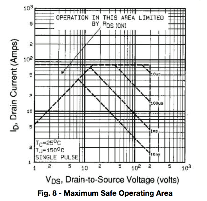

Mich verwundert auch die Grafik darüber (Fig. 8), dort ist auf der X
Achse VCE dargestellt und VLIM ist höher als VRAIL?! Wie kann das sein?
VRAIL ist in einer solchen Schaltung doch immer die Höchste?

Vlim ist die max. zul. CE- bis DS-Spannung der Endstufentransistoren
(was 200V beim IRFP240 sind) und die sind (und sollten auch definitiv)
oberhalb der doppelten Rail-Spannung liegen. Ist z.B. der obere
Transistor voll sperrend und der untere voll leitend, so 'sieht' der
obere Transistor ja die volle Spannung zw. Vrail+ und Vrail- (was bei
±60V-Rail-Spannung immerhin 120V ergibt).
Damit kommen wir nun zu folgenden Werten (Limits aus DB zum IRFP240,
z.B. Idmax bei Tc=100°C sind 12A und Vds=200V):
Ids = (-12A / 200V) • 120V + 12A = 4,8A           (7)
Mit Vds=Vrail und Ids=Ibrk kommen wir zu folgendem:
Ilim1 = 4,8A • 200V / (200V - 60V) = 6,86A        (8)
Ab hier geht's dann weiter wie beim 'Single Slope Limiter' mit der
Dimensionierung der Widerstände R1, R2 (= 120 Ohm gewählt) und R3.
R1 = R2 • (Ilim1 • Re - Vbe) / Vbe
R1 = 120 Ohm • (6,86A • 0,1 Ohm - 0,7V) / 0,7V = neg. Widerstand!?!

Ich hab am Wocheende nochmal einen Versuchsaufbau gestartet und alles
schön sauber auf Lochraster aufgebaut. Mir ist dann zwar durch ein
Missgeschick beim Messen der LME um die Ohren geflogen aber den konnte
ich wieder ersetzen und die Schaltung lief dann wieder.

Ach ja - wenn Du sagst das immer ein MOSFET-Pärchen 'wegläuft', würde
mich interessieren wie Du Sie montiert hast?! Dir ist hoffentlich schon
klar, dass sie alle auf das gleiche Kühlblech montiert sein sollten,
damit alle auch in etwa die gleiche Temperatur haben. Bei Probeaufbauten
lässt man doch hin und wieder gerne die großen Kühlkörper weg und
wundert sich, dass die Schaltung nicht das macht was sie soll. ;-)
