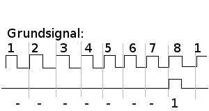

Wollte Fragen, ob zufällig jemand einen IC kennt, für einen getakteten 2
Flankendetektor. Sprich, was ich haben möchte, bei steigender Flanke des
Taktsignals soll er prüfen, ob eine Änderung des Signals gegeben hat. Er
soll allerdings keine Impulse am Ausgang abgeben sondern einfach ein
positives Signal in der Länge des Signaltaktes. Sprich, der Signaltakt
soll nur anzeigen, wie lang das Signal am Ausgang anliegen soll. Quasi
ein Monoflop was so lange einen High-Impuls hält, bis der Takt wieder
von high nach Low wechselt. Ich brauche das für einen Taktzähler. Ein
einfaches Shiftrregister geht nicht. Weil ein Shiftregister, bzw. Zähler
mindestens 1 Takt braucht um sich zurückzu setzen. sprich takt 1 - 8,
bei acht soll das Signal kommen.
Problem:
Takt 1  Zählerstand = 1
Takt 8  Zählerstand = 8
Takt 9  Zählerstand = 0
Takt 17 Zählerstand = 8
damit kann ich es nicht so ohne weitere realisieren.

Kein IC! Ich möchte halt eine Signaländerung feststellen. Eine
Signaländerung tritt auf bei positiver Flanke, und negativer Flanke. Da
Schaltung ist Synchron! Deswegen gibt es einen Takt, und ich brauche
eine Schaltung die jeden 8. Takt einen 1 Takt langen Impuls ausgibt. Wie
in der Zeichnung zu sehen.

Noch was, das Bild stellt eher das Problem dar... das was ich eben nicht
will... erst im neunten Takt sagt er mir das ich jetzt 8 Takte rum hab.
aber ich möchte das er mir im 8. Takt sagt hey, jetzt sind 8. Takte rum.
Grund dafür ist, das ich mit nem schieberegister seriell empfangen
möchte... dafür muss ich feststellen, wann ein Byte angekommen ist. Eben
nach 8 Takte. Aber hier bekomme ich es ein Takt zu spät angezeigt.
von Der Rächer der Transistormorde (Gast)
> nach 8 Takte.
Das Teil nennt sich Binärzähler nimmst halt den Q3 Ausgang

von Ralph B. (rberres)
Nimm einen 4Bit Komperator ala 74ls85, sofern due die Zustände 1-8 binär
vorliegen hast. Ansonsten Binärzähler, wobei du allerdings bei deinen
Datenstrom nicht weist wo der Anfang ist.
Ralph Berres
Dann schalte eben einen 3Bit Binärzähler ( 74ls93 ) und einen
Bitvergleicher (7485) zusammen. Der Vergleicher hat 3 Ausgänge
Eingang A<B EingangA=B und EingangA>B Der Ausgang  EingangA=B ist dein
Freund.
Ralph Berres
Schaue dir doch die Datenblätter der beiden ICs mal an
7493 ist ein 3bit und ein 1bit Zähler in einen Gehäuse
Da nimmst du den 3bit zähler. Der zählt immer durch von 0-7
Die Ausgänge des Zählers gibst du auf einen BitVergleicher 7485 Eingang
A
Den Eingang B verdrahtest du auf Bit 7 also die ersten 3 Eingänge auf
log1
Dann gibt er mit dem 7 schritt immer eine 1 am, Ausgang A=B aus.
Wenn du bis 8 zählen willst, ( Vorsicht die 0 must du mitzählen )
Dann must du den 7493 als 4bit Zähler verschalten und am Eingang B des
Vergleichers eine 0001 anlegen, weil es jtzt in Wirklichkeit 9 Schritte
sind.
Wenn dir das jetzt immer noch nicht klar ist , empfehle ich dir dringend
das TTL Kochbuch von Texas Instruments, wo du die Grundlagen der
Digitaltechnik nachlesen kannst.
Ralph Berres
Sebi2020 schrieb:
> Aber der soll immer 8 Takte zählen
Na dann lässt du den Zähler halt frei durchlaufen und benutzt das
Bitmuster am Ausgang
Bitmuster und Zahl
000 0
001 1
111 7*
* das ist dann der achte Takt ergo ein dreifach UND das exact den achten
takt lang ansteht.
Der Rächer der Transistormorde schrieb:
> Bitmuster und Zahl
> 000 0
> 001 1
> 111 7*
vielleicht noch zur Erklärung:
Bitmuster des Zählers und Wert
000 0
001 1
111 7  -> Überlauf nach 0
000 8
001 9
110 14
111 15 -> der nächste Überlauf die Spanne ist immer 8 akte lang
000
001
010
011
Sebi2020 schrieb:
> und sich dann statt auf
> 0 zu reseten auf 1 resettet, dann hilft mir das weiter
Dann nimmst du halt nen programmierbaren  und stellst den auf -1 (bzw
binär 111 bei 3bit oder 1111 bei 4 bit Zählern der Rest ist identisch)
Sebi2020 schrieb:
> Korrigiere, keinen uC aus Geschwindigkeitsgründen.
Zahlen? Daten? Fakten?
Vielleicht solltest du mal zum eigentlichen Problem noch ein paar
Worte verlieren, und nicht nur zu deiner halb fertig gedachten Lösung...
Falk nennt das dann immer Netiquette
Hört sich nach SPI oder sowas an...
Wie auch immer: ich würde das einfach in ein CPLD packen. Inklusive
Schieberegister.
Sebi2020 schrieb:
> Ja frage ist, wie bewirke ich, dass das ergebnis vom und aus dem 7. Takt
> im 8. Takt ein Takt lang ansteht
Du legst die unteren 3 bit vom Zähler auf ein dreifach und Gatter und
voila, der Ausgang vom Gatter bleibt so lange auf 1 bis der nächste Takt
kommt (der neunte).

bekomme ich erst im 9. Takt gesagt, hey, jetzt sind wir im 8. Das mit
dem Überlauf gefällt mir schon, nur hab ich keinen Plan, wie ich diese
Überlauferkennung mache. Sprich, beim Wechsel von 111 auf 0 , sobald
wieder 0 im zähler steht eine 1 als überlauf bit auszugeben. Hätte da
jemand ein Schaltungsbeispiel. Das würde mir sehr weiter helfen!

von Sebi2020 (Gast)
> Sebi2020 schrieb:
>> Das Und-Gatter ist eben dan im 7. Takt = 1 :
> Dann nimmst du halt die null (Über ein NAND) Jacke wie Hose.
> So wie ich das verstanden habe willst du jeden achten Takt mit high
> speed zählen (jedenfalls jenseits von dem was ein Controller schafft).
> Wenndie erste nukk ein Problem ist unterdrückst du sie halt (oder
> spannst den Zähler vor etc. pp.)
Mh, vorspannen, sprich, ihn von anfang an auf 111 setzen eventuell über
rs-flipflops?

von oldmax (Gast)
Hi
Ich weiß nicht, ob du schon bei "0" einen Ausgangsimpuls geben kannst
aber wenn, dann ist doch der 74LS93 oder dergleichen genau das richtige.
Wenn du den 74..93 nimmst, dann gibt es da einen dreistufigen
Binärzähler. Wenn du diese drei Ausgänge auf ein Nand schaltest, dann
ergibt sich genau das was du willst.
Zählfolge 0       Wert  0  Ausgang 1
          1             1          0
          2             2          0
          3             3          0
          4             4          0
          5             5          0
          6             6          0
          7             7          0
          8             0          1
          9             1          0       usw.
Damit hättest du deinen 8 zu 1 Teiler mit genau dem gewünschten
Impulsverhalten. Allerdings, wie eben schon gesagt, er fängt mit einem
Impuls an. Im Anhang hab ich's mal Skizziert.
Gruß oldmax

von Sebi2020 (Gast)
Peter Dannegger schrieb:
> Sebi2020 schrieb:
>> ich brauche
> Du brauchst zuerst mal einen Synchronisationsmechanismus.
> D.h. woran erkennst Du, welcher der 1. und welcher der 8. Takt ist?
> Ein SPI macht das z.B. mit der low-Flanke vom /SS (Slave Select).
> Peter
Naja meine Idee wäre gewesen sowas wie einen Edge-Trigger zu verwenden,
der feststellt, wenn der Zähler von 111 auf 000 wechselt... Problem
dabei ist nur, das ich ja den Impuls so gut wie unabhängig von der
Frequenz (so gut wie!) ein Takt andauern lassen will...

von Sebi2020 (Gast)
oldmax schrieb:
> Hi
> Gruß oldmax
Sprich, auf Impuls fängt er im Takt an zu zählen?

von Sebi2020 (Gast)
> Und wie wird denn dieser Zähler synchronisiert?
> Peter
Momentan noch garnicht, falls du damit meinst, das ich ihn resette bevor
ich ihn zählen lasse. Also die Kommunikation soll so ablaufen, das ich
ein Startimpuls vom Sender an den Empfänger sende bevor ich anfange zu
senden. Der Sender liefert das Taktsignal. Also synchrone Übertragung.

von Sebi2020 (Gast)
> WOZU?
> Lass den Zähler doch bei 0 anfangen und wenn der Zähler 7 erreicht hat,
> dann wird er resettet und fängt wieder bei 0 an.
> Ich versteh ehrlich nicht, wo da jetzt das Problem ist. Eine Schaltung
> zu bauen, die 8 Pulse abzählen kann ist doch keine Raktentechnik. Und
> wenn das Resetten selbst einen Puls braucht, dann aktiviert man eben den
> Reset bereits einen Puls früher.
Wenn ich den Reset nen Puls früher aktiviere zählt der statt bis nach 7
nur noch bis nach 6! oder bei einem 4 bit counter, stat bis 15 nur nach
14... wäre nicht sehr vorteilhaft. aktivierst du den reset bei, man
muss den aktuellen zählerstand ja auch erst mal ablesen!... aber wie
gesagt, ich hatte vorher einen Asynchronzähler, der läuft nun ma net im
Takt sondern 1 verschoben dazu. hab ich ja jetzt geregelt bekommen.
Damits noch mal klar ist
Synchron:
1. Takt 0
2. Takt 1
usw.
Asynchron
1. Takt 1
2. Takt 2
usw...

von oldmax (Gast)
Hi
Sorry, sollte ein NOR sein.... Geht aber auch mit Und. Ich bin scheinbar
noch nicht richtig wach gewesen....
@ Sebi2020
Dein Fehler ist, das du immer bei "1" anfängst zu zählen. Wir sind halt
so ...
1,2,3,4,5,6,7,8,1,2,3,4,5,6,78,1 etc.
Die elektronischen Zähler kennen aber auch eine "0" und daher
0,1,2,3,4,5,6,7,0,1,2,3,4,5,6,7,0 etc. So ist die binäre Folge:
000,001,010,100,101,110,111,000,001,010,100,101,110,111,000,001 etc.
nun kannst du mit einem UND die "111" auswerten Ergebnis 1 alle acht
Takte
oder ein Nor auf "000" dann ist eine "0" alle acht Takte oder oder
oder... So wie deine Aufgabenstellung aussieht, ist es doch das, was du
willst. Zumindest entnehme ich es deiner Skizze mit den Signalpegeln.
Gruß oldmax

von Vorüberziehender Gast (Gast)
Sebi2020 schrieb:
>> Ich möchte Dir höflich und ebenso dringend empfehlen Deine Erklärung
>> durch eine Skizze des Signalverlaufes zu ergänzen.
Als unbeteiligter Beobachter würde ich vorschlagen, die Pulse nicht von
1 bis 8, sondern von 0 bis 7 durchzunummerieren. Dann kann man fürs
Gating einfach einen 3-Bit Binärzähler mit Takt auf der steigenden
Flanke verwenden und das Gate über eine Und-Verknüpfung der 3 Ausgänge
freigeben.

von Sebi2020 (Gast)
Vorüberziehender Gast schrieb:
> freigeben.
Ja so hab ichs jetzt auch letztendlich gelöst..., aber trotztdem danke!

Ich hab jetzt nicht alles gelesen, aber das Impulsdiagramm scheint mir
ein Fall für den 74HC40103 zu sein. Der ist als Teiler durch 3...256
einstellbar und hat einen TC-Ausgang (terminal count) der genau einen
Takt lang low ist, und auf den PresetEnable-Eingang rückgeführt werden
muss.
http://www.nxp.com/products/logic/counters_frequency_dividers/binary_counters/series/74HC40103.html
