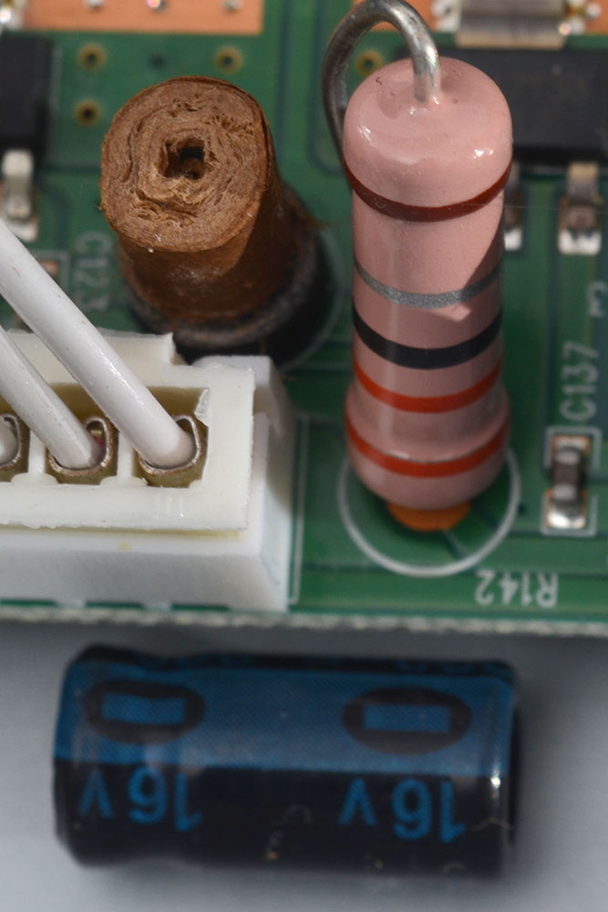

Hallo, ich wollte einen alten Receiver verkaufen. Da in diesem schon länger was geklappert hat, habe ich ihn jetzt mal aufgeschraubt. Offensichtlich ist die Abdeckung einer der Elkos abgefallen (oder wie auch immer abhanden gekommen). Der Receiver funktioniert aber noch einwandfrei. Leider habe ich keinen passenden Ersatz da (es handelt sich um einen 220uF mit 16V Spannungsfestigkeit), sonst hätte ich ihn eben selbst getauscht. Jetzt meine Frage: Mich selber hat das ganze nie gestört, habe den Receiver monatelang problemlos in Betrieb gehabt. Dennoch würde es mich interessieren, ob dieser defekte Elko eine Gefahrenquelle birgt bzw. für einen baldigen Defekt des Gerätes sorgen könnte (gut, ich weiß, dazu bräuchte man genauere Infos über die Beschaltung). Meines rudimentären Wissens über den Aufbau von Elkos würde ich diesen ja als nicht mehr funktionstüchtig einstufen. Im Anhang ist ein Bild von genanntem Kondensator. Vielen Dank! Andi

Auch wenn das Gerät noch läuft: Elko wechseln!
Gefährlich ist das nur insoweit, als daß es der Käufer später vielleicht bemängelt. Der Kondensator ist defekt, richtig erkannt. Auch wenn der Receiver scheinbar problemlos funktioniert, kann dieser Defekt negative Auswirkungen haben, z.B. in Bezug auf Störabstrahlung (EMV). Ich würde ihn ersetzen, ist doch kein großer Aufwand und kostet nur ein paar Cent. Als Ersatz am besten einen Low-ESR-Typ nehmen.

bevor man den Elko so drinn läßt, lieber einen anderen mit 16V einbauen. Gößere Kapazität ist meistens kein allzugroßes Problem. Ein Elko ohne Deckel ist definitiv defekt. Spannungsfest sollte der neue Eölko auf jeden Fall bis 16V.

Elko tauschen, auf Polung achten! In ungünstigen Fällen fliegt evtl. ein Batzen Silberpapier herum und verursacht weitere Schäden durch Kurzschlüsse..
Andreas Finkler schrieb: > ich wollte einen alten Receiver verkaufen. Wenn Du ihn unrepariert verkaufst, solltest Du so ehrlich sein und ihn als "teildefekt" verkaufen. Ich hasse diese ebay Angebote bei denen der Verkäufer Defekte verschweigt und sich auf seine Ahungslosigkeit beruft. > Offensichtlich ist die Abdeckung einer der Elkos abgefallen (oder wie > auch immer abhanden gekommen). Der Receiver funktioniert aber noch > einwandfrei. Die Entwickler des Receivers haben da sicher nicht nur aus Spaß 220µF reingepackt. Wenn der Elko unnötig wäre, hätte man ihn sicher wegrationalisiert. Daß der Receiver trotzdem läuft ist nur ein glücklicher Zufall. Ob es jetzt unbedingt ein Low-ESR-Typ sein muß, wage ich zu bezweifeln, wenn der Receiver sogar komplett ohne läuft. Aber irgendwas halbwegs passendes solltest Du da schon reinlöten. > Jetzt meine Frage: Mich selber hat das ganze nie gestört, habe den > Receiver monatelang problemlos in Betrieb gehabt. Kommt mir in etwa so vor: Ich verkaufe mein altes Auto. Handbremse geht schon länger nicht mehr, hat mich aber nie gestört. Servus Michael

Die abbe Kappe dürfte aber nur die Spitze des Eisbergs sein. Wenn das Gerät schon soooo alt ist, gibt es womöglich noch andere solcher Baustellen. Elkowechseln wird ja allegemein nach 20-30 Jahren empfohlen. Wenn du also sorgfältig bist, solltest du nachsehen, ob da noch mehr "oben ohne" oder kurz davor sind.

Solche Elkos sind mit einem Elektrolyt, einer ziemlich wilden Mischung von Wasser, Salzen und Anderem getränkt. Diese Brühe "kriecht" und verschmutzt die Leiterplatte mit der Zeit mit einem leitenden Belag, der zusätzlich die Leiterbahnen zerfrisst. Erst mal genau die Leiterplatte auf Verschmutzung prüfen, notfalls reinigen. Dann den defekten Elko austauschen. Wenn der Platz reicht, einen 105-Grad Elko einsetzen, der ist zwar etwas teurer, dafür aber besser abgedichtet und mit größerer Zuverlässigkeit. Noch besser wäre sogar, einen 25V-Typ einzusetzen, auch die größere Reserve in Richtung Höchstspannung wirkt sich positiv aus.

Hallo, also erstmal zum klarstellen: Auf den Defekt hätte ich selbstverständlich hingewiesen. Ich will ja auch nicht, dass sich am Ende jemand damit rumärgert. Wenn mir das egal wäre, hätte ich sicherlich nicht hier um Rat gesucht! ;) Der Receiver ist erst wenige Jahre alt, war aber nicht sonderlich teuer. Ich werde dann wohl mit dem Verkauf noch warten, bis ich das nächste Mal Bauteile bestelle und dann den passenden Typ mitkaufen. Der Tipp mit Platine reinigen ist sicherlich auch sehr gut. Vielen Dank für eure Antworten! LG Andi

Das mit dem Reinigen geht schon. Die Pampe auf den Leiterplatten ist durchaus sichtbar. Sie ist wasserlöslich und kann mit einem feuchten Lappen, um einen Schraubendreher gewickelt, weggewischt werden. Abreiben mit trockenem Lappen danach reicht eigentlich. Spray ist aus folgenden Gründen nicht empfehlbar: Er wird unkontrolliert überall hin versprüht, auch dorthin wo man ihn garnicht braucht. Dazu enthält er Lösemittel, Öle oder andere Substanzen, die sich auf Isolierstoffe, Lacke usw. in einer Art auswirken, die man garnicht unter Kontrolle hat. Wenn man die Platine relativ frei bekommt, ist meiner Meinung nach Abpinseln mit Spiritus und gleich trockentupfen mit einem Baumwolllappen, der nicht zu sehr fusselt, die richtige Technik. Natürlich erst wieder einschalten, wenn die Platine wirklich getrocknet ist. Wenn man hat, kann man anschließend mit Plastik-Lack (Kontakt70??) die Platine versiegeln.

Die Elektrolytpampe vom Elko muss auf jeden Fall runter von der Platine, sonst beginnt jene in den Bereichen, die nicht mit Lötstoplack geschützt sind, zu oxidieren!

So ein "Deckel" fällt nicht einfach ab. Das Ding ist schlicht explodiert und der Rest wirkungslos. Einen neuen reinlöten und fertig!
Michael_ schrieb: > So ein "Deckel" fällt nicht einfach ab. Das Ding ist schlicht explodiert > und der Rest wirkungslos. Bitte ankreuzen: [ ] Ich habe noch nie einen "explodierten" Elko gesehen Für mich sieht der Wickel auf jeden Fall tadellos aus... Ich habe da mal ein paar Fotos: Beitrag "Re: Elkos kühlen?" Beitrag "Re: Elkos kühlen?" > Einen neuen reinlöten und fertig! Das dürfte zweifelsohne die korrekt Lösung sein. Und es reicht aus, den selben einzubauen. Es brint nichts, hier einen 105° Elko mit 25V einzulöten, wenn die restlichen Bauteile im Gerät nicht auch so gut sind.
