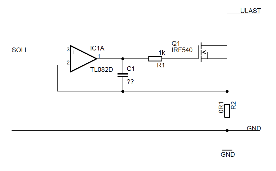

ich beschäftige mich gerade mit dem Aufbau einer Stromsenke, dazu ein
paar Frage. In den Schaltungen die ich bisher gefunden habe ist
teilweise ein Kondensatot (in der angefügten Beispielschaltung C1)
verbaut.
Wozu dient dieser Kondensator?
Wie wird der Kondensator dimensioniert?
Ist der C erforderlich?
Danke
Gruß Stefan

Anja schrieb:
> so daß der Stromregler nicht schwingt.
Kann man das irgendwie berechnen?
Gibt es Erfahrungswerte?
In den Schaltungen die ich gefunden habe gibt es hier werte zwischen
100pF und 22nF, es sollte ja nicht sinn der Sache sein die alle
auszuprobieren...

Ja danke hab auch vorhin gemerkt das der fehlt ;)
Da sollten in meiner Schaltung 10k rein.
Der IRF540 hat ca 2nF Gatekapazität.
Hmm die Ausregelzeit ist ne gute Frage ich denke 10ms auf Sollwert ist
realistisch.

>ich schätze mal, dass die Zeitkonstante aus R3 * C1 >= R1 *
>Gatekapazität sein muss - zur Sicherheit Faktor 2 - 5 wählen.
Nein. Es geht um die Frequenzgangkompensation. Da spielt der OPV sowie
R1 und die Gatekapazität eine Rolle. Kann man so einfach nicht in eine
Formel bringen.
http://www.mikrocontroller.net/articles/Konstantstromquelle#Konstantstromquelle_mit_Operationsverst.C3.A4rker_und_Transistor
