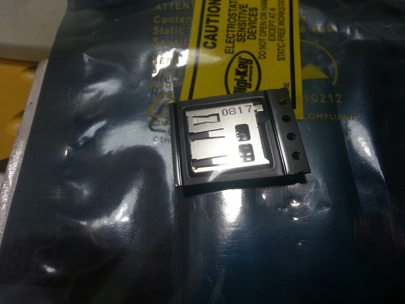

Gast #2975625
Ich will eine Platine herstellen, auf der ein Teil mit bedrahteten
Bauteilen ein 5 Volt 7805 Spannungsregler und ein LM1117 T3,3
Spannungsregler sitzt.
Auf der anderen Seite soll ein TXB0104DR Levelshifter sitzen und ein
microSD Card Sockel wie auf dem Foto. (Den da werde ich nicht auspacken,
der ausgepackte liegt bei mir zuhause und da bin ich im Moment noch das
Package am bauen. Der hier ist meinem Kumpel, an dessen PC ich gerade
sitze.)
Aus welchem Grund auch immer habe ich die Bibliothek mit dem SOIC 14
package und die zugehörigen Bibliotheken auf meinem Werkstattlaptop mit
UBUNTU 10.04 LTS falsch installiert.
Ich benutze eine NonProfitLicense von EAGLE 5.0.0 für Linux.
Dafür wollte ich nun das SOIC 14 Package selber neu entwerfen und weil
ich ja das Handbuch dazu habe, auch die Innenschaltung zur Verwendung im
Schaltplanmodul gleich dazu.
Bei der Einstellung für die Abstände, in denen ich die Pads für das SOIC
14 Gehäuse im Package Editor legen kann (Also, dass die Pads so gelegt
werden, dass die gleichmäßig sind und auch mit Leiterbahnen auf den
Layern 1 und 16 verbunden werden.) hatte ich ein Problem.
Die Pads konnte ich zeichnen, die sahen gleichmäßig aus, aber ich konnte
auf keinem Layer eine Leiterbahn oder ein Airwire damit verbinden.
Die Leiterbahn endete immer davor, zwischen 2 Pads, oder konnte gar
nicht an das Pad "angeschlossen" werden, weil EAGLE das Pad nicht als
Anschluß gefunden hat.
Ich wollte also wissen und habe durch die Hinweise auf die Bibliotheken,
den grid Befehl und den Pad Generator von Tom K. (Danke für den Hinweis
und den Link.) auch die Antworten erhalten, wie ich mein Problem lösen
kann.
Ganz einfach.
Nun muß ich nur noch für den microSD Sockel ein Package bauen. Ich weiß
aber nun, wie ich mit dem grid Befehl die das Raster anpasse und werde
wohl im Handbuch von EAGLE 5.0.0 die restliche Beschreibung für die
Umrandung noch finden.

Gast #2975808
Wenn es ein Datenblatt. eine Maßzeichnung oder eine Eagle Lib zu diesem
micor SD Kartenhalter gäbe, dann hätte ich das Teil schon auf einer
Platine plaziert und würde hier keine Fragen stellen, warum der Board
Editor in Eagle keine Anschlüsse an ein gezeichnetes Bauteil macht.
Zu dem TXB0104 kannste mal die Suche hier im Forum benutzen. Da gibt es
ein Datenblatt zu dem Teil und sogar die Seite mit den Dimensions ist
mit im Datenblatt enthalten.

Ich habe das Package SOIC14 erzeugen können und testweise auf ein Board
setzen und anschließen können.
Ich erwähnte, dass ich nun noch mit dem SD Halter zu kämpfen hätte.
Ich wurde nach einem Datenblatt gefragt, obwohl ich schon im ersten Post
genau das Bauteil benannt habe, dass sogar unterstrichen dargestellt
wird und durch anklicken hier im Forum auf ein Datenblatt verlinkt wird.
Ich habe ein Foto von dem SD Kartenteil gemacht und ausführlichst
erwähnt, dass es KEIN Datenblatt, KEIN PDF und auch sonst nicht die Spur
einer Dokumentation zu dem Teil gibt. Außer man nimmt ein geeignetes
Meßinstrument in die Hand und ermittelt die Maße um die dann in EAGLE zu
übertragen. (Das mache ich gerade ...)
Dann wurde ich wieder nach einem Datenblatt gefragt zu einem Bauteil,
von dem ich genauestens beschrieben hatte, dass es keinerlei
Dokumentation dazu gibt, KEIN Datenblatt und KEIN PDF und dass man die
Maße zu dem Teil unter zuhilfenahme eines geeigneten Meßinstrumentes
selbst ermitteln muß.
