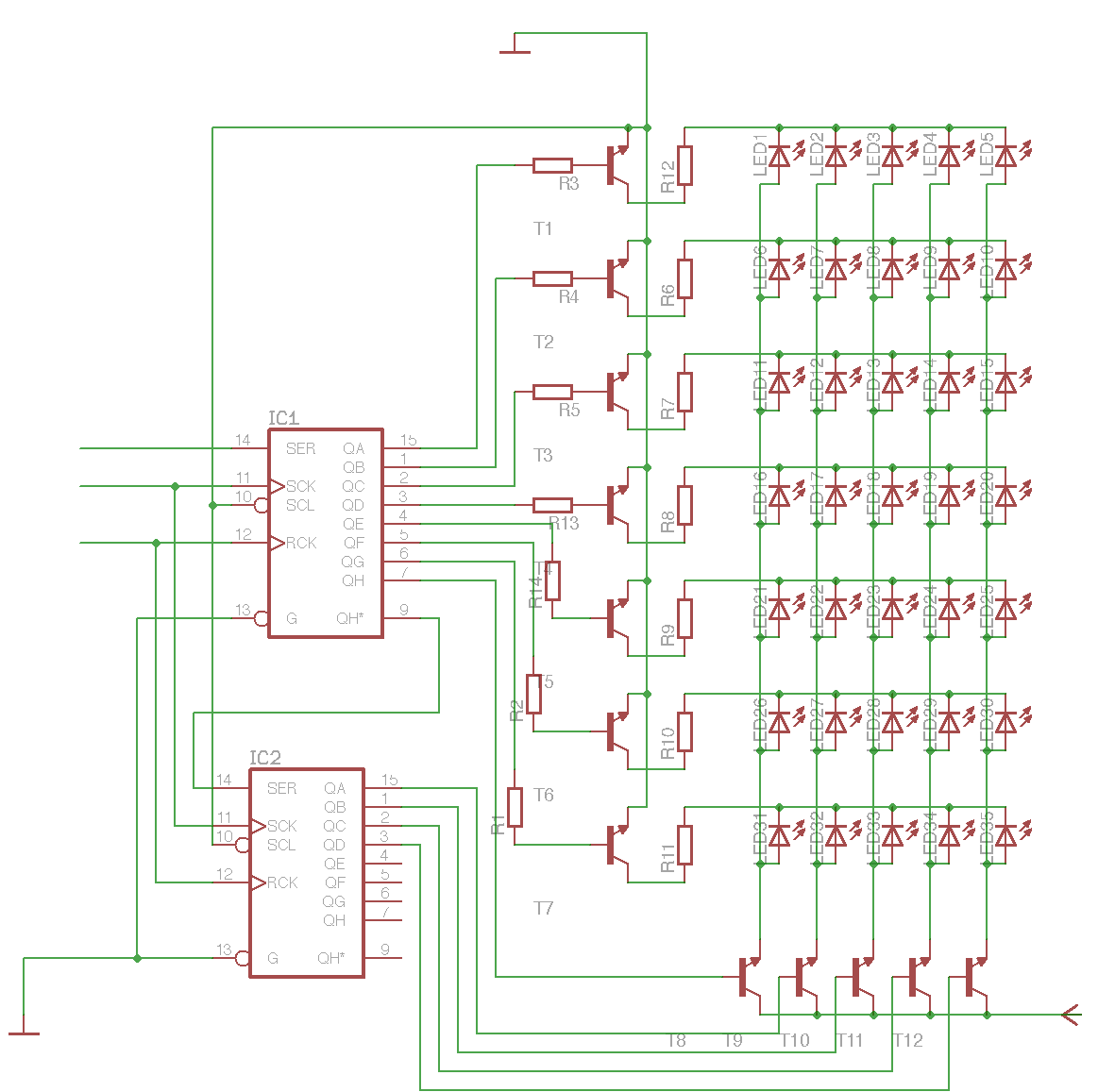

Ich habe mir eine Uhr mit einer Dot-Matrix-Anzeige (5x7 mit 1:5
Multiplexing) gebaut und ein Arduino-Programm dazu geschrieben. Die Uhr
funktioniert toll, ich habe allerdings die Dimensionierung der
Zeilenvorwiderstände offensichtlich falsch gemacht. Es fließt so viel
Strom, dass die LEDs von rot schon ins gelbe driften, messen kann ich
momentan leider nicht.
Im Grunde ist die Schaltung wie folgt, nur dass meine Matrix gemeinsame
Anoden in den Spalten besitzt, entsprechend habe ich die Transistoren
"umgedreht" und Masse und +5V vertauscht:
http://www.mikrocontroller.net/wikifiles/6/64/LED_Matrix_8x5.png
Nun zu meinen Fragen:
Warum handelt es sich beim Transistor ohne Vorwiderstand um eine
Kollektorschaltung? Ich dachte, der Kollektor müsse dafür auf
GND-Potential liegen, er ist allerdings direkt an +5V angeschlossen. Was
also macht die Kollektorschaltung aus?
Darf ich auf den Basiswiderstand verzichten, weil der Basisstrom durch
den LED-Vorwiderstand und LEDs ... fließt und damit begrenzt wird, oder
hat das andere Gründe?
Für mich am wenigsten ersichtlich (und das gehört vermutlich zu der
zuvor gestellten Frage): Warum ist bei der Kollektorschaltung die
Spannungsverstärkung <= 1?
Nun zum Dimensionierungsproblem:
Die LEDs haben einen Nennstrom von 10mA, ich möchte also je Zeile 50mA
fließen lassen und je Spalte 350mA. Alles läuft an 5V.
Über dem eingebauten Widerstand soll ja nun genau die Spannung abfallen,
die bei 50mA von den 5V übrig bleibt, wenn die Spannungsabfälle der
Halbleiterbauelemente abgezogen werden.
_________________________________
Daten aus den Datenblättern:
Vorwärtsspannung der LED bei 50mA: 2,55V
Transistor (BC337) Sättigungsspannung Uce=0,7V
Transistor (BC337) Ube=1,2V (kommt mir ja etwas viel vor)
Die Frage an dieser Stelle: Welche Spannungsabfälle sind hier relevant?
Ich hätte und habe hier sowohl bei der Kollektor-, als auch der
Emitterschaltung mit Uce gerechnet, was aber vermutlich falsch ist..?
Damit bleiben 1,05V am Widerstand bei 50mA, damit 21 Ohm.
Vielen Dank im Voraus!
Adrian

anbei ist der Schaltplan angehängt... aus versehen zwei mal..

von Falk B. (falk)
@  Adrian Figueroa (elagil)
Tja, da haben wir wohl einiges durcheinander gebraucht. An T1-T6 fehlt
der Basiswiderstand, an T7-T12 ist er überflüssig bis ungünstig.
>Dann ist der Strom doch noch höher! Die Dioden bekommen ja jetzt schon
>zu viel Strom.
Wahrscheinlich hast du noch andere Bugs drin.
von LED (Gast)
1. zwischen T1 und LED1 fehlt der Vorwiderstand
2. die Basiswiderstände von T8 bis T12 gehören an T1 bis T6
3. es leuchtet immer nur eine LED. Bei 10 mA ist der Vorwiderstand 250
Ohm und als nächster Normwert 270 Ohm

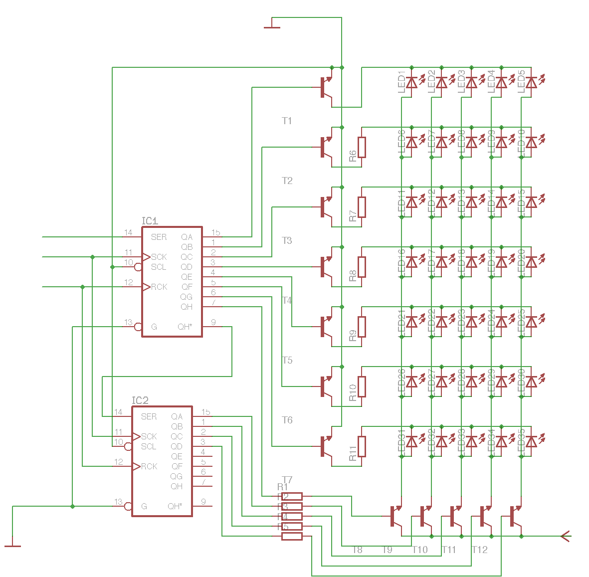

von A. F. (elagil)
Das stimmt..
Auch das stimmt, das war ein Versehen. Ich habe den Plan auf die
Schnelle gezeichnet, als danach gefragt wurde, tatsächlich sind die
Widerstände an den richtigen Stellen! Der richtige Plan ist wieder
angehängt, ich hoffe da ist nicht noch mehr falsch. Wie gesagt, die
Schaltung ist richtig aufgebaut, sonst wäre mein Schieberegister wohl
schon durchgebrannt.
Es leuchtet immer nur eine LED pro Zeile. Es können sogar alle LEDs in
einer Spalte leuchten! Weil eine LED aber nur 1/5 der Zeit an ist, muss
sie den fünffachen Strom bekommen..

(5V - 0,2V - 0,2V - 2,55V) / 0,05A = 2 * 82 Ohm parallel
von A. F. (elagil)
Woher kommen denn die 0,2V?..
von LED (Gast)
UCEsat: Kollektor/Emitter/Spannung bei voll durchgesteuertem Transistor.
von A. F. (elagil)
hm ich habe hier ein Datenblatt vom BC337:
http://www.fairchildsemi.com/ds/BC/BC337.pdf
Ucesat liegt bei 0,7 V, Ubean bei 1,2V.. lese ich das falsch?

bei Ic = 500 mA! In dem Datenblatt fehlen die schönen Kurven: Ic = f
(Uce sat). Bei 50 mA sind das ca. 0,1 bis 0,2 V.
von Falk B. (falk)
@  LED (Gast)
Mag sein, aber die 2. 0,2V sind definitiv falsch, es sind eher 0,7-1V
UBE.
Denn T8-T12 muss bis zu 350mA schalten.
von Adrian (Gast)
oh da war der fehler, ich suche mal ein kennlinienfeld..
von Adrian (Gast)
Hier mal zwei Datenblätter desselben Transistors, vermutlich nicht die
gleiche Stromverstärkung.. Ist die überhaupt relevant für die Spannungen
über den Raumladungszonen? (Ich würde tippen: ja, weil die größen der
Raumladungszonen von den Dotierungskonzentrationen abhängen, die nötigen
Spannungen zum Aufheben des inneren Feldes dann ebenso):
http://www.datasheetcatalog.org/datasheet/siemens/Q62702-C314-V2.pdf
http://www.datasheetcatalog.org/datasheet2/3/06i96k727i3oloo2gis1ozg0jlyy.pdf
Dabei liegt Uce zwischen 0,12V und 0,2V, Ube bei etwa 0,8V bis 0,9V bei
350mA Kollektorstrom.
Damit dann: (5-2,55-0,85-0,15)V/(0,05A) = 29 Ohm
