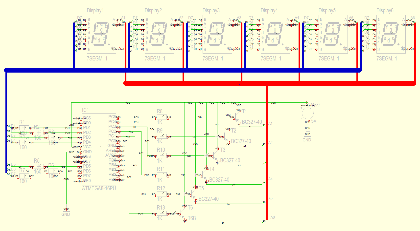

von Inu0815 (Gast)
und hier ist noch der Schaltplan. Erbitte weitere Hilfe.
von Helmut L. (helmi1)
Bei den Transistoren ist Kollektor und Emitter vertauscht.
von Inu0815 (Gast)
Ist als Kollektorschaltung gedacht. Wenn ich Emitter und Kollektor
tausche (Emitterschaltung), so wird das Mitleuchten schlimmer.
von Malte S. (maltest)
Dann brauchst Du aber NPNs...

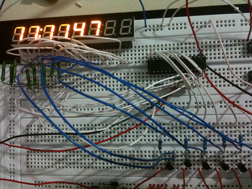

von Inu0815 (Gast)
@MaWin:
wieso kommst Du auf lediglich 3.3mA für ein Segment? Der PNP BC327-40
kann 800mA schalten. Sollte also reichen. Die Verstärkung ist hier mit
typ. 320 und mind. 170 bei 300mA im Datenblatt angegeben. Selbst nur 170
sollte reichen.
@Matze0001:
Die 67Hz sind auf eine einzelne 7-Segment-Anzeige bezogen. Das
Multiplexing ist über einen Timer/Interrupt gelöst. Der Timer steuert
alle 2,5ms (400 Hz) den Interrupt an.
Ich habe auch schon versucht von 67Hz auf ca. 50Hz runter zu schrauben.
Brachte aber keinen Erfolg.
@Unixer:
Wenn ich die Anoden wieder mit dem Emitter verbinde, ist daas
Mitleuchten noch viel stärker. Mit Vorwiderständen meinst Du sicher die
für die abcdefg-LEDs. also mit 160 Ohm ist die Anzeige mehr als hell.
Ein Datenblatt für diese JGD390407AY habe ich leider nicht. Im Internet
kann ich auch nichts finden.
Ich habe noch mal ein Bild mit angehangen, um den Effekt irgendwie zu
zeigen. Im übrigen ist das Mitleuchen von links nach rechts abnehmens,
wobei die letzten beiden Stellen nie mitleuchten. Dieser Effekt tritt
auch auf, wenn ich die beiden 4-stelligen 7-Segment-Anzeigen vertausche;
hat also nichts mit den Exemplaren selbst zu tun.
von Karl H. (kbuchegg)
Inu0815 schrieb:
> @MaWin:
Weil dein Vorwiderstand von 160Ohm bei einem Multiplex von 1:6 nun mal
Im Schnitt nicht mehr zulässt.
5-1.7 = 3.3V, die über dem Widerstand abfallen
3.3 / 160 = ca 20mA
gemultiplext: 20 / 6 -> 3mA
deine LED leuchten also so hell, als ob du den Strom auf ca. 3mA
einstellt hättest.

vollständig sperren. Erkennen läßt sich das an den linken Anzeigen, wo
die Segmente der 4 und der 7 mitleuchten.
Ein zusätzlicher Widerstand basis-emitter würde sie vollständig
ausschalten.

P.S.: Auf dem Bild sieht man, daß die 4 und 7 korrekt dargestellt
werden, nur die 1 haben mitleuchtende Segmente, und zwar alle 4 auf die
gleiche Art (Segment a leuchtet mit, Segment d nicht). Damit ist ein
übersprechen wegen zu lansgamer Schaltzeit nicht die Ursache, sondern es
ist wohl ein Programmfehler.
Willi schrieb:
> Ein wunderschönes Bild, und soooo groß ;-)
> Es liegt nicht am Programm,
Wenn seine Pins nicht auf Ausgang geschaltet sind, dann schon.
Sicher ist sicher.
Es kostet nichts, das Programm mal zu überprüfen.
Wär nicht das erste mal, dass sich ein Frager mit seiner 'Ich präsentier
immer nur Minimalausschnitte' selber ins Knie schiesst.
von Willi (Gast)
Inu0815 schrieb:
> 1.
> Emitter aller PNP-Transistoren wieder an PLUS gelegt. Kollektor ist
> somit an den Anoden angeschlossen.
> --> das Mitleuchten wird stärker
Das ist die richtige Beschaltung der BC327, bei der sie ihre nominelle
Stromverstärkung haben. Deine 1k würde ich auf 3k3 erhöhen und einen
Widerstand 1k zwischen Basis-Emitter vorsehen.
Du mußt dahin kommen, dass die BC327 als schnelle Schalter arbeiten, und
auch schnell ausschalten.
Dann betrachte die Anzeige hinter einer Filterglasscheibe. Nackt sehen
7-Segment-LEDs immer bescheiden aus.
Karl Heinz Buchegger schrieb:
> Sicher ist sicher.
Schon, aber solange grundlegende Defizite bei der Beschaltung von
Transistoren vorliegen, sollte erstmal die Hardware stehen, bevor am
Programm geschliffen wird.
Ein bißchen Geisterbild hat man immer, es sein den man würde die
Kapazität der einzelnen Segment gezielt entladen. Eine LED ist selbst
mit 1µs Impulsen als schwach leuchtend zu erkennen - spätestens, wenn
man schärfstens hinkuckt :-)

So, dann hier mal als dateianhang noch den kompletten Code.
von Peter D. (peda)
Der ist völlig falsch.
T1 .. T6 müssen npn sein (BC337).
Und R8 .. R13 müssen weg.
Peter
Moment mal.
Port C beim Mega8 ist der ADC Port.
WEnn du AVcc nicht angeschlossen hast, dann arbeitet der Port nicht
richtig!
Ja, auch dann wenn du den ADC gar nicht benutzt, musst du AVcc/AGND
versorgen.
Es werden IMMER alle Vcc/GND Pärchen angeschlossen. Immer. Und jedes
Pärchen kriegt 100nF als Blockkondensator!
von Inu0815 (Gast)
@Karl Heinz Buchegger:
Das war der Fehler!!!
Jetzt läuft es wunderbar - so wie es soll!
Danke an alle für eure Anregungen, Hinweise und Meinungen.

von Willi (Gast)
> Genau deshalb mag ich deine Schaltpläne nicht.
... der ja auch nicht eindeutig ist.
PC4 und PC5 werden über Vcc versorgt, sollten daher schon immer
funktionieren und A1 + A2 ansteuern, die ja ganz links gezeichnet sind.
Mit dem 'neuen Wissen' ist A1 wohl die Anzeige ganz rechts, bei der die
'7' ohne Restleuchten der '4' angezeigt wird.
Vermutlich lieferten PC0-PC3 wegen fehlender AVcc keinen allzu hohen
'1'-Pegel bzw. einen offenen Ausgang und ließen die BC327 immer leicht
eingeschaltet.
