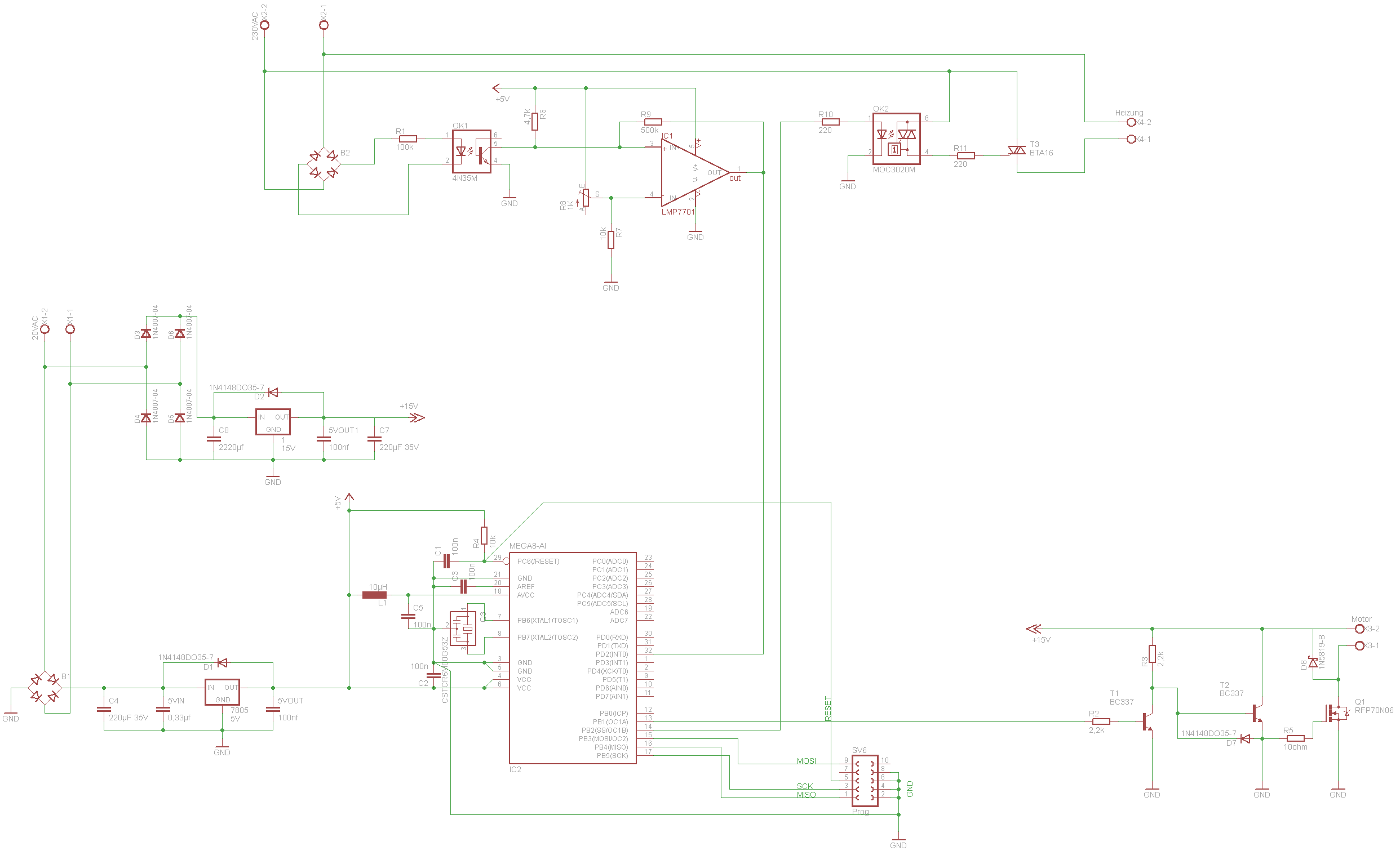

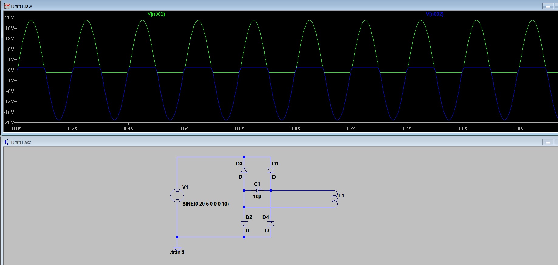

ich habe eine China Heissluftstation die ich gerne Umbauen möchte.
Habe das Ding auch zerlegt und Kontrollieren im Moment die Schaltung.
Die Lötstation besteht einfach erklärt aus einem Lüfter, Heizung,
Temperatursensor und ein paar Tasten für die Einstellungen...
Angesteuert wird das Ganze von einem AT89C2051 mit 12MHz.
Die ganze Steuerung und der Lüfter wird von einem Trafo 230/20V
Versorgt.
Mich macht aber im moment die Ansteuerung vom Motor etwas stutzig bzw.
ich kapier das nicht ganz.
Die Drehzahl des Motors wird mit Hilfe eines BT139 geregelt. OK
Den Motor selber kann ich leider nicht genauer Inspezieren da Dieser in
einem Gehäuse verklebt wurde und ich diese nicht gerne zerstören möchte.
Nach meinen Messgerät läuft der Motor mit einer Spannung von 1-8VAC
(Phasenschnitts des Triac ´s). Zur Messung habe ich ein Voltcraft GDM704
verwenden mit dem man sich auch den Sinus bzw. den Phasenschnitt des
Triac´s beobachten kann.
Nach dem Triac sind 2 Dioden die auf die Spule führen und von der
Versorgung hängen auch 2 Dioden von der Versorgung. Die Simulation mit
Spice hat mich auch nicht recht schlauer gemacht.
Im Anhang ist die Schaltung mit den Dioden.
Kann mir bitte einer denn Sinn von den 4 Dioden erklären?
von olibert (Gast)
Das ist ein Zweiwegleichrichter in Graetzschaltung.

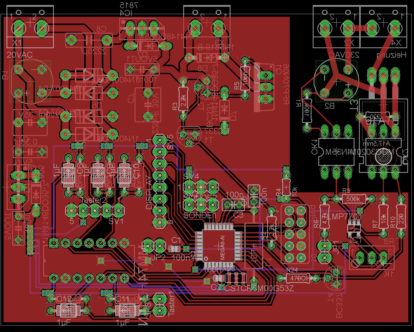

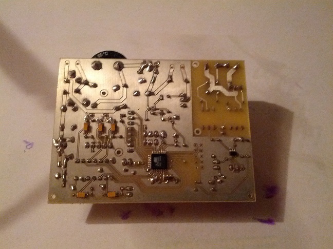

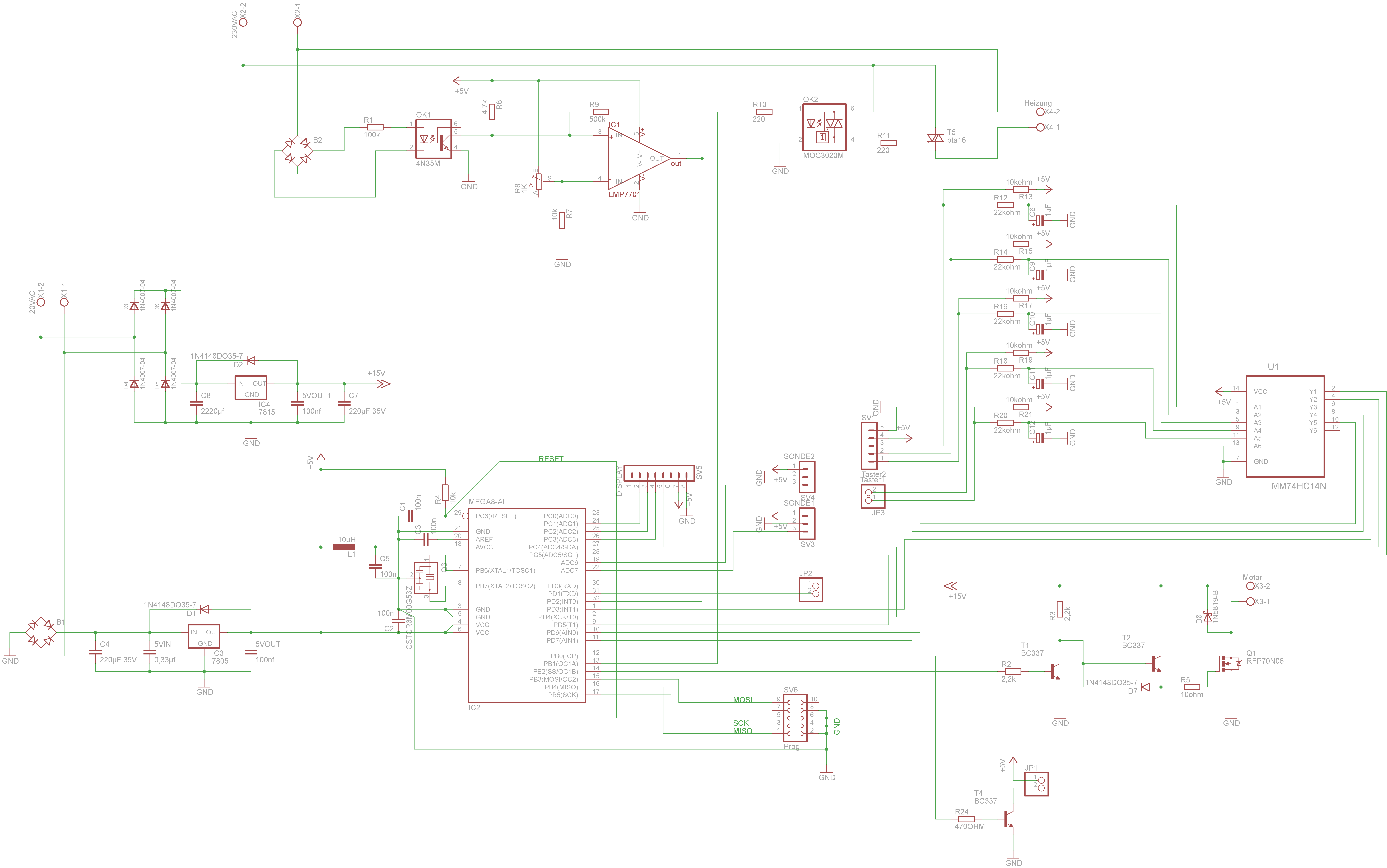

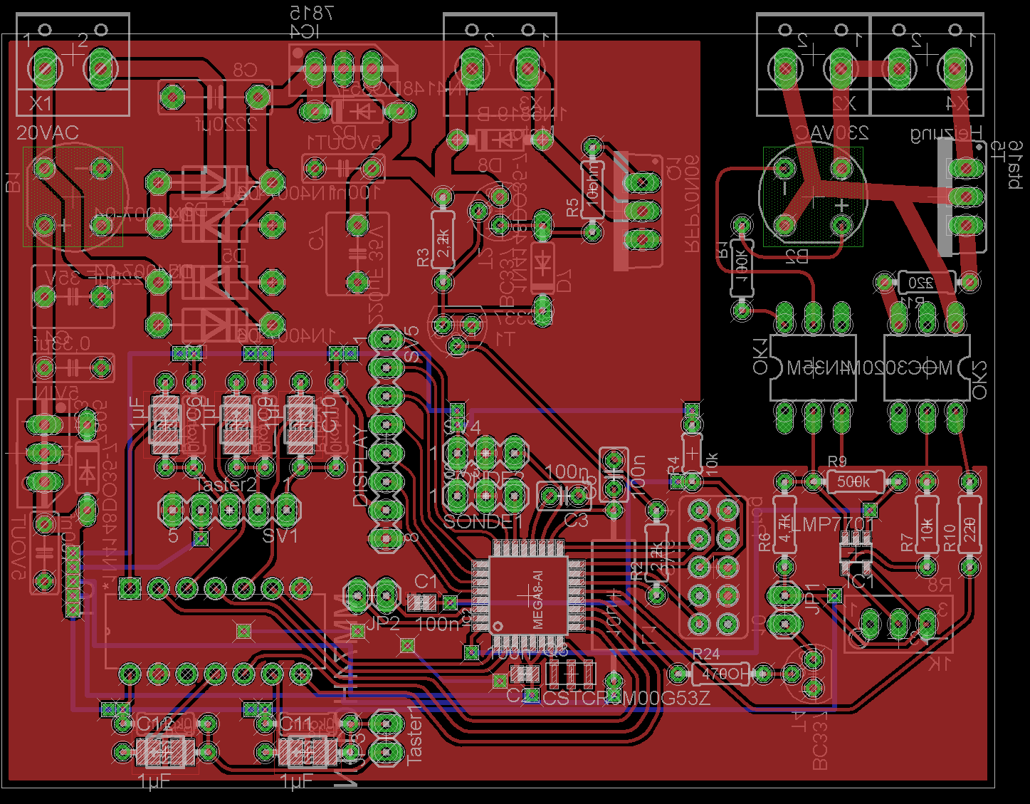

hatte nun endlich wieder etwas Zeit weiter zu machen.
Die Drehzahl des Motor für den Luftstrom wird bei den Chinesen mittel
Triac angesteuert.
Das Heißt es ist ein Trafo mit Ausgangsspannung 22V dieser wird
gleichgerichtet aber nicht geglättet.
Anschließend wird die Drehzahl durch Anschneiden der Halbwellen
bestimmt.
Habe nun mal die Stromaufnahme des Motor mit Gleich-Spannung gemessen.
Dieser liegt um die 0,3A Nennspannung um die 15VDC.

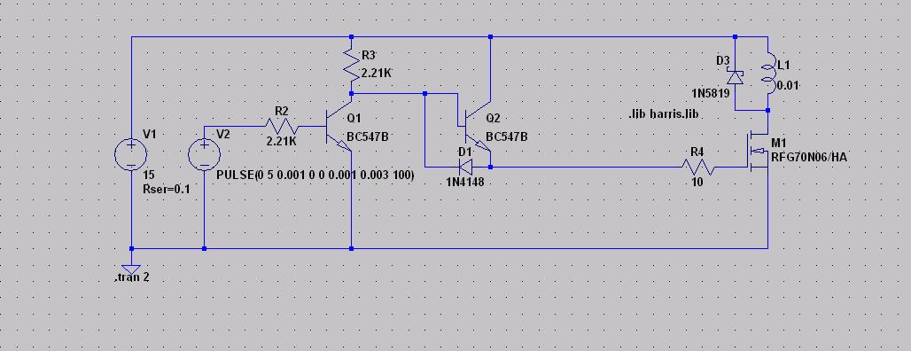

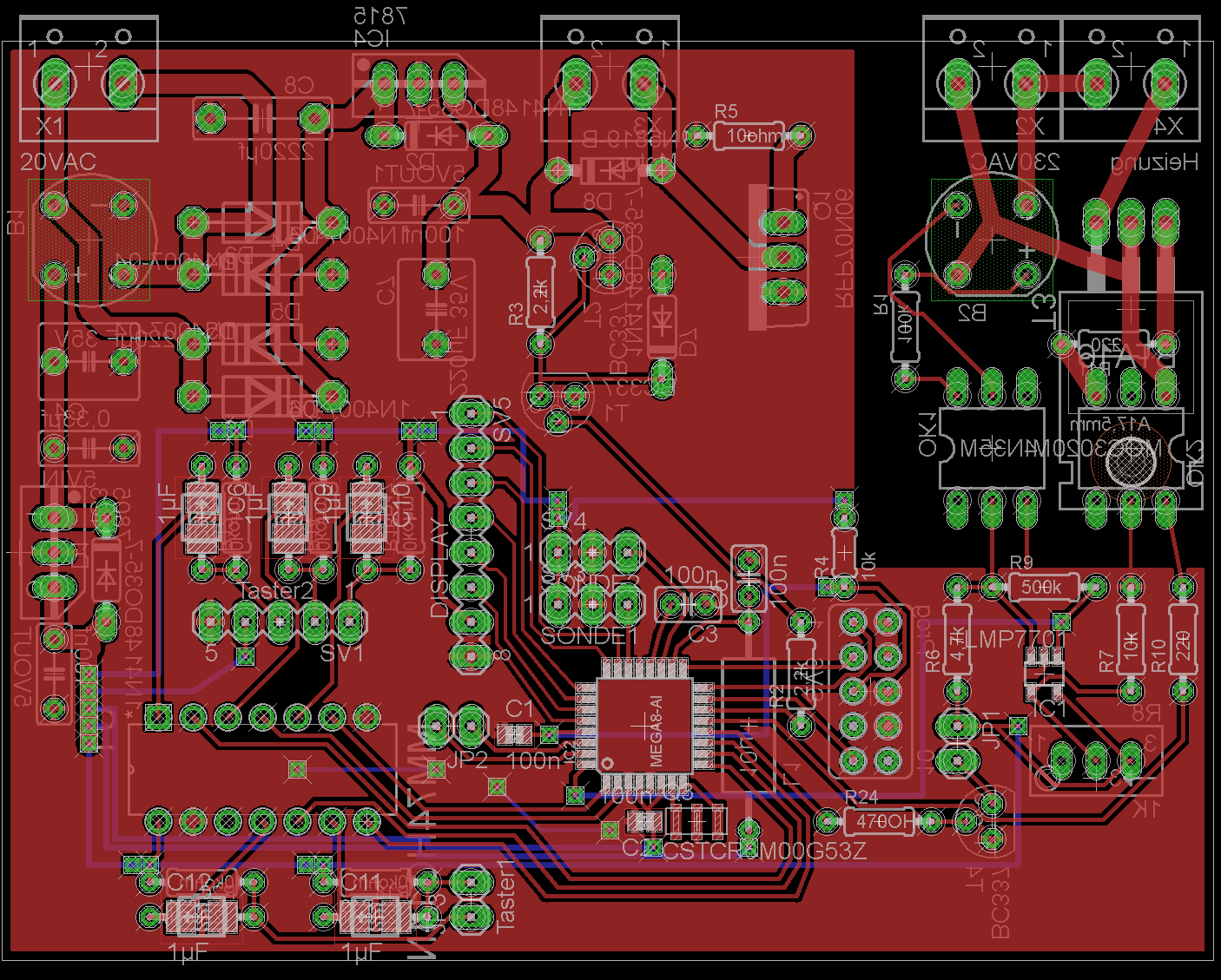

Ich wollte nun den Motor mittels PWM und Mosfet Ansteuern. Das PWM
Signal soll von einem µC kommen.
Ich habe die Spannung vom Trafo gleichgerichtet und geglättet.
Anschließend ein Spannungsregler 7815 (15VDC) 1A mit den laut Datenblatt
empfohlenen Kondensatoren aufgebaut.
Bei meinem Versuchsaufbau (Ich habe noch keine Erfahrung von PWM) wurde
aber leider die 2 Transistoren sehr Heiß.
Ich habe mir das Signal das beim Motor Ansteht mal angesehen. Die ganze
Schaltung beginnt zu schwingen! Kann es sein das die Idee mit den
Spannungsregler nicht funktioniert? Habe ich die Schaltung welche sich
im Anhang befindet falsch?
Das PWM Signal wurde von einem Messgerät mit Frequenzausgang erzeugt.
Puls Pause sind zwar Identisch aber im Moment ja nicht von Bedeutung.
(Bitte nicht Lynchen!)

von Thomas G. (tomatos666)
habe nun nochmals alles Kontrolliert und die Spannungsversorgung
verbessert.
Der Wiederstand mit 10Ohm welcher auf Gain geht und der Transistor davor
werden sehr warm.
Warum?
von hinz (Gast)
> werden sehr warm.
> Warum?
Du meinst wohl Widerstand und Gate. Und wenn durch den Gatewiderstand
nennenswert DC fließt, dann ist der MOSFET kaputt.
Danke für die Antwort.
Ist er auch kaputt obwohl der Mosfett noch durchschaltet?
>> werden sehr warm.
>> Warum?
Danke hast recht gehabt es war der Mosfet kaputt!

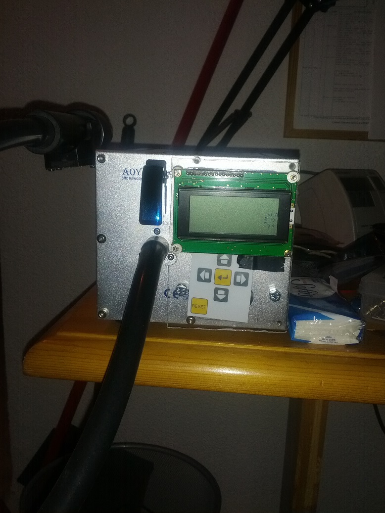

Die Station ist eine Aoyue 857++. Die Temperatur schwankt extrem. Das
heist sobalt man das Gerät einschaltet ist die Wicklung voll Belastet
und es kommt sofort eine zu hohe Temperatur. Bis sie sich beim Sollwert
wieder einpendelt. Eine Temperaturkurve damit zu fahren kann man
vergessen. Kaum stellt man die Temperatur nach oben dann steigt die
Temperatur wieder über der Solltemperatur und so weiter...

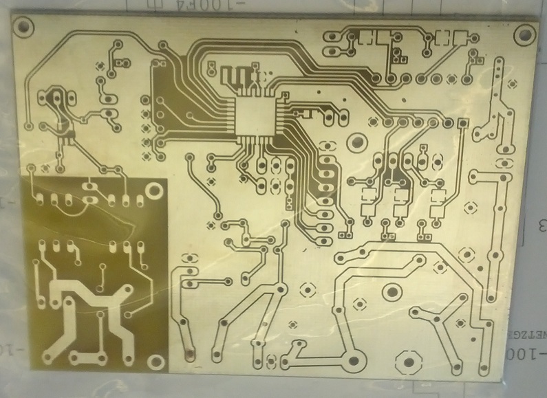

anbei der Halbfertige Schaltplan von der Steuerung.
Es ist im Moment nur der Atmega8 und die Leistungsteile.
Die Platinen für die Auswertung der Pt1000 Sensoren sind schon Fertig.

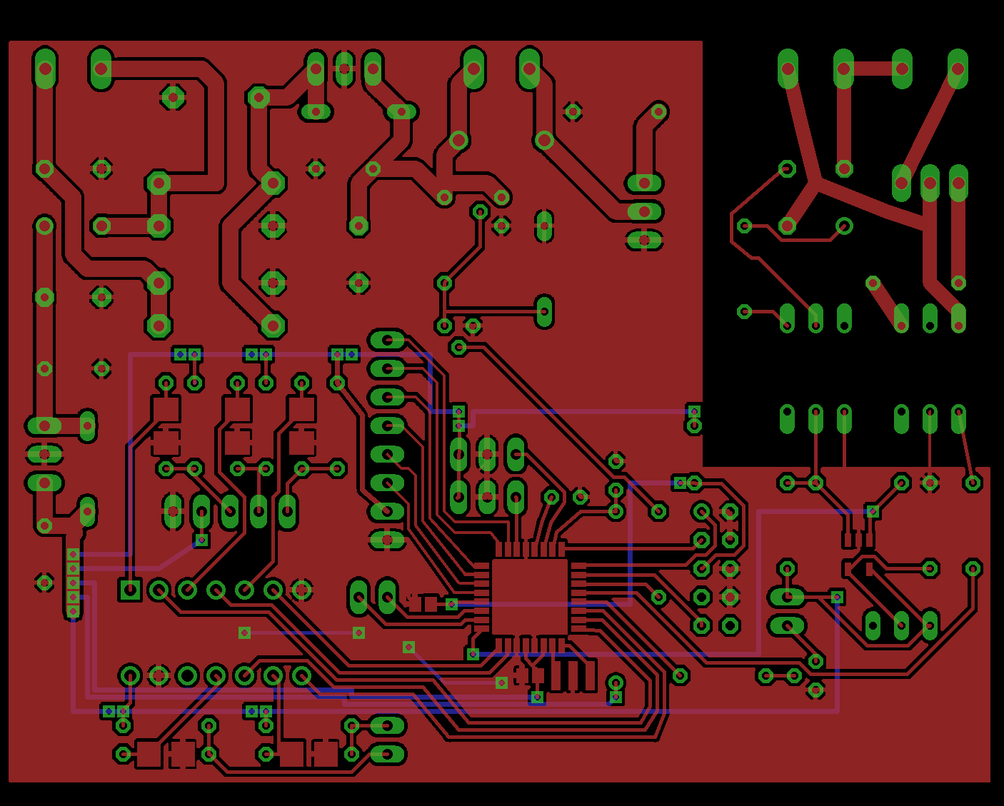

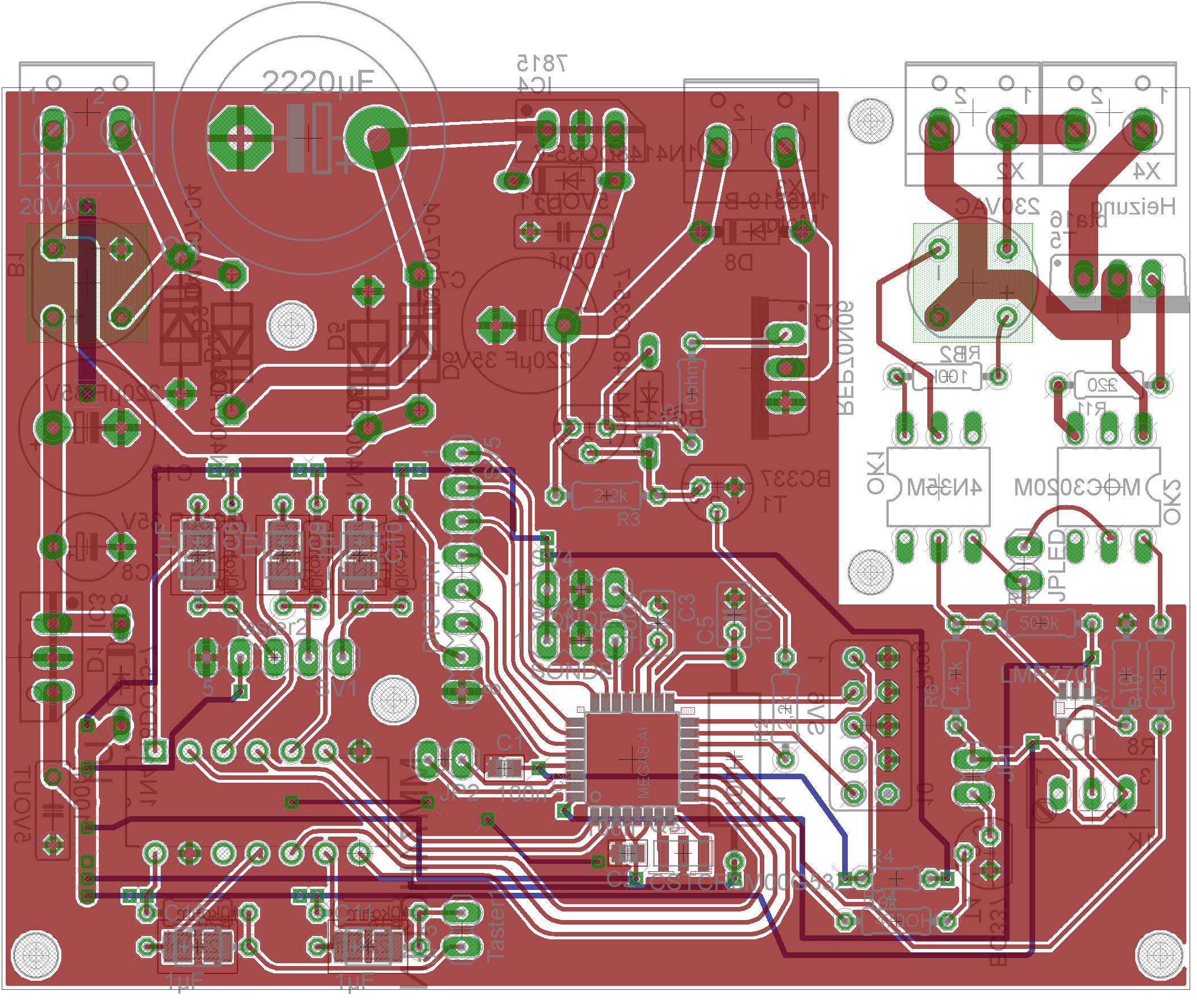

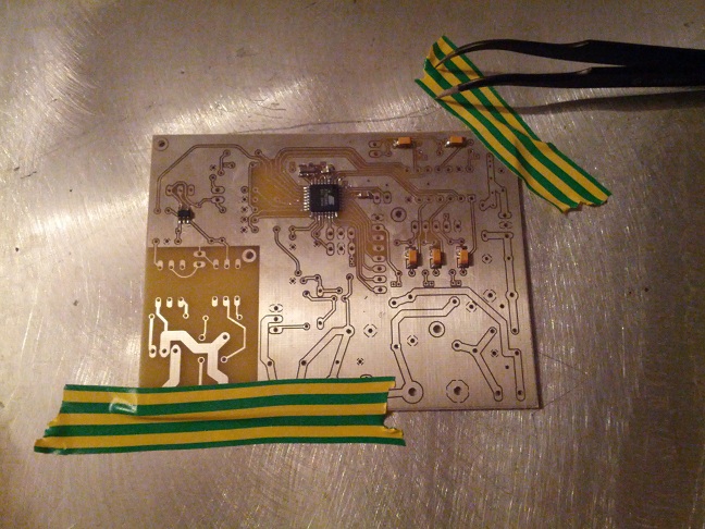

anbei die Platine und der Schaltplan.
Hoffe die grösse geht in Ordnung.
von Ronny S. (ronnysc)
Super Sache. Sieht gut aus so wie es jetzt ist. Platz ist ja im Gehäuse
genug vorhanden.
Es wäre schön wenn Du auch die eagle-Dateien noch veröffentlichen
könntest.
Ich bin da auch bereit mit eine Software zu entwickeln. Dauert nur noch
etwas bis ich wieder Zeit dafür finde.
von Rolf S. (miromac)
Du solltest aber noch
die GND-Verbindung von D7, R5 und Emitter(T2) entfernen
(und die 3 Anschlüsse nur untereinander verbinden)
Gruss Ro
> Gruss Ro
Danke für den Hinweis!
Der Plan und das Schema ist halt noch Beta...
hab noch ein paar kleine änderungen gemacht.
Hab noch eine Frage.
Ich hätte gerne eine Led die mit dem MOC Mitleuchtet als Kontrolle zu
Ansteuerung des Traic´s.
Kann ich einfach eine Led in Serie zum Moc einbauen?
Funktioniert mir dan noch die Ansteuerung des Triac´s?
Müsste gehen.  Die IR-LED im MOC3020 wird mit typisch 1,2 V Fluss-
spannung (maximal 1,5 V) angegeben.  Rote oder grüne LEDs haben
so typisch um die 2,2 V, du musst also nur den Vorwiderstand passend
verringern.
Hat allerdings schaltungstechnisch den Nachteil, dass nichts mehr
funktioniert, wenn die Indikator-LED nicht angeschlossen ist.
nach einer längeren Pause bin ich endlich wieder dazu gekommen etwas
weiter zu machen.
Könntet ihr euch mal das neue Layout anschauen bitte.
Wenn ihr Fehler findet oder Bemerkungen habt bitte melden.
Danke!
anbei die Eagle Dateien.
Wäre froh wenn ihr einen Blick drauf werfen würdet.
Ich würde Anschließend die Platine fertigen lassen.
Das Programm habe ich noch nicht geschrieben.
Das wird auch noch etwas Zeit brauchen.
Die Funktion im Allgemeinen soll so funktionieren.
Es wird ein Display montiert mit verschiedenen Tastern für Einstellungen
(Temperatur, Drehzahl Lüfter, Info Ist und Soll Temperatur, Externen
Temperatursensor und Eventuell Automatische Temperaturkurven)
Die Drehzahl wird vom µC PWM Ausgang geregelt.
Die Temperatur wird über den Analog Eingang ermittelt. Die Platine für
die Auswertung des PT1000 Sensor habe ich schon gefertigt.
Die Ist Temperatur wird mit der Soll Temperatur verglichen und die
Heizung entsprechend geregelt.
(Längere und Kürzere Einschaltdauer)
Über den Interrupt Eingang vom µC wird bei jedem Nulldurchgang ein
Interrupt ausgelöst.
Die Heizung Schaltet nun eine gewisse Zeit an und wieder aus.
hat sich jemand die Platine Angeschaut.
Findet keiner einen Fehler?

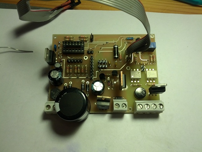

So hab endlich die Platine fertig.
Da es Probleme mit der Fertigung der Platine gab hat sich alles um 2,5
Monate verzögert.
Bin im Moment dabei das Programm zu schreiben.
Was mir aber im Moment Kopfzerbrechen macht ist der PID Regler in
Assembler.
Hab noch keinen Plan wie ich das umsetzen werde.
Hat jemand vielleicht eine Idee oder Rat?
leider bleibt das Projekt etwas stehen da ich Beruflich einfach nicht
dazu komme.
Der letzte Stand ist die umsetzung eines PID in ASM.
Die Platine ist Fertig aufbaut und getestet.
Leider hat sich die Lieferung der Platine Extrem Hinausgezögert so das
ich im moment leider keine Zeit habe weiter zu machen.
Es haben mir schon viele gesagt das die Nullduchgangserkennung doch
etwas extrem für eine Heizungsteuerung ist.
Habs aber Trotzdem gemacht. So bleiben mir alle Optionen offen.

So nach einer Langen pause hab ich an den Projekt weitergemacht.
Das Programm ist Fertig und getestet.
Der PID muss ich noch besser eingestellt werden, bin aber mit den
Ergebnissen von den Tests zufrieden.
Er Regelt schön auf die Eingestellte Temperatur hin.
Im Menü kann man unter 2 Modis auswählen.
Einmal auf einer Temperatur hin Regeln und halten.
Beim 2 Modi kann man eine Temperaturkurve einstellen.
Bitte kritisiert nicht den Aufbau vom Display und der Folientastatur.
Ist halt noch im Beta Stadium ;-).
Werde nun Versuchen mit der Temperaturkurve beginnen (Wenn die Zeit es
zulässt(Valentinstag, etc.))
