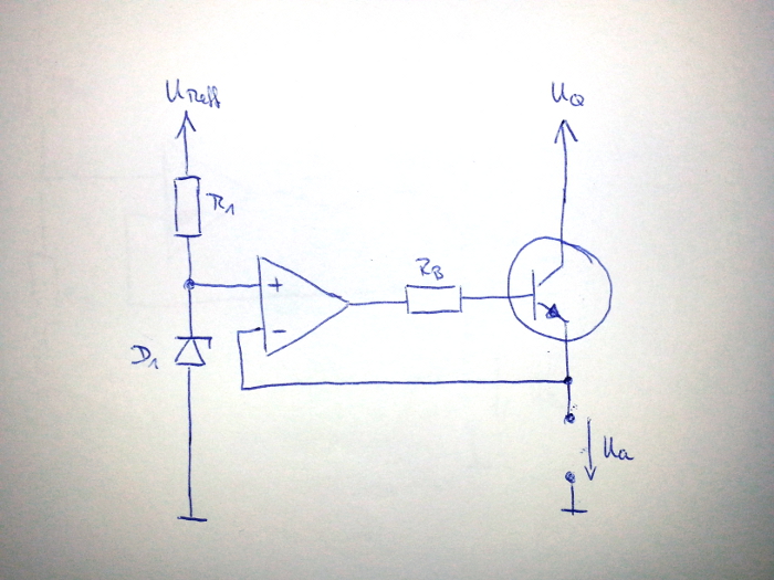

Ich versuche jetzt seit einigen Stunden eine ordentliche
Konstantspannungsquelle aufzubauen, doch irgendwie funktioniert das
nicht so, wie ich es mir vorstelle. Die Schaltung dazu findet sich im
Anhang.
Dieses Schaltungsbeispiel finde ich überall im Netz, in Unterlagen und
Büchern wieder. Ein OPV als Komparator mit einer Referenzspannung am
nichtinvertierendem Eingang und die Ausgangsspannung am invertierendem
Eingang. Dieser Steuert einen Transistor so lange durch, bis beide
Eingänge gleiche Spannungen haben.
Soweit, so gut, das ist ja die Aufgabe. Doch WIESO nimmt man hierfür
einen Komparator, der ja bekanntlich nur zwei Zustände kennt und keinen
Differenzverstärker? Nirgends finde ich auch nur eine Schaltung, in der
ein echter Differenzverstärker mit Rückkopplungswiderstand und dem
ganzen Schnick-Schnack die Ausgangsspanunng mit der Referenzspannung
vergleicht und demnach die Differenz ausgibt!
Die Schaltung im Anhang schaltet in der Praxis den Transistor bloss
abrupt ein oder aus, je nach dem, welche Referenz- bzw. Ausgangsspannung
am OPV anliegt.
In meinen Augen sollte sich aber die Spannung an der Basis vom
Transistor nur linear mit den Spannungen am OPV-Eingang ändern. Sehe ich
das richtig?
Selbst in den Unterlagen meines linearen Labornetzteils ist diese
Grundschaltung mit dem Komparator zu finden und doch funktioniert es so,
wie es soll.
Bitte klärt mich auf! Verstehe ich etwas falsch? Was tut diese Schaltung
genau?
#2981478
Wer sagt denn, das dies ein Komparator mit nur zwei Zuständen sein soll?
Das ist ganz einfach ein normaler OPV mit begrenzter Verstärkung, der
nicht hart schalten soll, sondern linear verstärken soll.
(letztendlich ist aber eigentlich jeder Komparator auch nur ein OPV).
#2981549
... das hier ist kein "2 Punkt Komparator" ....
Jeder Operationsverstärker IST ein Differenzverstärker.
Letzte Woche gab es hier einen ellenlangen Thread über die Gegenkopplung
und woher die Formel eines nichtinvertierenden Verstärkers kommt.
Die obige Schaltung ist ein Spannungsfolger.
Lapidar ausgedrückt verstärkt der OP die Differenz zwischen den beiden
Eingängen so lange bis die Differenz 0 geworden ist, danach fällt der
Ausgang etwas ab und somit wird die Ausgangsspannung der Schaltung am
Emitter minimal kleiner wodurch die Differenzspannung an den beiden
Eingängen des OPs wieder nicht 0 ist und wieder verstärkt ! (holprig
ausgedrückt).
Sinkt nun - bspw. durch eine erhöhte Last - die Spannung am Emitter, so
ist auch die Spannung am -Ue gesunken. Es entsteht eine
Differenzspannung an beiden Eingängen die so weit verstärkt wird, bis
die Differenzspannung wieder 0 ist !
Die Schaltung bilder also somit den wohl einfachsten P-Regler !
Die Referenz ist die Zenerdiode die auch durch eine "richtige"
Spannungsreferenz ersetzt werden kann.
Anderst (und noch holpriger) ausgedrückt: Am +Ue Eingang liegt die
Referenzspannung an. Der OP verstärkt (ins Positive oder Negative) so
lange, bis die Differenz an beiden Eingängen = 0 ist .
Die Rückführung ist die Gegenkopplung.
Würdest Du bspw. in die Gegenkopplungsleitung einen 1K Widerstand
einfügen der am -Ue Eingang auch mit einem 1K Widerstand gegen GND
verschaltet wäre, hättest du nach
VU= (R1/R2)+1
die doppelte Referenzspannung am Ausgang !

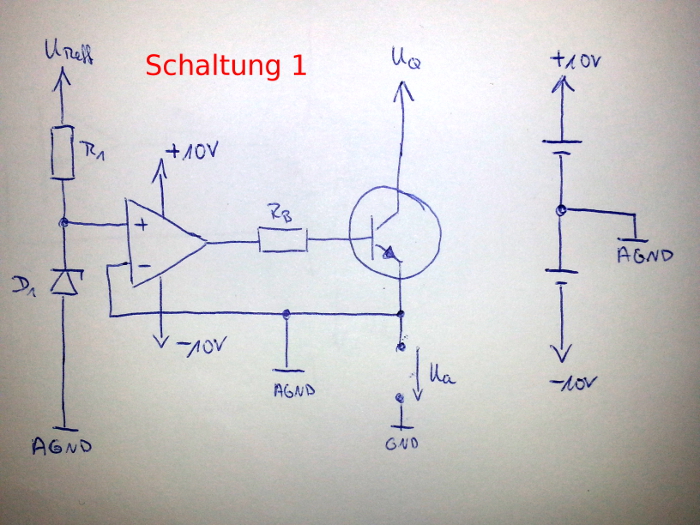

OP #2981716

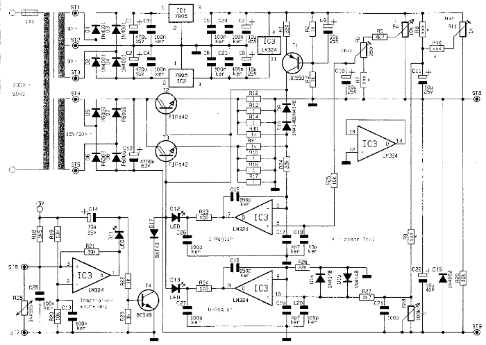

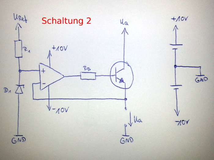

Nochmal zum Verständis: Der Stromkreis vom OPV-Ausgang über die
Basis-Emitterstrecke zurück zum invertierenden Eingang stellt die
Gegenkopplung dar? Oder habe ich wieder einen Denkfehler?
Im Anhang sind drei Schaltungen:
-Schaltung 1 ist die jenige, die bei mir wie ein Komparator mit zwei
Zuständen gearbeitet hat. Die Masse der Versorgung des OPV lag dabei auf
dem invertierendem Eingang.
-Schaltung 2 funktioniert nun korrekt und arbeitet als
Spannungskonstanter.
Hier wurde die Masse der Spannungsversorgung des OPV auf die Masse des
Leistungsteils gelegt.
-Die etwas fülligere dritte Schaltung ist eine Prinzipskizze aus den
Unterlagen meines Labornetzteils. Der rot gekennzeichnete Stromkreis ist
identisch mit Schaltung 1, welche wie o.g. nicht korrekt funktioniert.
Dabei speist die Spannungsversorgung oben links (4) die beiden OPV.
Wenn also die Schaltung 1 mit der der Unterlagen identisch ist, wieso
funktioniert diese dann nicht ordnungsgemäß? Gibt es da noch etwas zu
beachten?
#2983422
... Schaltung 1 ... mit GND am -ue und GND am Emitter KANN ÜBERHAUPT
NICHTS GEMACHT HABEN.
Mit der Differenz an den Eingängen "fährt" der OP am Ausgang seine
Spannung bis +UB. Diese Spannung steuert den Transistor komplett auf...
und weil dann zwischen Betriebsspannung und GND kein Widerstand mehr
liegt ist der Strom so groß, dass der Transistor verbrannt ist....
Kann nicht gegangen sein.
Ob die Schaltung aus dem Netzteil so stimmt ???? Keine Ahnung, die ist
wohl selbst gezeichnet weil sehr unübersichtlich und durch die roten
Linien nicht sehr viel zu sehen.
Da es wohl ein Doppelnetzteil ist, geh ich davon aus dass es 2
identische Schaltungen sind. Hier wäre dann die 2te Trafowicklung von
Interesse ... und vor allem was das für ein Bauteil ist, das mit "3"
beschriftet ist ...
Guck ich mir morgen noch einmal an.... Allerdings hab ich einen "bösen
Verdacht" gerade im Moment ...
OP #2983896
Ralph S.:
Du hast hier etwas fehlverstanden! Ich habe in Schaltung 1 ganz sicher
nicht GND, sondern *A*GND mit dem Emitter verbunden. Schau mal genau
hin! Und AGND ist in meiner Schaltung nicht mit GND verbunden. Bei
dieser Schaltung hatte ich wie gesagt ab einer Bestimmten Spannung einen
abrupten Sprung von 0V auf Umax an Ua - also wie bei einem Komparator
ohne Gegenkopplung.
Womit müsste ich nun AGND, also die Masse der Versorgungspannung des
OPV, in der Schaltung verbinden, damit diese einwandfrei funktioniert?
Bei Schaltung 2 habe ich das Phänomen, dass Ua maximal so groß ist wie
etwa die Sättigungsspannung vom OPV. Dabei liegt Uq sehr viel höher! Wie
schafft da Abhilfe? Widerstand zwischen AGND und GND?

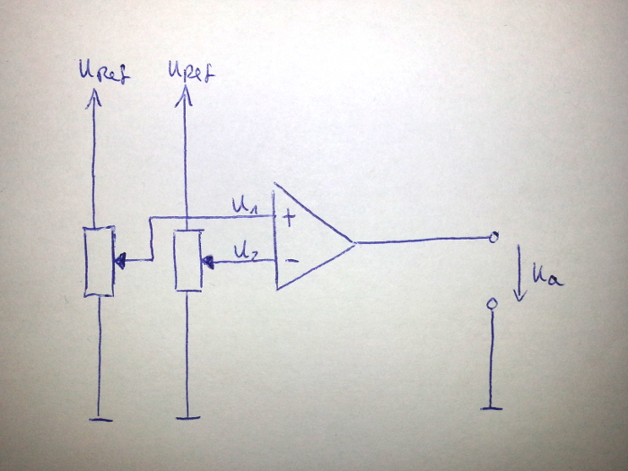

Zum Anhang:
Zu erkennen eine Komparatorschaltung, die U1 mit U2 vergleicht. Ist die
eine größer als die andere, springt der Ausgang auf 0V oder Umax.
Richtig?
Und nichts anderes sehe ich in den ganzen Labornetzteil-Schaltplänen.
U1 ist die Referenzspannung und U2 der Abriff am Emitter zum Messen der
Ist-Spannung. Und was ich hier eben nicht verstehe: Was bewirkt, dass
sich die Spannung an der Basis in den Labornetzteilschaltungen nicht
sprunghaft sondern linear ändert?
Oder ist das doch nur ein invertierender Verstärker, der seine
Ausgangsspannung senkt, sobald die Spannung am invertierendem Eingang
steigt?
#2983918
Ja.
Doch. Eine Komparatorschaltung hat keine Gegenkopplung. Die bei
Netzteilen verwendete Verstärkerschaltung schon. Deshalb ist
deren Verstärkung eindeutig definiert und es gibt keine Sprünge.
Vielleicht wird Dir das eindeutiger, wenn Du den OPV weglässt, und
Du nur den Transistor selbst in Kollektorschaltung betrachtest.
Gruss
Harald
#2983943
Und genau diese Beschaltung ist völliger Murks! Schau doch mal, wo die
Masse der Referenzdiode D1 hängt. Damit zwingst du dem Eingang des OPamp
eine riesige Differenzspannung auf, die er niemals ausregeln kann. Der
Ausgang des OPamps gibt dabei rund +10V als Dauerpegel aus. Was soll
diese Schaltung bewirken? Sie ist völlig unsinnig!

Gast #2984064
Den einzigen Komperator, den ich in der Schaltung sehe, ist der OP-Amp
Nr. 1 in der Strombegrenzungs-Schaltung.
Am Poti R28 wird eine separat stabilisierte positive Hilfsspannung
abgenommen u. auf den nicht invertierten Eingag des OP1 gegeben.
Bei ansteigender Last des Verbrauchers steigt auch der Spannungsabfall
über R10 u. damit die Spannung am invertierenden Eingang des OP.
Wird diese Spannung nun positiver als die abgegriffene Referenzspannung,
geht die Ausgangangspannung des OP gg. Masse u. "klaut" dem
Längsregeltransistor die Basisspannung u. damit den Steuerstrom.
Der max. Ausgangsstrom wird dadurch auf den voreingestellten Wert
begrenzt.
Der OP-Amp 2 ist ein typischer Spannungsfolger:
Fortsetzung folgt bei Interesse.
fredl
OP #2984067
Okay, ich sehe jetzt ein, dass die Schaltung nicht funktionieren kann,
ja! Aber wieso eine "riesige Differenzspannung"? In dieser Schaltung
liegt D1 auf AGND, der selben Masse wie der der OPV-Versorgungsspannung.
An ihrer Kathode liegen angenommen 5V an während der invertierende
Eingang auf 0V (AGND) liegt. Das bedeutet, dass die Differenz zwischen
den Eingängen 5V beträgt, egal wie hoch Uq wäre! Richtig? Um jetzt mal
meine Verwirrtheit etwas zu kompensieren...
Jetzt nochmal zur Schaltung 2:
Ich habe sie gerade eben aufgebaut; am nichtinvertierendem Eingang einen
Spannungsteiler zwischen GND und den +10V. Sie stabilisiert auch brav
die eingestellte Spannung, egal ob ein Motor oder ein Glühlämpchen
dadran hängen.
ABER: Ich komme einfach nicht über die max. 8,5V am Emitter hinweg! Uq
beträgt 20V. Veränderung von Uq bewirkt absolut garnichts. Vergrößere
ich aber die Versorgungsspannung vom OPV, so steigt auch die Spannung am
Emitter.
Brauche ich jetzt also auch 30V OPV-Spannung, wenn ich 30V am Ausgang
haben möchte?
Meine Vermutung: Da ja der OPV die selbe Spannung + die
Sättigungsspannung vom Transistor (ca 1V) wie Ua überwinden muss, damit
der Transistor durchschaltet, wird Ua begrenzt durch die
Versorgungsspannung vom OPV.
Und jetzt wieder die Frage: Wie bekommen es die Entwickler von
Netzteilen hin, mit nur 9V OPV-Spannung auszukommen und dabei an Ua bis
zu 30V zur Verfügung zu stellen?

>Das bedeutet, dass die Differenz zwischen den Eingängen 5V beträgt, egal
Ja, und für einen OPamp ist das eine riesige Eingangsspannung.
Normalerweise hast du da nur Spannungen im µV- und mV-Bereich.
Weil der OPamp nur mit 10V gespeist wird. Dann kommt noch die Ube vom
Transistor dazu und die maximale Ausgansgspannung des OPamp...
#2984171
Die Ausgangsspannung des OPs stellt sich um exakt der Ube des
Transistors höher ein als die Emitterspannung des Transistors. Somit ist
der + und - Eingang des OPs wieder gleich.
Das passt schon.

Gast #2984965

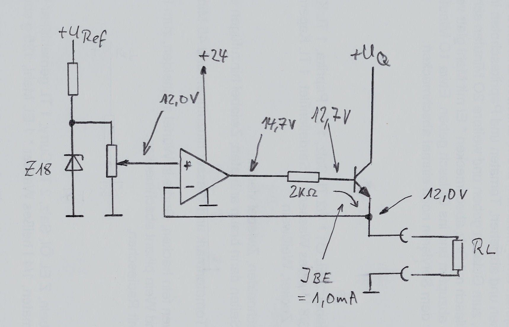

Moin Mario,
hier die Fortsetzung betr. Op-Amp 2; wenn ich auch nur mit anderen
Worten das wiederhole, was einige Forumsmitglieder hier schon vor mir
beschrieben haben.
Prinzip-Schaltbild: Mit dem Poti greife ich eine durch die Z-Diode
stabilisierte Spannung v. z. B. 12,0 V ab.
Diese Spannung liegt am nicht invertierenden Eingang des Op-Amps.
Der Op-Amp verstärkt diese Spannung (erscheint am Ausgang). Die
Ausgangsspannung treibt einen Strom durch den Basiswiderstand und durch
die Basis-Emitter-Strecke des Längstransistors.
Der Basis-Emitterstrom bewirkt einen größeren Collector-Emitter-Strom
(Transistor-Prinzip, Verstärkung).
Am Emitter u. somit am Last-Ausgang erscheint eine Spannung die
gleichzeitig auf den nicht-invertierenden Eingang des Op-Amp
zurückgeführt wird.
Der Differenzverstärker in den Op-Amp-Eingängen macht soviel
Verstärkung, bis die Differenz zwischen beiden Eingängen = NULL ist.
Dies ist der Fall, wenn die Emitterspannung 12,0 V ist.
Bei einem angenommenen Basis-Emitter-Strom IBE v. 1,0 mA fallen am
Basiswiderstand (2,0 kOhm) 2,0 V ab. Dazu die Basis-Emitterspannung v. ~
0,7 V addieren.
Der Op-Amp bringt soviel Verstärkung auf (1,225 fach), daß sich an
seinem Ausgang 14,7 V u. somit am Emitter (u. Inv.-Eingang d. Op-Amps)
12,0 V einstellen.
Wenn jetzt am Potentiometer eine größere oder kleinere Spannung
eingestellt wird, folgt die Ausgangsspannung der Schaltung der
Eingangsspannung. (Spannungsfolger-Schaltung). Der Op-Amp ist bei jeder
Einstellung bestrebt, daß die Differenz zwischen beiden Eingängen NULL
bleibt.
N.B.: Grundsätzlich sollte man solche Schaltungen nicht im
Einschaltmoment, sondern nur im eingeschalteten Zustand betrachten.
fredl

OP #2985055
So, Leute! Ich hab's gerafft, eigentlich schon gestern Nacht!
Ihr bestätigt also nochmal mein Verständnis, danke fredl!
Meine Erklärung des Spannungsreglers:
-der OPV arbeitet als Spannungsfolger, d.h., + und - sollen gleich sein
(0V Differenz)
-dafür sorgt der Ausgang im Gegenkopplungszweig, er steuert sozusagen
die Spannung an -
-dadurch bleibt - immer konstant
-wird nun der Gegenkopplungszweig belastet (R_Last an Ua), so fällt die
Spannung (Ua) an - ab und der Ausgang regelt nach
-URef ist also immer gleich Ua, solange der OPV arbeitet
Manchmal muss man sich wirklich die alten Ideen aus dem Kopf schlagen,
um neue Funktionsweisen zu kapieren.
Ich dachte zB, dass die Spannungsregelung so funktioniert:
-OPV als Differenzverstärker
-URef an + und Ua an -
-sobald Ua größer Uref ist, wird der Ausgang negativ und sperrt den
Transistor
-ist Ua kleiner Uref, so steuert der Ausgang den Transistor durch, bis
Differenz 0V ist
Im Prinzip die selbe wirkungsweise, bloss dass der OPV nicht selbst
entscheidet, was mit - passiert, sondern nur eine Differenz liefert, mit
der der Entwickler dann etwas macht - den Transistor steuern.
Könnte auch dieser Aufbau funktionieren?

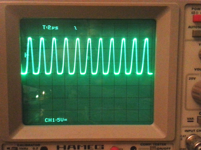

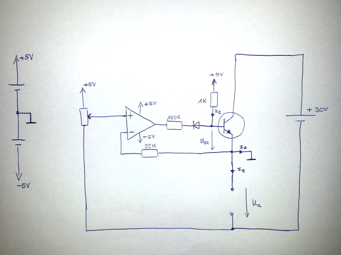

OP #2985553
Wie gesagt, wollte ich eine Spannungsregelung haben, die unabhängig von
der OPV-Versorgungsspannung ist.
Das erste Schaltbild im Anhang ist aus einem Elektor-Heft. Darin
arbeitet eine Spannungsregelung mit nur +-5V Versorgung. Die Schaltung
habe ich mal für eine bessere Übersicht nochmal aufgezeichnet und
befindet sich im 2. Anhang.
Was ist das jetzt für eine Schaltung? Der invertierte Eingang liegt doch
nun auf Masse und hat ständig 0V.
Ich hab das vorhin mal aufgebaut und musste feststellen, dass die
Schaltung Oszilliert, wie ein PWM-Regler (Oszillogramm in Anhang,
gemessen wurde Ua), je nach dem, wie hoch Uref was. Sobald Uref auf
Masse bezogen negativ wird, wird der Effektivwert der Schwingung am
Emitter immer kleiner.
Nun die Frage: Soll das so sein oder hat die Schaltung nicht umsonst so
viele Kondensatoren im pF-Bereich? Denn sonst wäre die Schaltung ja kein
Linearregler mehr sondern eher ein Schaltregler!
Der OPV arbeitet hier anscheinend wirklich als Komparator und "entzieht"
der Basis des Transistors periodisch seinen Strom.
Kann mir das mal einer bitte erklären?
Ich würde gerne die Schaltung benutzen, die fredl gepostet hat,
allerdings braucht man ja hierfür zum Steuern des Längstransistors min.
eine Spannung von Ua+0,7V. Das ist mir klar. Aber wie ist es möglich,
diesen Transistor mit einem OPV, dessen Sättigungsspannung unter Ua+0,7V
liegt, zu steuern?
#2985774
Caps vom "-" Eingang eines OPamps nach Masse sind immer kritisch, weil
sie eine zusätzliche "phase lag" erzeugen und damit die "phase margin"
aufzehren. Die Schaltung ist entweder von einem Nichtfachmann
"entwickelt" worden oder das Resultat einer Verzweiflungstat.
Ohne gründliche Simulation würde ich die Finger von dieser Schaltung
lassen und auf keinen Fall in gutem Glauben nachbauen.
Moderator #2985993
Richtig erkannt.
Man kann diese Schaltung auf zweierlei Weise betrachten:
1. Man definiert (wie üblich, aber anders als im Schaltplan gezeigt) die
   negative Ausgangsspannung als Massepotential. Die Versorgungsspannung
   des Opamp von ±5V wird durch eine eigene Trafowicklung relativ zur
   positiven Ausgangsspannung erzeugt. Der Opamp "reitet" also sozusagen
   mitsamt seiner Versorgungsspannung auf der positiven Ausgangsspan-
   nung. Steigt diese, steigt auch der Absolutwert der Opamp-Versorgung
   entsprechend, so dass der Opamp unabhängig von der Ausgangsspannung
   immer in seinem ±5V-Bereich arbeitet.
2. Man definiert (wie im Schaltplan) die positive Ausgangsspannung als
   Massepotential. Damit steht der Opamp fest auf Grund und Boden. Er
   regelt dann aber nicht die positive Ausgangsspannung (die ist immer
   0), sondern die negative. Das ist aber kein Problem, da den Benutzer
   des Netzgeräts letztendlich nur die Spannungsdifferenz zwischen den
   beiden Ausgängen interessiert.
Wie du ebenfalls schon erkannt hast, liegt der Vorteil dieser Schaltung
darin, dass die Ausgangsspannung größer als die Versorgungsspannung des
Opamp werden kann. Da die maximale Versorgungsspannung der meisten
Opamps 30 bis 40V beträgt, sind fast alle linear geregelten Labornetz-
geräte mit einer Ausgangsspannung ab etwa 30V nach diesem Schema
aufgebaut.
Ein rückgekoppelter Verstärker schwingt bekanntlich dann mit einer
bestimmten Frequenz, wenn die Schleifenverstärkung (Open-Loop-Gain) bei
dieser Frequenz gleich 1 und die Phasendrehung über die gesamte Schleife
360° ist.
In deiner Spannungsfolgerschaltung ganz am Anfang war das kein allzu
großes Problem, da die Schleifenverstärkung dort ungefähr der Open-
Loop-Verstärkung des Opamp entspricht (die Spannungsverstärkung des als
Emitterfolger arbeitenden Transistors ist knapp 1, erhöht die Schleifen-
verstärkung also nicht). Mit dieser Schleifenverstärkung kommt der LM324
gut zurecht, da er intern für den Einsatz als Spannungsfolger frequenz-
kompensiert ist (unity-gain-stable). Man müsste allerdings noch die
parasitären Kapazitäten (vor allem des Transistors) und Induktivitäten
in der Regelschleife beachten, um sicherzustellen, dass die dadurch
verursachte zusätzliche Phasendrehung das System nicht doch instabil
macht. In deinem Aufbau ist diese aber offensichtlich so gering, dass
sich zumindest keine duaerhafte Schwingung entsteht.
Ganz anders sieht es aber bei der Elektro-Schaltung aus: Hier arbeitet
der Transistor de facto in Emitterschaltung (Emitter liegt auf Masse,
der Lastwiderstand hängt (etwas komisch) zusammen mit der 30V-Versorgung
am Kollektor) und hat damit eine Spannungsverstärkung >1, die zudem vom
Lastwiderstand abhängig ist. Um so eine Schaltung stabil zu bekommen,
ohne die Regelgeschwindigkeit allzusehr zu beeinträchtigen, bedarf es
einiger zusätzlicher Kniffe, die sich in Form mehrerer RC-Glieder
niederschlagen.
Wie Kai aber schon geschrieben hat, erweckt die Schaltung den Eindruck,
dass da jemand so lange nach dem Gießkannenprinzip Kondensatoren
verteilt hat, bis die Sache halbwegs stabil lief.
Wirklich essentiell für die Frequenzkompensation im Spannungsregelungs-
teil sind nur die Kondensatoren C22, C21 und C16, während C19, C20 und
C27 bei ansonsten korrekter Dimensionierung nicht nur unnötig, sondern
sogar fragwürdig sind.
Wenn du in deinen Versuchsaufbau die fehlenden drei Kondensatoren und
zusätzlich R29 (gehört zusammen mit C22 ebenfalls zur Frequenzkompensa-
tion), D145 und D15 (Eingangsspannungsbegrenzung für den Opamp, eben-
falls wichtig) einbaust, könnte die Sache sogar halbwegs funktionieren.
> Denn sonst wäre die Schaltung ja kein Linearregler mehr sondern eher
> ein Schaltregler! Der OPV arbeitet hier anscheinend wirklich als
> Komparator und "entzieht" der Basis des Transistors periodisch seinen
> Strom. Kann mir das mal einer bitte erklären?
Nein, der gesamte Regler arbeitet klassich linear. Das Einzige, was
schaltet, ist die Temperaturabschaltung (der Opamp links unten arbeitet
als Schmitt-Trigger).

>Mit einem C, ~ 1,0 nF v. OPV-Ausgang z. invert. Eingang den
>OPV "langsamer" machen.
Genau. Es handelt sich hierbei aber um eine Phasengangkompensation, weil
die "phase lag" durch die kapazitive Last am Ausgang des Reglers durch
eine "phase lead" Kapazität kompensiert wird. Das läßt sich auch sehr
einfach simulieren. Eventuell ergibt sich dann eine passendere Kapazität
als 1n und passendere Widerstände als 100R bzw. 22k.
Was macht denn die Diode in der Gegenkopplung? In einer Gegenkopplung
kann eine solche Diode die Situation erheblich verkomplizieren. Außerdem
zwingt die Diode den OPamp dazu, genau das Gegenteil von dem zu tun, was
erforderlich ist. Ich würde dem Basis Emitter Übergang lieber eine Diode
antiparallel schalten, um ein Zenern des Transistors zu vermeiden.

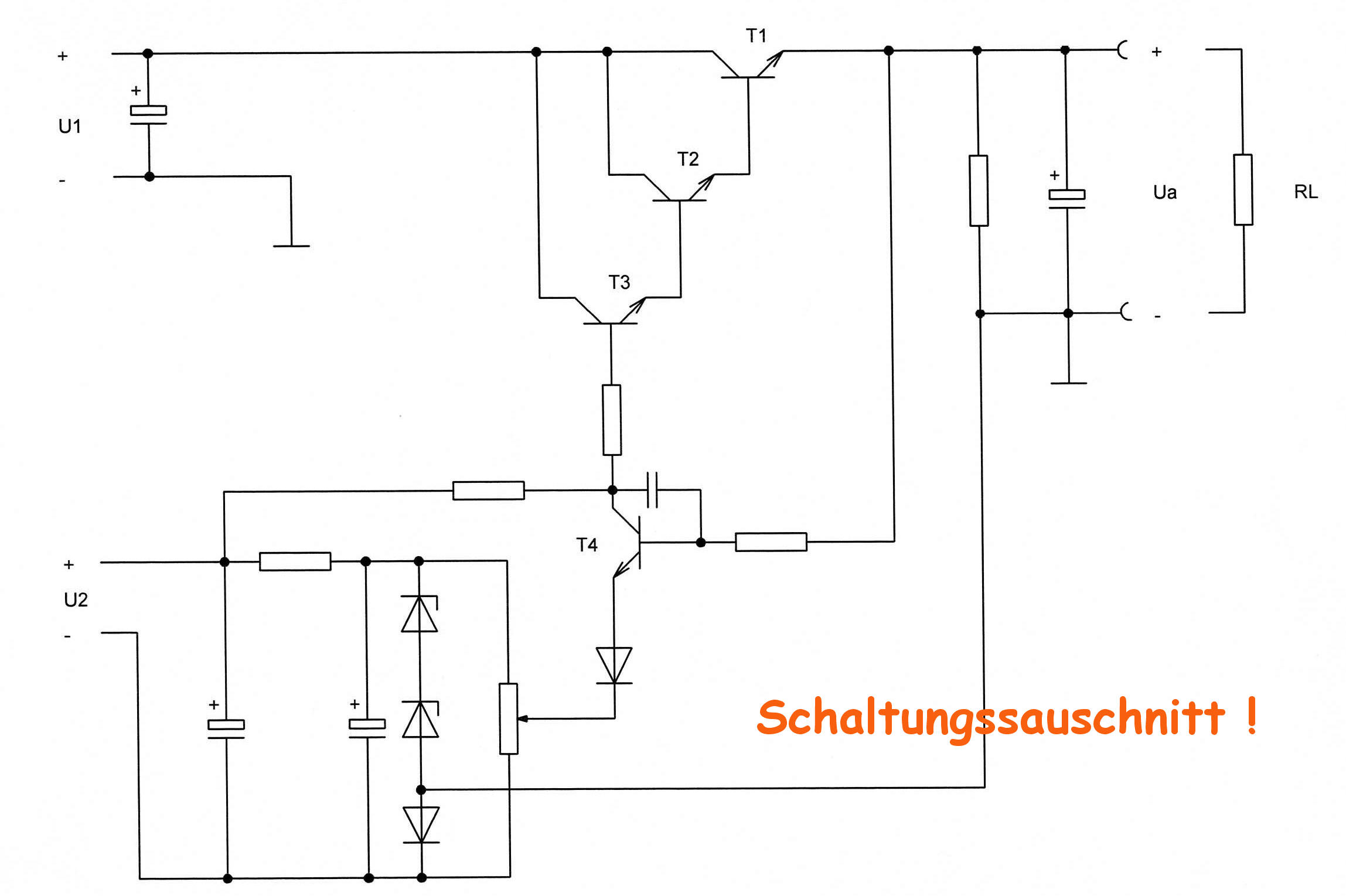

Gast #2987218
Moin Mario,
hier mal ein Schaltungssausschnitt aus einem Selbstbau Labor-Netzgerät.
Statt OPV-Regler hier den T4 als Regler. (OP-Amps waren z. Zt. des
Aufbaus seltener u. teuer).
Über dem Regeltransistor, genau wie für den OPV vorgeschlagen, ein C v.
1 nF zur Unterdrückung v. Regelschwingungen.
Div. weitere Kondensatoren in der  Schaltung, die zum Abblocken v.
Hf-Einstreuungen dienen.
Soll´s geben, wenn ein KW-Transceiver in einem Meter Abstand daneben
steht oder die Antennen eines 1 MW-Mittelwellensenders in der Nähe sind.
(nicht mit der Giesskanne verteilt!!)
#2987307
Gegen korrektes Filtern hat ja niemand etwas. Aber Caps zwischen "+" und
"-" Eingang eines OPamp oder zwischen "-" Eingang und Masse sind nicht
nur nicht hilfreich, sondern sie verstärken noch die Instabilität, weil
sie die "phase margin" aufzehren.
Genauso unsinnig ist es übrigens, einem Komparator (IC3) mit
Hysterese-Mitkopplung einen Cap vom "+" Eingang nach Masse zu schalten.
Die Mitkopplung soll ja gerade bewirken, daß der empfindliche
Umschaltbereich schnell, sauber und stabil durchfahren UND verlassen
wird. Ein Cap vom "+" Eingang nach Masse ist dann völlig
kontraproduktiv, weil er das Durchfahren wieder verzögert. Auf diese
Weise kann man einem Komparator das Schwingen angewöhnen.
Moderator #2987328

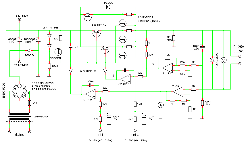

fredl schrieb:
> Hallo Yalu,
> verbinde doch mal in der Elektor-Schaltung alle Massezeichen zu einer
> gemeinsamen Leitung u. lass das Massezeichen weg.
> Indem du an einer beliebigen Stelle ein Massesymbol einzeichnest,
> veränderst du nicht die Transistor-Grundschaltung.
Klar kann man ein beliebiges zusammenhängendes Leitungsstück der Schal-
tung als Masse definieren, ohne dass sich dadurch an der Funktion der
Schaltung etwas ändert. Das führt dann zu unterschiedlichen Betrach-
tungsweisen ein und derselben Schaltung, von denen ich in meinem letzten
Beitrag zwei vorgestellt habe. Mit der zweiten (wo die Masse am positi-
ven Ausgang liegt) wird deutlicher, dass die Ausgangstransistoren in
Emitterschaltung betrieben werden. Natürlich ändert sich daran nichts,
wenn man die Masse auf den negativen Ausgang legt, nur sticht dann die
Schaltungstopologie nicht mehr so deutlich ins Auge.
> Trotz des Massezeichens am + Ausgang des Gerätes bleibt es ein
> Emitter-Folger u. damit eine Collector-Schaltung, mit RL am Emitter.
Eine etwas kontroverse Diskussion, ob es sich hier um eine Kollektor-
oder Emitterschaltung handelt, hatten wir schon einmal:
  Beitrag "Labornetzgerät: Kollektor- oder Emitterschaltung?"
Auch wenn einige Leute anderer Meinung sind, bin ich nach vie vor der
festen Überzeugung, dass wir es mit einer Emitterschaltung zu tun haben.
... zumal damit hervorragend erklärt werden kann, warum Marios Schaltung
in seinem Eingangsbeitrag praktisch überhaupt nicht, diejenige aus dem
Beitrag vom 06.01.2013 um 17:27 aber aus vollen Rohren schwingt.
fredl schrieb:
> wenn dein Probeaufbau (Schaltung links neben d. Oszi) noch schwingt,
> probiere doch mal folgendes: Mit einem C, ~ 1,0 nF v. OPV-Ausgang z.
> invert. Eingang den OPV "langsamer" machen.
Dieser Phase-Lead-Kondensator ist zwar wichtig, wird aber für sich
alleine das Schwingen vermutlich nicht eliminieren, da nach wie vor die
Schleifenverstärkung bei entsprechend großem Lastwiderstand fast belie-
big groß werden kann.
Die stammt aus dem Originalschaltplan von Elektor, wo mittels zweier
Dioden (D12 und D13) zwischen der Spannungs- und der Stromregelung
umgeschaltet wird.
#2987353
>umgeschaltet wird.
Ah ja, stimmt, so wie im Anhang (controlled_supply.gif).

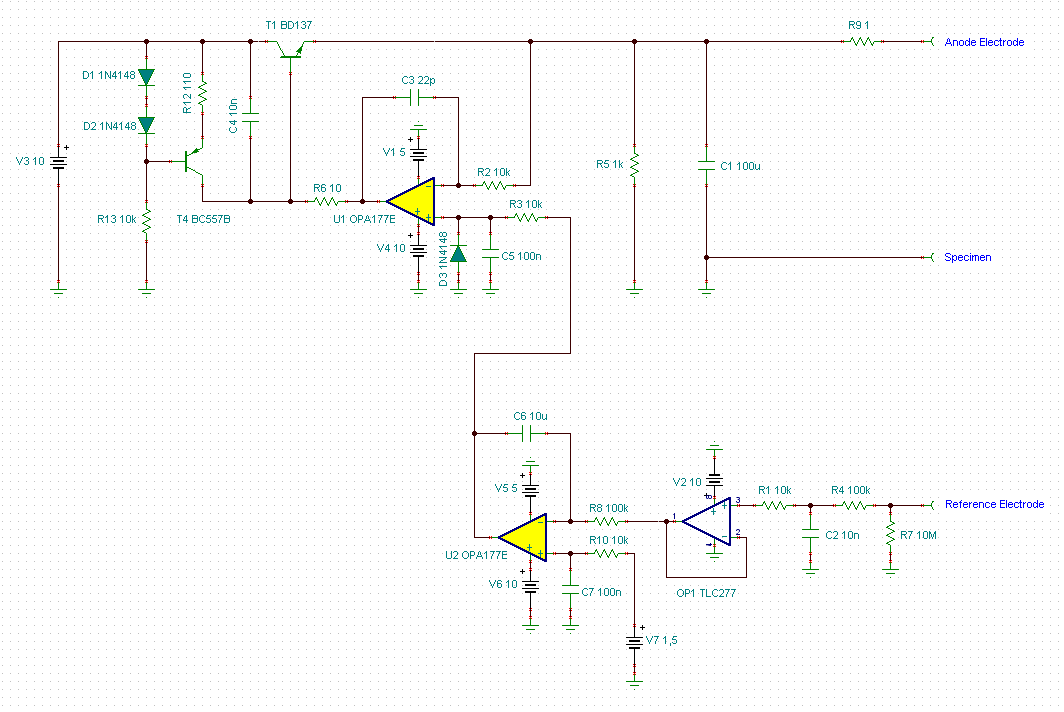

Ich habe vor einiger Zeit mal für einen Freund eine ähnliche Schaltung
für das "Cathodic Disbondment Testing" entwickelt (cell_supply1.png). Da
war es sinnvoll, die Diode wegzulassen. Ich weiß aber nicht mehr
warum...
OP #2988295
Okay, habe einen Elko an den Ausgang gehangen und nun ist das Schwingen
weg, am Ausgang zumindest geglättet - ca 1V Restwelligkeit der
Schwingfreqenz bei 2200uF.
Moment, mir ist da noch etwas unklar:
Ist es nicht eher so, dass gerade bei der 2. Variante die Masse und
somit der OPV auf der positiven Ausgangsspannung "reiten"? Ändern tut
sich doch nur die positive Ausgangsspannung, je nach dem, welcher Strom
über die C-E-Strecke fließt! Und Wieso regelt der OPV die neg.
Ausgangsspannung?
Die kann sich doch garnicht ändern, weil sie direkt am Trafo hängt,
oder?
Ich bin schon ohnehin wegen dem "kurzgeschlossenem" invertierten Eingang
irritiert. So kann zwar eine Spannung am Ausgang eingestellt werden,
allerdings regelt die Schaltung nicht abhängig von der Ausgangsspannung,
d.h., es ist keine Konstantspannungsquelle. Der inv. Eingang bleibt doch
immer 0V, egal ob 30V oder 10V am Ausgang anliegen. Auch in meinem
Versuchsaufbau ist das so: bei einem 300R-Widerstand am Ausgang bricht
die Spannung um einige Volt ein. Gemessen zwischen neg. Ausgang und
Emitter.
Der Schaltplan ist übrigens von ELV. Habe mich vertan!
Moderator #2988464
Nein. Die Masse hat definitionsgemäß das Spannungspotential 0, ist also
konstant. Alle anderen Spannungspotentiale in der Schaltung beziehen
sich auf die Masse.
> Ändern tut sich doch nur die positive Ausgangsspannung, je nach dem,
> welcher Strom über die C-E-Strecke fließt!
Nein. Die positive Ausgangsspannung ist bei dieser Betrachtungsweise
konstant 0.
> Und Wieso regelt der OPV die neg. Ausgangsspannung? Die kann sich doch
> garnicht ändern, weil sie direkt am Trafo hängt, oder?
Doch. Da die positive Ausgangsspannung als 0 definiert wird und die
Spannungsdifferenz zwischen den Ausgängen variabel ist, bleibt der
negativen Ausgangsspannung gar nichts anderes übrig als ebenfalls
variabel zu sein.
Es gibt bei dieser Betrachtungsweise genau drei konstante Spannungs-
potentiale: Die positive Ausgangsspannung (0) und die Versorgungs-
spannungen des Opamp (+5V und -5V).
Würde man die negative Ausgangsspannung als Masse definieren, gäbe es
nur ein einziges konstantes Potential, nämlich eben dieses Masspoten-
tial. Die positive Ausgangsspannung wäre in diesem Fall variabel, ebenso
die beiden Versorgungsspannungspotentiale des Opamp, da sich diese mit
der positiven Ausgangsspannung mitbewegen.
Da eine Schaltung meist leichter verständlich ist, wenn möglichst viele
Potentiale konstant sind, hat sich der Schaltplanmaler dafür entschie-
den, die positive Ausgangsspannung als Bezugspotential zu wählen.
> irritiert.
> Der inv. Eingang bleibt doch immer 0V, egal ob 30V oder 10V am Ausgang
> anliegen.
Genau so ist es. Geregelt wird — wie ich schon oben geschrieben habe —
die negative Ausgangsspannung, die sich aus der Kollektorspannung des
Transistors minus der 30V Versorgungsspannung ergibt. Je stärker der
Transistor aufgsteuert wird, umso kleiner wird seine Kollektorspannung,
d.h. umso negativer wird die negative Ausgangsspannung, wobei diese
natürlich zusätzlich auch vom Lastwiderstand abhängt.
Der Opamp steuert den Transistor nun gerade so weit auf, dass an seinem
nichtinvertierenden Eingang 0V anliegen. Diese Spannung wird durch einen
variablen Spannungsteiler zwischen +5V und der negativen Ausgangsspan-
nung gebildet. Hat diese Spannungsteiler ein Verhältnis von R1:R2, wird
die negative Ausgangsspannung auf -5V·R2/R1 geregelt, da genau dann am
Abgriff die 0V entstehen. Ein bestimmtes Spannungsteilerverhältnis er-
gibt also eine feste negative Ausgangsspannung, wobei der Einfluss der
Last vom Opamp durch mehr oder weniger starkes Aufsteuern des Transis-
tors ausgeglichen wird.
> 300R-Widerstand am Ausgang bricht die Spannung um einige Volt ein.
> Gemessen zwischen neg. Ausgang und Emitter.
Wenn das der Fall ist, bist du wahrscheinlich an der Belastungsgrenze
des Transistors oder des Opamps angelangt. Solange beide in ihrem
linearen Bereich arbeiten, sollte die Ausgangspannung nahezu perfekt
lastunabhängig sein. Welchen Transistor und Opamp hast du denn verwend-
et? Hast du das Schwingen inzwischen wegbekommen?

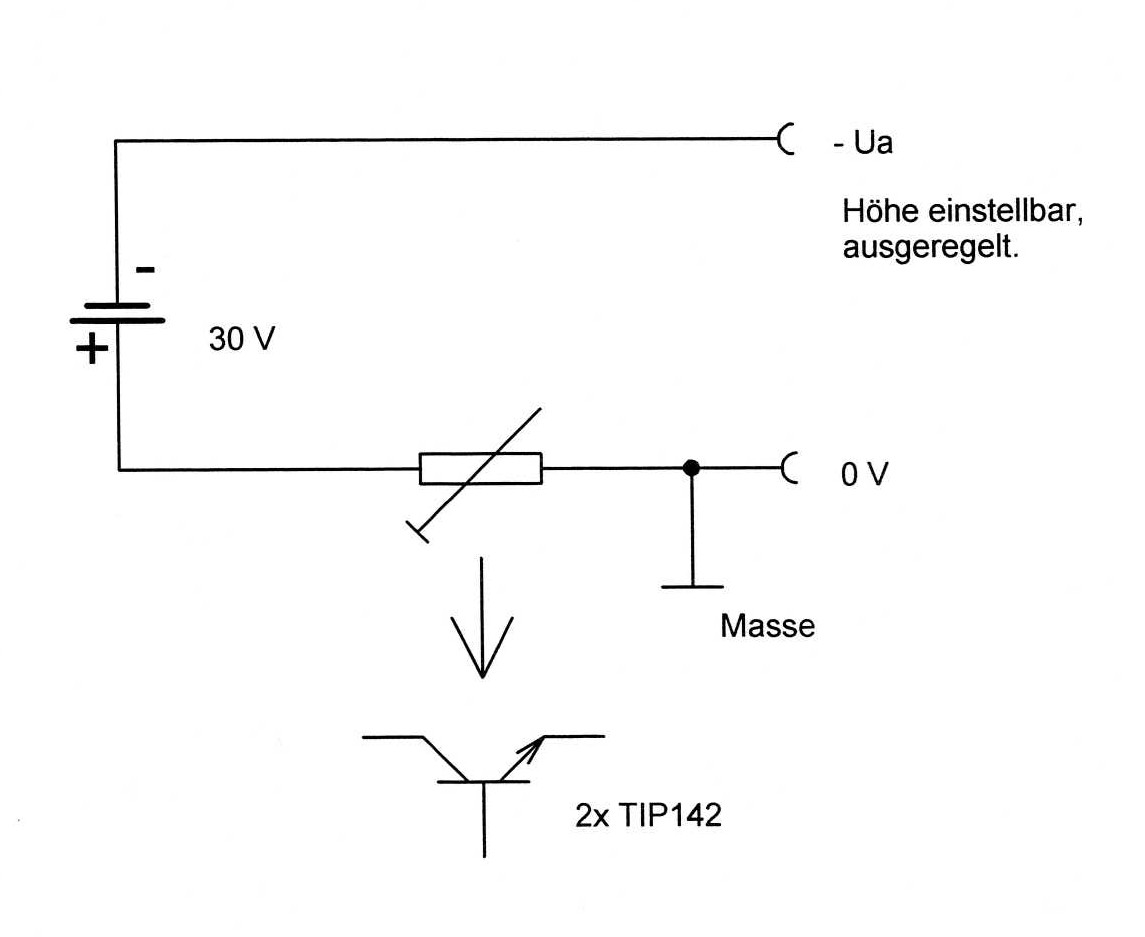

Gast #2988700
Yalu X. schrieb:
> Je stärker der
Hallo Yalu,
ich habe bei dieser ELV-Schaltung auch leichte Verständnisprobleme.
Habe mal die Schaltung im Prinzip gezeichnet u. den einstellbaren,
geregelten Ausgang wie eigentlich üblich nach oben gelegt.
Kann man das so sehen?
fredl
Moderator #2988719
Ja, nur dass sich natürlich der Transistor im Gegensatz zum eingezeich-
neten variablen Widerstand nicht linear verhält. Aber um zu erklären,
wie die Ausgangsspannung mit dem Transistor verändert wird, ist die
Zeichnung genau richtig.
OP #2988858
Ahaa! Jetzt hab ichs verstanden! Du beziehst also alle Spannungen auf
die Masse an dem Emitter. Dann ist es natürlich klar, dass sich im Bezug
auf Masse die neg. Ausgangsspannung ändert!
Und zur Regelung: D.h., dass der nichtinvertierte Eingang praktisch als
Referenz und über den Spannungsteiler gleichzeitig auch als "Sensor" für
die Ausgangsspannung dient!
Im Prinzip richtig, oder?
