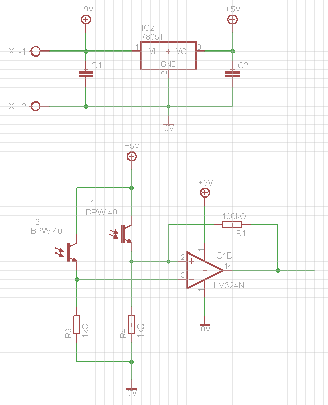

ich will eine Schaltung bauen, mit der ich die Position einer
Lichtquelle sehr genau bestimmen kann. Dafür hab ich ein 2 Achsen System
mit Schrittmotoren gebaut. Die Schrittmotoren können Fototransistoren in
unterschiedlichen Winkeln neigen. Die Schaltung im Anhang soll die 2
Spannungen vergleichen, die am Spannungsteiler von Fototransistor und
Widerstand abfallen. Damit soll die Position der Lichtquelle bestimmt
werden.
Die Schaltung funktioniert. Ich würd nur gerne eine Aussage über die
Genauigkeit der Schaltung treffen können.
Deswegen Lautet meine Frage: Berechnet sich der Verstärkungsfaktor der
Spannungsdifferenz mit R1/R4 ?

Es gibt keine Verstärkung, sondern nur einen Vergleich. Die Rückkopplung
sorgt für Hysterese.

Nein. Der Verstärkungsfaktor würde diesem Quotienten entsprechen, wenn
die Rückkopplung zum invertierenden Eingang des OpAmps geschaltet wäre.
Auf den positiven Eingang geschaltet betreibst Du den OpAmp aber als
Komparator mit einer (Schmitt-Trigger-)Hysterese.
Angenommen der Ausgang des (idealen) OpAmps schafft einen Spannungshub
in Höhe Deiner Versorgungsspannung, also 5 V, dann bleibt davon über R4
ein hunderdstel übrig: 50 mV. (Real werden es vielleicht 3-4 V Hub am
Ausgang und so 30 bis 40 mV am nichtinvertierenden Eingang sein...)
"Aus der Sicht des Signals" am negativen Eingang verhält sich der OpAmp
wie ein Komparator. Wäre die Referenzspannung am nichtinvertierenden
Eingang des OpAmps stabil, würde der OpAmp-Komparator für volln
Ausgangshub am negativen Eingang ein Signal in Größe von:
 (Ausgangshub (V) / Leerlaufverstärkung)
benötigen. Bei einer Leerlaufverstärkung von bspw. 100.000 genügen so
bereits 0,05 mV Spannungsdiffernz, um den Komparator kippen zu lassen.
Aber Deine Referenspannung am nichtinvertierenden Eingang ist nicht
konstant, sondern ändert sich abhängig vom Ausgangssignal um 50 mV.
Daher muß sich das Signal am invertierenden Eingang immer um etwas (den
0,05mV von oben) mehr als 50 mV ändern, um den Komarator in die jeweils
andere Lage kippen zu lassen. Das ist die erwähnte Hysterese-Funktion.
Beachten musst Du noch die Eingangs-Offsetspannung des Opamps, die die
Schaltschwelle noch exemplarabhängig um einige mV verschieben kann.
Aber auch wenn Deine Schaltung funktioniert, ist das Design nicht ganz
sauber:
1.) Der beschriebene Hysteres-Effekt ist nicht symmetrisch für beide
Eingänge - am nichtinvertierenden Eingang kommen sich die Mitkopplung
über R1 und das Eingangssignal vom Fototransistor unschön "ins Gehege".
2.) Du hast keine neative Versorgungsspannung. Liegt der Ausgang des
Opamp-Komparators auf 0 V, liegen (0 V / 100), also 0 mV am
invrtierenden Eingang als Referenzspannung. Im ungünstigsten Fall wäre
dann eine um die Offsetspannung des OpAmps negative (!) Spannung am
invertiereden Eingang erforderlich (bspw. -2 mV), um den Komparator
kippen zu lassen. Aber es existiert keine negative
(Versorgungs-)Spannung in der Schaltung.
In der Praxis hast Du wohl das Glück, das das Signal am Ausgang des
Opamps nicht ganz auf 0V sondern vielleicht minimal auf 0,2 bis 0,5 V
herrunterreicht, und damit eine untere Referenzspannung von 2 bis 5 mV
am nichtinvertierenden Eingang übrig bleibt. Gerade genug, um mit 0V am
invertierenden Eingang noch über die Eingangsoffsetspannung hinweg zu
kommen. Aber das ist grenzwertig, und nicht immer reproduzierbar...
Abhilfe:
Das erwähnte Symmetrieproblem (1.) ist abstellbar, indem Du Komparator
und Differenzverstärker für die Fototransistoren trennst. Der 324er
enthält noch drei weitere Opamps, verwende doch einen davon einfach als
Differenzverstärker (bspw. mit der Verstärkung 1 oder auch etwas mehr)
hinter den Fototransistoren, und führe den Ausgang dieses
Differenzverstärkes zum invertiernden Eingang des Komparators. Dann
stören sich Eingangssignal und Mitkopplung des Komaparators nicht mehr.
Das Problem der fehlende negativen Versorgungsspannung (2.) kannst Du
umgehen, indem Du GND als Bezugspotential aufgibst, und die Hälfte
Deiner Versorgungspannung als virtuellen Nullpunkt definierst.
Der erste Schritt dafür könnte sein, R4 auf 2 kOhm zu vergrößern, und
vom Knotenpunkt R1 und R4 einen weiteren 2 kOhm-Widerstand nach +5 V
verbindest. Der Widerstands-Teilerfaktor in der Mitkopplung bleibt so
unverändert, nur das Knotenpotential wird auf ca. 2,5V angehoben.
Dann liegt die Referenzspannung des Komparators bei ca. 2,5V +/- 25mV,
und die Schaltpunkte dieses Komparators mit Schmitt-Trigger-Hysterese
liegen dann bei ca. 2475 mV bzw. 2525 mV.
Den Differenzverstärker vor dem Komparator-Opamp musst Du in diesem Fall
natürlich ebenfalls auf den virtuellen Nullpunkt "hochlegen".

Ich behaupte mal, du hast einen prinzipiellen Fehler drin, unabhängig
vom ganzen Komperatorgedöns. Bei dir gibts nur 2 Zustände, 1<2, oder
2<1. Damit kann man nicht wirklich was anfangen (es sei denn, du willst,
dass das ganze Teil ständig um die Idealrichtung pendelt. Du brauchst
min. 3 Zustände, 1 zu dunkel, 2 zu dunkel, gerade richtig, beide hell.
Das geht nicht mit einem Vergleicher.

@TE: Such mal nach dem Stichwort "Fensterkomparator" (FK), das ist die
Schaltung die Du benötigst.
Den FK Kannst Du leicht mit den übrigen 3 OPV des LM324 aufbauen,
oder halt was Fertiges nehmen. Klassiker war der Baustein TCA965 .-)

Somit zurück zu meiner allerersten Frage. Wo liegen die Schaltschwellen
bei diesem Op. Also, wie groß muss die minimalste Spannungdifferenz
zwischen den beiden Fototransistoren sein, damit sich die Zustände
ändern?

Das hängt von der gewählten Hysterese ab!
Schau in die beiden Links und du kannst es selbst berechnen.
Beitrag "Re: LM324 Operationsverstärker als Komparator"
Keiner kennt die Empfindlichkeit deines Aufbaus. Und da alles
Tolenranzen besitzt und nicht ideal ist, pack ein Poti in einen der
beiden Zweige.

von Thomas M. (pomestomi)
Hallo Harald,
Is es denn jetzt richtig wenn ich den Knotenpunkt vom Spannungsteiler
einfach am nichtinvertierten Eingang anschließe? Ich dachte der
Differenzverstärker muss symmentrisch Aufgebaut sein. Würde das nicht
die Symmetrie zerstören?
Mit freundlichen Grüßen,
Thomas
von A.Max S. (amf)
Nein, es würde dessen Symmetrie nicht zerstören.
Und wenn du es intelligent anstellst, dann schaltest Du nach dem
Spannungsteiler einen der 4 OPV des LM324 als buffer (V=1),
und hast so einen niederohmigen virtuellen Nullpunkt realisiert.
Den hinweis auf den Fensterkomparator willst Du offensichtlich nicht
nutzen,
es wäre für exakt die Sonnenfolger Anwendung die erprobte Lösung (15
Sekunden googlen sowie eigener aufbau)
Hallo Leute,
Jetzt hab ich endlich Verstanden, wie ich das Problem löse. Vielen dank
für den erneuten Hinweis zum Fensterkomparator. Der hat doch meine
Probleme gelöst! Ich freu mich so sehr dass es jetzt endlich
funktioniert! :-) Ein Mod kann den Beitrag jetzt schließen! :-)
