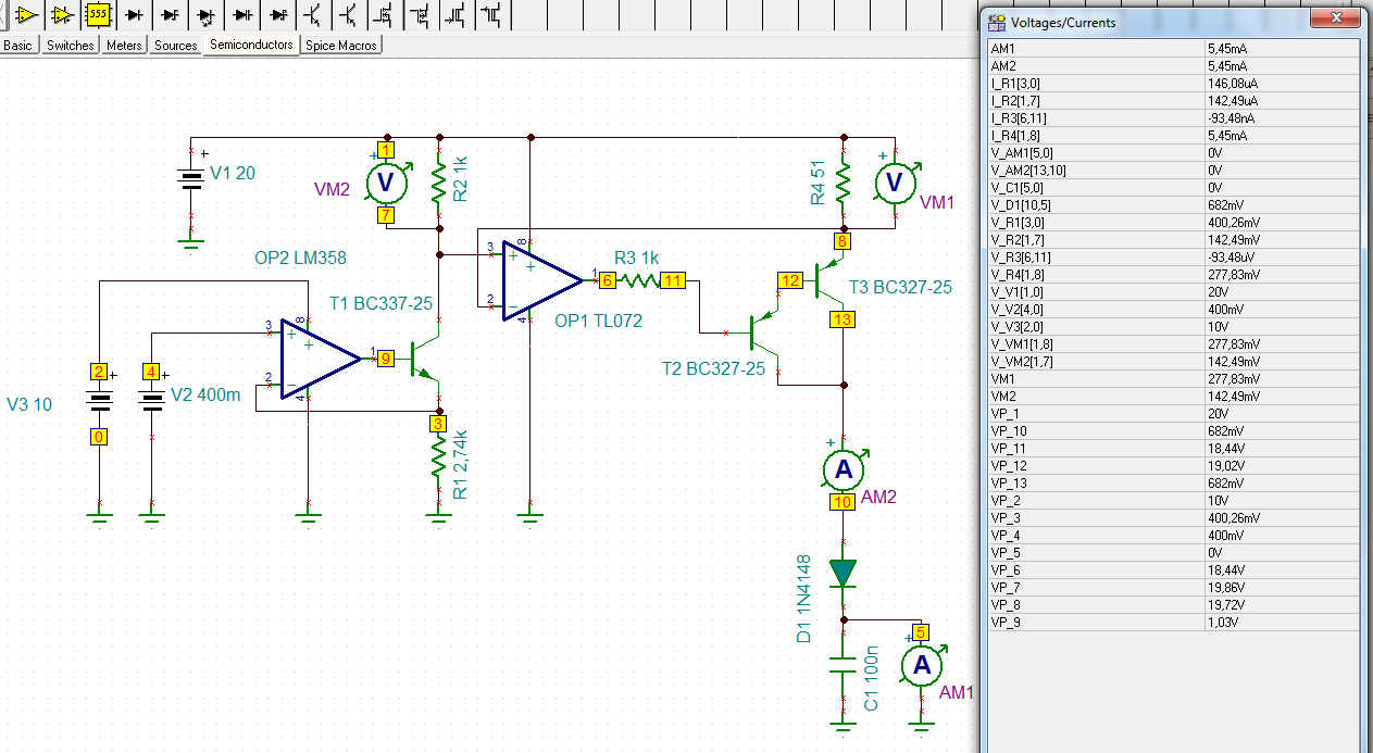

Hallo liebe Leute,
ich möchte eine Stromquelle bauen, welche ich durch eine Spannung regeln
kann. Dazu habe ich mal meinen Schaltplan angehängt. Theoretisch
funktioniert er. Die Frage ist jetzt, ob irgendwas daran nicht so gut
realisiert ist. Also brauche ich die Meinung von euch Experten!
Unten an Usoll will ich die Spannung vorgeben, welche den Strom
bestimmt. Die Betriebsspannung beträgt 30V. Als Operationsverstärker
möchte ich, entgegen den Angaben im Schaltplan, den LM358, sowie den
TL072 verwenden. Diese Modelle sind nur leider nicht in TINA integriert.
Die FETs sind auch erstmal willkürlich gewählt. T1 würde ich durch einen
BSS84 ersetzen, T2 mal schauen.
Die Auswahl ist auf diese gefallen, da der TL072 bis hin an seine
Betriebsspannung messen kann. Dagegen kann er die Aufgabe vom LM358
nicht übernehmen, da er eine so geringe Eingangsspannung nicht
bewältigt. Daher zwei OP-Typen (besser wäre natürlich ein Typ in einem
Gehäuse, in dem zwei integriert sind).
Also wie gesagt, in der Simulation funktioniert es, aber bevor ich das
jetzt aufbaue, würde ich gerne mal ein paar Meinungen hören.

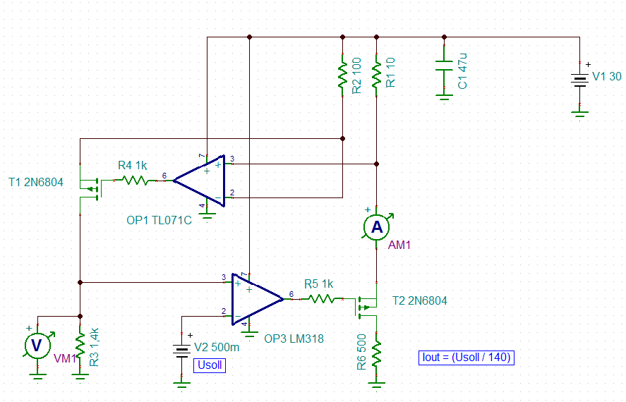

von Hilfesuchender (Gast)
Also R6 stellt jetzt erstmal meine Variable Last dar. Die Last wird sich
nicht ändern wenn sie einmal dranhängt, nur ihr Wert ist nicht
vorhersagbar.

von MaWin (Gast)
Wie wäre es, die unsinnigen OP1, T1, R2, R3, R4 wegzulassen
und dem OP2 eine Kompensation zu geben wie sie in JEDER
Schaltung zur Stromregelung drinsteht ?
Um low-side zu messen muss ich aber einen Shunt haben, der einen festen
Wert hat, die Option ist nicht gegeben. OK, ich werde mal konkreter: Ich
versuche mich gerade an einer Schaltung für einen Stromausgang für
4-20mA. Die Schaltung an sich braucht viel mehr als 4mA, also ist es
quasi eine 3-Leiter-Ausführung.
 ___________ ---------- Versorgung+ ---------------------------------------
| Schaltung |
|           |-> Ausgang --->--- 4...20mA --> Messung von irgendeinem Geraet
|___________|
             ---------- Versorgung- ---------------------------------------
In dieser Variation ist nicht bekannt, wie die Messung aufgebaut ist,
also kommt man nicht an den Messwiderstand heran. Ergo muss ich den
Strom am Ausgang messen können.

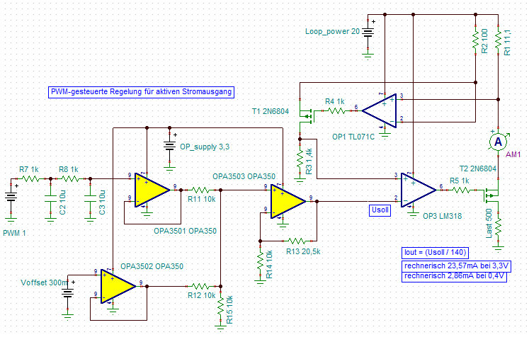

So Leute, ich melde mich mal zurück...
Ich habe jetzt mal meine eigene Schaltung aufgebaut, werde die anderen
aber auch noch probieren - momentan will ich nur mal sehen, ob das
Konzept aufgeht.
Leider läuft es nicht so, wie erwarte...die Schaltung schwingt ganz
schön. An welcher Stelle würde ich denn hier ansetzen können, um das
Schwingen zu Unterbinden? Habe es schon probiert mit einem R zwischen R3
und Pin 3 von OP 3 (1k). Zusätzlich habe ich es mit verschiedenen
Kondensatoren von Eingang + zum Ausgang des OPs versucht.
Aber nicht so erfolgreich. Momentan habe ich einen Ausgangsstrom von
21mA, wo eigentlich ca. 3,5 sein sollten. Nehme ich einen 100n als C
zwischen + und Ausgang, so steigt der Strom auf 135mA.
Probiert habe ich noch 100p und 22n, weil die grad rumlagen. Je größer,
desto niederfrequenter wird die Schwingung, jedoch steigt der Strom
immens an.
Bitte gebt mir mal einen Rat, wo ich hier ansetzen muss.
Danke!

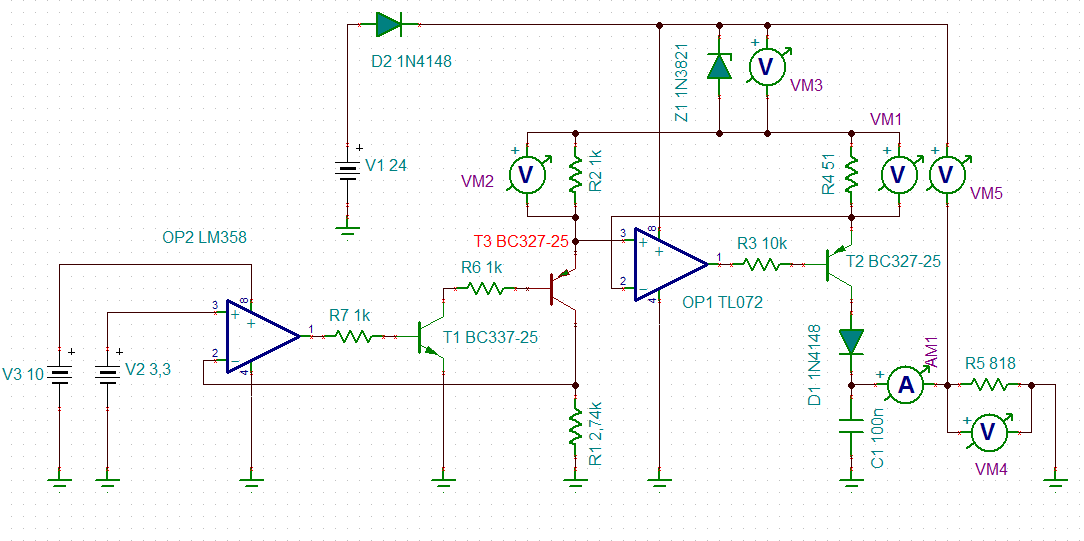

Jetzt habe ich selbiges an OP1 probiert - Widerstand 1k an Pin 3 und
einen Kondensator vom Eingang+ an Ausgang. Schwingt aber auch. Wenn ich
jetzt einen 100p an der Stelle verwende, dann geht der Ausgangsstrom auf
0 und steigt erst, wenn ich die Sollspannung auf ca. 1V drehe, wo
eigentlich schon viel mehr fließen sollte...
Gucke ich mir AC und DC getrennt an, so passen die gemessenen Werte, nur
dass der DC-Wert halt viel höher liegt. Die AC-Messung zeigt um wieviel,
und das kommt mit der Berechnung hin. Die Schwinger müssen also weg :-\

von Falk B. (falk)
@Hilfesuchender (Gast)
>Bittesehr
In deinem Schaltplan fehlt die Frequenzgangkompensation!
http://www.mikrocontroller.net/articles/Konstantstromquelle#Konstantstromquelle_mit_Operationsverst.C3.A4rker_und_Transistor
Du hast die Kompensation in den falschen Zweig gebracht! Klingt komisch,
ist aber so.
Zwischen OPA3503 und OP3 - Eingnag einen Widerstand platzieren, sagen
wir 10K, zwischen Ausgang von OP3 und + Eingang einen Kondensator, sagen
wir 100n. Werte muss man probieren.

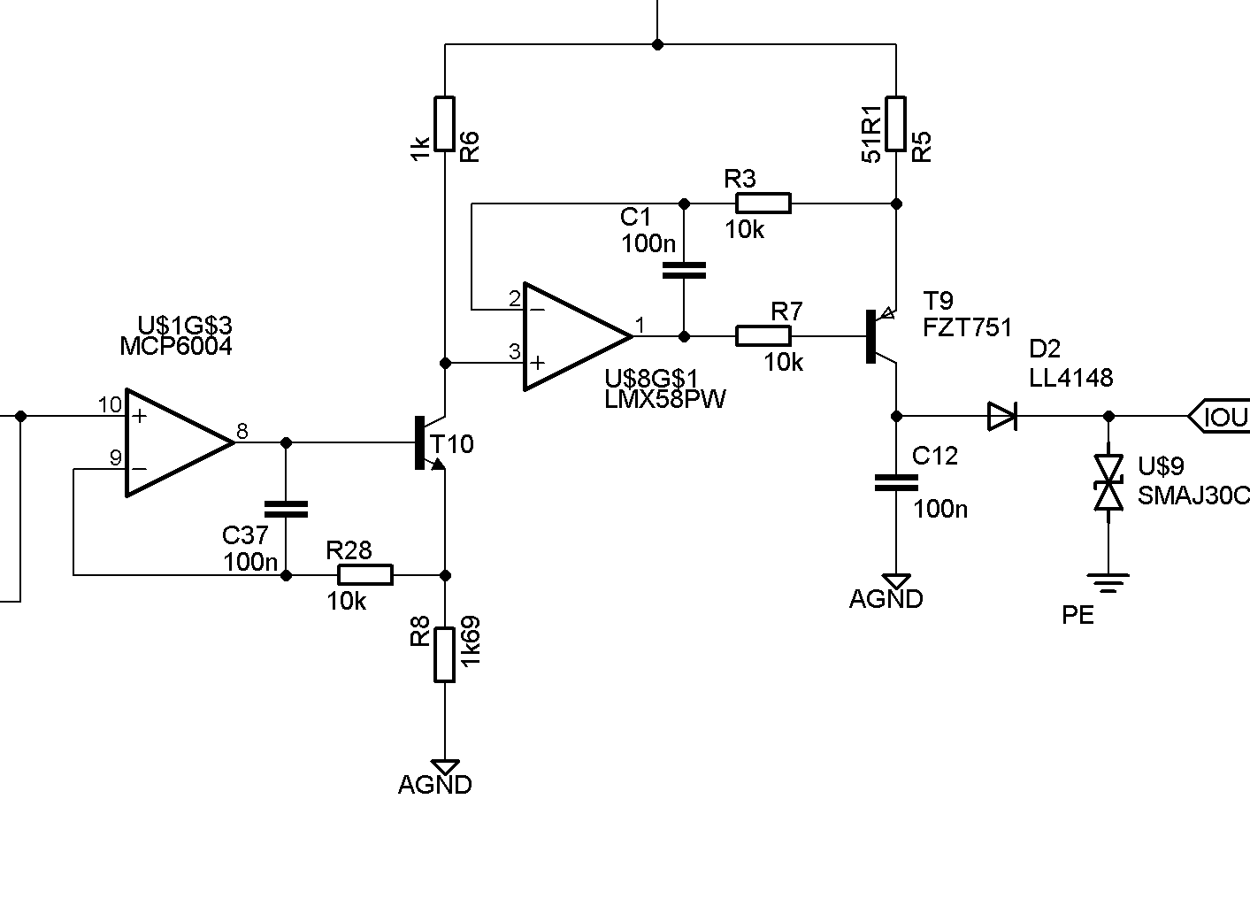

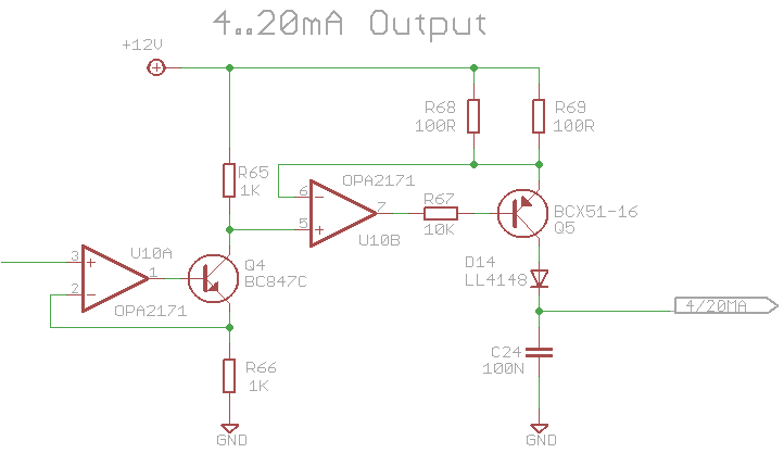

von Helmut L. (helmi1)
Hilfesuchender schrieb:
> Ich möchte einen regelbaren, aktiven Stromausgang haben, der den
> gewünschten Strom durch jegliche Last drückt. Und dieser Strom liegt
> zwischen 4 und 20mA, +/- ein bisschen Spielraum.
Bitteschoen 4..20mA Ausgangsschaltung.
1V an Pin 3 vom OP ergibt 20mA Ausgangsstrom. Fuer andere Bereich R66
aendern.
Aber von OPA3503 kommt doch ein staisches Signal. Da ist ja quasi nur
der Sollwert. Sicher, dass du an der Stelle meinst?
> wir 100n.
Das habe ich ja schon
Da hatte ich schon Werte drin zwischen 22pF bis 470nF. Tendenziell wird
es mit größeren Cs schlechter.
Schqau ich mir auch mal an, danke
von Falk B. (falk)
@  Hilfesuchender (Gast)
Ja.
>> wir 100n.
Mist, ich meine - Eingang!
Alter, Falk!
Jetzt steht es wie ne 1! Wahnsinn. Kannst du mir vielleicht kurz
erläutern, wieso diese beiden Bauteile GENAU DAHIN müssen? Es geht
wirklich auch ohne den Widerstand nicht!
Das wäre super!
So, jetzt habe ich noch ein weiteres Problem. In der Simulation ist
alles prima, in der realität funktioniert die Stromregelung auch.
Jetzt habe ich aber ein anderes blödes Ding: Während es in der
Simulation egal ist, welche Betriebsspannung und welche Last dranhängt,
so nimmt in der Realität beides Einfluss auf den Ausgangsstrom...
Einer eine Erklärung?
von Falk B. (falk)
Schön!
Steht grob im Artikel drin.
> Es geht wirklich auch ohne den Widerstand nicht!
Der OPV wird damit als Integrator berieben, dessen
Integrationszeitkonstante durch R und C festgelegt wird. Dadurch wird
auch festgelegt, wie schnell sich der Ausgang ändern kann, ausserdem die
Phasenlage zwischen Ein- und Ausgang. Damit wird der OPV "gebremst" und
schwingt nicht, um es mal ganz einfach zu formulieren. Die Fachleute
sagen eher, dass der Regelkreis mehr Amplituden- und Phasenrand erhält.
Die falsche Rückkopplung auf den + Eingang führt dazu, dass der OPV bei
ein bestimmten Frequenz, bei der die Phasendrehung zwischen Ein- und
Ausgang exakt 180 Grad ist, eine Spannungsverstärkung >1 hat. Damit
schwingt das Ganze, du hast einen Oszillator. Mit der Maßnahme oben
verhindert man das.
von Falk B. (falk)
Wieviel? Zahlen!
Die Schaltung braucht natürlich eine Mindestspannung, die auch abhängig
von der Last ist. Um 20mA durch 500 Ohm zu pumpen braucht man 10V, plus
vielleicht 5V für den MOSFET und alles andere.
> Wieviel? Zahlen!
Bei einer Betriebsspannung von 30V und einem bei einer Last von ca. 130R
eingestellten Strom von 4mA, ändert sich dieser bei einem Widerstand von
~250R auf 2,87 und bei Kurzschluss (was ja auch gehen muss) auf 8,27mA.
Wenn ich die Spannung senke, dann swinkt auch der Strom, sogar im
Kurzschlussfall, wo nur das Multimeter drin hängt.
von Falk B. (falk)
Dann stimmt was nicht.
swinkt ?
Meinst du schwingt?
Nein, sorry, ich meine SINKT.
Hey Falk, ich wende mich nochmal an dich.
Ich habe mittlerweile festgestellt, dass der "falsche Strom" daher
kommt, dass die Schaltung bei unterschiedlicher Belastung wieder anfängt
zu schwingen. Am schlimmsten it es halt bei einer Last von 0R
(Kurzschluss durch Multimeter). Da schwingt es dann doch wieder ganz
gehörig. Die Last stellt also irgendeine Art von Dämpfung dar.
Hast du da noch eine Idde für mich? Ich will ja jetzt eigentlich nicht
unbedingt eine Grundlast einbauen, da mir diese dann am Ausgang nicht
mehr zur Verfügung steht.
Falk, bitte melde dich :-) Alle anderen natürlich auch. Jetzt bitte
nicht wieder "nimm eine andere Schaltung", mir geht es in erster Linie
gerade darum, zu verstehen, wie man solche Probleme prinzipiell in den
Griff bekommt. Daher möchte ich vorerst grad noch an dieser Schaltung
festhalten, was nicht heißt, dass ich die anderen nicht auch
ausprobieren werden.
> Jetzt bitte
> Griff bekommt.
Ubertragungsfunktion der Schaltung aufstellen und berechnen wieviel
Phasenreserve man hat und die dann durch entsprechnende Korrekturglieder
vergroesseren. Wenn man aber die Gegenkopplung ueber 10 Ecken macht kann
das aufwendig werden. Und bei 0 Ohm scheint deine Phasenreserve
aufgebraucht zu sein.
Nimm meine Schaltung, die ist in 100 Geraeten erprobt.
Martin Wende schrieb:
> Mal Klartext:
> Deine Schaltung ist Mumpitz, nimm bitte gleich das Erporbte bevor du
> deine Zeit weiter verschwendest ;)
Na gut...:-\ Dann gebe ich mich geschlagen...
Dann versuche ich mal die Schaltung von Helmut versuchen zu verstehen.
Also:
Wenn an OP U10A sich die Spannung am positiven Eingang erhöht, dann
steuert dieser den Transistor Q4 weiter auf, bis der Spannungsabfall an
R66 gleich der Spannung an seinem positiven Eingang ist.
Daraus resultiert ein höherer Stromfluß durch R66, welcher gleichzeitig
der Strom ist, welcher durch R65 fließt. Hierdurch fällt an ihm
ebenfalls eine größere Spannung ab, wodurch dich das Potential des
positiven Eingangs von U10B weiter vom Versorgungspotential entfernt.
Die Spannung am positiven Eingang sinkt also.
Der OP U10B versucht natürlich ebenfalls die Spannungsgleichheit an
seinen Eingängen zu halten. Über den Transistor Q5 lässt er soviel Strom
fließen, bis über R68 die gleiche Spannung abfällt, wie über R65. Das
ist auch der Ausgangsstrom.
Kurz und knapp. Die Spannung am positiven Eingang von U10A steigt - die
an seinem negativen ist zu gering, also steuert er Q4 auf. Dadurch
steigt der Strom, der Spannungsabfall über R65 steigt, das Potential am
positiven Eingang von U10B sinkt. Sein negativer Eingang ist dadurch
höher, also steuert er seinen Ausgang zu, was zu einem erhöhten
Stromfluss durch Q5 führt. Dies wiederum erhöht den Spannungsabfall über
R68, wodurch sich die Eingangsspannungen von U10B angleichen.
Fertig....Richtig?
Was für einen Vorteil bringt der Kondensator am Ausgang?
von MaWin (Gast)
Autsch.
Phasenkompensation fehlt, kapazitive Last macht das nicht besser.
Fehler dürfte über 1% liegen und damit als Messausgang wohl unbrauchbar.
Aber das Prinzip, erst die steuernde Spannung auf die positive Rail zu
spiegeln, dann dort eine steuerbare Konstantstromquelle anzubauen, ist
besser als das Original.
Das ist ein Ausschnitt aus einen Geraet von mir. Der Kondensator ist
fuer die EMV, kannst du aber auch weglassen. Die Diode im Ausgang ist
als Schutz fuer die Deppen die 24V auf dem Ausgang geben wollen. Also
der DAU Schutz.
Das ganze sind 2 Stromquellen. Die Ausgangsstrommquelle hat ihr
Bezugspotential in positiven Versorgung. Damit das ganze als als
Bezugspotential die Masse hat brauch man eine 2. Stromquelle.
Wie du schon siehst ist jetzt der Spannungabfall ueber R65 und R66
gleich. Nur mit dem Unterschied das die eine Spannung auf GND bezogen
ist und die andere auf +Versorgung.
R67 ist fuer den Leerlaufschutz. Ohne Last wuerde der ganze Emitterstrom
durch die Basis in den OP fliessen und ihn ueberlasten. R67 begrenzt den
Strom. R68/69 ergeben zusammen 50 Ohm ein glatter Wert zum rechnen. (Dem
Automaten ist es egal)
Der OP muss allerdings ein RailToRail Type sein. Wenn nicht muss oben
noch eine Z-Diode eingebaut werden zum 12V Anschluss (rund 3V)
Die kapazitive Last am Ausgang sieht der OP gar nicht. Die wird durch
den Transistor isoliert zum OP Ausgang.
Du kennst den Rest der Schaltung doch gar nicht. Der Rest der Schaltung
wird kalibriert und damit auf 4..20mA eingestellt.
von Axel S. (a-za-z0-9)
MaWin schrieb:
> ... das Prinzip, erst die steuernde Spannung auf die positive Rail zu
Noch ne Variante: die Standardschaltung für eine gesteuerte Stromquelle
mit Last gegen V+ (wie in MaWins erstem Post). Statt der Last dann dort
einen Stromspiegel aus 2 Transistoren. Wenn man Strom sparen will, dann
den Stromspiegel asymmetrisch machen.
Oder in noch anderen Worten: den Stromspiegel von hier
Konstantstromquelle: Stromspiegel als Konstantstromquelle und statt
R1 die gesteuerte Stromquelle gegen GND. Mit R2/R3 kann man das
Spiegelverhältnis einstellen.
XL
von MaWin (Gast)
> Statt der Last dann dort einen Stromspiegel aus 2 Transistoren.
Einfache Stromspiegel sind deutlich ungenauer
als der OpAmp-geregelte Spannungsspiegel,
zumindest wenn man den mit einem MOSFET aufbaut.

von A.Max S. (amf)
> der DAU Schutz.
Super Helmut,
das nenne ich ein wirklich durchdachtes Schaltungs-Design!
thumbs up!

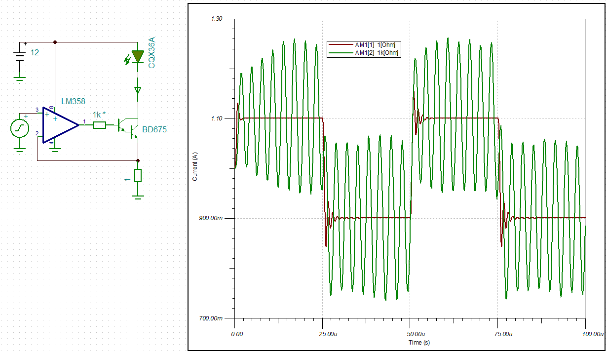

am OpAmp Ausgang zu grossen Stromänderungen im Transistor, also
eine extreme Verstärkung die schlecht kompensierbar ist, zudem
rennt der OpAmp schnell in die Strombegrenzung was deutliche
Unlinearitäten bewirkt. Er regelt mit einem Basisvorwiderstand,
bei dem dann ein grösserer Spannungshub nötig ist um den Strom
zu verstellen, deutlich besser.
von ArnoR (Gast)
> Och nöö, warum hat denn da irgendein Troll den Widerstand
> vor der Basis des Transistors weggelassen...
> Ohne Basisvorwiderstand führen schon kleine Spannungsänderungen
Die Verstärkung steigt nicht an, weil der Transistor (für die
Rückkoppelschleife des OPV) als Emitterfolger arbeitet. "Zu große"
Spannungsänderungen werden einfach an den Emitterwiderstand, der mit der
Stromverstärkung multipliziert am Ausgang des OPV als Last erscheint,
weitergereicht. Daher verschlechtert sich die Stabilität nicht.
Mit Basiswiderstand dagegen, "steigt die Phasendrehung stärker an als
die Schleifenverstärkung absinkt", die Schaltung wird instabiler. Siehe
Anhang, dort hat der Basiswiderstand 1R (rot) bzw. 1k (grün).

Ich habe die Schaltung mal aufgebaut im Simulator. Wo ist hier genau das
Problem - ich komme nicht drauf...es sollte rein rechnerisch ein Strom
von ca. 2,8mA fließen, das ist aber nicht der Fall!
Es liegt an den Transistoren, jetzt als Darlington dargestellt. Mit
einem FET anstelle der Transen geht es.
Was blick ich grad nicht?
Du hast einen LM358 benutz und ich sagte:
Da liegt dein Problem
VP3 und VP4 sind aber doch in Ordnung!
Die Spannung über den zwei Widerständen R2 und R4 sind nicht identisch.
Und der TL072 kann ja an seine Rail messen. Und wie gesagt, wenn ich
einen FET benutze anstatt den PNPs, dann is alles OK.
Der LM358 kann das schon, da seh ich nich das Problem - laut DB ist der
Ausgang auch bis runter auf ein paar mV möglich. Der Eingang is
ebenfalls bis an die untere Spannungsrail.
Es liegt am Transistor - wenn ich einen anderen nehme, einfach jetzt mal
den MPS6726, dann geht es. Mit nem BC547 geht es z.B. ebenfalss nicht...
Was ist das Problem an den Transistoren? Verstärkung?
Ach Mist...der TL072 kommt nich an seine positive Rail ran mit seinem
Ausgangssignal. Bei einem FET ist noch die Threshold-Voltage, hier aber
nur die 0,7V vom Transistor.
Trotzdem...wieso gehen manche dennoch?
Ist zwar ne Alleinunterhaltung...aber jetzt geht es: Mit der genannten
Zener-Diode. Nachteile bekomme ich durch ja nicht, oder? Gilt ja immer
für beide gleichermaßen.

Guten Morgen,
so...es geht weiter. Also ich habe die Schaltung um einen weiteren
Transistor erweitert. Die Eingangsspannung wird jetzt über eine
NPN-PNP-Kombination in einen Strom umgewandelt.
Hintergrund dazu ist folgender. Ich möchte als linken OP einen MCP6004
verwenden (di habe ich hier nunmal gerade ohne Ende rumliegen). Der kann
Rail2Rail In/Out. Als Verosrgung für diesen OP habe ich 3,3V zur
Verfügung (hier im Bild ist jetzt noch der LM358 drin mit 10V Versorgung
- bitte wegdenken).
Mein Problem ist, dass ich durch den uC eine PWM mit 3,3V bekomme,
welche ich natürlich dann auch benutzen will. Liegen an dem OP jetzt
aber 3,3V an, so müsste er, um den Transistor aufsteuern zu können, noch
ca. ein weiteres Volt zur Verfügung haben.
Jetzt habe ich folgende Optionen:
1.) Ich mache es so wie im angehängten Schaltplan
2.) Ich teile die Eingangsspannung am OP herunter
3.) Ich nehme den einen OP seperat (jetzt ist einer von vier in einem
Gehäuse geplant)
4.) Tja, was noch?
Was würdet ihr mir jetzt empfehlen? Kann ich Probleme durch die doppelte
Stufe bekommen? Jetzt ist ja durch die Kaskadierung ziemlich viel
Verstärkung in der ganzen Sache.
Bitte um weitere Hilfe ;-) Danke
Und ob du jetzt Probleme bekommst. Du hast jetzt zusaetzliche
Verstaerkung (sogar 2x durch die beiden Transistoren) in dem Kreis und
das bedetet deine Stufe faengt an zu schwingen.
Das ganze geht auch anders mit der Originalschaltung von mir.
Am Emitterwiderstand R66 faellt bei Vollaussteuerung rund 1V ab. Das
hesit an der Basis stehen in dem Fall 1.7V an. Du hast also bis zu den
Rails von 3.3V noch 1.6V Luft. Das sollte reichen fuer die Stufe. Also
kannst du die erste Stufe mit nur 3.3V Versorgen. Und deine PWM wurde
ich in dem Fall runterteilen mit einem Widerstand. Da verlierst du ja
nix durch. Die Aufloesung der PWM bleibt so wie sie ist.
OK, also Spannungsteiler.
Guten Morgen!
Also, ich habe Helmuts Schaltung jetzt mal praktisch hier am Laufen und
sie funktioniert ziemlich gut - danke nochmal!
Ich habe jetzt eigentlich nurnoch mal eine generelle Frage. Im Anhang
ist nochmal der Schaltplan. Es geht um die Frequenzgangkompensation, wie
sie immer bei der Anwendung mit dem FET eingebaut ist.
Wieso kann hier bei der Schaltung darauf verzichtet werden? Mir geht es
grad nur ums Verständnis. Ich habe in dem Schaltplan mal links R28 und
C37 eingefügt und rechts R3 und C1. Müsste es nicht eigentlich dann auch
so sein? Im Prinzip ist die Schaltung doch identisch, wie die
Konstantstromquelle mit dem FET, oder nicht?
Also nur damit das klar ist: ich will hier nicht sagen, Helmuts
Schaltung ist unvollständig, da ihr sicherlich gemerkt habt, dass ich
wesentlich weniger Ahnung davon habe, als hier - ich würde es nur gerne
verstehen. Ich habe die Kondensatoren und Widerstände mal mit eingebaut.
Es macht überhaupt keinen Unterschied - mein Stromausgang schwankt um
etwa 1uA, lasse ich mir auf dem Multimeter noch eine Stelle mehr
anzeigen, dann zappelt die 100nA-Stelle sehr herum, daher habe ich
einfach mal probehalber die zusätzlichen Bauteile eingefügt, aber es
bleibt gleich.
Erklärt es mir einer?
Gruß und danke!
Oder gibt es noch eine Möglichkeit, die uA-Stelle ruhig zu bekommen? Ich
gebe die Spannung am linken OP durch eine PWM vor, daher dachte ich
erst, es ist die Restwelligkeit in dem Spannungssignal, jedoch liegt es
daran nicht. Auch wenn ich die Spannung fix an einen Wert lege, dann
wackelt der Ausgang ein wenig. Oder ist das ein bisschen viel verlangt
von einer simplen Schaltung?
Ganz einfach. Du bringst ja keine zusaetzliche Verstaerkung in den Kreis
mit rein. Dein OP- Eingang wird vom Emitter des Transistors abgegriffen
und der hat gegenueber der Basis die Spannungsverstaerkung von 1. Also
andert sich nicht viel am Regelverhalten des OPs.
> OK. Kann man sich denn mit den zusätzlichen Bauteilen im Umkehrschluss
> auch Probleme einhandeln, sodass eine stabile Schaltung wieder anfängt
> zu schwingen?
Schaden tun die Bauteile an der Stelle eigentlich nicht, nur wird die
Schaltung dadurch auch ein bisschen langsamer. Aber 4..20mA war ja noch
nie ein Rennpferd.
