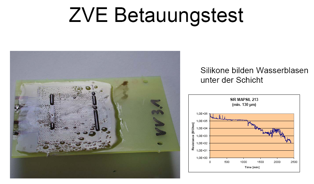

von Kai K. (klaas)
>Lackieren der Leiterplatten bedeutet das Gehaeuse ist erstens nicht
>dicht, nicht dicht machbar und Umwelteinfluessen ausgesetzt.
Kein Gehäuse, das irgendwo Gummidichtungen verwendet ist auf alle
Ewigkeit 100%-ig dicht. Deshalb ist eine zusätzliche Lackschicht auf der
Elektronik oder sogar ein Verguß absolut sinnvoll. Es schafft eine
zusätzliche Barriere und kann das Eindringen von Feuchtigkeit ganz
erheblich verzögern.
Da die Wasseraufnahme und Wasserdampfdurchlässigkeit zwischen den
verwendeten Materialien Epoxi, Polyurethan und Silikon jetzt nicht
riesig unterschiedlich ist, aber die Wasserdampfdurchlässigkeit als
Diffusionsprozeß exponentiell mit der Schichtdicke abnimmt, scheint ein
Verguß mit Polyurethan meiner Meinung nach oft am sinnvollsten.
Natürlich muß die Vergußmasse ausreichend elastisch sein, um die
Bauteile keinen mechanischen Spannungen auszusetzen. Damit scheidet
Epoxi als Vergußmasse wohl aus, kommt aber als Überzug durchaus in
Frage. Auch ist der teilweise massive Volumenschrumpf beim Aushärten zu

Was viele nicht wissen, ist, daß das übliche Silikon eine erhebliche
Wasserdampfdurchlässigkeit besitzt. In dünnen Schichten als Überzug ist
es wenig geeignet, wie der Anhang zeigt. So mancher wird schon die
Beobachtung gemacht haben, daß Metall unter einer Silikon"schutz"schicht
zu Rosten angefangen hat...

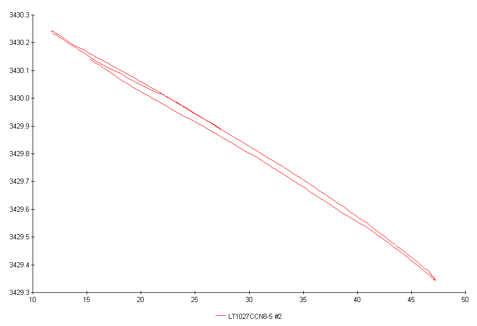

von Anja (Gast)
Dieter G. schrieb:
> aber schau dir mal das
> Diagramm z.B. auf Seite 5 unten an. Im Bereich 0..100°C ist die Steigung
> praktisch Null.
Träum weiter ...
Datenblätter sind Werbematerial (Meine Referenz wäscht weißer !!!)
Du bist auf ein psychologisch aufgehübschtes Diagramm hereingefallen.
Reale "Kurven" sehen anders aus:
Anbei mal ein Bild von einer LT1021C die "typisch" ca Faktor 1.5
schlechter ist als eine LT1021B. (also 3 ppm/K anstelle 2 ppm/K).
Das Bild mußt Du dir an der Y-Achse gespiegelt vorstellen. Den
Y-Skalenfaktor dann bei 25 Grad auf 5V normieren. (Ich verwende die 5V
Referenz als Referenz eines ADC um eine hochstabile beheizte 6.86V
Referenz mit 2:1 Teiler zu messen).
Über einen Temperaturbereich von 35K werden bereits knapp 1.5mV / 5V
erreicht. Also ein Gradient von ca 7ppm/K.
Im Datenblatt würde man jetzt also sagen das sind ja +/-3.5ppm/K. Wenn
man noch etwas rundet und das doppelte Vorzeichen weglässt kommt man auf
die typisch 3 ppm/K Temperaturkoeffizient.
Außerdem wird der Wert in der Produktion (Meßzeit ist teuer) nur an
genau 3 Punkten gemessen. 25 Grad (dort wird abgeglichen) sowie min und
max-Temperatur für die die Referenz spezifiziert ist. Wie die Temperatur
dazwischen aussieht kann dir kein Mensch sagen.
Gruß Anja
von Anja (Gast)
Nachtrag noch:
Die Kurve zeigt die Referenz beim 2. Temperaturdurchlauf.
Beim ersten Mal ist die Hystereseschleife noch wesentlich breiter.
Das hängt wahrscheinlich damit zusammen daß beim ersten mal noch mehr
Feuchtigkeit aus dem Gehäuse ausgeschwitzt wird.
Gruß Anja

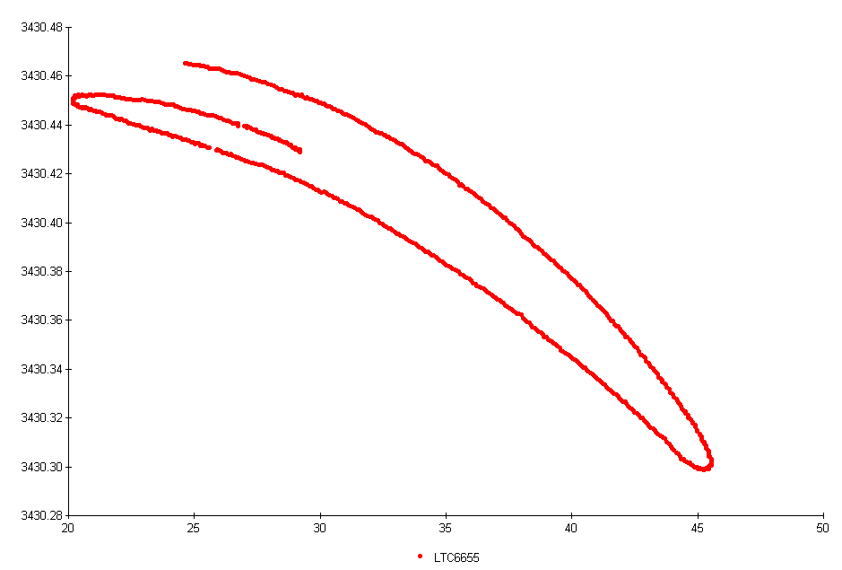

Klar, nur eine Kurve ist schon ziemlich duenn. Ich habe mal ein Bild
eingefuegt... Wenn ich vier Referenzen kaufen wuerde und die
dargestellten Ergebnise erhalten wuerde, empfaende ich das subjektiv
noch als in Ordnung (das die im Datenblatt gezeigte Kurve als "typisch"
bezeichnet werden kann). Allen gemein ist, dasz die Steigung im

Von den LT1027 haben die B-Versionen die ich habe durch die Bank weg
eine höhere Temperaturdrift bei 25 Grad als die C-Versionen.

Meine LTC6655B hat übrigens eine ziemlich große Hysterese (s. Bild).
(Die Kurve muß natürlich wieder an der Y-Achse gespiegelt werden)

Das gilt insbesonders für die Hysterese. Bei manchen Referenzen ist sie
+/-25K um 25 Grad angegeben. Bei anderen bei Auslenkung auf Min und
Maximaltemperatur. Von der Theorie her ist die Hysterese proportional
zur Temperatur-Auslenkung im Quadrat. Wobei vielfach die
Feuchtigkeitsaufnahme des Gehäuses auch noch eine Rolle spielt. (TI gibt
neuerdings die Hysterese beim 1. und beim 2. Durchlauf an).

> ...(Die Kurve muß natürlich wieder an der Y-Achse gespiegelt werden)
Ich musz gestehen, das kapier ich nicht. Meinst du horizontal spiegeln ?
Muß naturlich an einer parallelen zur X-Achse bei 25 Grad heissen.
Im Endeffekt. Da wo du ein Temperaturmaximum siehst ist in Wirklichkeit
ein Minimum der Referenzspannung.
