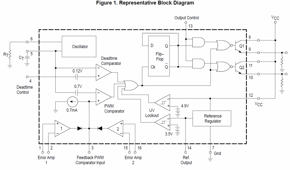

Hi... Vielen Dank für die schnelle Antwort. Mit dem TL494 hatte ich mich
vorher schon beschäftigt, habe mir dazu auch einiges durchgelesen.
Allerdings hab ich noch keine Schaltung gefunden (und/oder verstanden),
die eine stabile, einstellbare Spannung liefert. Im Prinzip gibt es beim
TL494 ja einen Eingang, mit dem man die on- bzw. off time über eine
spannung regeln kann. Wie muss ich diesen Eingang beschalten, dass er
Quasi als "Feedback" für die Ausgangspannung gilt. Außerdem welche
Spulen und Kondensatoren brauche ich am Ein-/Ausgang zur Glättung und
Entstörung?

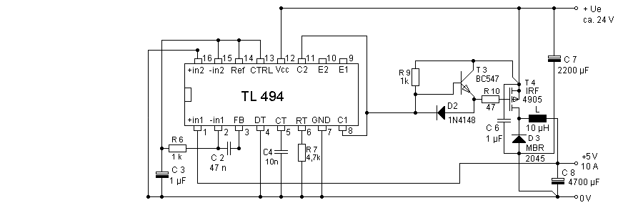

von Ben _. (burning_silicon)
Im vollständigen Datenblatt vom 494 ist ein Step-Down-Wandler auf 5V
aufgeführt. Die Strombegrenzung kannste weglassen, am Rest erkennst Du
die Beschaltung des 494 eigentlich recht problemlos.
Direkt am Feedback-Eingang rumspielen würd ich nicht empfehlen, sondern
eine entsprechende Verstärkung mit den beiden Fehlerverstärkern, die der
494 an Bord hat. Du willst ja kein konstantes Tastverhältnis, Du willst
eine konstante Ausgangsspannung...

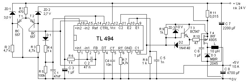

Ich häng mal ein Beispiel für so eine Schaltung mit dran. Davon kannste
viele Teile wie die FET-Ansteurung 1:1 übernehmen, wenn Du keine
Schutzschaltung brauchst kannst Du R11 und den kompletten Kram am 2. OPV
weglassen. Dieser OPV muß dann aber so beschaltet werden, daß er den
ersten nicht mehr beeinflussen kann, also den negativen Eingang auf Vref
und den positiven auf Masse. Eigentlich macht diese Schaltung schon
recht genau das was Du willst, mußt nur den Spannungsteiler für die
Ausgangsspannung entsprechend anpassen. Bzw. einen an Pin 1 einfügen,
die dargestellte Schaltung erzeugt mit 5V genau die Vref des 494 und
braucht daher keinen Spannungsteiler.
Nochwas: Bei 12V-Betrieb kannst Du ZD3, R8 und C5 weglassen. Diese
Bauteile begrenzen beim Betrieb an 24V die Gatespannung des FET auf 10V.
Fast alle FETs können aber 20V vertragen, daher braucht man bei 12V
nichts zu begrenzen.

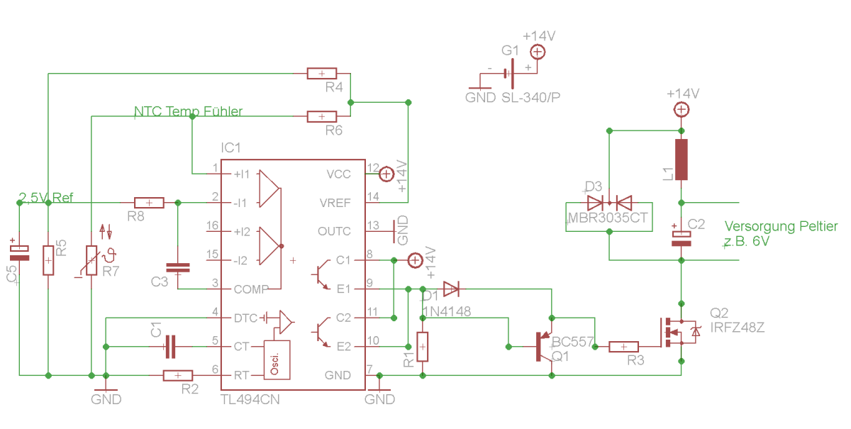

von Pool Robbe (Gast)
Hi. Vielen Dank für die super Antwort mit hilfreicher Erklärung.
Hab im Anhang noch den bearbeiteten Schaltplan. Kann man das so bauen?
Möchte noch ein paar Sachen verstehen, bevor ich mich dran traue. Die
Ansteuerung des Mosfets so wie ich es bis jetzt verstehe: Die Diode D2
ist für das entladen des Gates da? Wird also dann der R10
durchgeschaltet... R9 begrenzt den Transistorstrom. Oder wie is es
richtig?
Ich muss den Treiber ein bisschen verstehen, vor allem, weil ich ein
N-Channel MOSFET verbauen will. Hat jemand eine Idee, wie man die
Schaltung dann modifizieren kann?
Nicht ganz so einfach ist dann auch die Frage, welche Spule (und
Transistoren) am Ausgang ich verbaue, sollen schließlich ordentliche 8A
durch die Leitung. Hat damit jemand vielleicht Erfahrung? Man kann ja
auch die Frequenz am TL494 anpassen.
In dieser Schaltung beträgt sie ja etwa 30kHz wenn ich das im Datenblatt
richtig gesehen hab.
Grüße...
Pin 9 und 10 vom 494 müssen auf Masse und ich würd das ohne 30V-Ugs-FET
nicht mehr an 24V anschließen wie noch im Schaltplan steht.
Spannungsteiler an Pin 1 zum Anpassen der Ausgangsspannung fehlt noch.
R9 begrenzt den Strom durch den 494 wenn die Basis des Transistors auf
Masse gezogen werden soll. Ohne den Widerstand würde der Transistor
nicht mehr öffnen um den FET zu sperren bzw. wenn man ihn durch eine
Drahtbrücke ersetzt macht der 494 den Deckel auf und lüftet mal
ordentlich durch...
Als FET würde ich irgendwas deutlich überdimensioniertes nehmen, den
besten P-Kanal-FET den ich kriegen könnte. Evtl. auch 2-3 parallel
(jeder mit eigenem Gate-Widerstand!), das senkt die Verlustleistung
immens.
N-Kanal-FET... von dem Gedanken würd ich mich verabschieden. Das ist
nicht ganz unproblematisch weil dieser im geöffneten Zustand 10V "mehr"
am Gate braucht, als an seinem Source-Pin anliegen. Wenn der FET öffnet
wird der Source-Pin aber auf Vcc angehoben und eine höhere Spannung gibt
es in der Schaltung nicht - dumme Sache! Man müßte sich mit Tricks wie
einer Bootstrap-Schaltung behelfen. Diese hat dann aber wieder den
Nachteil, daß sie ohne zusätzliche Ladungspumpe keine hohe Vollast-Zeit
laufen kann, weil der Bootstrap-Kondensator in den Ausschalt-Phasen
nachgeladen werden muß. Deswegen guter P-Kanal-FET (oder mehrere) und
die Sache ist gegessen. Den zusätzlichen Aufwand für N-Kanal würde ich
nur bei deutlich höherer Ausgangsleitung in Kauf nehmen.
Wenn Du magst kannst Du die Schaltfrequenz noch geringfügig anheben (auf
40-50kHz), dann kann die Spule etwas kleiner werden.
Als Spule eignet sich die sekundärseitige Speicherspule aus einem alten
PC-Netzteil hervorragend. Ist nur etwas popelig, die nicht benötigten
Wicklungen zu entfernen ohne die brauchbare 12V-Wicklung zu beschädigen.
Im gleichen Netzteil findest Du auch passende (Doppel)Dioden. Die sehen
aus wie Transistoren im TO-220-Gehäuse, sind zwei Dioden in einem
Gehäuse und Du kannst beide parallelschalten.

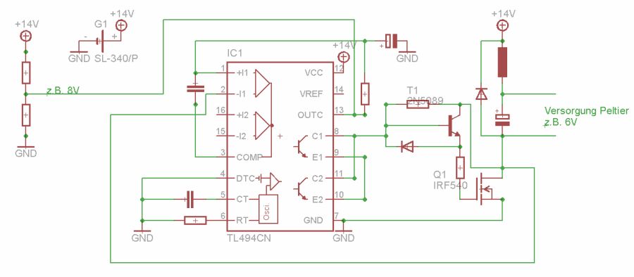

von Gerd E. (robberknight)
Du kannst für einen N-Fet entweder die klassische Highside-Variante mit
Bootstrap oder zusätzlicher Hilfsspannung verwenden.
Wenn Du aber Dein Peltier nicht zwischen + X Volt und GND, sondern
zwischen 13,5V und X Volt hängen kannst, kannst Du die klassiche
Buck-Schaltung so modifizieren daß sie eben nach Ground schaltet.
Hier ist gezeigt wie das geht:
Beitrag "Step-Down LED Schaltregler"
Man muß natürlich die Regelung anpassen, denn das Feedback ist dann
invers. Keine Ahnung ob das der TL494 kann, vermutlich braucht man
externe Zusatzbeschaltung dafür.

von Pool R. (elektroniker01)
Genau das war auch meine Idee, um dem Dilemma "N-Channel" zu entfliehen.
Im Prinzip kann es mir ja egal sein, ob das Peltier auf "GND" geschaltet
ist
oder eben an der VCC hängt und mit dem negativen Ende an Spannung "X".
Dann kann ich den N-Channel FET einfach mit Source an GND setzen und der
Gate lässt sich nun immer ansteuern. Alle Verbraucher und Spule sowie
Kondensator zur Off-Time Überbrückung kommen einfach vor den Drain und
feddich is. Is natürlich dann kein wirklicher Schaltregler, weil die
Spannung am Verbraucher (Peltier) direkt von VCC abhängt, aber das soll
hier nich weiter stören. Genau wie Gerd gesagt hat hab ich in der
Schaltung einfach in1+ und in1- vertauscht, weil der Mosfet sonst immer
dann durchschaltet, wenn er es gerade nicht tun soll. (Das ist ja der
Unterschied zum P-Channel).
Ich hoffe, dass meine Idee sich nicht als totaler Flop entpuppt so von
wegen "das kann niemals gehen!!!".???
Hab im Anhang noch versucht meine Gedanken als Schaltplan zu
formulieren. Bitte lasst euch von fehlender Bezeichnungen nicht stören,
sind die gleichen Bauteile gemeint wie im Schaltplan von meinem letzten
Beitrag. (Mein Eagle-Skill ist nicht der beste)
in2 hab ich jetzt mal ignoriert (wird dann schön brav so geschaltet,
dass se nich stören)
Können denn die emitter e1 und e2 so in der Luft hängen...?
Und...
Hab die Treiberschaltung immer noch nich so recht kapiert und würd es
gern, weil ich da wahrscheinlich jetzt mit dem N-Channel auch nen Fehler
eingebaut hab oder nich?
Achja... danke für die vielen super Beiträge!!!!
Der Schaltplan ist Schrott. Aber ich gebs jetzt auf. Ich hab keine Lust,
Dir jetzt nochmal zu erklären wieso Du keinen N-FET brauchst und den 494
beschalten mußt, Du willst es ja doch nicht. Wahrscheinlich hast Du noch
nicht einmal ins Datenblatt gesehen, anders kann ich mir diesen
Schaltplan nicht erklären. Wo ich auch noch sagte Spannungsteiler an Pin
1 - nöö...
> Mein Eagle-Skill
Viel Spaß noch beim Amper hochskillen, mir wird das jetzt zu blöd.
Hmm ok. Das Problem ist nur, dass ich keinen P-FET habe und lieber einen
N-FET benutzen würde. Den Spannungsteiler habe ich an Pin 13 gesetzt, in
der Hoffnung, hier die "Schaltspannung" einstellen zu können, so wie es
vorher mit der 5V Referenz gemacht wurde. Dadurch brauche ich ja dann
keinen Spannungsteiler an Pin 1 mehr, oder nicht? Wenn ein grundlegender
Fehler im Schaltplan ist, dann wäre es gut, wenn ich wüsste wo und
was...?
Ich entschuldige meine Ausdrucksweise bzgl. "Skill". Wollte damit keinen
vor den Kopf stoßen.
Grüße...
Du brauchst Dich da für nichts zu entschuldigen, Du hast einfach noch
nicht verstanden wie die Regelung bei solchen Schaltungen funktioniert.
Der 494 hat zwei Operationsverstärker eingebaut. Wenn man das so sagen
will versuchen beide, ihre Ausgangsspannung so einzustellen, daß sich an
ihren Eingängen ein Gleichgewicht ergibt. Die Ausgangsspannung (intern
durch zwei Dioden geodert) liegt an Pin 3 an, der gleichzeitig der
Eingang für den PWM-Block ist.
Soll heißen, am negativen Eingang bekommt der OPV "vorgeschrieben" auf
welche Spannung er einregeln soll (Sollwert), am positiven Eingang
"fühlt" er, welche Spannung tatsächlich vorliegt (Istwert).
  Wenn der Istwert geringer ist als der Sollwert, gibt er einen
niedrigen Spannungswert wieder aus, für den PWM-Block des 494 bedeutet
das Vollgas.
  Wenn der Istwert höher ist als der Sollwert, gibt er einen hohen
Spannungswert aus und der PWM-Block nimmt die Einschaltzeiten
entsprechend weit zurück (bis auf komplett aus wenn nötig).
Durch eine Gegenkopplung (recht hochohmiger Widerstand vom OPV-Ausgang
auf seinen negativen Eingang) erzeugt man nun einen kleinen
Zieh-Bereich, in dem der OPV ein Gleichgewicht an seinen Eingängen
erreichen kann, wenn die Spannung am positiven Eingang in diesem Bereich
liegt. Er regelt seine Ausgangsspannung und damit seinen negativen
Eingang so nach, daß beide Eingänge gleiches Potential haben. Die dabei
erzeugte Ausgangsspannung ist die eigentliche Regelgröße für das
PWM-Verhältnis des Wandlers.
Die 5V Referenz ist ein Ausgang, kein Eingang. Wenn Du eine stabile
Ausgangsspannung haben willst, brauchst Du ja eine stabile Größe, mit
der Du sie vergleichen und ggf. nachregeln kannst. Dafür sind die 5Vref
da.
Sprich wenn ich am Ausgang 8V haben will, stelle ich den negativen
Eingang des OPV auf 5V ein (nicht fest auf 5Vref, sondern über einen
kleinen Widerstand um noch eine Gegenkopplung aufbauen zu können) und an
den positiven Eingang kommt ein Spannungsteiler, dessen Ausgangsspannung
ebenfalls 5V beträgt wenn am Eingang 8V anliegen.
Dein "Fehler" ist, daß Du im Moment versuchst alles was Dir hier von
allen gesagt wird auf einmal zu verwursten. Jeder Plan, jedes Konzept
hat Vor- und Nachteile. Einfach nur alle Vorteile zusammenkippen und die
Nachteile unter den Tisch fallen lassen funktioniert nunmal nicht.
Ein N-Kanal-FET würde eine komplett andere Treiberschaltung brauchen.
Der öffnet nicht bei negativer Ugs wie ein P-Kanal-FET, sondern bei
positiver Ugs. Nachteil ist, daß es bei dieser Variante kein richtiges
Massepotential am Ausgang mehr gibt, die Messung der Ausgangsspannung
wird halt entsprechend schwierig. Sowas würd ich nur bauen, wenn die
Sollwervorgabe NICHT die Ausgangsspannung ist, beispielsweise wenn man
dem 494 die komplette Temperaturregelung überlässt. Aber auf keinen Fall
den Kondensator parallel zum Pelztier weglassen, das Ding braucht einen
möglichst guten Gleichstrom und kein Dreieck wie vorgeschlagen.
> positiver Ugs.
Genau das kann man vielleicht doch ausnutzen:
Verbindet man den Source des NFET mit Masse, dann schließt der NFET
immer dann, wenn der PFET geöffnet hatte, nämlich dann, wenn die
Spannung zwischen dem neuen Gate und Source zu gering ist (das source
liegt ja quasi auf -14V).
Liegt eine hohe Spannung an Gate an (also bei dem PFET entspräche das
kleines Ugs), wäre der NFET durchgeschaltet.
Also muss ich doch quasi die Funktionsweise umkehren. Der 494 soll immer
dann Vollgas geben, wenn er vorher (mit PFET) "kein Gas" gegeben hat.
> das Vollgas.
Tausche ich die Eingänge, passiert doch dann folgendes:
Istwert (pin -1) > Sollwert (pin +1)-> PFET: Vollgas, NFET: fast kein
Gas
Istwert (pin -1) < Sollwert (pin +1)-> PFET: fast kein Gas, NFET:
Vollgas
Ich hätte dann mit dem NFET erreicht, was ich wollte, oder geht das
nicht so einfach?
> da.
Habe den Spannungsteiler anstatt 5Vref benutzt, weil ich sonst nicht
kleiner als 5V regeln kann. (Deine Methode kann ja nur Spannungen >5V
erzeugen, oder nicht?)
Wenn die Eingangspannung geregelt ist, dann reicht doch ein
Spannungsteiler (möglicherweise muss der niederohmig sein?) als
Referenz, oder nicht? Wozu ist eigentlich der Pin CTRL da? Könnte ja
sein, dass der mir alles versaut.
Ich sehe bei mir einen Kondensator am Peltier. Wo soll ich noch einen
Anbauen? Von Peltier + zu Masse oder wie?
Vielen Dank für die vielen Kommentare.
Grüße...
Vielleicht wäre es einfacher, die Ausgänge (C1/E1, C2/E2) des 494
andersrum zu beschalten, daß er einen positiven ein-Pegel ausgibt? Das
meine ich mit Datenblatt lesen (und verstehen).
Niemand hindert mich daran, die 5Vref auf zB. 1V herunterzuteilen und
dies dann als Sollwert vorzugeben.
Du kannst die 5V Referenz nicht verändern. Die macht der IC von sich
aus. Viele andere ICs verwenden dafür 2,5V oder 1,25V... was im Grunde
von der Funktion und der Anwendung her alles das Gleiche ist.
Außerdem kapiere ich nicht, was der Spannungsteiler am Output Control
(OC) Pin soll. Dieser Pin gibt dem 494 nur vor, ob er als Eintakt- oder
Gegentaktwandler arbeiten soll. Wie war das nochmal mit dem Datenblatt?
Das wäre im Prinzip möglich, allerdings ist diese Spannung lange nicht
so konstant wie die dafür vorgesehene Referenzspannung. Lass es
einfach...
Ich glaube das steht... ja Moment mal... RICHTIG! Im DATENBLATT!!!
Und genau dieses gehst Du jetzt LESEN und VERSTEHEN wenn Du Dich weiter
mit dem 494 befassen willst!
Ok... Ich habs mir nochmal durchgelesen, in der Hoffnung mit deinen
Anmerkungen etwas mehr zu verstehen. Ich denke ich bin auf nem guten
Weg.
Dann habe ich aber direkt ein paar Fragen:
1. Was bringt mir der Gegentakt (im Datenblatt steht CTRL@5V->
push-pull), wenn ich eh beide Transistoren gleichschalte? Denn gerade im
Gegentakt schalten die Transistoren ja zu unterschiedlichen Zeiten, oder
nicht?
2. Die Emitter in der Luft hängen zu lassen is wahrscheinlich gaar keine
gute Idee!
Ok. Ein bisschen mehr hab ich jetzt vielleicht schon verstanden...
Ich muss meine Treiberschaltung jetzt so basteln, dass ich genau den
entgegengesetzten Puls kriege. Grobe Idee wäre sowas wie:
VCC--Collector--Emitter--irgendwas hier zum NFET---Widerstand--GND
vorher war es ja so, oder nicht?:
VCC-Widerstand--irgendwas hier zum PFET--Collector--Emitter--GND
Nur verstehe ich das "irgendwas" nicht und weiß nicht, was der BC547
inklusive Diode etc. bringt. Wenn mir das einer kurz und knapp erklären
könnte (kann auch an mir liegen, dass es nicht in mein Kopf geht), wäre
super nett!!
Klar so werd ichs machen. Ist eindeutig sicherer und irgendwie
eleganter. Danke ;-)
Werd die Referenz an den Differenzverstärker mal so auf 2V stellen, dann
kann ich mit dem anderen Spannungsteiler am anderen Eingang ja alles von
14-2V einstellen. Reicht ja dreimal für meinen Bereich...
Ich warte auf die nächsten Antworten ;-)
Grüße...
PS: achja anbei noch kurz der 494 aus dem Datenblatt, damit jeder weiß
worum es gerade geht...
> im Gegentakt schalten die Transistoren ja zu unterschiedlichen Zeiten,
> oder nicht?
Korrekt. Für einen Eintaktwandler wie der Step-Down einer ist gehört OC
eigentlich auf Masse. Allerdings egalisiert sich das durch die
Parallelschaltung der beiden Ausgänge wenn man nicht die volle Leistung
(2x200mA bei den meisten 494-Varianten) braucht.

Für einen N-FET wird das Signal vom 494 an den beiden Emittern
abgenommen (beide Kollektoren an Vcc) und kommt über eine Diode direkt
auf den Gate-Widerstand. Zusätzlich (damit der FET auch schnell wieder
sperrt) kommt ein PNP-Transistor (BC557) zum Einsatz. Emitter an den
Gate-Widerstand, Kollektor auf Masse und die Basis an die Diode bzw. den
TL494. Damit dieser Transistor auch öffnen kann, muß noch ein Widerstand
von seiner Basis zur Masse dran, 10k sollten schön sein.
Ich empfehle aber weiterhin die Variante mit dem P-FET!

Hab mich jetzt entschieden, die Version mit der direkten
Temperaturregelung am 494 durchzuführen. Stell den vorläufigen
Schaltplan im nächsten Beitrag hier rein... (hab ihn noch nicht fertig)
So... Hab jetzt mal den Schaltplan hochgeladen:
Ist der soweit ok?
Hab natürlich trotzdem noch ein paar Fragen:
1. Ich möchte es am liebsten so haben, dass die Regelung ein
Mindest-Tastverhältnis nicht unterschreitet, damit das Peltier nicht
komplett ausgeschaltet wird.
Kann man das vielleicht mit dem zweiten Differenz-Verstärker "In 2"
Eingang machen ?
Allerdings sagt das Datenblatt, dass durch die ODER Schaltung immer der
Eingang dominiert, der zu mehr deadtime führt. So würde das ja nix
bringen.
Auch wenn man am DTC eine Spannung anlegt, führt das ja nur zu mehr
deadtime.?
Oder?
Eine Möglichkeit wäre doch dann, den Ausgang einfach andersherum zu
schalten...? Das hatten wir zwar schon, aber mir fällt nix besseres ein.
2. Wenn ich CT und RT so wähle, dass ich 50kHz erreiche, habe ich für
die Induktivität bei 7V und 3A Mindeststrom einen Mindestwert von 11,6uH
berechnet(Hab dafür folgende PDF verwendet:
http://www.haggenmiller.name/resources/mo_sn.pdf).
Eine 10uH Drossel würde also nicht reichen? Soll ich dann lieber 2*10uH
in Reihe schalten? Oder was empfiehlt sich, vielleicht liege ich ganz
daneben??
Freu mich wieder auf die vielen Antworten...
Grüße
