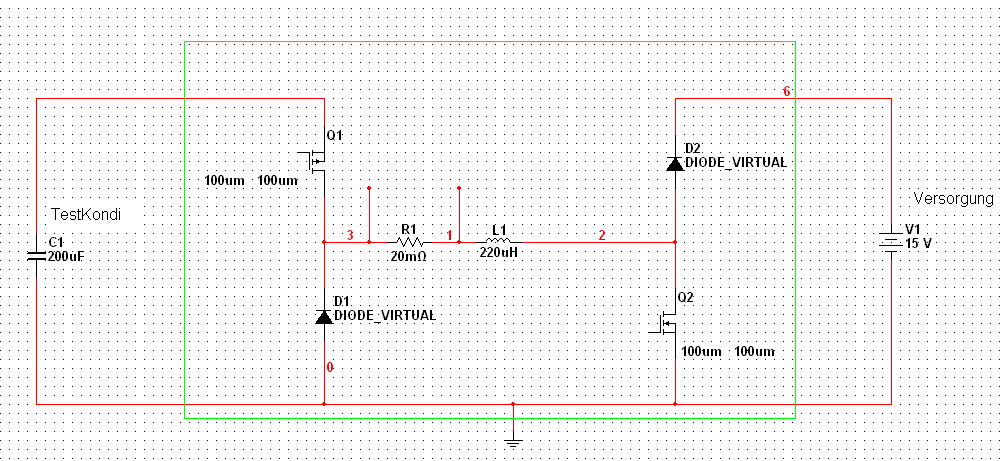

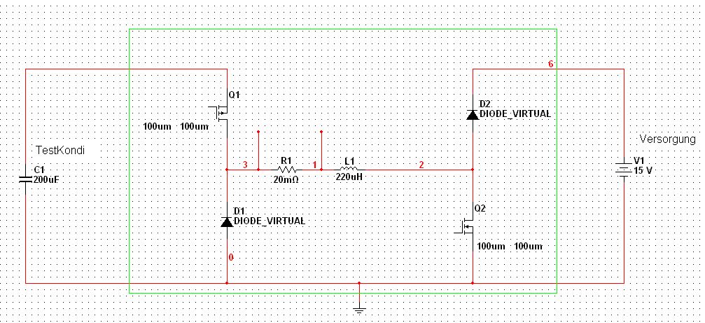

Die Entladeschaltung sieht theoretisch so aus.
Gesucht ist eben ein IC der das so ähnlich erledigt.

Gast #2994325
das geht recht einfach mit einem Schalter (FET), zwei Dioden und einer
Spule:
    15V --FET----|<|---|---LLL---|---CCC-----GND
                  D1   |         |---|<|-----GND  D2
Wenn der FET schließt, wird der C über L entladen. Die in L gespeicherte
Energie entlädt den C weiter, da der Strom versucht, _in die selbe
Richtung_ weiterzufließen.
D2 verhindert, dass der C negativ geladen wird.

Gast #2994361
Meine obige Schaltung kann den C nur dann auf 0 entladen, wenn die L die
Energie (25mJ) speichern kann, die der C bei 15 V enthält.
Evtl. reicht ein einfacher µC aus, der ein von der C-Spannung abhängiges
PWM erzeugt. Der Strom muss ja nicht 100% konstant sein.
Spannungsteiler ---> ADC ---> Tabelle/Formel ---> PWM ---> FET im Stepup
Mit dieser Schaltung könnte man sogar den C aus den 15V laden und
entladen:
   GND ---- CCC ---- FET2 --|-- FET3 ---- LLL ---- 15V
   GND --------- FET1 ------|
Was hältst Du von der Idee, die Energie auf dem 50V-Niveau zu speichern?
Bitte erzähl mehr von der Aufgabe.

Gast #2999536
Spricht etwas gegen eine H-Brücke mit einer Spule dazwischen? Damit kann
man laden / entladen. Man hat sowohl buck, boost, als auch
Inverter-Topologie.
Als Einschränkung muss man den Strom bidirektional messen können.
Wenn man sich die synchrone Gleichrichtung sparen möchte kann man auch
1-2 FETs durch Dioden ersetzen.
Diese Schaltung würde auch die bisherige Ladeschaltung ersetzen.

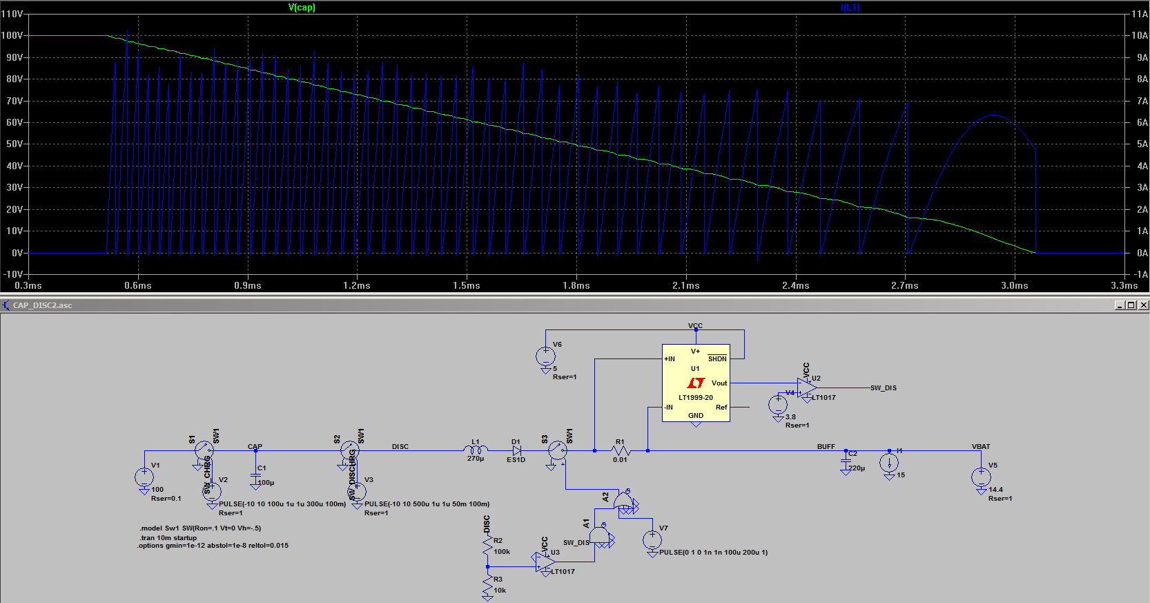

#3002679
In Anlehnung an avion23 wuerde ich dieses Prinzip vorschlagen.
Man musz "nur" noch :
-Den Strom durch R1 mit einem current-sense-amp Meszen.
-Den gewonnenen Meszwert auf einen Komparator mit passender Hysterese
 geben, so dasz dieser bei z.B. 5.0A ab- und bei 4.5A ein-schaltet.
-Mit dem vom Komparator gewonnen Signal beide FETs gleichzeitig
schalten.
-ne bootstrap fuer den linken N-MOS hinbauen.
Das ist sehr aehnlich deiner bisherigen Loesung, nur dasz du den Kondi
sicher auf Null entladen kannst, ohne die groesze der Spule genau so
anpassen zu mueszen, dasz sie in der Lage ist die letzten 15V mit "einem
Schwung" aus dem Kondi zu saugen (was bei variierenden Kondis ohnehin
nicht praktikabel ist).
Allerdings wird das mit dem von dir gewuenschten timing unmoeglich sein:
Die groeszte Last sei 20µF@200V, sagst du. Das sind 0.4J. Da nur 5A
erlaubt sind ergibt das bei 15V Versorgung eine RueckspeiseLeistung von
max. 75W. Man benoetigt also bereits 5.3ms um die Energie im Kondi in
die Versorgung einzuspeiszen. Dazu addiert sich noch die akkumulierte
Ladezeit der Spule.
Ergo mueszte man ggf. einen Trafo anstelle der einfachen Spule
einsetzen....
Naja und eigentlich willst du es ja eher einfacher und suchst einen
passenden IC... aber vielleicht hilfts zur Inspiration
