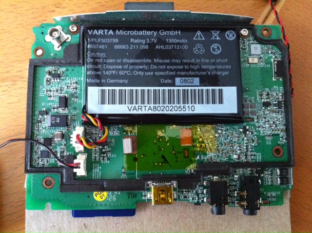

Der auf der Platine aufgedruckten Bezeichnung nach, müsste das ein ein
TomTom GO 630 sein.
Die Aufschrift "DA0VF8MB8C0" führt jedenfalls via Google zu:
http://www.tomtomax.fr/forum/viewtopic.php?f=7&t=21509

Ich muss mich korrigieren, es ist wohl ein TomTom GO 920 bzw. 920T

es ist wohl tatsächlich ein TomTom die Modellnummer ist aber noch nicht
gesichert. Laut Pollin sind es 2GB Flash, was eher auf ein TomTom 720T
deutet. Wie auch immer, da läuft von Hause aus ein Linux drauf. Siehe
auch opentom.org (bzw. google chache).

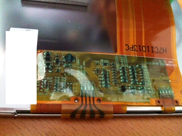

Aber eigentlich ist ja schon ein Touchdisplay 4,3'' mit Controller für
30€ den Kauf wert, oder?
kennt jemand das Display oder hat jemand herausgefunden was für ein
Controller des ist?
von Chris (Gast)

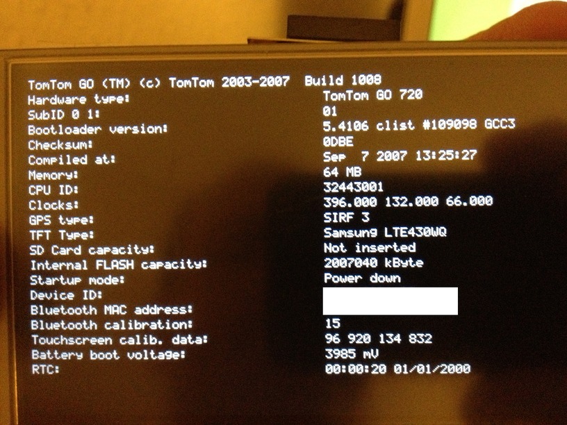

Schau mal bei opentom.org nach, da Modell ist das 720
Mit  Diag Information bekommst du raus welches Display verbaut ist,
ansonsten Samsung LTE400WQ-E01-005 mit Framebuffer angesteuert.
Someone brought up this tip:
1) eject the SD card (remove it completely)
2) push the TTGO on and keep it pushed
you now will see some data, like calibration data. serial number,
bootcode, battery voltage. (I'll include the original source of this
info if I can find it)

Samsung S3C2443 ist da verbaut, ist also wie FriendlyArm S3C2440,
allerdings mit USB 2.0 CF-ATA usw:
http://www.samsung.com/global/business/semiconductor/product/application/detail?productId=7124&iaId=836
Ist also etwas besser als z.b. Parrot DF3120 DPF.

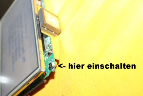

Das Teil muss aber auch einen Taster irgendwo haben um es einzuschalten.
von fireflo (Gast)
Wie installiere ich opentom ubd wo kann ich es downloaden
von Alternativer (Gast)
Ein Taste 2 Sekinden gedrückt?
von fireflo (Gast)
Wenn ich den Taster betätige passiert gar nichts

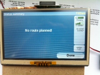

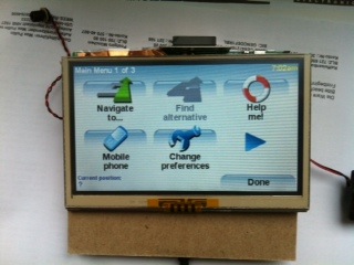

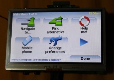

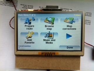

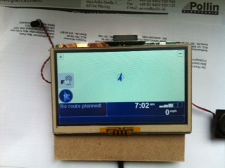

das Teil kam heute bei mir an.
Ich habe einfach ein USB-Ladegerät an den USB-Anschluss gesteckt, einige
Sekunden gewartet und dann den Taster oben rechts zwei Sekunden
gedrückt. Es meldet sich der Startsound vo TomTom und nach kurzer Zeit
zeigt er mir die Karte irgendwo in den USA an. GPS hatte er dann auch
bald. Ein Tippen auf den Touchscreen und schön ist man im Menü 1/3.
Im Anhang 5 Fotos.

Wer übrigens genauere Details über sein Navi von Pollin wissen möchte,
sollte mal den Einschaltknopf länger als 5 Sekunden drücken.
Hat jemand das Gerät schonmal via USB an seinen Rechner angeschlossen?
Bei mir wird es nicht erkannt, warum auch immer?!

von Fran.sch (Gast)
Welche Bootloader Version hat der?
von Michael S. (schromc)
Hier sieht man meine Version

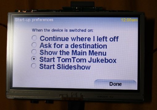

Am Navi deutsche Sprache auswählen, Einstellen das Jukebox beim
Einschalten gestartet wird, bei Lautsprechereinstellungen gewünschten
Ausgang wählen, SD oder SDHC (SDXC geht nicht) mit MP3s einstecken und
fetig ist der MP3-Player.

von Mathias (Gast)
hier noch die Bilder der Platine.
Meine neu erworbene und auf SD installierte D-A-CH-Karte wird übrigens
nicht erkannt. Dies ist aber offenbar ein Software-Problem, mit dem auch
andere TomTom-User zu kämpfen haben. Sobald ich es gelöst habe, poste

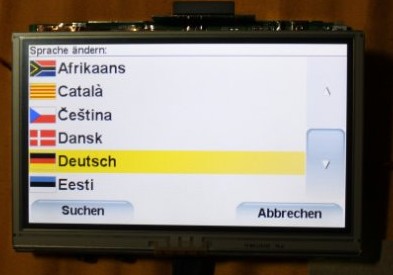

ich das hier (für diejenigen, die es als Navi nutzen wollen). Eine
Community-Sprache habe ich installiert, das klappt einwandfrei.

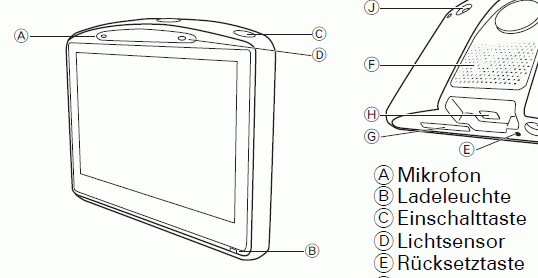

Magnus M. schrieb:
>> - hat das Gerät einen Helligkeitssensor, so dass sich die
>> Bildschirmhelligkeit automatisch angepasst ?
Einfach mal das Manual lesen, Seite2 ist ein Helligkeitssensor zu sehen.

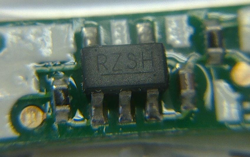

von Magnus M. (magnetus) Benutzerseite
Michi schrieb:
> Such mal in dem Bereich auf der Platine.
Ich kann da nicht suchen, da ich kein Tomtom besitze.
Wenn dann müsste sich der Sensor im gelb markierten Bereich befinden.
Kann da mal Jemand nachsehen?

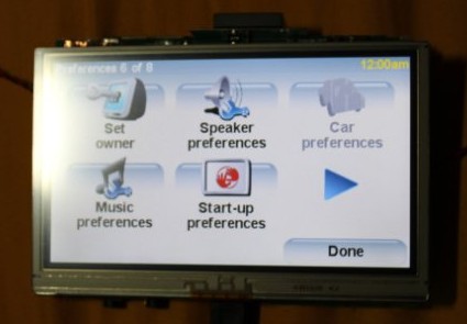

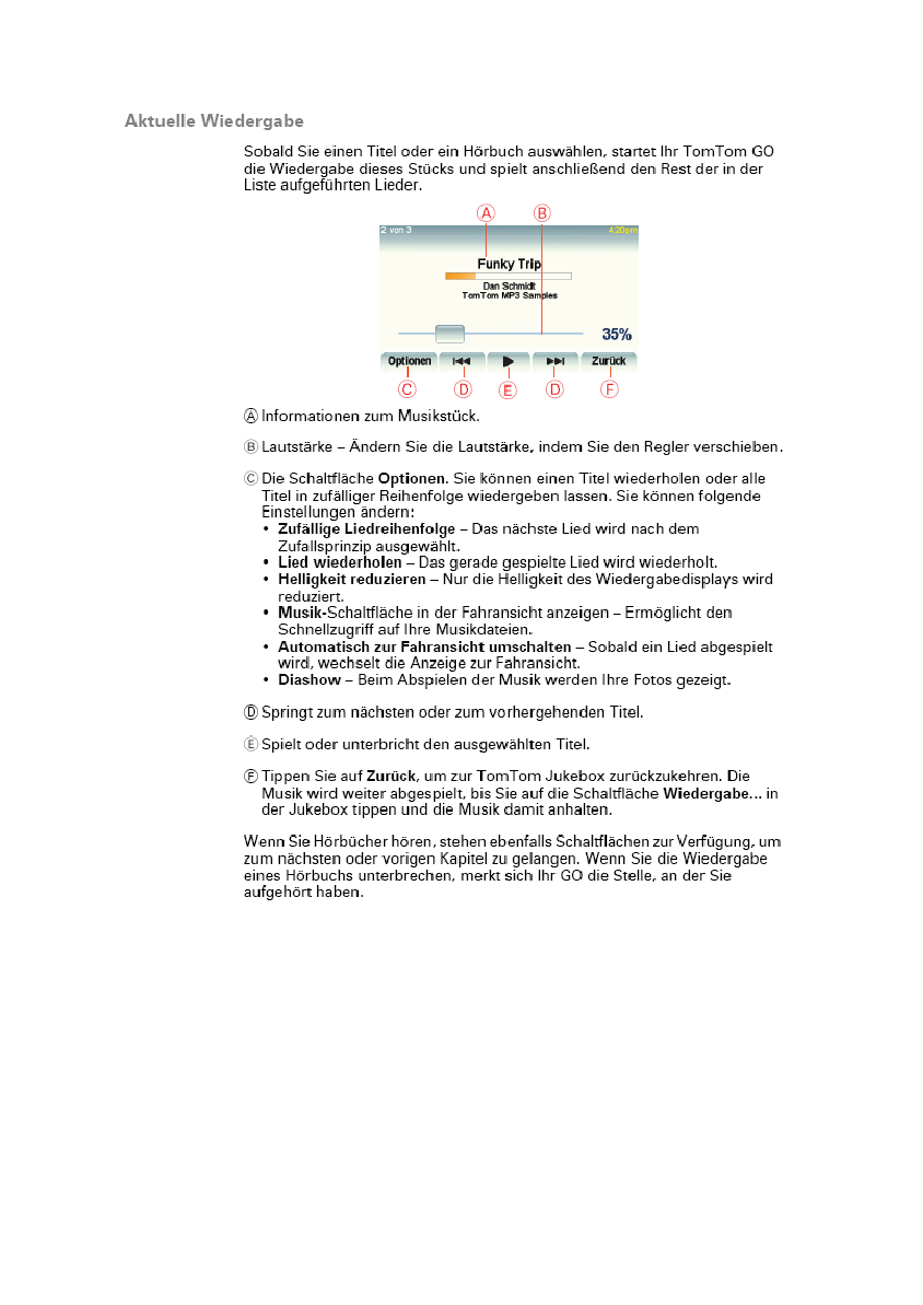

von hirsch (Gast)
us73 schrieb:
> - ist die "JukeBox"-Funktion halbwegs komfortabel ? Hat es eine
> RandomPlay-Funktion ?
Habe folgendes in der Bedienungsanleitung (Seite 30) gefunden: In der
JukeBox kann mann unter Optionen eine Zufallswiedergabe einstellen
(siehe Bild).... und die Helligkeit einstellen....
von Anton (Gast)
Der Helligkeitssensor ist U46, das durchsichtige IC in SOT23-5 oben
rechts, links neben der angelöteten Metalllasche.
von Mathias S. (mscheurer)
ja, da sitzt ein Sensor, sieht aus wie eine SMD-LED, abdunkeln bewirkt
umschaltung auf Nachtansicht.
2 GB SD und 16 GB SDHC von Transcend klappen!

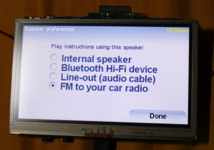

Also, die Audioausgabe klappt über eingeb. Lautsprecher,
Bluetooth-Audio, Line-Out, FM-Transmitter (Frequenz wählbar)!

von Seppel (Gast)
Kann mir jemand sagen was für eine Flexprint-Buchse das ist? Also
welches Rastermaß und wie viele Kontakte?
Desweiteren, hat schonmal jemand dieses DIsplay erfolgreich angesteuert?

von Michi (Gast)
Scheinbar ist der Akku nicht mer so ganz ok.
Jetzt ist ja ein Akku mit 3 Anschlüssen verbaut. Ich habe die Platine
freigelegt.
Darauf ist ein 8-Pin IC und ein 5 Pin Chip.
Beschriftung
8-Pin:
S8209
7 32
5-Pin:
RZSH
wobei der Bogen das S oben etwas zusammengedrückt ist.
Gibt es Info welche Information Digital oder ANalog über den 3. Pin des
Akkus gehen?
von thafrank (Gast)
@Michi "Ich hab sogar 2 RB-Pi läuft bei mir 24h/7 als IP-Webcam mit
Motiondetection und Aufzeichnung."
Einen Raspberry pi würden sich MaWin und co sicher nicht kaufen. Du
kannst dir denken warum:
Er wird ohne Gehäuse verkauft... ;-)
Michi schrieb:
> 8-Pin:
> S8209
> 7 32
Toshiba TPCS8209, das ist ein FET:
http://pdf.dzsc.com/TPC/TPCS8209.pdf
> 5-Pin:
> RZSH
Vielleicht mal ein Foto machen?
von Michi (Gast)
Super genau das ist er. Ich hatte nur Intel Prozessoren gefunden.
Im Anhang.
@michi
die beiden Ic bilden die Schutzschlatung des Akkus, der 5-Beiner ist der
Controller, der Transistor schaltet den Akku weg.
der 3te Pin ist meistens ein NTC(10k), zum Test miss mal den Widerstand
gegen Masse.
von Michi (Gast)
Danke, ja das schaut gut aus. Scheinbar doch nur eine Primitiv
Schaltung.
Ich hatte schon komplexere in einfachen Akkus gefunden.
So kann ich ja einfach einen größeren Lipo verwenden :)

ich habe diese Woche auch so ein Spielzeug bekommen.
Allerdings ist bei meinem der Akku total platt :-).
Auch mehrstündiges Laden hilft da nicht.
Mein TomTom startet auch nur mit einem großen USB-Netzteil (> 1000mA).
Bei 500mA geht es nach dem Startbildschirm sofort wieder aus.
Das könnte Euer Problem sein.
Marcel

Bei meiner Elektronik war der Akku total platt, deswegen konnte man sie
immer nur kurz einschalten. Hab den Akku rausgeschnitten und einen
anderen Akku eingelötet. Die gelbe Leitung muß mit einem NTC 10 KOhm
beschaltet werden. Seitdem funzt alles.
Das Ding war übrigens gebraucht und nicht neu, wie im Text beschrieben.

für den Radiotransmitter muss an einem Befestigungsloch der Platine ein
Antennenkabel angeschlossen werden.
Bild:
http://www.abload.de/image.php?img=bild144ogl6.jpg
