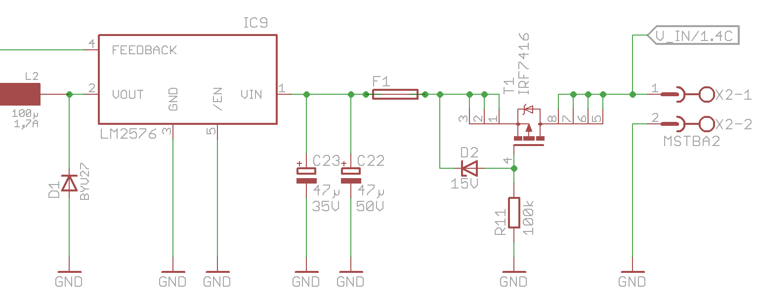

Sind 24V DC in Ordnung? Alle Knoten wandeln die 24V in 5V, mit einem
LM2576, um. Jeder Knoten besitzt eine Sicherung und einen IRF7416 als
Verpolungsschutz (Siehe Ausschnitt..). Welche Vorsichtsmaßnahmen sind
sonst wichtig?
#2996174
Hallo Bene,
Dein Spannungsregler benötigt nach Datenblatt 5...10 mA Strom;
Von der Spannungsfestigkeit wäre er mit 45V gut.
Leider ist nicht angegeben was er unterhalb von 200 mA benötigt,
aber hier schätze ich dass es nicht viel weniger sein wird.
24V * 10 mA = 0,24 Watt pro Knoten für "nichts".
Bei 20 Knoten sind das um die 5W.
Das ist noch ganz OK - Ggf. aber mal im Test prüfen und nachmessen.
Der FET mit 30V ist bei 24V knapp bemessen.
Hier würde auch eine Diode ihren Dienst erledigen,
da der Spannungsabfall bei Strom kaum ein Problem sein sollte.
Bei 5V/3A aus 24V ist das unter 1A Eingangsstrom.
MBR160 oder SS16 - 1A / 60V Schottky
wird mit weniger als 1,0V bei knapp 1A im Datenblatt angegeben.

Sollten Deine Knoten sehr Sparsam sein,
so wäre der Eigenstrom des Reglers ein Nachteil.
Vorschläge alternative Spannugsregelung:
- Eigenbau Schaltregler mit MAX5035
   Viel weniger Ruhestrom (270µA),
   kann zwar nur 1A
   dafür sogar bis zu 76V
- Recom R-78C5.0-1.0 (7805 Ersatz als Schaltregler)
   8 bis 42V,
   1 mA für 0 mA,
   85-93% Wirkung.
   Genaue Bezeichnung beachten!

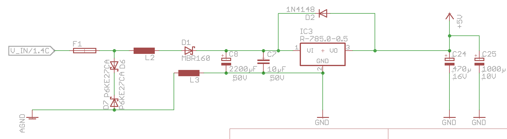

OP #2999777
Ok. Schonmal vielen Dank für die Infos.
Den jetzigen Spannungregler will ich durch einen SMD Regler ersetzen,
weil ich in manchen Knoten nur wenig Platz habe. Am Besten einen Regler
mit möglichst wenig zusätzlichen Teilen und unempfindlichem
Platinendesign. Den Recom R-78C5.0-1.0 kenne ich. Vorteil wäre, dass ich
mich nicht um das Platinendesign kümmern müsste. Auf der anderen Seite
ist dieser Regler aber auch nicht gerade günstig. Gibt es da nichts
dazwischen? Pro Knoten werde ich wohl nicht mehr als 50mA kurzzeitig
benötigen.
@Markus B. p.: Die Schottky anstatt des FETs wird in Reihe zur
Eingangsspannung eingebaut oder? In Flussrichtung.
Die Surpressordiode parallel zwischen Vcc und Masse richtig?

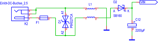

#3000208
Hallo Bene,
im Anhang eine Beschaltung mit zusätzlicher Spule;
Die zusätzliche Spule hat was mit EMV zu tun;
Sie soll HF Störungen von den Versorgunsleitungen "draußen" halten.
Lass sie gedanklich erst mal weg und ersetzte sie durch Leitungen.
Schaltregelr können schöne HF Störsender bilden,
je nach "Verdorbenheit" des Layoutes.
Bitte also Layoutvorschläge einhalten oder Regler aussuchen,
die überhaupt welche mitbringen;
Unterschätze aber auch nicht den Platz,
den ein Schaltregler-Layout benötigt:
Spule, Kondensatoren, Diode,
IC und die Leitungen, Massefläche, DuKos etc...
Der fertige Recom wäre schön einfach zu Layouten;
Hier sollte man die wenigsten Fehler machen können.

OP #3000328
Wie groß sind deine Spulen dimensioniert. Machen die bei meiner
Schaltung auch Sinn? Hast du die P6KE27CA speziell gewählt oder ist es
egal, ob ich SMAJ24A / SMBJ24A verwende?
Ich denke ich werde auch eher zu einem Recom Schaltregler tendieren. Die
Vergangenheit hat gezeigt, wie viel man beim Platinenlayout von
Schaltreglern falsch machen kann.
Der R-785.0-0.5 würde wahrscheinlich auch für meine Zwecke reichen. Ich
würde die Versorgungsspannung dann auf ca. 20 oder 18V runterstellen..
#3000487
Hallo Bene,
je nach dem, welche Energie abgeleitet werden soll,
um so größer muss die TVS-Diode mechanisch sein.
Wenn es nur wenige mA (Joule) sein müssen genügt natürlich eine kleine.
Es gibt verschidene Bezeichnungen von verschidenen Herstellern,
so wie von unterschiedlichen Baureihen.
Eine häufige Baureihe sind die SM....A / SM.....CA / P6KE....
SMAJ ist die kleinste der SM... Serien,
SMBJ die mittlere und SMCJ die große.
Die Endungen A und CA:
Die mit dem A haben eine Polarität und leiten in eine Richtung,
wie eine normale Diode auch.
Die sind nur gut, wenn die Versorgung nicht verpolt wird,
da sie sonst einen Kurzschluss machen bis eine Sicherung
oder die Diode selbst (Rauch...) aufgibt.
Versionen mit Endung CA entsprechen meiner Zeichnung;
Das sind intern zwei antiseriell geschaltete "A"-Typen,
so dass die auch in "verpolter" Richtung identisch arbeiten.
Korrekterweise haben die CA gar keine Polungskennzeichnung.
Die Volt-Angabe bezeichnet die Nennspannung;
Die Begrenzung der 24V-Diode ist
ca. bei Max 40V bei Maximalem zulässigen Strom,
welcher nur sehr kurzzeitig fließen darf - P=UxI....
Allerdings sind 24V-Dioden nicht für Akku geeignet,
da 24V von Akkus über 28V sein könnten, wo 24V-D schon Ableiten;
Daher wäre dann z.B. eine 28V oder 36V Diode fällig,
aber diese haben eine höhere Clamping-Spannung (>40V),
bei max. Strom, was wiederum dem Schaltregler misfallen könnte,
sofern der Strom überhaupt so groß wird,
dass eine gefährliche Spannung erreicht wird.
(Angenommen: ABS MAX 40V beim Recom.)
Da im Hausbus keine großen Ströme nötig sind,
so kann die Diode hier klein ausfallen;
Evtl. lässt sich auch ein Multilayer-Varistor
oder eine Cera-Diode einsetzen.
Und was die Spule angeht:
Wert und die Bauform sind nicht festgelegt,
da das keine Schaltung von nem Hausbus Zeug ist.
Das hab ich nur schnell aus einer meiner Schaltungen kopiert.
Aber die hier treffen vom Typ zu:
http://katalog.we-online.de/de/pbs/WE-SLM#vs_t2:2
Und 2 einzelne Spulen erfüllen nicht den selben Zweck!
http://de.wikipedia.org/wiki/Drossel_(Elektrotechnik)#Stromkompensierte_Drosseln
