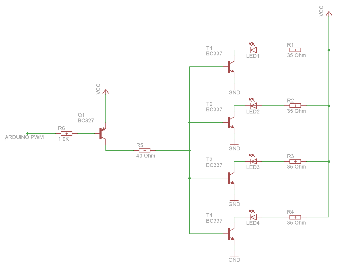

ich habe vor 4 parallel geschaltete IR LEDs über einen PWM des Arduinos
zu schalten.
VCC ist 5V.
Bei den LEDs handelt es sich um HE3-290AC ( Sheet:
http://www.produktinfo.conrad.com/datenblaetter/175000-199999/181713-da-01-en-IR_LED_5MM_HE3_290AC.pdf
PNP-Transistor BC327 ( Sheet:
http://www.produktinfo.conrad.com/datenblaetter/125000-149999/140535-da-01-ml-TRANSISTOR_BC327_40BK_TO_92_de_en.pdf
NPN-Transistor BC337 ( Sheet:
http://www.produktinfo.conrad.com/datenblaetter/125000-149999/140536-da-01-ml-TRANSISTOR_BC337_40_TO_92_de_en.pdf
Zur Berechnung der Widerstände habe ich eine Durchlassspannung von 1,5V
bei 100mA pro LED verwendet -> R1, R2, R3, R4 = 35 Ohm.
Bei R5 bin ich mir nicht wirklich sicher, reicht ein Widerstand an
dieser Stelle oder muss ich vor jeden der NPN-Transistoren einen eigenen
schalten?
pro NPN-Transistor sollen 0,75V bei 50mA an die Basis.
Sind die Widerstände soweit richtig gewählt / berechnet?
Danke im Voraus ! :)

Nicht alles kann man simulieren.....zumindest nicht sooo einfach. Z.B.
Bauteilestreuungen.
Natuerlich reicht R5 einmal vorgesehen NICHT aus!
Genau wegen Bauteilestreuungen der Transistoren.
Und genau deshalb hast Du ja auch die IR LED nicht parallel
geschaltet...
Gruss
Michael
#2997768
Roman S. schrieb:
>> Überprüf es doch mit LTspice
> Das klärt einiges, danke ! Sehr nützliches Tool :)
Das mag sein; Dein Problem kann es aber nicht lösen. Genausowenig,
wie man LEDs direkt parallel schalten kann, trifft dies auch für
die BE-Diode der Transistoren zu, da die Ube-Spannung bei verschie-
denen Transistoren leicht unterschiedlich sind. Du brauchst also
für jeden Transistor einen eigenen Widerstand. Andererseits brauchst
Du m.E. Q1 nicht, sondern kannst die Ausgangstransistoren direkt
ansteuern. Wenn Du je zwei LEDs in Reihe schaltest, reichen da auch
zwei Transistoren am Ausgang. Vielleicht reicht sogar ein Transistor
für alle vier LEDs (je zwei in Reihe und parallel).
Gruss
Harald
#2997786
> zu schalten.
> dieser Stelle
Nein.
> oder muss ich vor jeden der NPN-Transistoren einen eigenen schalten?
Ja.
Zu viel. Je nach genauem Typ hat so ein BC337 eine garantierte Mindest-
Stromverstärkung von 100, 160 oder 250. Selbst der schlechteste Typ
braucht für Ic=100mA rein rechnerisch nur 1mA Basisstrom. Wenn wir einen
Übersteuerungsfaktor von 5 ansetzen, dann reichen 5mA Basisstrom pro
Transistor. Das sollte dein Arduino auch ganz allein schaffen.
Je mehr man einen Transistor übersteuert, desto langsamer schaltet er
aus. Je höher deine PWM-Frequenz ist, desto weniger Übersteuerung
solltest du vorsehen.
So ein BC337 könnte übrigens auch ganz alleine 4x 100mA schalten (mit
4-fachem Basisstrom natürlich). Oder vielleicht willst du ja lieber
einen kleinen MOSFET nehmen. Ein IRLML2402 schafft das z.B. locker und
ist nochmal genügsamer in der Ansteuerung.

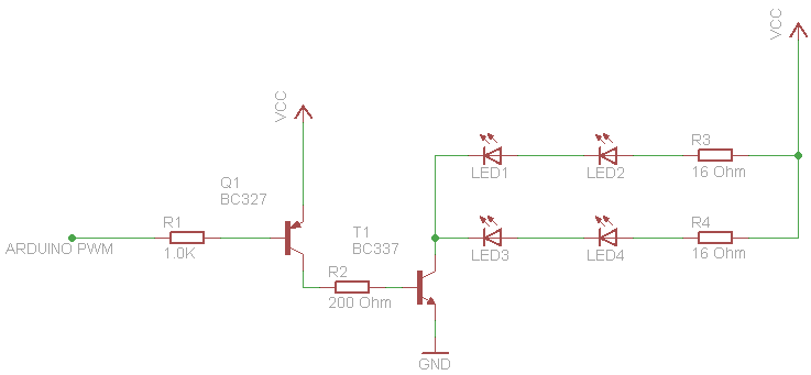

OP #2998484
danke für die vielen Antworten und Ratschläge, wenn ich das richtig
verstehe sollte das im Anhange eine der Möglichkeiten der Umsetzung
sein? :)
25 mA an die Basis von T1 damit dieser die 500mA für die Leds
durchschaltet und für R3 und R4 jeweils 16 Ohm damit jede LED ca 125mA
hat?
soweit richtig? danke!
Gast #2998557
Der Widerstand R2 dürfte wohl noch etwas größer sein. 25 mA an
Basisstrom wird man eher nicht brauchen. Für 250 mA die der Transistor
liefern soll, sollten etwa 10 mA an Baisstrom ausreichen: das wäre noch
eine 25 fache Verstärkung bzw. ein Faktor 4 über dem was als Minimum bei
der typischen etwa 100 facher Verstärkung des Transistors.
Bei den 16 Ohm wäre zu überlegen die aufzuteilen auf z.B. 10 + 6 (bzw.
12) Ohm und dann ein Elko als Entkopplung für die Versorgungsspannung.
Damit hätte man weniger Störungen auf der Versorgung. Je nach Größe des
Elkos sollte der Widerstand zur Versorgung auch größer sein, denn da
fließt dann der mittlere Strom durch, nicht der momentane. Damit hängt
der Strom zwar vom Tastverhältnis ab, aber das ist ggf. auch von
Vorteil.
Ob jetzt 16 Ohm zu genau 125 mA führen müsste man eher nachmessen: 1,5 V
sind eher viel als Flussspannung für eine IR LED, und auch am Transistor
gehen noch mal rund 200 mV verloren.
Für das IR Signal als Ersatz einer Fernsteuerung darf das Tastverhältnis
gerne auch etwas kleiner (z.B. 25%) sein, und dafür etwas mehr Strom.
#2998838
> sein? :)
Es ist eine Möglichkeit. Ziemlich sicher nicht die beste.
> hat?
25mA Basisstrom für 250mA Kollektorstrom ist zuviel. 10mA reichen
locker. Auch 5mA schon. Da du bei der Betriebsspannung Reserven hast (5V
vs. 2x 1.5V LED-Flußspannung) brauchst du den Treiber nicht knüppelhart
in die Sättigung zu fahren. Das spart nicht nur Energie, sondern wirkt
sich auch positiv auf die Schaltzeiten aus (wie ich schonmal schrob).
Zumal du die Sättigungsspannung von T1 ja bei der Dimensionierung von
R3/R4 berücksichtigen kannst.
Des weiteren fällt mir auf, daß du Transistoren stur als stromgesteuerte
Schalter zu verstehen scheinst. Bei hohen Frequenzen (respektive
Rechtecksignalen mit steilen Flanken) ist das mitnichten so. Deine
Schaltung kann zwar mittels R2 Strom in die Basis von T1 injizieren, es
ist aber kein Entladeweg für die Basis von T1 vorgesehen. T1 wird also
extra langsam abschalten, was nicht nur dein PWM-Signal verfälscht,
sindern auch T1 unnötig warm werden läßt.
An die Basis von T1 gehört zwingend ein Widerstand R5 nach GND (mit
R2:R5 =~ 3:1 .. 5:1). Oder (besser) du läßt Q1 ganz weg und steuerst T1
direkt mit einem CMOS-Ausgang deines Arduino an. Dann reicht der simple
Widerstand R2, weil der CMOS-Ausgang Strom in beiden Richtungen treibt.
(stell dir dazu die Basis von T1 einfach als kleinen Kondensator vor und
überlege, wie sich die Spannung beim L/H bzw H/L Übergang verhält)
