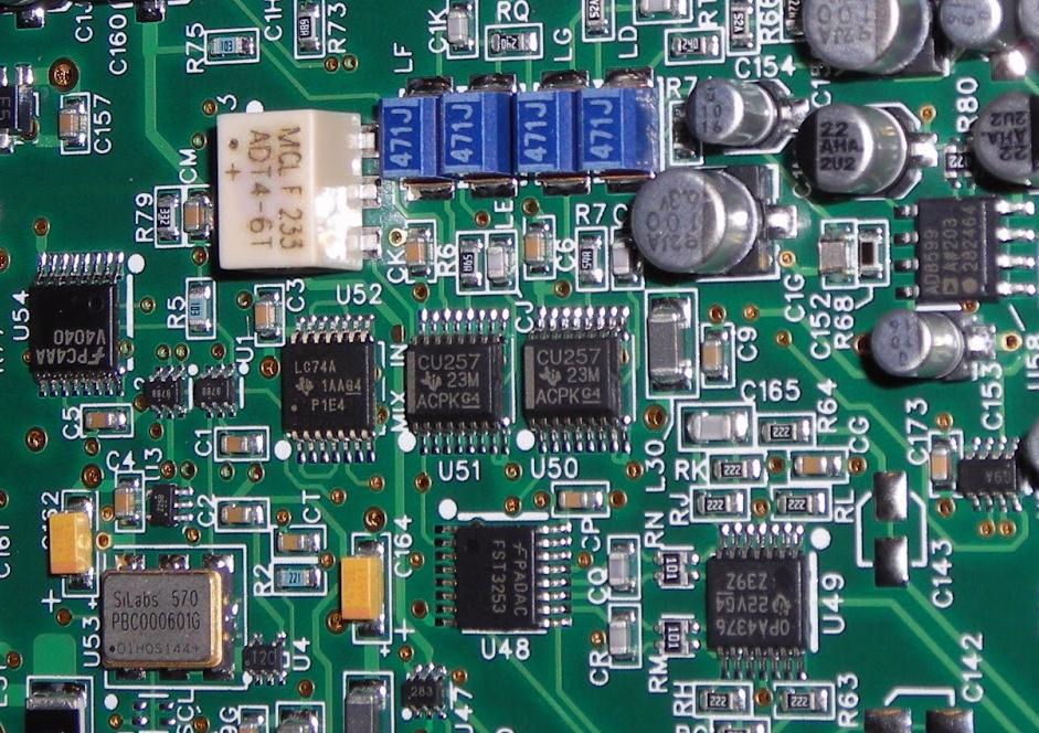

#3000170
Hier gibt es ziemlich hochauflösende Fotos:
http://m1kta-qrp.blogspot.co.uk/2013/01/kx3-rf-board.html
Es sind einige Kandidaten mit 16 Pins verbaut. Erstmal ist ein FST3253
zu sehen.
Der FST3257 kann ja nur zwischen A und B umschalten. Wie vermutet: Da
sind zwei CU257 drin (U50 und U51), nach genauerer Suche entsprechen die
dem SN74CBT3257. Es sind also einfach zwei davon verbaut. Vermutlich
liegen dann jeweils 2 Schalter parallel.
Einen Übertrager von Minicircuits gibts auch noch,
der Ausgang scheint unter die CU257 zu führen:
http://www.minicircuits.com/pdfs/ADT4-6T.pdf
OP (Firma: dl1bg) #3000872
@  B e r n d W.
Vielen Dank, mit deinen Infos!
Ich stimme deiner Vermutung zu, dass der Takt des Si570 mit dem FlipFlop
durch vier geteilt wird.
Der TX-Mischer ist wie vermutet derselbe wie schon beim SDR1000, U49 als
NF-Signalinvertierer und U48 als Schaltmischer, die HF-Ausgangssignale
gehen dann nach rechts unten aus dem Bild heraus.
Beim RX-Mischer scheint die NF vom ADS8599 ganz rechts zu kommen, das
ist wohl der "RX AF PreAmp" aus dem Blockschaltbild.
Würde sich 1:1 mit dem SDR1000 decken, allerdings gehen bei dem RX-HF
und TX-HF denselben Weg über den Übertrager, hier scheinbar nur TX.
Nur die Halte-Cs für die Ausgangssignale des Schalters fehlen mir dafür
kann ich mit diesen Fetzen Induktivitäten (LD - LF) anfangen, was soll
denn das?
U54 finde ich nicht in google, einfach ein Spannungsregler?
Viele Grüße
Bernhard
#3000954
Links unterhalb des FST3253 gibt es einen kleinen Doppelloch-Kern, der
ist leider nur auf dem Original-Foto zu sehen. Es handelt sich
vermutlich um den Symmetrie-Übertrager für Tx.
Fairchild 74VHC4040 ?
OP (Firma: dl1bg) #3001100
Ok, damit ist der TX-Pfad ziemlich klar.
Der 74VHC4040 klingt auch logisch, nachdem der Si570 laut Datenblatt
mindestens 10 MHz macht, für 160m reicht also /4 von den FlipFlops
nicht.

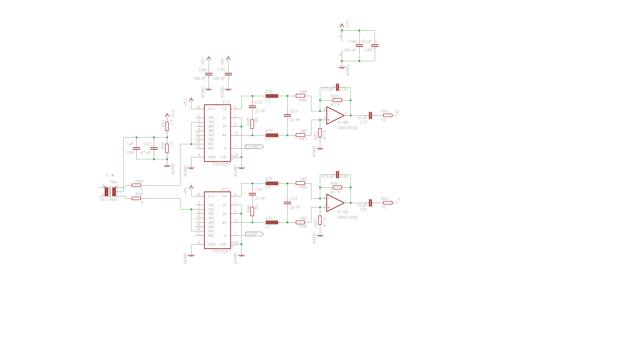

Beim RX-Mischer sieht es also nach der Standardschaltung aus, einen
Ausschnitt zur Verdeutlichung habe ich mal angehängt, Quelle:
http://martein.home.xs4all.nl/pa3ake/hmode/detector-board.pdf
Ist aber, wie gesagt, bei Softrock, SDR1000 etc überall ähnlich.
Je einen FST3257 als Schalter für I und Q und je eine Hälfte des AD8599
als Differenzverstärker daran. Der 4:1 Übertrager von Minicircuits ist
auch Standard, nur diese Induktivitäten habe ich bei solchen Schaltungen
noch nicht gesehen.
Wirkt für mich so, als ob die Mischerausgänge für I und Q jeweils an
einen snubber und dann über zwei Induktivitäten (+ und -) an einen
einzelnen Kondensator gehen, der das Differenzsignal hält. Da man ja nur
zwei Schaltzustände kennt, wäre das IMO genauso gut wie je ein C nach
GND und man fängt sich keine Störungen von GND ein.
Was haltet ihr davon?

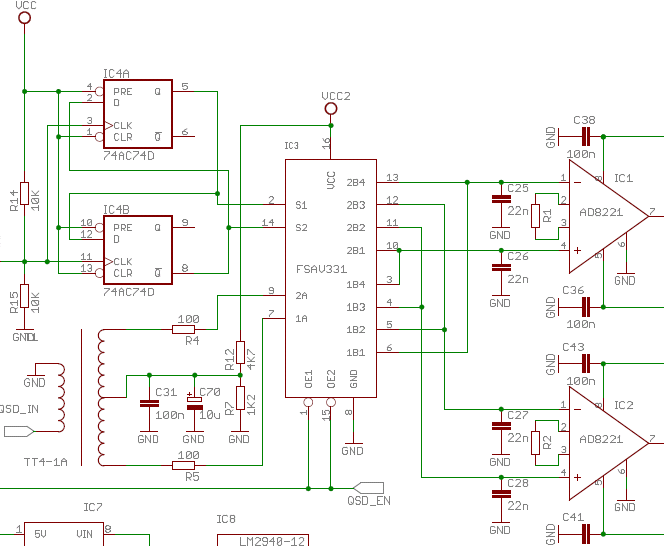

OP (Firma: dl1bg) #3006991
Dein Ergebnis klingt logisch, aber die Teilung durch zwei verstehe ich
nicht. Bei der angenommenen Mischerschaltung haben wir nur zwei
Takteingänge und können nicht mit vier mal 90° arbeiten.
Als Diskussionsgrundlage habe ich hier mal die Ausgangssignale der
vorher angehängten Schaltung "RX.png"...
Si570 Ausgang 1 0 1 0 1 0 1 0 1 0 1 0 1 0 1 0 1 0
IC4(B) Pin 9  0 0 0 0 1 1 1 1 0 0 0 0
IC4(A) Pin 5  0 0 1 1 1 1 0 0 0 0 1 1 1 1
IC4(B) Pin 8  1 1 1 1 0 0 0 0 1 1 1 1
IC4(A) Pin 6  1 1 0 0 0 0 1 1 1 1 0 0 0 0
Parallel an alle Mitleser: kennt ihr einen Mischer mit besagten
Induktivitäten vor den Haltekondensatoren? Ich kann mir das nur so
erklären: bei einfachen Cs habe ich immer das Problem, dass sie für hohe
Frequenzen klein sein müssen (wegen Ladezeit über die Widerstände des
Schalters) und bei kleinen Frequenzen groß (wegen der Stabilität während
des Wandelns). Mit einem LC-Filter könnte man hier einiges gewinnen.
Aber ich kann kaum glauben, dass bei dem sonst so aus allen open-source
Projekten abgekupferten Schaltbild ein echtes Novum drin steckt. Kennt
vielleicht jemand auch dafür die Quelle?
Schönen Sonntag und frohes PSK31 auf 40 m
Bernhard

OP (Firma: dl1bg) #3011482
Der "differenzielle" C lässt mich noch nicht los. Wie wäre es, wenn die
Wechselschalter des FST3257 abwechseln zwischen Eingangssignal und GND
schalten würden?
Mein PSpice-Bild zeige ich euch nicht, da lacht ihr mich nur aus.
Außerdem reicht meine Evaluierungsversion nicht, um etwas vernünftiges
zu sehen.
