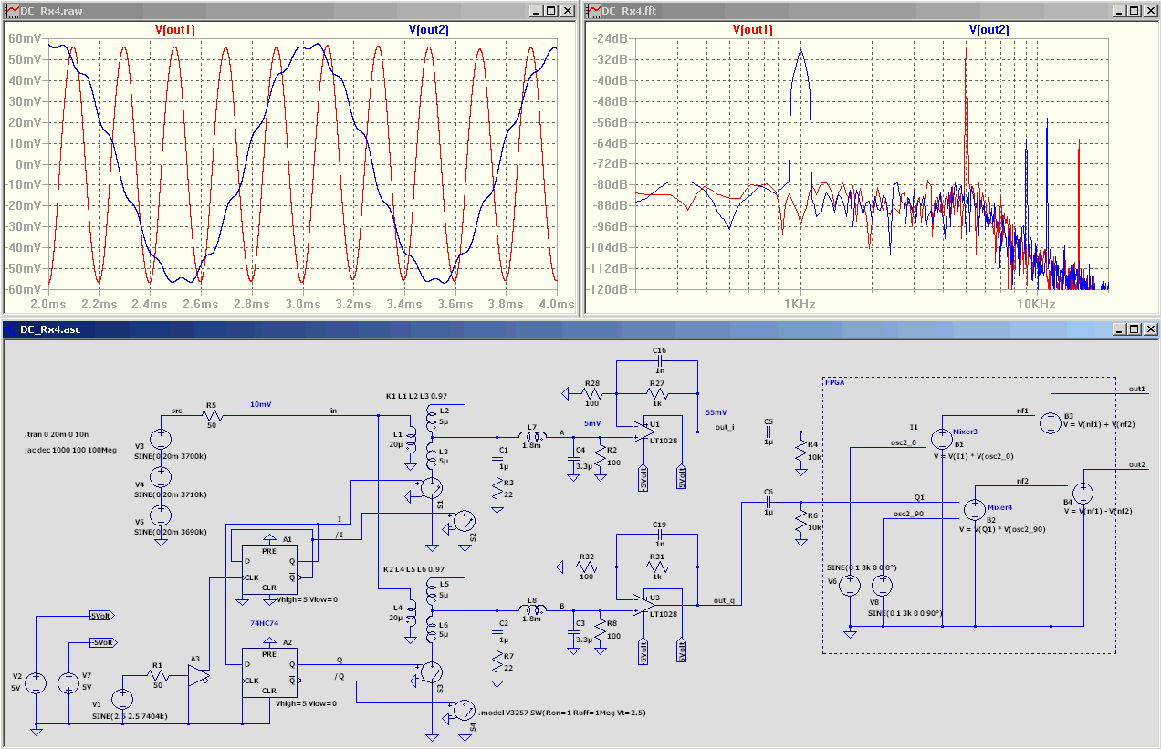

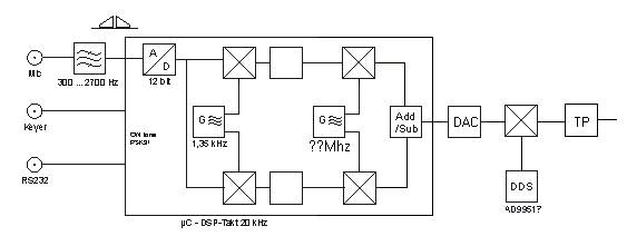

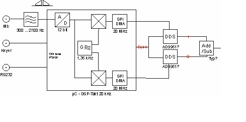

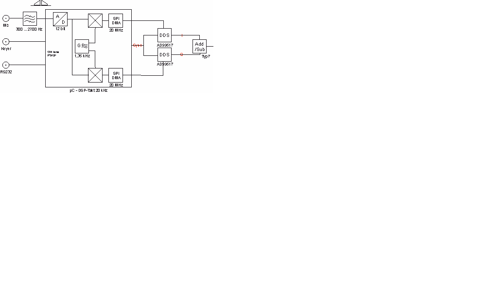

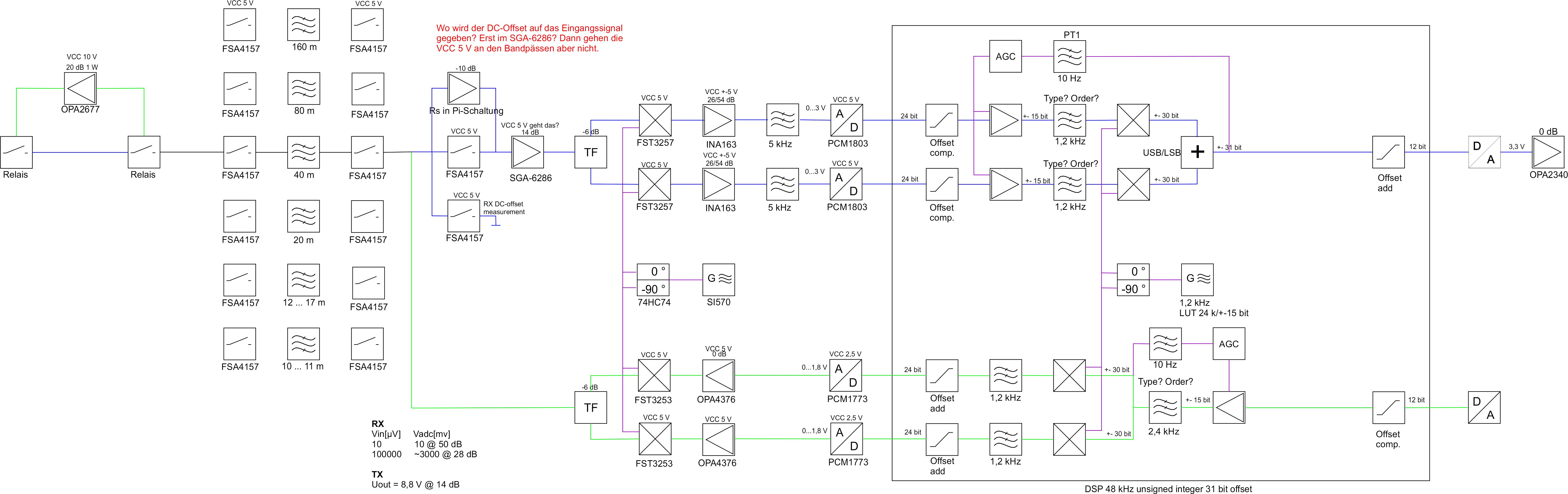

OP (Firma: dl1bg) #2917050
Nachdem ich eingesehen habe, dass eine konventionellere (und damit evtl
funktionierende) Variante angesagt ist, habe ich folgenden Vorschlag
ausgearbeitet.
Da mir für "echte" DSP die Erfahrung fehlt, habe ich mich für eine
Weafer-Implementierung entschieden.
Muss ich nach den Basisband-Mischern digitale Filter vorsehen? Die
DDS-ICs sollten kleine Sprünge (Abtastung) im Sollwert nichts ausmachen,
da sie ihre Sinustabelle ja kontinuierlich abfahren.
Eine Addition könnte ich ja mit Widerständen machen, aber wie setze ich
eine Subtraktion um?
Was sagt ihr dazu?
Viele Grüße
Bernhard
#2917092
> aber wie setze ich eine Subtraktion um?
Indem das zweite Signal nicht mehr 90° nach-, sondern voreilt.
Die beiden DDS müssen ja synchron laufen aus einer Taktquelle. Dann
werden sie gleichzeitig gestartet mit unterschiedlicher Phase. Dazu muß
dann das Modulationssignal passen.
Mein Gegenvorschlag ist oben angehängt.
PS
Als zweiter Mischtakt sollte das max. erreichbare gewählt werden.
Möglicherweise sind das auch nur ein paarhundert kHz.
OP (Firma: dl1bg) #2917730
Danke für deinen Vorschlag, BerndW!
Sieht schon sehr schick aus, aber für Mehrbandbetriebt sehe ich
folgendes Problem: wenn die DAC-Ausgangsfrequenz (fDAC) klein gegenüber
der DDS-Frequenz (fDDS) ist, dann erzeuge ich immer f = fDDS-fDAC und f=
fDDS+fDAC. Mein Tiefpass muss also für jedes Band angepasst werden,
richtig?
Oder gleich noch ein I/Q Mischer?
Hast du für die leeren Blöcke hinter den ersten Mischern etwas geplant?
Wenn ich die o.g. Probleme in den Griff bekomme, dann wird es sicherlich
dein Vorschlag werden.
Könnte also doch ein Anlauf für einen SDT (Bez. Copyright Christoph
Kessler) werden :-)
Aktuell würde ich bei einem stm32f4 landen. Damit könnte man 200 kHz
DAC-Ausgangsfrequenz zwei mal erzeugen. Damit wäre der kleine Kerl zwar
ziemlich am Anschlag, aber für etwas Display und Taster würd's noch
reichen.
Da sollte jeweils ein TP für Tiefpass rein.

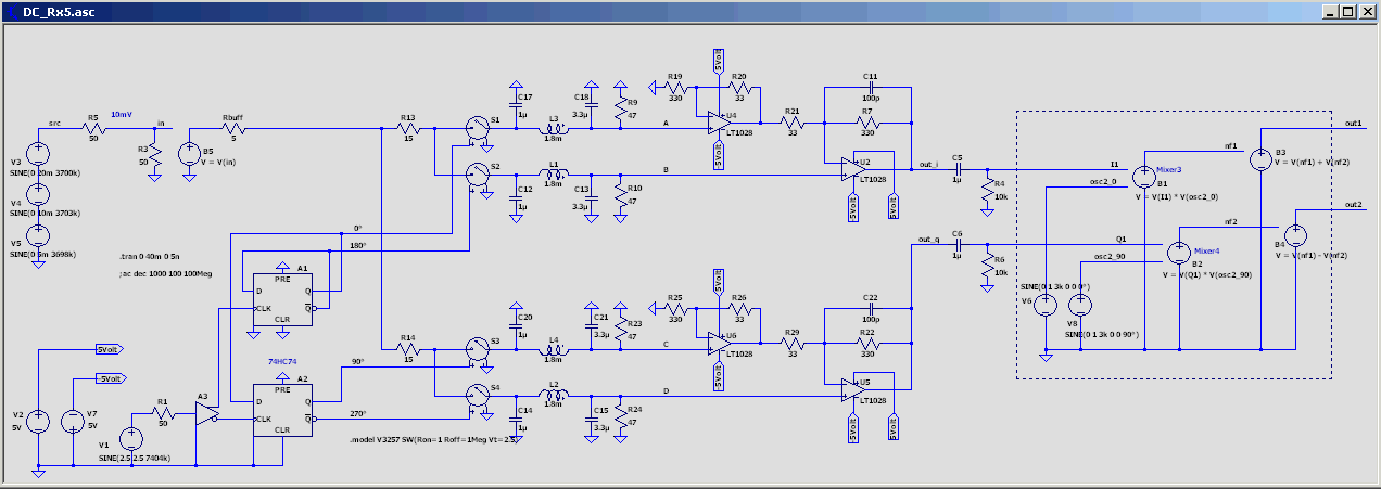

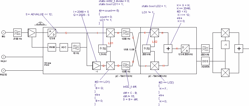

OP (Firma: dl1bg) #2919761
@ Bernd
Vielen Dank für deine Infos!
Im angehängten Bild habe ich mal etwas Pseudecode zur Abschätzung der
möglichen DSP-Takte ergänzt.
Ich darf doch von Schaltmischern ausgehen, oder macht es Sinn zumindest
bei der ersten LO einen Sinus (bei entsprechend höhrerem DSP-Takt) zu
verwenden?
Wenn der Code tatsächlich so simpel sein sollte, dann könnte man über
455 kHz DAC-Ausgangsfrequenz und damit einen üblichen Keramikfilter
nachdenken.
Edit: Korrigiertes Bild angehängt
#2919844
> zur Abschätzung der möglichen DSP-Takte ergänzt.
Keine Ahnung wie schnell die DSPs mit float Multiplikationen sind.
Ansonsten würde eine 12 Bit Auflösung für ein Quantisierungsrauschen von
-72dB reichen. Also Festkomma mit 16Bit und 32Bit Ergebnis würde locker
reichen. Eine Arithmetikeinheit wäre da natürlich sehr hilfreich und
eine Sinustabelle.
Für die Oszillatoren benötigst Du die 90° Drehung. Deshalb könnten
parallel 2 Oszillatoren mit dem doppelten Takt laufen, damit sie auf 4
zählen.
Bei den 200kHz könnte dann je nach Startbedingung die Phase der beiden
Ausgänge getauscht werden. Dadurch hat man schon LSB und USB.
Die digitalen Filter müssen imho etwas steiler sein und für HiFi-SSB
eher ab 1,3kHz filtern. Wenigstens wird die Trägerunterdrückung perfekt.
Um die Tiefpässe so einfach wie möglich zu halten, wäre ein Sinus am
1.Mischer ideal. Beim Schaltmischer gibt es doch einige kräftige
Harmonische.
Ich frag mich, warum beim Pelka der 1.Oszillator mit 5kHz vorgeschlagen
wird. Haben dann die Seitenbänder der 1. Mischung mehr Abstand zum
Träger und das obere kann leichter entfernt werden?
Am Anfang kannst Du Dir die Treiber für den AD- und DA-Wandler schreiben
und das aktuell berechnete Signal rausführen. Dann sieht man schnell ob
die Theorie mit der Realität übereinstimmt.

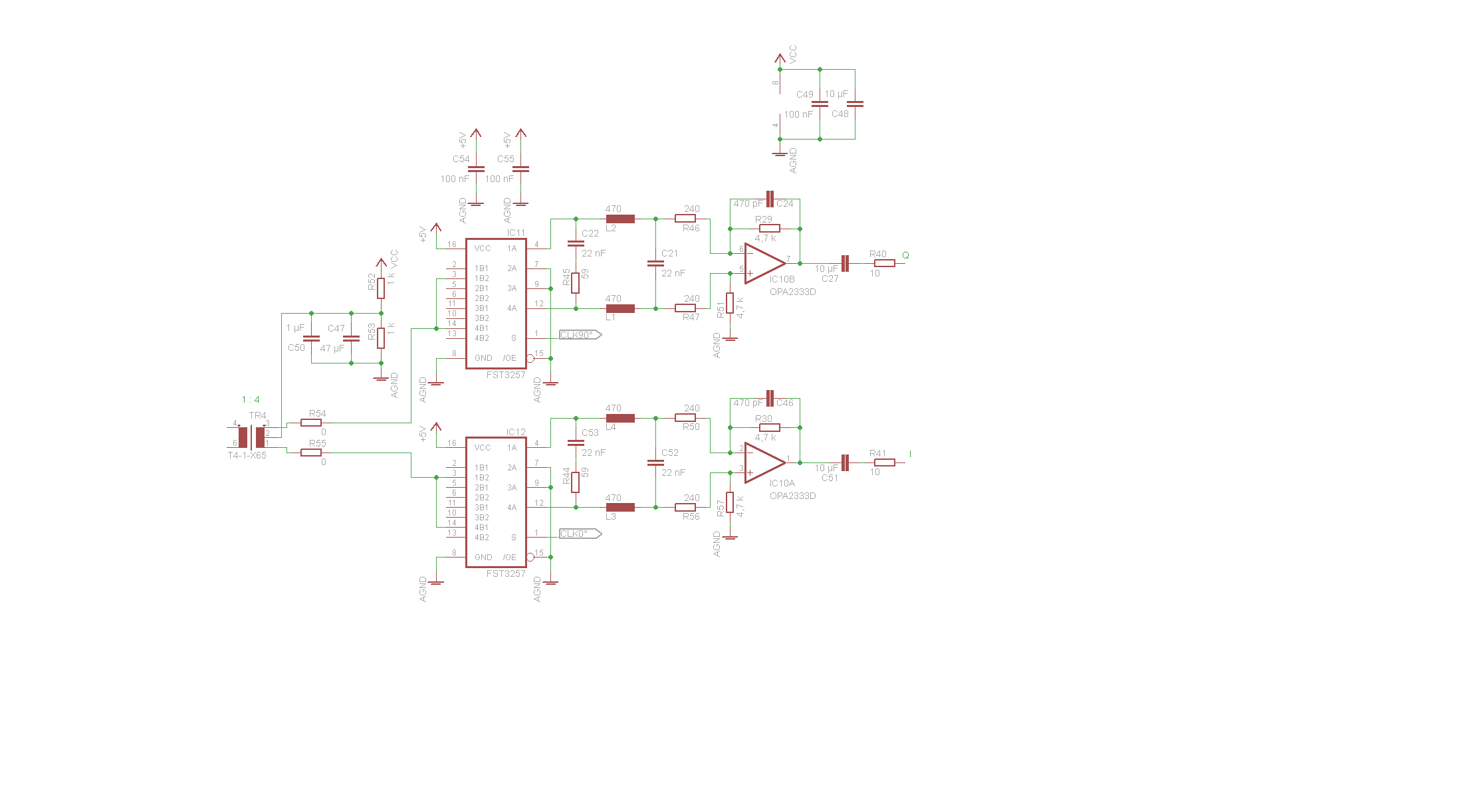

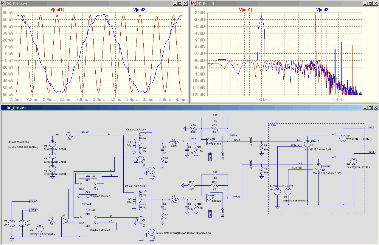

OP (Firma: dl1bg) #3007365
Nachdem meine Ansätze zur Firmware gerade nicht weiterkommen, habe ich
mal an der hardware weiter gemacht.
Auf Basis der gewonnenen Infos auch aus
Beitrag "IQ Mischer beim Elecraft KX3"
habe ich mal zusammengemalt, wie ich die hardware des RX machen würde.
Ganz einfach den
http://www.b-kainka.de/iqrx2.htm
nachgebaut, aber mit einem LC-Filter und "differenziellem"
Haltekondensator.
Es handelt sich übrigens hier nicht um ein re-engineering eines
kommerziellen Geräts sondern um das Zuammenstückeln aus offenen Quellen,
die Idee mit dem LC-Glied hatte übrigens Andre Adrian, DL1ADR, schon.
Wie auch immer, würde meine Idee so funktionieren?

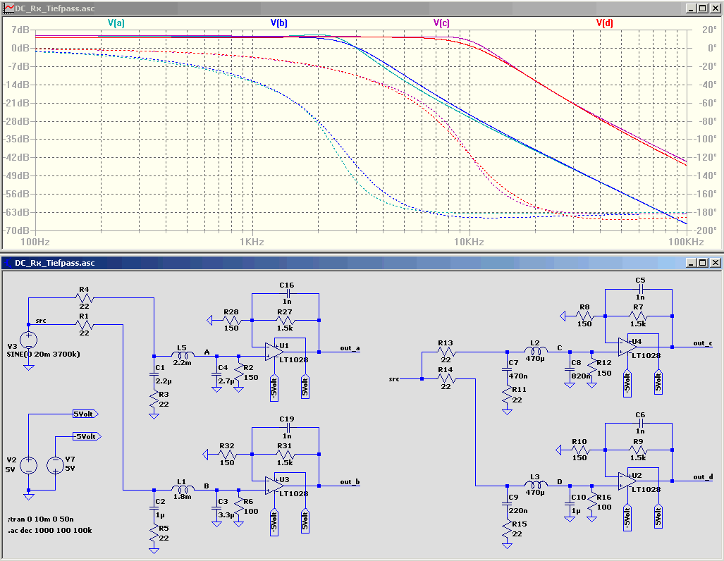

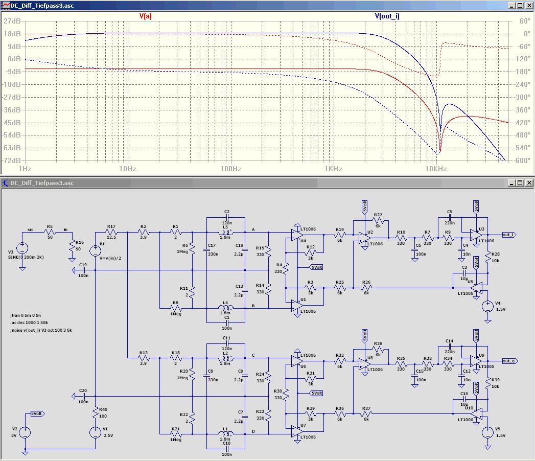

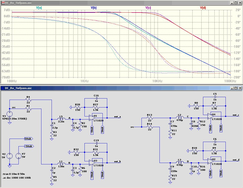

#3009227

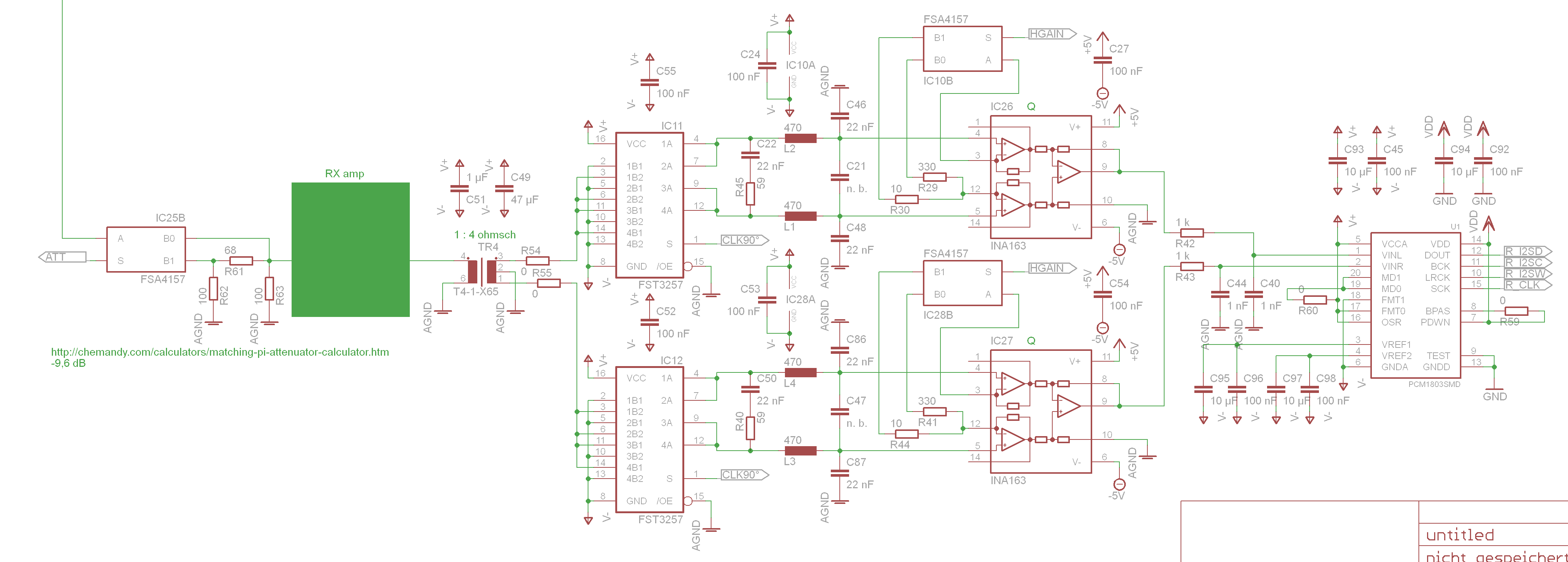

Hier mal ein paar Filtervarianten im Vergleich. A und B fallen schon
viel früher ab, sind aber anfälliger für Phasenfehler. Die Varianten C
und D decken sich trotz der unterschiedlichen Bestückung bis 4kHz. Die
Varianten A und B filtern mit einer Chebycheff Charakteristik, B und D
nach Butterworth. Letztere sind durch den flacheren Phasenverlauf
weniger problematisch.
Alles oberhalb 3 kHz wird später sowiso per Software abgeschnitten. Der
relevante Phasenfehler spielt sich also zwichen 1 und 3 kHz ab. Dort
sollte sich die Phase zwischen den Kanälen deutlich weniger als 1 Grad
unterscheiden, um eine Seitenband-Unterdrückung von >50dB zu erreichen.
Die Varianten C und D oder erst recht Tiefpässe mit RC-Gliedern haben
bezüglich großsignalfestigkeit Nachteile. Starke Signale, welche
zwischen 3 und 10 kHz auftauchen, können Übersteuern und Kreuzmodulation
verursachen.

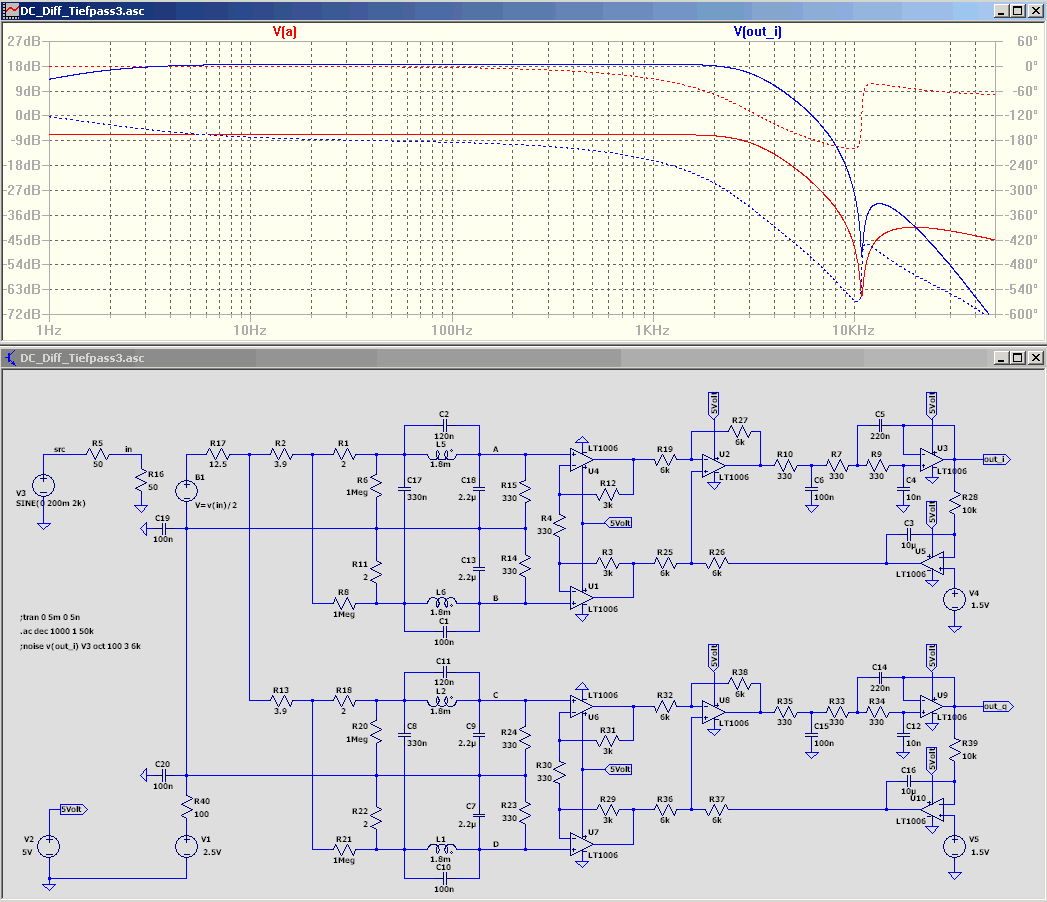

#3009850

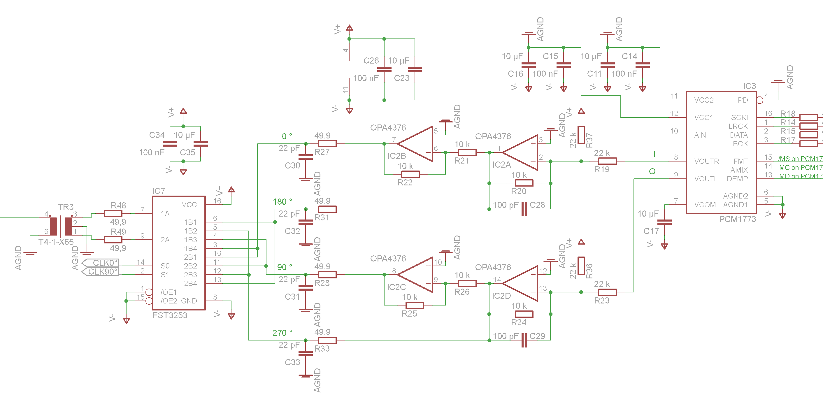

Noch eine Simulation.
Für die beiden Übertrager könnten die selben wie beim KX3 verwendet
werden. Natürlich wäre auch eine Variante mit zwei 1:1:1 Übertragern
möglich.
Wo bekommt man niederohmige Drosseln mit 1% Toleranz her? Als Kompromiss
wären auch 1mH Typen möglich. Eventuell sollte die restliche Schaltung
an eine erhältliche Drossel angepasst werden.
Die dritte Methode hat in der Mitte eine wenige Hz breite Kerbe.
Eventuell kann da im FPGA durch Weglassen von C5 und C6 noch was
rausgeholt werden. Also komplett ohne Trennkondensator in den FPGA. Den
Gleichspannungsanteil rausrechnen, sonst funktioniert der Mischer nicht.
OP (Firma: dl1bg) #3011470
Bei den Induktivitäten würde ich erwarten, dass die Varianz innerhalb
einer Charge weit unter der Toleranz liegt, außerdem wirken ja
Temperatur- und Langzeitdrift auf alle gleich. Ganz ängstlich könnte man
ja auch eine Kalibrierung per Firmware vornehmen, umfangreiche
Testfunktionen wird man da sowieso reinmachen wenn man es schon in der
Hand hat.
Ein FPGA möchte ich nicht spendieren, nur einen mittelmäßigen µC. Eine
Offsetkorrektur ist auch in Firmware kein Problem, aber sie kostet teuer
erkaufte bits im ADC.
Bei der Bandbreite des Filters würde ich nicht so sparsam sein und mich
mehr an der möglichen Bandbreite der Signalverarbeitung als an der
üblichen Nutzbandbreite orientiern. Pi mal Daumen gehe ich von einer
Abtastrate von 40 kHz aus, also machen die von dir vorgeschlagenen
Filter C und D Sinn.

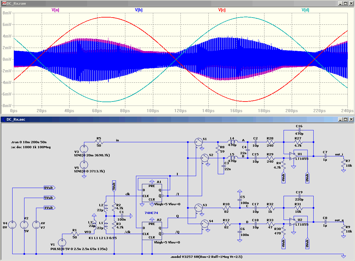

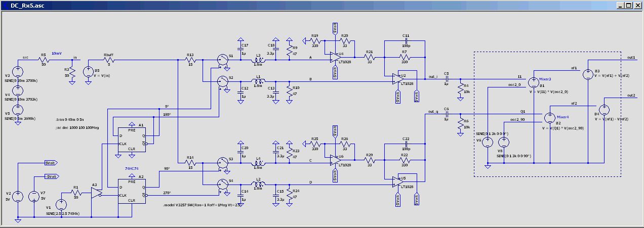

#3011569
Hallo Bernhard
> Pi mal Daumen gehe ich von einer Abtastrate von 40 kHz aus,
> also machen die von dir vorgeschlagenen Filter C und D Sinn.
Kreuzmodulation findet aber in der Hardware statt. Ein unnötig breiter
Eingang wird dementsprechend schlechter. Der Hardware-Tifpass wird also
eine Grenzfrequenz irgendwo bei 5 kHz haben.
Langsam wird auch sowas wie ein Pegelplan notwendig. Welcher
Dynamikbereich soll verarbeitbar sein? Was passiert mit Antennensignalen
<1µV, was mit Signalen >100mV? Gibt es einen PGA? Welche Auflösung hat
der AD-Wandler?
Eine Samplerate von 40kHz zielt dann darauf ab, dass sich das Signal
unterhalb von 5 kHz befindet, also eine ZF zwischen ca. 1 und 4 kHz?
Oder doch bei Null und der Möglichkeit, ein Panorama anzuzeigen?
Angehängt
hab ich nochmal eine andere Variante, die zumindest in der Simulation
recht gut aussieht. Das Rauschen ab dem Tiefpass liegt hier unter 100nV
bezogen auf den Eingang mit 3kHz Bandbreite. Die Gleichtaktunterdrückung
ist besser -50dB, die Belastung der 4 Filter ist offensichtlich
identisch. Wenn alle 4 Schalter des 3257 parallel geschaltet werden,
beträgt der Durchlasswiderstand 1 Ohm, aber hier wäre auch ein 3253
möglich.
Die Übertrager können entfallen. Es wird aber ein Pufferverstärker am
Eingang benötigt mit niedrigem Ausgangswiderstand. Dieser könnte mit
einer Emitterfolger-Komplementärschaltung verwirklicht werden. Statt den
rauscharmen OPs könnte man auch mal die preiswerteren LM833 probieren.
Gruss, Bernd
OP (Firma: dl1bg) #3013165
Hallo Bernd,
klingt sehr gut, nur bei der Parallelschaltung der Einzelschalter bin
ich etwas skeptisch. Ich bin mir nicht sicher, ob die unterschiede der
Schaltzeiten der Schalter unproblematisch klein sind. Wobei das Maximum
an Schaltzeit ja auch schon fast vernachlässigbar klein ist.
Wie auch immer, ich tauche mal ab und hoffentlich bald mit einem
Blockschaltbild wieder auf.
Viele Grüße
Bernhard

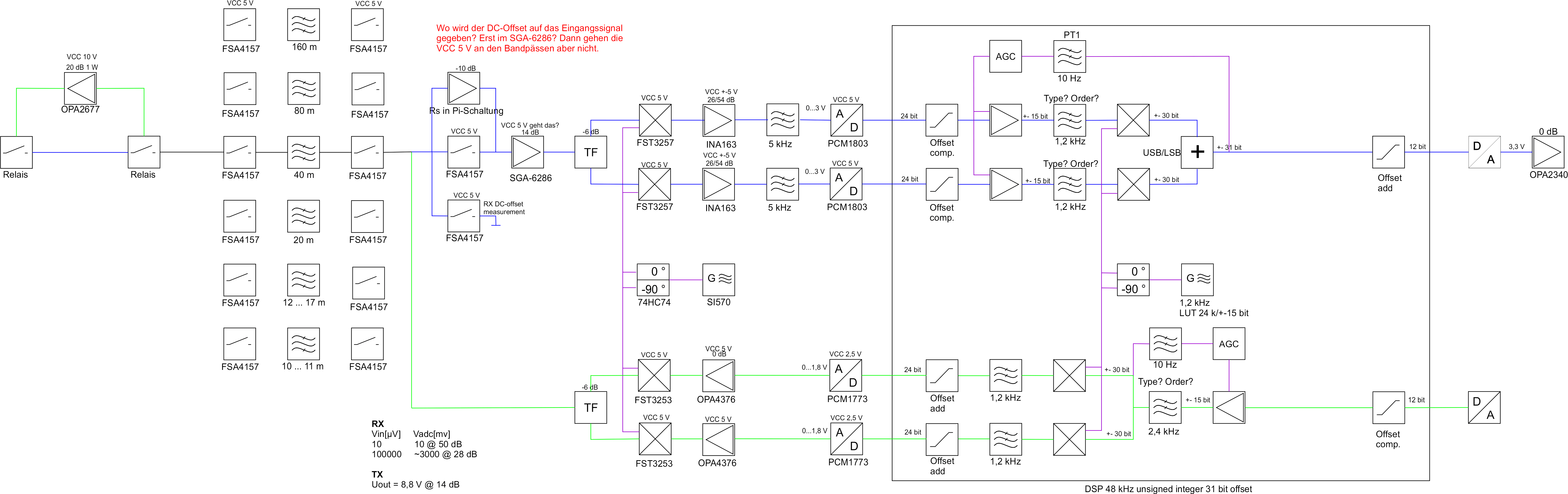

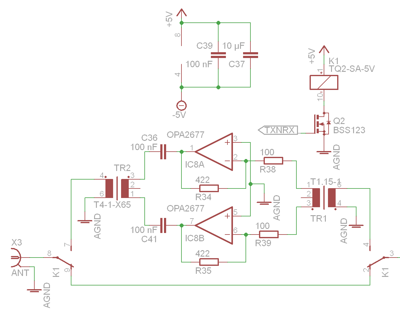

OP (Firma: dl1bg) #3018916
hier also wie versprochen ein Vorschlag für das Blockschaltbild.
Den ersten Entwurf des Pflichtenhefts habe ich leider auf meinem
Zweitrechner vergessen, kommt morgen.
Vorab die wichtigsten Infos zum Bild:
- das Gerät soll immer mit externer Endstufe, Tiefpässen und evtl. AT
betrieben werden, an eingebaute Endstufen sind für mich die
Anforderungen zu unterschiedlich (ich z.B. arbeite bei PSK31 auch noch
meistens mit > 30 W, andere möchten nur CW bei 5 W)
- als Spannungsversorgung nehme ich einen dicken externen 12 V Akku an,
interne Akkus sind IMO immer krücken
- ich würde mir vollduplexbetrieb (splitbetrieb) für repeater-Funktionen
wünschen, ist aber aktuell nicht im Bild
- 6 m gehen aktuell nicht wegen zu geringer LO
- ungeklärt ist, wo der DC-offset auf das Antennensignal kommen soll,
siehe Kommentar im Bild
Ich bin kein großer Analogtechniker und habe mit HF kaum Erfahrungen.
Deshalb hängt der Erfolg dieses Projekts ganz wesentlich von "euch alten
Hasen" ab!
@ Bernd
Vielen Dank für deine Ideen, ich habe versucht, einiges davon zu
übernehmen.
Viele Grüße und Danke im Voraus
Bernhard

#3022075
Hallo Bernhard
> wo soll der DC-offset auf das Antennensignal herkommen
Alle Analogschalter sollten bei der halben Betriebsspannung betrieben
werden. Auch der Instrumentenverstärker, er kann ja an 5 Volt Versorgung
arbeiten dank Rail to Rail, benötigt die Signale mit einem DC-Offset.
Der Instrumentenverstärker muss eine Pegelwandlung auf die Hälfte des
ADCs (1,5Volt) bewerkstelligen, um dessen Bereich ausnutzen zu können.
Für eine negative Versorgungsspannung wäre auch ein Schaltregler nötig,
der dann möglicherweise wieder Störungen verursacht. Andererseits
könnten die ganzen Koppelkondensatoren zur galvanischen Trennung
entfallen.
Bei den Analogschaltern handelt es sich ja ausschließlich um Umschalter.
Der tote Zweig sollte stets gegen GND geschaltet werden, um Übersprechen
nochmals deutlich zu reduzieren.
Deine Idee mit dem differenziellen Eingang könnte ganz gut
funktionieren. Mein Vorschlag wäre, den 1. Kondensator nach dem Mischer
differenziell zu schalten und nach der Drossel 2 Cs gegen GND.
Gibt es schon eine Idee für den Formfaktor des Gehäuses? Das KX3 kann ja
nicht so einfach nachgeahmt werden. Spritzformen für Kunststoffgehäuse
sind teuer und Folientastaturen auch. Das Gehäuse soll bestimmt in den
Rucksack passen.

werden. Theoretisch reicht es, einfach 1.5 Volt draufzugeben. Die
angehängte Schaltung regelt aber den Nullpunkt aktiv nach und die 1.5
Volt Referenzspannung (V4 + V5) könnten aus einem PWM Signal vom
Controller erzeugt werden, um noch genauer nachzuregeln. Die untere
Grenzfrequenz liegt momentan bedingt durch den Integrator irgendwo bei 1
Hz.

OP (Firma: dl1bg) #3028526
Hallo Bernd und natürlich alle Mitleser!
Die letzten Tage bin ich abgetaucht, um auf der Konzeptseite weiter zu
kommen. Bernd, deinen post habe ich gerade erst gesehen, deine
Offsetkorrektur übernehme ich natürlich, einen schmalbandigen Filter
möchte ich unten gerne wegdiskutieren.
Neue Designvorschläge:
- zumindest die erste Version soll zweiseitig mit der Studentenversion
von Eagle erstellt werden, weil das einfach "jeder" hat und kann
- die Bandfilter werden in SMD erstellt, das schafft zwar deutlich
höhere Verluste als ein Aufbau mit Folien-Cs und handgewickelten Kernen,
spart aber viel Zeit und vereinfacht das Layout
- das schöne 6 m Band entfällt weil es zu aufwändig wird, die einfache
Version des Si570 kann auch nur 160 MHz -> 40 MHz RX
- ebenso entfällt der Duplexbetrieb, also keine Relaisfunktion
- in Hardware soll nicht enger als 2x5 kHz (-3db) gefiltert werden,
damit z.B. ein Bandbereich für schmalbandige Betriebsarten gescannt
werden kann
- die Flachbaugruppe wird mit galvanisch getrennten 12 V versorgt,
Verpolschutz und vor allem der Schaltregler sitzen auf der anderen
Baugruppe. Aus den 12 V werden symmetrisch +-5 V und +-2,5 V erzeugt,
beides linear. Dann wird die gesamte Schaltung incl. der ADC/DAC
differenziell versorgt, damit entfallen alle lokalen Referenzen und das
Layout dürfte einfacher werden. Speziell hier: passt das oder übersehe
ich etwas?

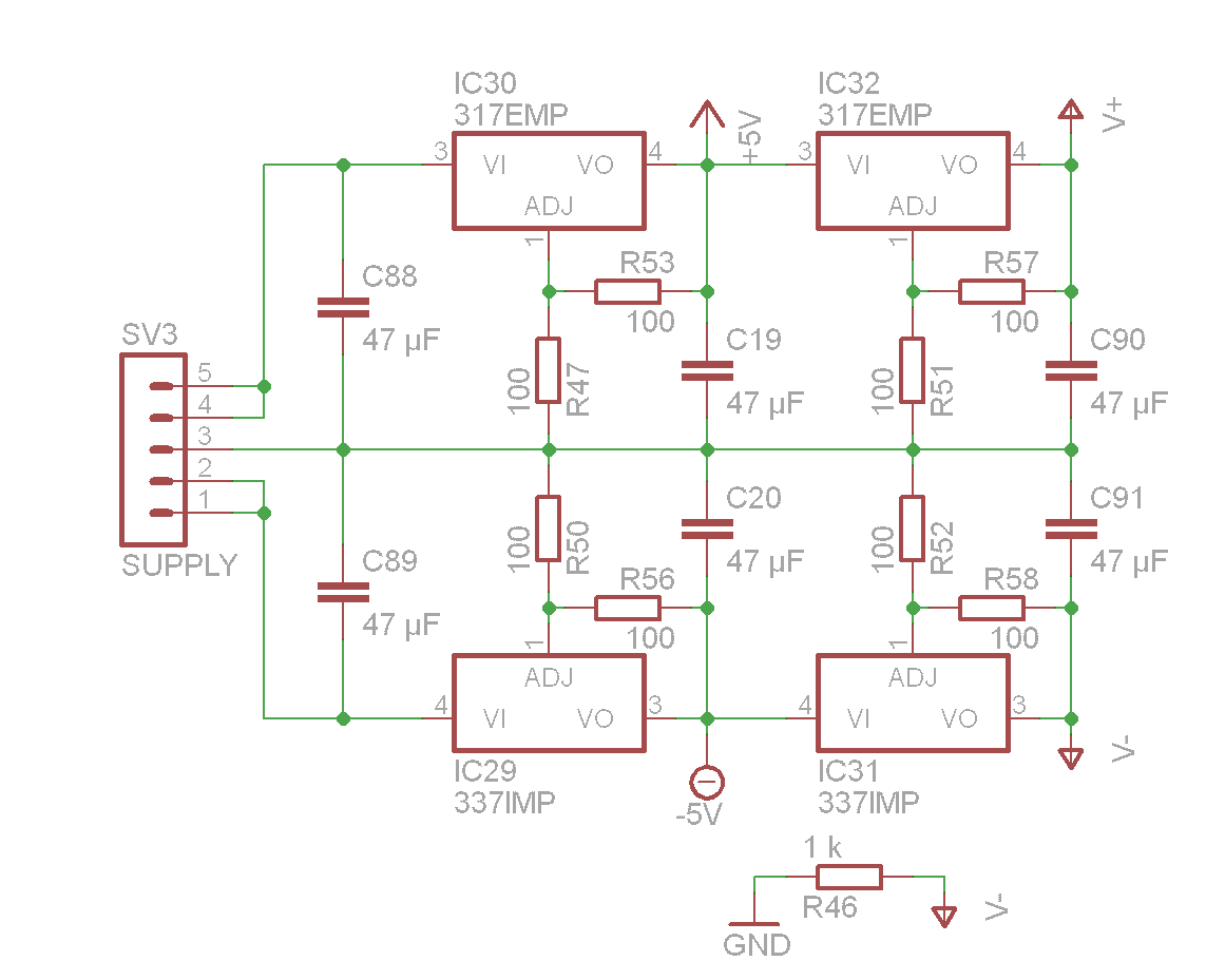

Im Anhang stelle ich mal die einzelnen Schaltungsblöcke zum Review, hier
noch einige Kommentare dazu...
- supply
wie oben erwähnt differenziell und ohne die benötigte galvanische
Trennung zum Digitalteil. Der digitale GND liegt damit auf -2,5 V
analog. Als Regler müsste man etwas rauschärmeres vorsehen (ich kenne
aber keine bezahlbaren Kandidaten, die es auch negativ gibt) oder mit LC
filtern. Vorschläge?
-amp
der 1 W linear aus dem SDR1000. Schade wegen der beiden großen
übertrager, wo ich schon keine Potentialwechsel machen will. Habt ihr
eine bessere Idee? Die Freilaufdiode am Relais fehlt noch.

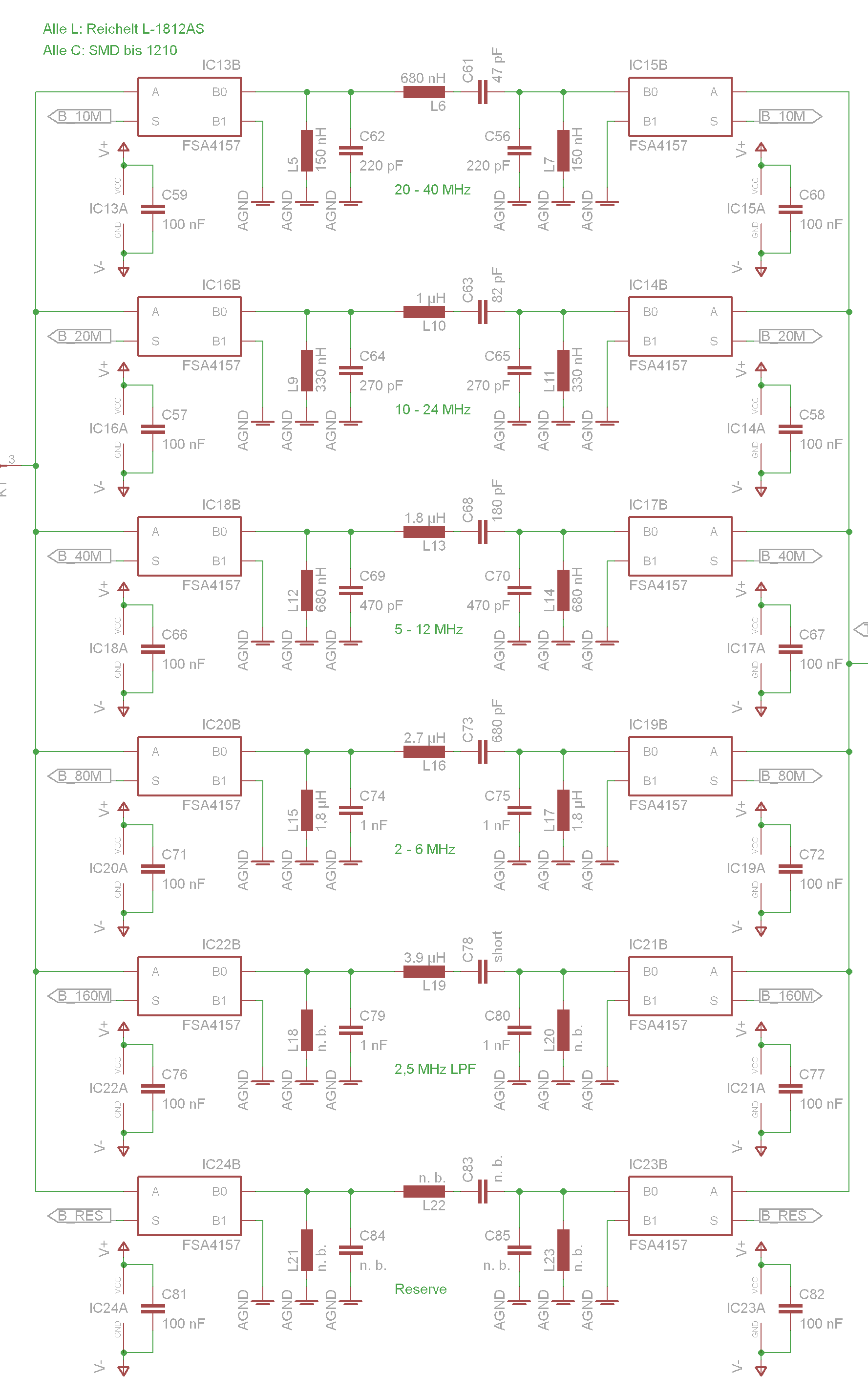

- Bandfilter
Ebenfalls übernommen vom SDR1000, für Empfehlungen an guten Cs bin ich
gerne offen.

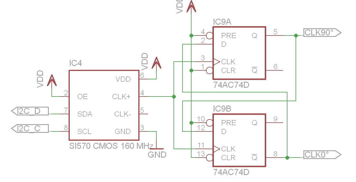

- LO
Die Ausgangspregel der FlipFlops reichen (VDD referenziert auf 2,5 V
analog) gerade so für die mit 5 V betriebenen FSTs.
- TX
ok, "AGND" senkrecht nach oben sieht dämlich aus, da drehe ich noch
etwas. Der Ausgangspegel des PCM1773 beträgt leider nur 1,4 V, mein
"Spannungsteiler" am Ausgang macht das Ganze nichtlinear und ist damit
unschick, vielleicht doch mit einem C entkoppeln?
-RX
Die Offsetkompensation von Bernd kommt noch dazu. Als
Bestückungsvarianten habe ich mal den differenziellen C vorgehalten, R
gegen AGND kommen noch. Die Widerstände sollen den ADC schützen, falls
die INA163 mal übersteuern, dahinter zwei Angstkondensatoren. Die Filter
sind dummies, bis wir uns sicher sind.
Vielen Dank für die Mühe bisher!
Bernhard
#3028714
Hallo Bernhard
Gerade bin ich am Simulieren.
> deine Offsetkorrektur übernehme ich natürlich
Da war ich auf dem Holzweg. Solange es bei den PCM1803 bleibt, erübrigt
sich die Offset-Korrektur. Auf der 1. Seite des Datenblatts vom PCM1803
steht:
...and includes a digital decimation filter and high-pass filter which
removes the DC component of the input signal
Außerdem sind die Eingänge mit Cs entkoppelt und der Arbeitspunkt stellt
sich selbständig ein. Ohne Signal kommt also automatisch Null raus.
Hier bleibt trotzdem ein Problem bezüglich der Analogschalter. Werden
diese mit einer symetrischen Betriebsspannung versorgt, benötigen wir
zur Ansteuerung einen Pegelwandler von 0/5Volt auf -2.5/+2.5 Volt. Ok,
Du planst das mit getrennten Masse-Bezügen. Das ist nur eine Frage des
Blickwinkels zur vorherigen Lösung. Vorsichtig sollte man dort sein, wo
eine Spannungsquelle Strom für die virtuelle Masse liefert, da kein
aktives Bauteil ein Ansteigen des Potentials verhindert. Normalerweise
erzeugt man so ein Niveau mit einem OPV.
Die Verluste sind IMHO nicht das Problem, sondern die Toleranzen.
Keramikkondensatoren im µF Bereich haben sämtliche eine große
Temperaturdrift und die Kapazität ist spannungsabhängig und
frequenzabhängig.
http://de.wikipedia.org/wiki/Keramikkondensator#Spannungsabh.C3.A4ngigkeit_der_Kapazit.C3.A4t
Ebenso die Drosseln. Es gibt etwas größere TH Drosseln und
Folienkondensatoren, die deutlich bessere Daten haben und trotzdem im
Handel verfügbar sind. Falls das Filter auf der Schaltmischer-Seite mit
<= 50 Ohm abgeschlossen wird, darf die Drossel keinen Rs von >=10 Ohm
haben.
Bei niedriger Impedanz (12,5/25 Ohm) werden die Drosseln kleiner und die
Kapazitäten größer. Es muss da einen akzeptablen Kompromiss geben.
Die Flip-Flops würde ich mit auf die 5 Volt Seite nehmen. Nach den FFs
ist durch die Teilung der Takt symetrisch. Die Flankensteilheit ist
endlich und durch die asymetrie zu den Analogschaltern würde ein
Phasenfehler entstehen.
> supply
IMHO sind die 100 Ohm Widerstände zu niederohmig. Da fließt zu viel
Querstrom. Es werden schon 75 mA an den Spannungsteilern verbraten.
Vermutlich war das erstmal symbolisch gezeichnet ohne richtige
Bauteildimensionierung.
> RX
Den 330 Ohm beim INA würde ich dierekt anschliessen und den zweiten
Widerstand dazuschalten. Für den PCM1803 gibt es einen
Schaltungsvorschlag im Datenblatt mit Kondensatoren am Eingang.
Wie sieht das mit den Bezugsquellen/Bauteilbeschaffung aus bzw. welche
Quellen stehen zur Verfügung?
Später mehr,
Bernd
OP (Firma: dl1bg) #3029799
Hallo Bernd,
danke soweit, hier mal ein paar Antworten.
Als Lieferant muss ich wegen der FST sowieso digikey mit ins Boot holen,
Farnell wäre auch kein Problem.
Bandfilter
Da habe ich wieder etwas dazu gelernt, von Folienkondensatoren in SMD
wusste ich nichts; ich sehe die größeren Bauteile vor. Auf 50 Ohm möchte
ich bleiben, weil dann zwischen Antenneneingang und dem Vorverstärker
(50 Ohm) nicht angepasst werden muss.
supply
Die 100 Ohm sind natürlich quatsch, ich muss mal die Verlustleistungen
nachrechnen, ob ich einen passenden OPV für die +- 2,5 V finde. Generell
ist mir das Massekonzept noch nicht ganz klar. Vermutlich gibt es drei
Massen:
- HF-Masse - Gehäuse - GNDA
- Digitalmasse
- Eingangsmasse - potenzialgetrennt
Aber hier fehlt noch ein Isolationsdiagramm mit den galvanischen
Trennungen.
Flipflops
Die Ausgangsspannung des 74 liegt bei VDD 3,3 V bei geschätzten 0,1 -
2,7 V, das liegt ziemlich genau in der Mitte der min/max Schaltschwellen
des FST (0,8 - 2,0 V). Außerdem fange ich mir zwei Probleme ein, wenn
ich den Flipflop mit 5 V versorge: ich habe keine VDD 5 V und die Pegel
des Si570 müssten angepasst werden.
RX
Die Beschaltung des INA wollte ich nicht übernehmen, weil wir keinen
Aliasingfilter brauchen und der Entkoppel-C ja auch Nachteile bringt.
Deshalb habe ich einen Schutzwiderstand (wohl zu hochohmig) und einen
Stützkondensator für den Samplekondensator vorgesehen.
Die Offsetkompensation am INA fand ich außerdem sinnvoll, weil damit die
Großsignalfestigkeit nicht eingeschränkt wird. Wie groß ist der denn in
V, ich verstehe dein Simulationsergebnis nicht.
Die 330 Ohm mache ich fest.
Viele Grüße
Bernhard
