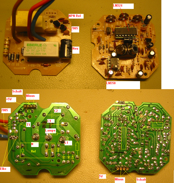

Hi zusammen,
ich habe hier vor rund einem Jahr von einem Bewegungsmelder berichtet:
Beitrag "Bewegungsmelder Reparatur"
Problem: Das Teil geht nicht mehr aus.
Damals hatte ich mich nach stundenlanger Sucherei und Kauf von neuen
Sensoren, neuen OP etc. einfach dazu entschieden für 10€ ein Teil bei
Pollin zu kaufen anzubauen und die Niederlage schweigend zu vergessen.

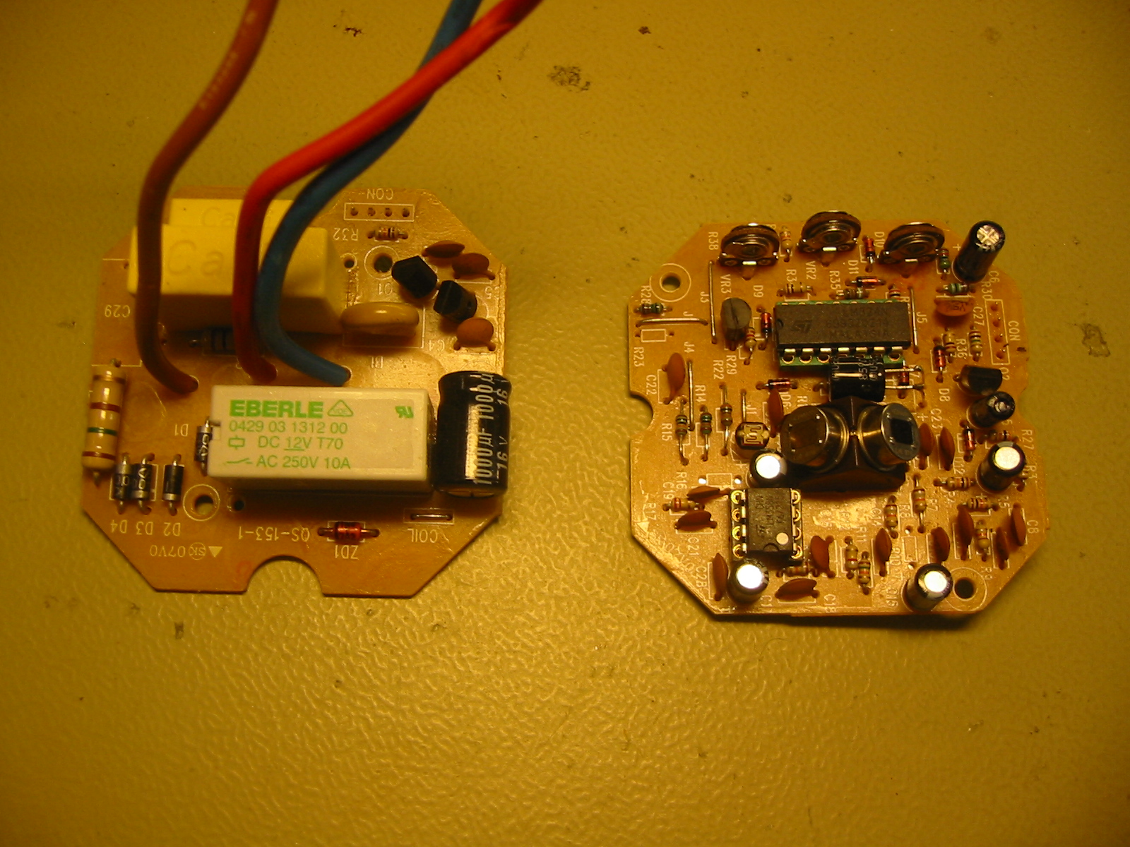

Jetzt ist der zweite aber auch hin. Baugleich! selber Fehler. Habe Ihn
noch nicht geöffnet, liegt aber schon auf der Werkbank. Mein Ehrgeiz ist
herausgefordert!
Kurzabriss:
Damals habe ich:
A) Die 2 Op auf der Platine getauscht.
B) Die 2 Sensoren ersetzt
C) Jede Diode durchgemessen
D) Den Elko in der Spannungsversorgung gewechselt.
Das Relais ist nicht festgebrannt, der Transistor schaltet das Relais,
das ist alles i.o.
Ich habe wirklich keinen Schimmer was an dem Teil noch kaputt sein kann,
aber ich muss etwas übersehen haben damals. Schaltplan habe ich nicht
mehr erstellt.

(Firma: matzetronics) #3008021
Bei meinem AMG wars die Ladeschaltung, die dafür sorgt, das der Elko
220uF (beim AMG) über ein Poti regelbar wieder auflädt und damit die
Einschaltzeit begrenzt. Der Elko hatte einen Feinschluss und liess sich
nicht mehr laden = Dauer Ein.
Verfolge mal den Lauf des Einschaltdauer(Time)-Potis, da hängt so ein
Elko irgendwo dran.
Die drei Regler sind ja vermutlich Dämmerungsschalter, Empfindlichkeit
und Einschaltdauer.
Gast #3009203
Thorsten S. schrieb:
> Meinst du C1!? Was vermutest du?
Ja. Zu geringe Kapazität wegen der Durchschläge im Kondensator durch
Surge/ Burst im Netz.
Den Elko hast Du ja schon erneuert (sollte aber kein LowESR sein,
sondern ein normaler. Erkennt man auf dem Bild nicht).

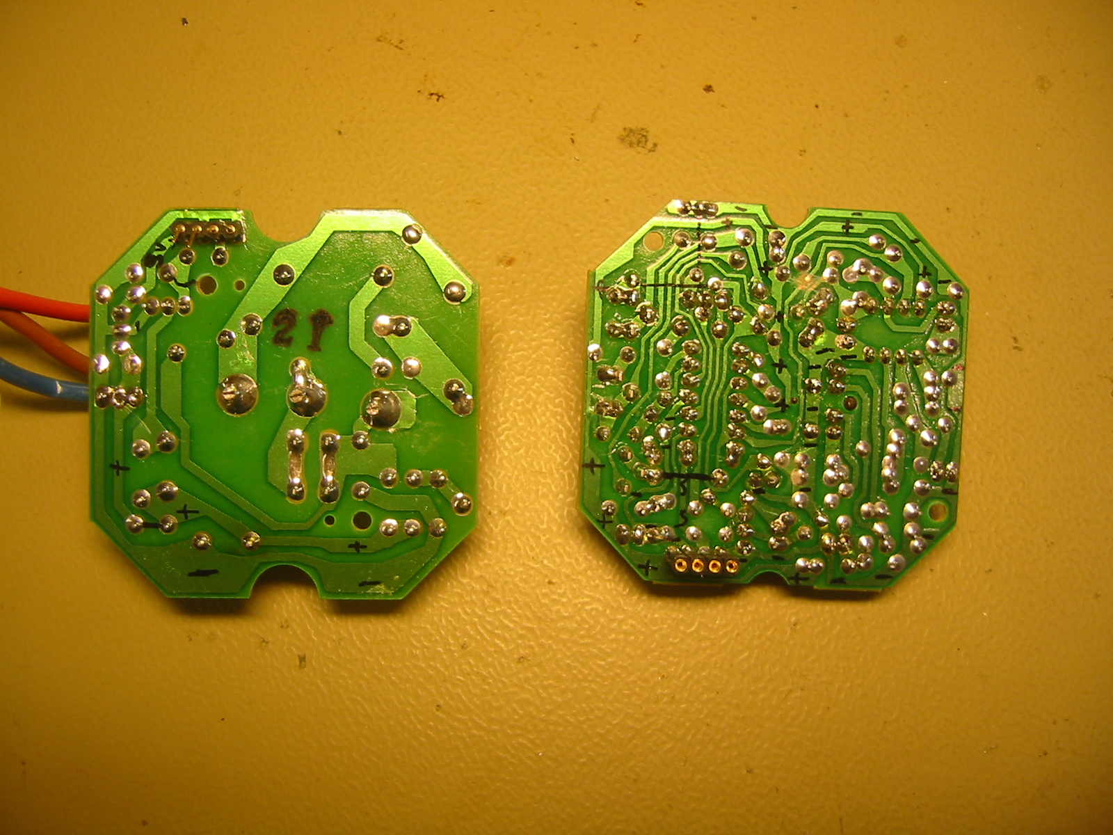

Gast #3014692
so,
alle Kondensatoren sind getauscht. Alle Dioden nochmals durchgemssen.
Beide IC getauscht. Sensoren gewechselt.
Das einzige was ich nicht messen kann ist der Transistor. Da bin ich
nicht sicher was ich erwarten sollte... ich hatte sie nacheinader raus
und jeweils ohne versucht, ändert aber nichts... klar muss das nicht
heißen das sie heil sind... es kann nicht mehr viel sein...
Warum eigentlich nicht ein einfacher NPN?
TS

Gast #3015050
> mehr erstellt.
Schwerer Fehler. Wie willst Du etwas reparieren was Du nicht verstehst?
TS schrieb:
> Ich denke es wird wirklich zeit das ich davon einen Schaltplan mache,
> hat ja keinen Zweck
Definitiv.

Gast #3018222
>>Fang vom Sensor aus an...
Hier:
Beitrag "Bewegungsmelder PEHA 896.23 Schaltplan"
nun der komplette Schaltplan. Hat doch keinen Zweck... :-)
>>Ja, das ist überhaupt kein Problem.
danke für die klare Antwort.
man muss nicht alles verstehen um es reparieren zu können. Ich habe
vorerst das minimum an Aufwand investiert.
A)gucken ob Spannung ok
B)gucken ob Relaisschaltstufe ok
C)gucken ob Relais klebt
D)gucken ob Dioden ok.
E)gucken ob Kondensatoren ok
F)Sensoren tauschen
G)ICs tauschen
Ich habe nun 5 Stunden für diesen Schaltplan investiert, das war
wirklich sehr fummelig und ich hätte es mir gern erspart...
TS
(Firma: matzetronics) #3018512
Aber nun ist er ja fertig. Interessant, das dieser Melder 2 Sensoren
benutzt. Als erstes kannst du nun gucken, ob an C17 das Signal schwankt,
wenn eine Bewegung stattfindet. Danach der regelbare AC-Verstärker um
LM358 2/2. Am Ausgang sollte das Signal (mit dem Sens. Regler
einstellbar) im Rhythmus der Bewegung schwanken.
Die darauffolgenden Komparatoren mit LM324 laden bei entdeckter Bewegung
C23 auf, wie schnell er entlädt, bestimmt das Poti 'Time'. Q3 sperrt die
ganze Sache von der Laststufe wenn er leitet, d.h. wenn der
Dämmerungsschalter um LM324 4/4 high ausgibt.
Übrigens muss die Schaltung auch mit nur einem Sensor funktionieren, den
anderen kannst du also erstmal weglassen, damit er nicht verwirrt.
Ich vermute mal, das der andere 'Q3' (lol), also der am Ausgang von
LM324 3/4, ein spontanes Retriggern verhindern soll.
