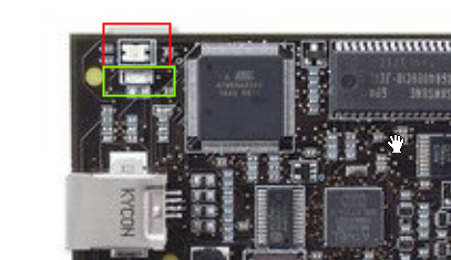

Ich habe hier einen WinXP Rechener (älteres Notebook), darauf habe ich
Atmel Studio 6 (Version: 6.0.1996 - Service Pack 2) installiert.
OS Version: Microsoft Windows NT 5.1.2600 Service Pack 3 (Platform:
Win32NT) --> Angaben aus "About Atmel Studio
Simulation etc. klappt soweit.
Nun habe ich endlich den AVR Dragon erhalten.
Folgendes wurde durchgeführt:
- Erst-Anschluss des Dragon an den Rechner
- will neuen Treiber installieren
- ok, automatisch
- läuft fast alles durch
An Schluss kommt die Meldung:
Hardware kann nicht installiert werden.
Beim Installieren der folgenden Hardwarekomponente ist ein Fehler aufgetreten:
AVRDRAGON
Während der Geräteinstallation ist ein Fehler aufgetreten.
Dien Dienstinstallationsabschnitt dieser INF-Datei ist ungültig"
Darauf kann ich nur noch bestätigen und der AVRDRAGON bleibt mit gelbem
Ausrufezeichen im Gerätemanager stehen.
Treiber deinstallieren, neu installieren, Restart, Login als Admin oder
Benutzer - hat alles nichts gebracht.
Nach dem Anschliessen des Dragon an den Rechener leuchtet die im Bild
rot markierte LED kurz orange auf und wechselt nach einigen 100ms auf
rotes Dauerleuchten.
Die grün markierte LED leuchtet nach dem Wechsel auf "rot" kurz auf und
erlischt dann wieder.
Die Sond-Ausgabe gibt ein schnelles "Tatata" aus (wohl 3x Anschluss
neues USB Gerät)
Im Atmel Studio 6 wird der Dragon angezeigt. In den "Tool" Einstellungen
kann ich den AVR Dragon als debugger/programmer auswählen.
Im Device Programming erscheint dann nach Auswahl des Tool=Dragon,
Device=ATmega328P und Interface=ISP die Meldung:
Unable to connect to tool AVR Dragon (00A200031309)
Ich nehme an, dass die grün markierte LED auch leuchten sollte,
jedenfalls tut sie das, wenn ich den Dragon am Firmen-PC (mit gleicher
Atmel Studio Version) anschliesse.
Hat jemand schon mal so einen Fehler gehabt und hat einen Tipp wie ich
vorgehen muss?
Gruss!

Auf dem Win7 Firmen-PC hat Atmel Studio 6 nun beim Wechsel nach "Device
Programming" ein Update auf den AVRDragon aufgespielt.
Könnte das auch auf dem (nicht mit dem Internet verbundenen) WinXP
Rechner zu Hause positiven Einfluss haben?
Oder kann der Jungo/AVRDragon Treiber irgendwo separat heruntergeladen
werden?
Gruss!

hawa mand schrieb:
> Werde das heute abend zu Hause ausprobieren.
Habs ausprobiert und es hat funktioniert - allerdings nicht auf
Anhieb...
Erst nach erneutem Installieren des Atmel Studio 6, einigem Hin- und Her
mit dem USB Driver hat auf einmal funktionier, was vorher einfach nicht
gehen wollte.
Ich habe keine Systematik feststellen können, aber es tut jetzt soweit,
dass ich auch auf dem Notebook zu Hause die Flash, EEPROM und Fuses
auslesen konnte.
(auf dem Firmen-PC hat das gestern schon geklappt:
Beitrag "Arduino Uno an AVRDragon - Speisungsproblem")
Sodele, dann kann es wohl losgehen mit ersten Beispielprogrammen usw.
Nächster Knackpunkt wird wohl DebugWire sein...
