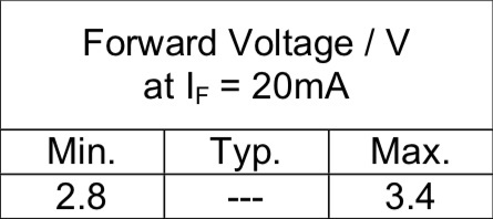

nabend,
ich möchte eine Multiplexermatrix für LEDs bauen. Da die Zyklenzahl 4
beträgt (8x4 = 32 LEDs) gehe ich von einem Tastverhältnis von 25% auf
jeder LED aus.
Ich möchte weiße standard-LEDs verwenden. Wegen dem Tastverhältnis bin
ich auf 30mA gegangen - ich hoffe das ist überhaupt genug?
Mein Ziel ist maximale Helligkeit, ohne die Bauteillebensdauer zu
verkürzen - Laut Datenblatt kann man bei 25% Tastverhältnis sogar 50mA
geben
bei 30mA habe ich laut Datenblatt einen Spannungsabfall von 3.8V.
Die 5V-Versorgungsspannung wird durch eine 1N4148-Diode durchgeleitet
(Verpolschutz für meinen Mikroprozessor auf der Platine). Bringt das
überhaupt etwas?
Falls ja, bleiben mir gerade mal 0.2V für den Vorwiderstand, da an der
Diode 1V abfällt.
für den Widerstand ergibt sich also
R = 0.2V / 0.03A = 6.8 Ohm
(für 40mA ergäben sich nur noch knapp 4.7 Ohm)
Das kommt mir sehr klein vor. Wie sieht es denn in dieser Größenordnung
mit Bauteiltoleranzen aus? Die Widerstände werden 1% haben, aber den
LEDs trau ich nicht ganz. Eine gleichmäßige Helligkeit wäre schon
wünschenswert.
LED datasheets:
http://www.tme.eu/de/katalog/?f_zamowienie=1#search=WW23N3SW&s_field=accuracy&s_order=DESC
Der Unterschied zwischen beiden LEDs ist angeblich nur die Helligkeit.
Sonst sind die Datenblätter gleich

Als Faustformel sagt man das am Vorwiderstand etwa 30% der Spannung
abfallen sollen. Richtige KSQ ist natürlich optimalerer.
Bist Du sicher?
(Man beachte die Streuung)
Ähem. Das ist ein typischer Wert. Exemplarabhängig. Temperaturabhängig.
Wenn das Datenblatt den Namen verdient, dann sollte es Diagramme
enthalten anhand derer der Streubereich zumindest abgeschätzt werden
kann. Bei 32 LED kannst du das zumindest für Zimmertemperatur ja auch
einfach mal ausmessen.

von Udo S. (urschmitt)
Fakt ist daß du irgendwas zwischen 3,0 und 4,0V haben wirst. Was genau
hängt von der einzelnen Led, der Temperatur und dem Mondzyklus ab.
Also musst du so designen, daß die Schaltung sowohl bei 3,0 als auch bei
4,0V noch funktioniert.
Alles andere ist:
"kann gehen, muss aber nicht, wenns heute geht ists morgen schon kaputt"

von MaWin (Gast)
Richtig, 0.2V sind zu wenig damit ein Vorwiderstand den Strom bei
niedrigster Durchlassspannung der LED und bei grösster ausreichend
konstant halten kann. Lass zumindsst mal die Diode weg, verwende als
Zeilenschalttransistoren PMOSFETs wie IRF7303 und als
Spaltentransistoren Konstantstromquellen wie CAT4016, das sind gleich 16
in einem Gehäuse seriell ansprechbar.
