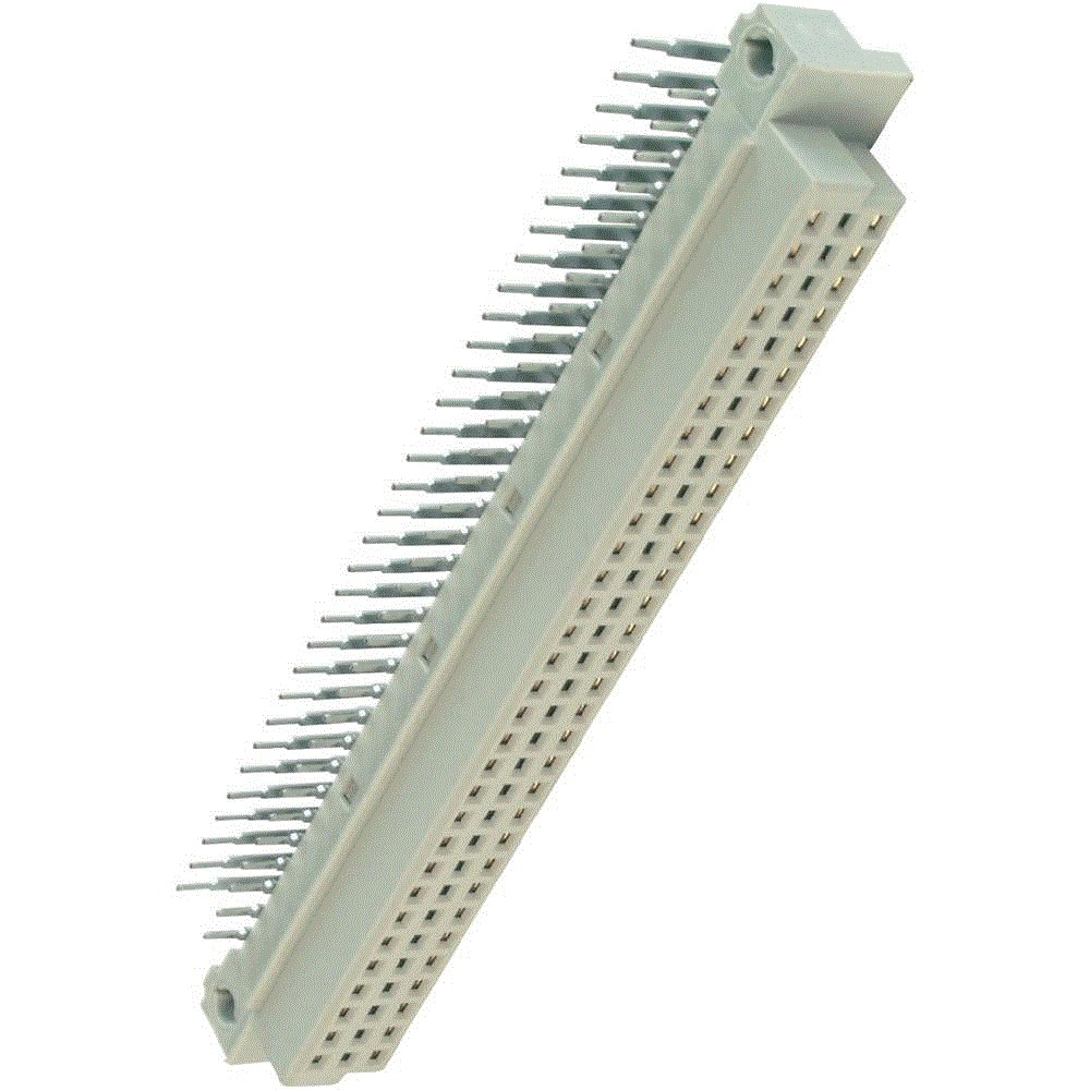

Hallo
Ich brauche eine Solche Federleiste als fertige Kabelverbindung
Hab bis jetzt noch nichts entdeckt jedoch kann man einen Krimpbaren
bestellen doch  braucht man wieder eine Maschine zum Pressen dazu
Vielleicht gibt es oder kennt ihr einen solchen Hersteller wo man es als
fertiges Kabel mit Stecker und Kupplungsverbindung kaufen kann
Ich werden wahrscheinlich wenn es nix gibt es selbst löten mit
Flachbandleitungen bis 5m und bis zu 64 Leitungen es sind meist
Versorungspannungen bis 12V, GND und Signalleitungen mit 5V und Frequenz
noch unbekannt
Mein Problem wird es sein das ganze Störarm zu übertragen da ich mit LA
und OSzi das Datenpakete ansehen möchte. Eventuell Alufolie um die
Leitung und Ferritkerne?
danke

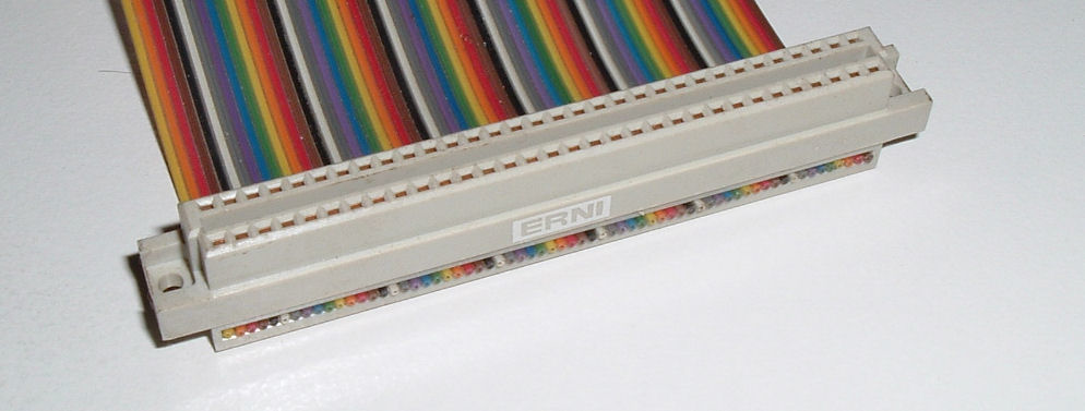

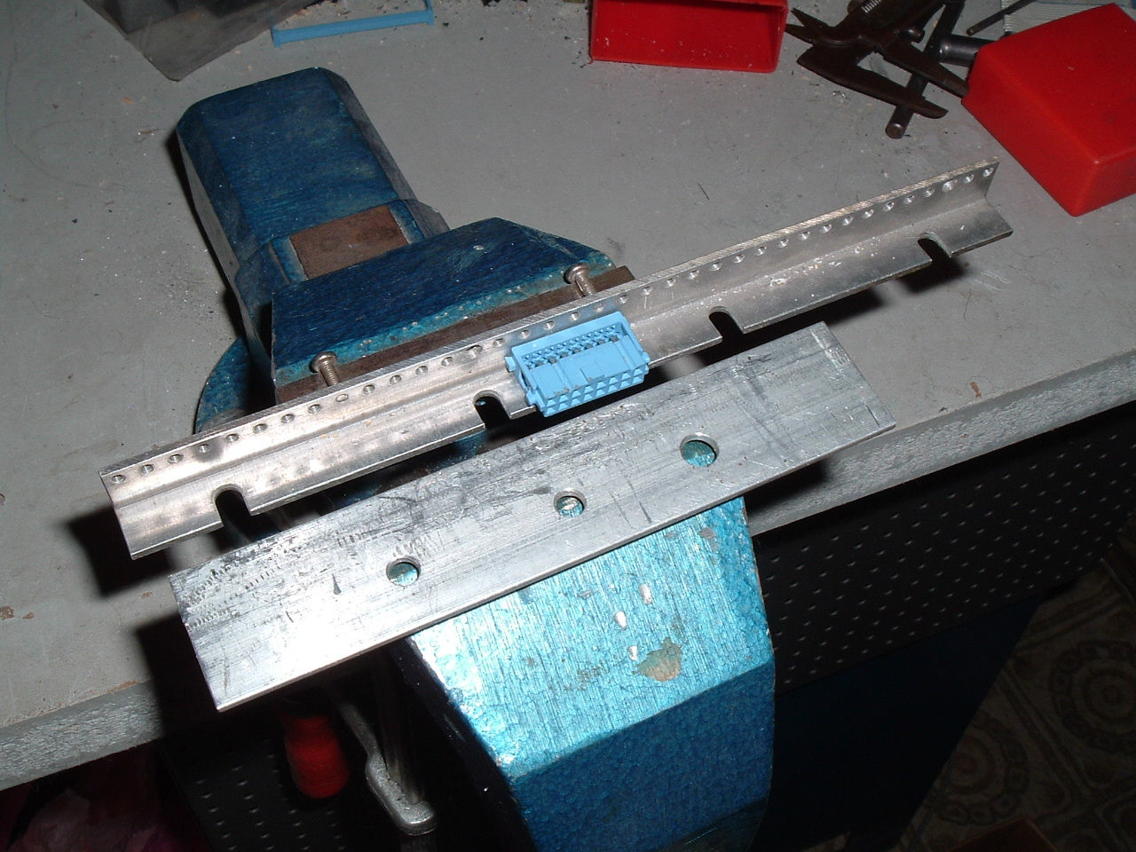

Es gibt auch IDC-Ausführungen für 64pol. Flachkabel, das ist auch nicht
ganz einfach, aber mit einem guten Schraubstock machbar. Geht auch
erheblich schneller als 128 Kontakte ancrimpen.
