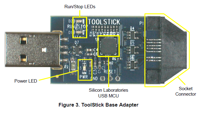

ich bin noch Anfänger was µC angeht und bin gerade etwas verwirrt, was
das Programmieren über eine Jtag-Schnittstelle angeht. Hintergrund ist
folgender: An unsere FH haben wir in einem Praktikum eine Starter-Kit
Platine von Silabs bekommen, die aus der Hauptplatine mit mcu und einem
sog. Base-Adapter zum Übertragen des Programms auf den µC besteht. Es
ist ein C8051F020 verbaut mit on-chip-debugging. Man kann demnach
Breakpoints setzten oder in den single-Step Modus gehen. Als ich auf der
Website des Herstellers gesehen habe dass das MCU Starter-Kit nur 40$
kostet, war ich irgendwie überrascht. 40 Dollar mit JTAG???
Die JTAG-Adapter für die AVR's sind doch unfassbar teuer! Wie passt das
zusammen? Gibt es etwa für die JTAg-Adapter von Atmel noch weitere
spezielle Funktionen, die die Teile so teuer machen?
Oder hab ich da was ganz falsch verstanden. Mit einem einfachen
ISP-adapter kann man doch keine Breakpoints setzen, oder?
Es geht um das Toolstick University Starter Kit:
http://www.silabs.com/products/mcu/Pages/MCUniversity.aspx
(muss runtergescrollt werden)
Gruß Marco

Der JTAGice mkii ist deswegen so teuer, weil Atmel für das AVR Studio 4
einiges an Funktionalität von der PC-Software in die JTAG-Hardware
verlegt hat, wahrscheinlich um das ganze schneller zu machen. Wenn Du so
ein Teil aufschraubst, wird Dir auch ganz schnell klar, wo der Preis
herkommt: zwei Mega128, ein separater USB-Chip, extra RAM etc etc.
Außerdem JTAG ist nur die Schnittstelle - ähnlich wie bei einem Drucker.
Die haben alle Parallelport oder USB, aber sie brauchen unterschiedliche
Druckertreiber. Beim einen muss der PC mehr arbeiten, beim anderen macht
der Drucker selber die meiste Arbeit.
